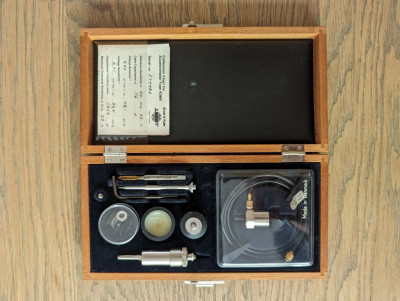

Een klein tijdje geleden vond ik op Kleinanzeigen dit mooie setje, gisteren kwam het dan eindelijk aan:
Het is een Brüel & Kjaer 4366 piezo accelerometer. Een oud beestje (1975), maar nog in prima conditie en helemaal compleet. Ik wil 'm gebruiken met mijn data acquisitie doosje (een Data Translation DT9837, een DAQ systeempje speciaal voor vibratie en akoestische metingen), en daarom moest ik nog een meetversterkertje maken.

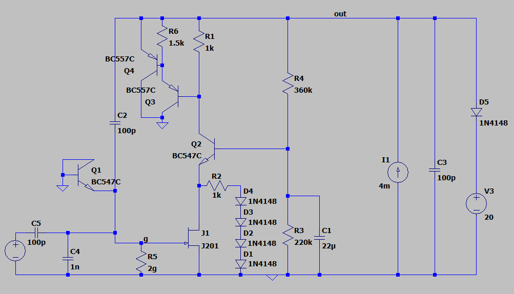

Een paar avondjes stoeien met LTSpice leverde deze schakeling op, die zou aan alle eisen moeten voldoen:

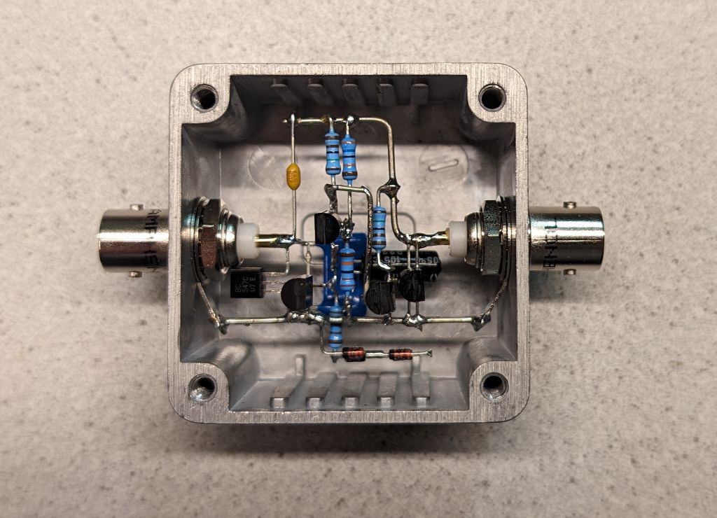

De twee bronnen rechts en de 100 pF condensator simuleren de IEPE voeding en een meter BNC kabel, de twee condensatoren links (100p en 1n) simuleren de sensor. De overige onderdelen zitten fysiek in het doosje. Omdat het zo'n kleine schakeling is geworden, vond ik dat het in een sgattûg Hammond doosje van 50 bij 50 mm moest passen, en dat gaat prima:

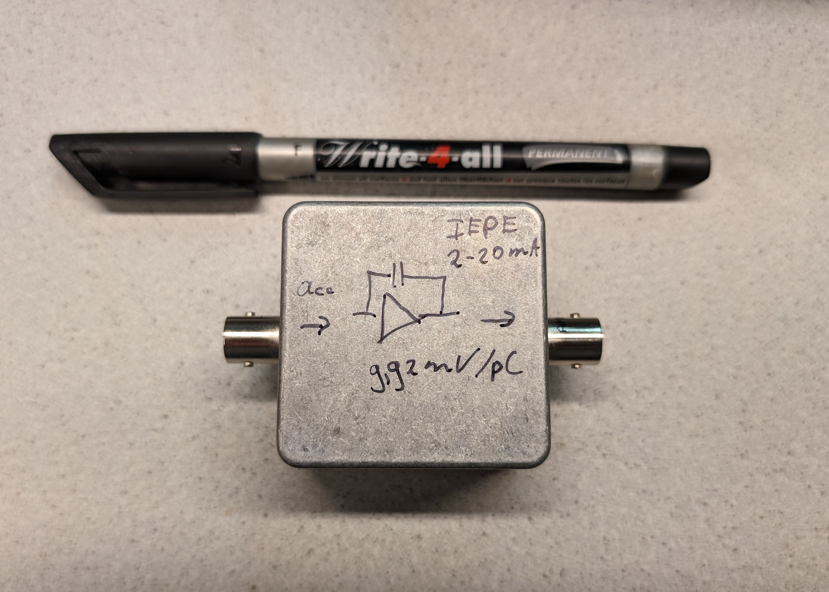

Nog even met de Camping Style Front panel Designer aan de slag, en dan ziet het geheel er zo uit:
En hoe werkt dit nu? Om te beginnen bleek de LTSpice simulatie zeer nauwkeurig te kloppen met de praktijk. Het frequentiebereik was spot-on, de amplitudevariatie is in het hele audiobereik volstrekt verwaarloosbaar (ongeveer 1 promille) en de fasefout is kleiner dan 0,5 graad. De gemeten equivalente ingangsruis is 5,7 nV/√Hz, de gemeten gevoeligheid 9,92 mV/pC en de gemeten maximale uitgangsspanning is iets meer dan 10 Vpp. Daarmee voldoet het ding ruim aan de ontwerpeis.
