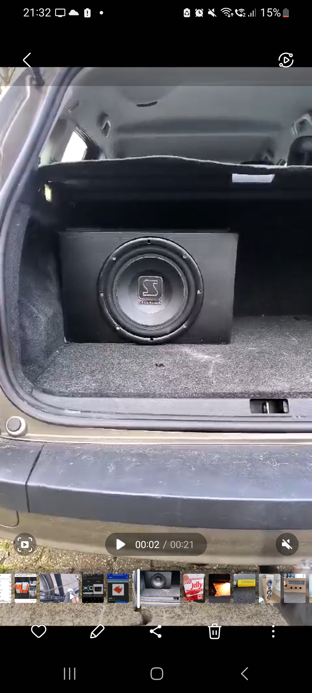

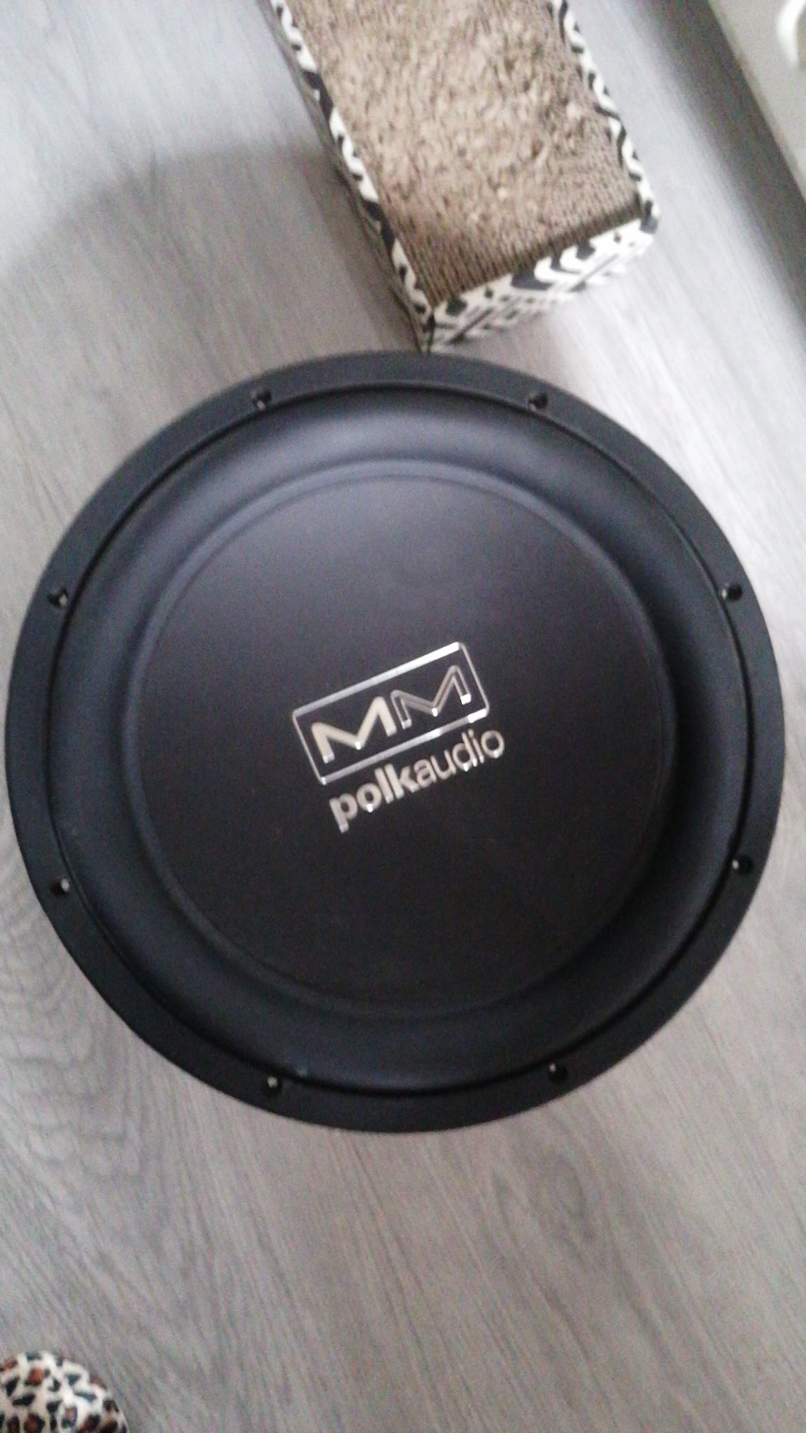

Ik wil een kist maken voor een polk audio subwoofer.
Wie kan maten/ontwerp verschaffen om dit te realiseren.

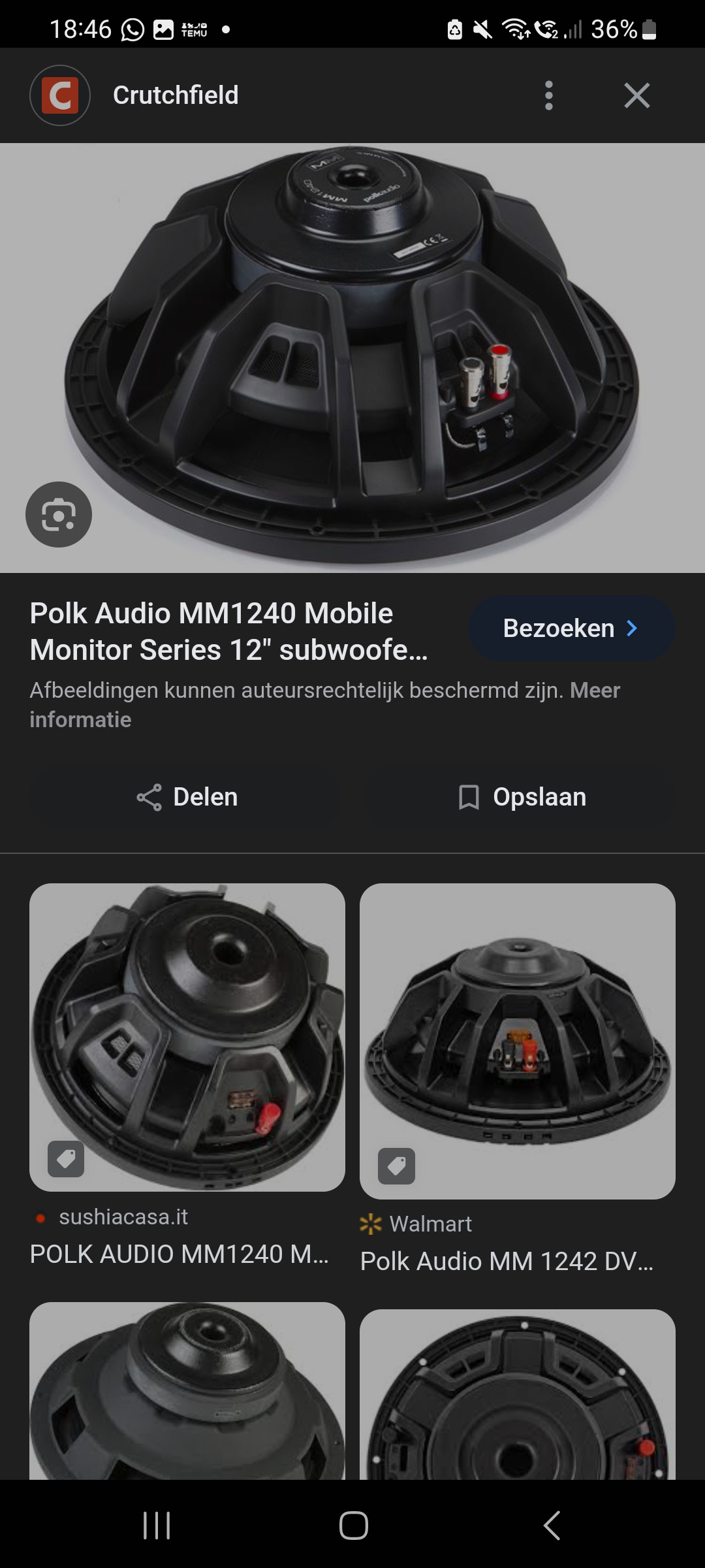

Polk audio mm1240 12inch.
Momenteel heb ik een gesloten kist met een selilium subwoofer. Geen idee hoeveel watt/rms. En een versterker van rockford.. Dikke kabels liggen al, versterker los aangesloten. Dus kist wisselen, afstellen en gaan.
Ik zoek wat mooiere bass, wie o wie kan helpen met een mooie bouwteking of advies.

Voor SQ zou ik zo-i-zo voor een gesloten kist gaan. Inhoud minimaal 25 liter, liever 35. netto intern volume dus, tel daar wat bij voor wat de magneet en korf van de Polk inneemt, en doe er een beetje demping in. De precieze afmetingen maken niet uit, kan je aanpassen zodat de kist netjes in je auto past
