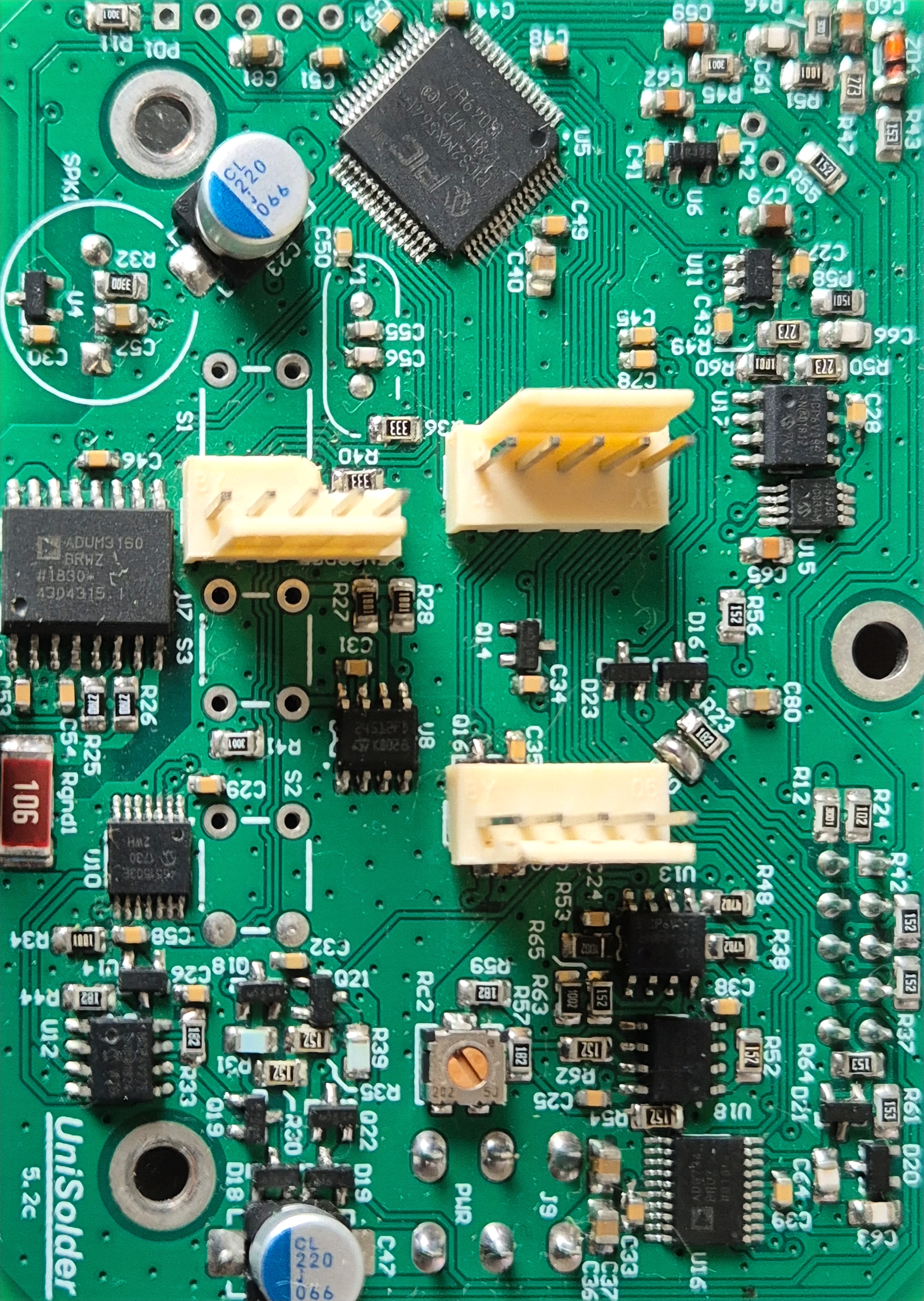

Ikzelf gebruik 0, 3 en 0,5mm loodhoudend soldeer, maar daarnaast gebruik ik ook nog aparte flux van AliExpress, die in een spuitje met een gelachtige substantie.
https://a.aliexpress.com/_EuwL637
Die extra flux is wat mij betreft een game changer. Je bent niet meer afhankelijk van de flux in je soldeer, dus je kan rustig wat soldeer op je soldeerpunt doen, rolletje soldeer neer leggen en het componentje op z'n plek houden met een pincet. Dan de soldeerpunt even tegen de soldeerpad (voorzien van een beetje flux pasta) en component houden. Maximale controle dus.
Na het solderen was je de print af met handwarm water en dreft, met een zachte borstel, de print word dan brandschoon.
Verder soldeer ik wat heter dan wat Peter hier aangeeft: 310 graden. Mijn ervaring daarbij is dat je dan maar heel kort nodig hebt, en dat het soldeer heel mooi vloeit. Een 2mm beitelpuntje werkt het fijnst vind ik, voor de wat zwaardere componenten een 3mm punt, of zelfs 4mm, als het op de soldeerpad past.
Veel succes!
Re: versterker CA MK1-V2
tigradekat schreef: zo 04 feb 2024, 22:56
Het nadeel daarvan is dat bij die temperatuur het vloeimiddel in het harskernsoldeer snel verbrandt en dan niet meer zijn werk doet. En dan heb je dus die extra flux nodig. En niet alle extra flux is zomaar weg te wassen, zeker niet onder componenten vandaan. I.i.g. mag de flux niet verkleuren, die moet mooi helder blank blijven. Verkleurt het dan is het te heet geweest en werkt het niet meer goed.

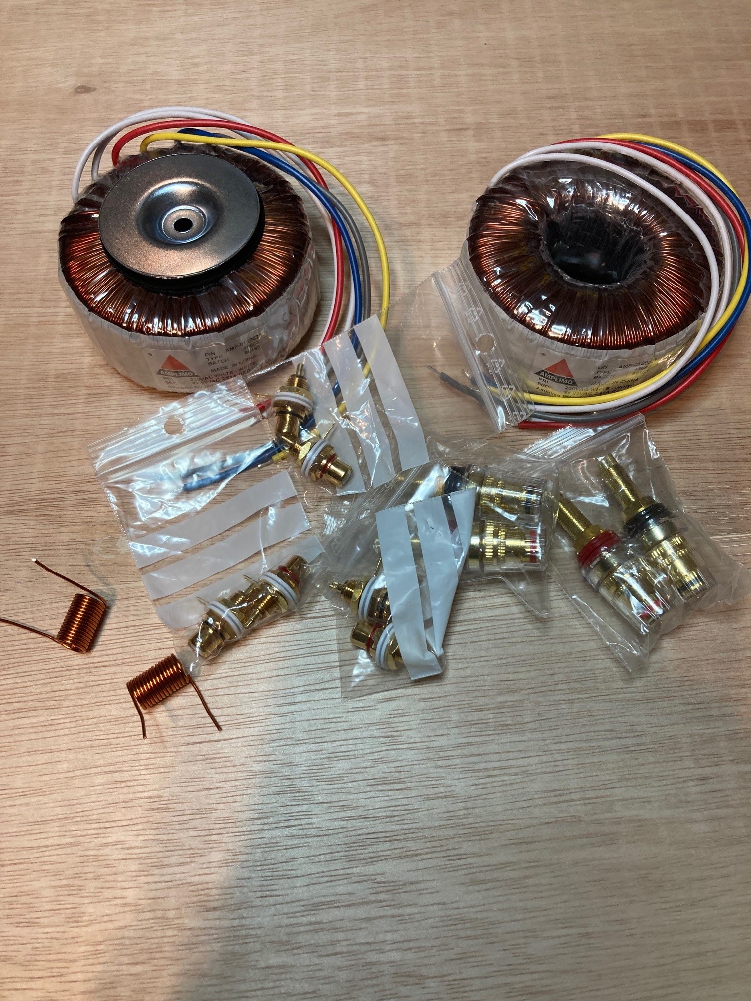

Ik heb nog contact gehad met Hans en volgens hem zijn die ringkern trafo’s zonder probleem bruikbaar.
Zou een goedkoop alternatief zijn.
Ik ga ze testen en laat het weten Peter.

Pjotr schreef: ma 05 feb 2024, 10:10
Voordeel is dat je sneller kan werken, en dat het soldeer beter vloeit. Omdat je sneller werkt verbrand de flux niet.
Zeker als de pitch van de ic's kleiner word ontkom je niet aan extra flux, en moet je voor een goed resultaat gaan slepen langs de ic pinnen in plaats individueel per pin solderen. De ic's op deze print bijvoorbeeld.

Trafo is 45 mm hoog en elko dacht ik 40mm met 8 mm steuntje.
Kast is binnenwerks 57 mm wordt aangegeven, en de trafo’s wil ik op de bodemplaat monteren, dan zou het moeten passen lijkt me.
Of er moet iets verrassends zijn wat ik nog nie heb ingecalculeerd heb. Ik vind het ook wel leuk om zo laag mogelijk te bouwen.
