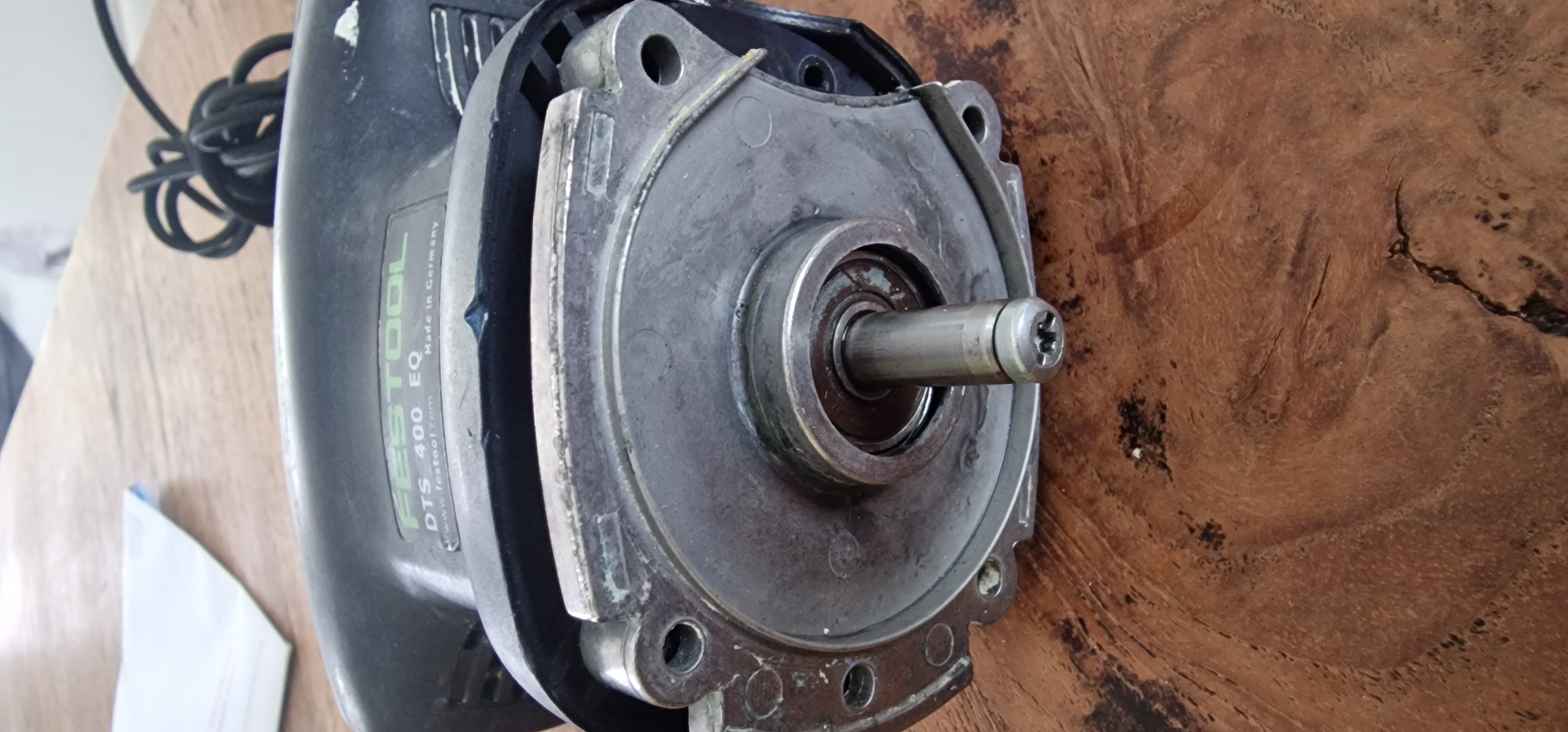

Mijn Delta schuurmachine is ermee gestopt. Althans draait niet meer de toeren. Begrijp dat dit probleem in de lagers zit en/of anker.
Ben begonnen met het machientje te demonteren en stuit op een aluminium tussenplaat die vast lijkt te zitten op een lager. De sluitring heb ik al wel weggenomen maar krijg met geen mogelijkheid de plaat los. Iemand een idee? Pulley trekker?
Hoor graag!

Je zou de plaat kunnen verwarmen en deze dan met een pulley trekker loshalen.
Als je geen pulley trekker hebt dan kun je proberen om na het verwarmen van de plaat het ding op de as neer te laten komen zodat de plaat los komt van het lager, let daarbij alleen wel op dat je dat niet zo hard doet dat je het ding sloopt, gewoon even een aantal keer herhalen en kijken of er beweging in komt

Dank voor de tip. Ik zal de plaat verwarmen en ook even kijken of de pulley trekker die ik heb past.
Ik heb verder goed gekeken en zie geen andere bevestigingen.
Het is wel apart dat het lager vast zit op de plaat alsmede op het asje.

Dit zijn doorgaans lichte perspassingen. Met een paar tikjes met een nylon hamer komt het meestal wel los.
