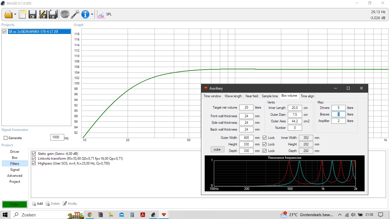

Doordat ik ook aan het nadenken voor een sub project met de sb29sw of sb34sw heb ik wat simulaties gemaakt in winisd.
2 sb29sw in een kast van 20-25l heeft een f3 van 30 en f6 van 23hz.
2 sb34sw halen een f3 van 20hz en f6 van 16hz in een 35l kast.
Bij beide de max spl met 5-6 db verlaagd, maar halen beide nog 105 db max.
Dit bij 250W. (ik geef 250W in bij WINISD, ik vermoed dat dit per driver is)

ik heb nog enkele simulaties gemaakt rekening houdende met de adviezen.
Voor de spanningsberekening, gebruik ik formule Watt = (Volt x Volt) / Weerstand ?
Ik heb een hypex fa252 dus 2x 250W. voor 1 woofer krijg ik dan een spanning van 33,5 V
Breng ik dit in, in WINISD voor een box van 28l krijg ik een vlakke response (met butterworth 4-order Hoogdoorlaat)
Maar de Xmax wordt met 3mm overschreden (14mm wannner Xmax 11mm is)
Met een box van 23l zit ik aan een maximale slag van 12mm. Pas bij 21l a 20l kom ik aan Xmax met het opgegeven vermogen
Pas ik het LT filter aan om bij de groter kastvolume onder Xmax te blijven? Dan gaat die waarschijnlijk een hogere f3 hebben.
Of ga ik toch het kastvolume verkleinen?
Qa = demping in de box? Ik wou de denim-isolatie in de box inbrengen. Een Qa van 10 leek me dan aanneemelijker.
veel vragen
veel vragen

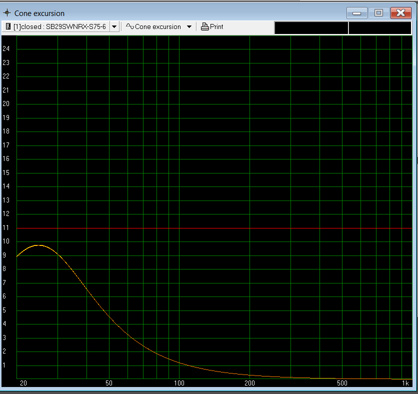

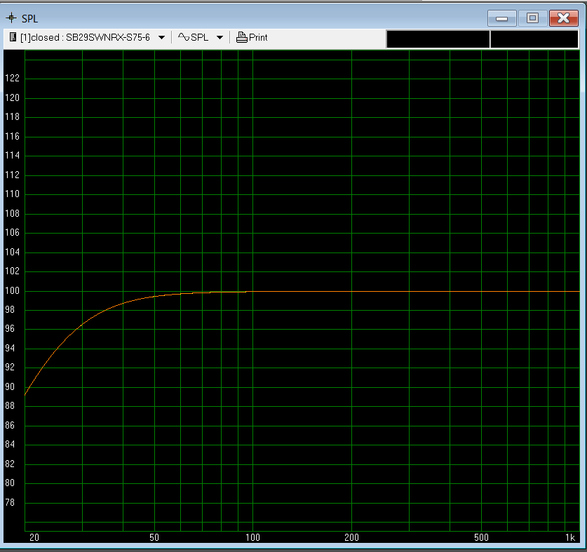

Hier dan toch maar even een voorbeeld met de SB29SWNRX-S75-6 in 15 liter (geel) en 20 liter (oranje).
Je ziet dat bij dezelfde spanning (power heet dat nog bij de oude versie
) er evenveel SPL uitkomt.
Ook is de cone excursie gelijk.
Wel is er een groot verschil in vermogen dat nodig is.
Dit is ook precies het gedrag wat je van een LT zou verwachten.
(Ik heb er in dit geval nog even een HP overheen gezet)

Onderstaand is een kast van 30l voor 2x SB29SWNRX drivers met een hypex fa252 kan ik iedere driver van 250W voorzien.
Bij een reductie van -9db (inputspanning van 12V) heb ik voldoende vermogen om uit te sturen tot 250W (33,5V) bij 20Hz.
Max gain is dan 8,5db (gele lijn in de group delay grafiek)
Klopt mijn verhaal zo een beetje?
Max SPL wordt dan 104db. f3 = 27Hz en f6 = 21 Hz. Lijkt me wel netjes, of is er meer uit te halen?

Waar kijken we naar?
Ik zie witte lijnen en blauwe lijnen?

Wit lijntje in SPL is effectieve SPL. Blauw is max SPL driver.
Blauw lijntje in POWER is real power. Wit lijntje is "apparent power"
