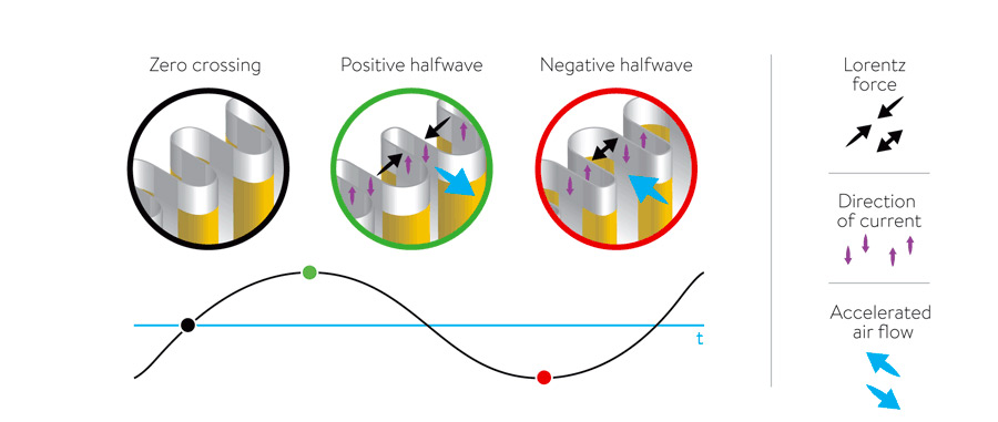

Ook een AMT werkt als een dipool. Terwijl de één kant van de 'vouw' de ene kant op beweegt (zwarte pijltje), beweegt de volgende 'vouw' de andere kant op.
https://hedd.audio/pages/air-motion-transformer
Berichten: 11058
Re: AMT dipool of bipool
Klopt, de geleiders lopen om-en-om van boven naar beneden en van beneden naar boven.
Berichten: 12869
Een AMT is per definitie dipool. Als de punten aan de voorzijde naar elkaar toe komen, dan gebeurt aan de achterzijde precies het tegenovergestelde

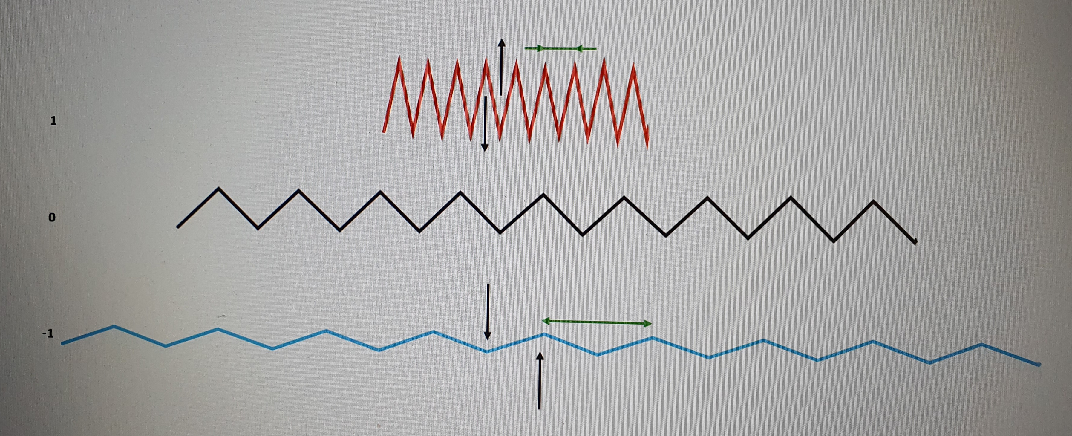

Wel is de exacte beweging van het membraam nog onduidelijk, het schema van chocomel komt niet helemaal overeen met de uitleg van Jeroen, wellicht zijn er variaties gemaakt door verschillende fabrikanten, b.v. vorm van het membraam, posities van de geleidingsdraden, en magnetische polen van de magneten.
In principe moet het denk ik wel mogelijk zijn om een Bipool te maken als het membraam zich echt als een harmonica beweegt.
Bassie1956 schreef: do 31 aug 2023, 9:36
Daar kan ik mij niets bij voorstellen. Maak er eens een tekening van.

Tja, dat is nu juist de vraag, ik denk dat het kan, maar dat wil niet zeggen dat het kan, dus lijkt het mij een leuke uitdaging voor dit forum, om alle mogelijkheden onmogelijkheden te bedenken, ik zal een voorzetje geven met een tekening, maar dat zal geen praktische oplossing zijn.

Berichten: 8108
Dat lukt alleen als je de totale breedte van het membraan zou variëren.
Echt als een harmonica dus langer en korter worden dus.
Nu dat het niet het geval is dan zou de ruimte dus op een andere manier gevonden moeten worden.

Dat klopt, maar dit is natuurlijk sterk uitvergroot, in werkelijkheid is de beweging minder dan 0,1 mm
Berichten: 12869
Kan fundamenteel niet volgens mij. Een dipool lukt met een enkel membraan. Voor een bipool heb je twee fysiek gescheiden bronnen nodig.

Het schema geeft aan dat het kan, de kunst is nog het membraam op de ritme van muziek in beweging te krijgen, kan sowieso met twee aandrijvingen links en recht van het gevouwen membraam....die dus duwen of trekken..maar mooier is natuurlijk op ongeveer de manier zoals een AMT werkt.

Je kan de afstraling van een luidspreker ontleden in monopool, dipool, quadrupool etc.
Een 'bipool' heeft geen duidelijke definitie. Meestal bedoelen mensen er een luidspreker mee, met de drivers symmetrisch op twee tegenoverliggende zijden, die in fase spelen. De afstraling bevat dan een monopoolterm. Om die te maken, moet je lucht samendrukken in een kamer. Een AMT heeft geen kamer en kan dus geen monopoolterm hebben. Het lukt dus ook niet om zich als een bipool te gedragen.
In je tekening van de harmonica lijkt een quadrupool te zijn. Met de zijkanten van de harmonica moet namelijk ook iets gebeuren, want de lucht aan de zijkant kan niet verdwijnen als je de harmonica uitrekt.
Ik zit niet op te letten. :D De harmonica verplaatst netto geen lucht, zowel aan de voor- als achterkant.

Hoe je het moet noemen is niet zo belangrijk, bij de benaming bipool, begrijpt iedereen wel wat ik ermee bedoel, anders zie je al snel dat het alleen maar daar over gaat, de uitdaging is juist om het e.e.a. technisch op te lossen of te verklaren.
ik snap niet helemaal wat je bedoel met die zijkanten.....sterker nog er vind geen uitdoving plaats, zowel voor als achter ontstaat een overdruk of onderdruk

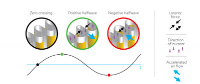

Dit is toch letterlijk hetzelfde als het plaatje hierboven dat een AMT beschrijft?

Het punt is dat je precies hetzelfde laat zien.
Het enige verschil is dat het ankerpunt van jouw harmonica in het midden ligt en de zijkanten los mee fladderen.
(zoals letterlijk een harmonica)
Terwijl bij een AMT de ankerpunten aan de zijkanten liggen.
De onderliggende fysica uit het eerdere plaatje en hoe fundamenteel een AMT werkt, blijft exact hetzelfde.
Elke andere constructie is gewoon AMT op een bepaalde manier naast- of achterelkaar plakken.
Het gedrag wat je in de eerste post beschrijft, beschrijft exact het gedrag van een dipool, zoals nu meerdere keren in benoemd in dit topic.

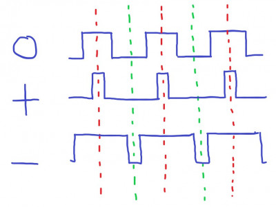

Een AMT beweegt zich NIET als een accordeon. Op de naast elkaar liggende vouwen is de richting van de spoel tegenovergesteld. Dit zorgt ervoor dat de naast elkaar liggende vouwen elkaar afstoten een aantrekken bij het wisselen van polariteit. Het middelpunt van iedere vouw blijft ongeveer statisch. De voorkant en achterkant doen het tegenovergestelde van elkaar, dus het is een dipool.
Het is lastig te zien, maar hier een video met een 2Hz sinus.

Dat is wat ik bedoelde eigenlijk, niet letterlijk het uitrekken. ;)
flamingbeatz schreef: do 31 aug 2023, 20:20
Hoe dan ook, dit is waar het om ging :)
