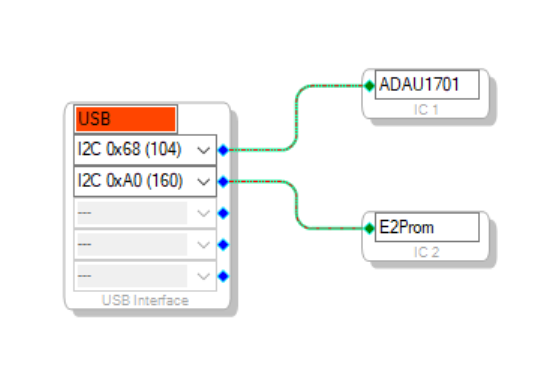

Ik ben begonnen met een eerste poging mijn speakers actief aan te sturen. Ik heb daarvoor een dsp-versterker module en een programmer bordje gekocht. Echter het koppelen van de programmer aan Sigma Studio lukt niet.
In Sigma Studio had ik de volgende hardware configuratie ingevoerd: Merk op dat het USB label oranje is. Als ik nu de programmer aansluit op een USB poort zou dit label moeten veranderen in groen. Helaas het blokje blijft oranje wat betekend dat er geen verbinding is gemaakt tussen PC (Sigma Studio) en programmer.
Wie herkent dit en weet wat ik er aan kan doen ?

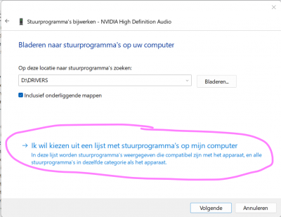

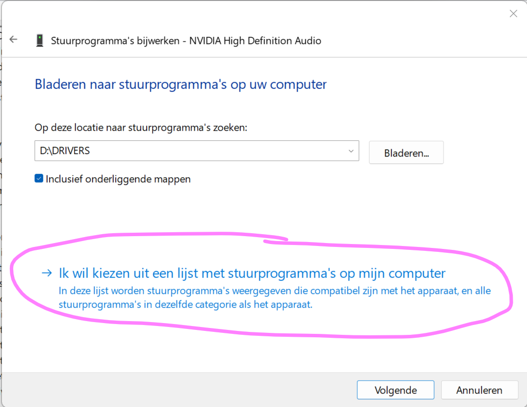

Jacob kan een aantal dingen proberen, één er van is de gewenste driver aanwijzen vanuit apparaatbeheer in plaats van deze zelf te laten zoeken door te klikken op “Ik wil zelf kiezen uit een lijst met stuurprogramma’s op mijn computer” en dan in het volgende venster op de knop bladeren” te klikken van daaruit naar het juiste driver inf bestand te bladeren.

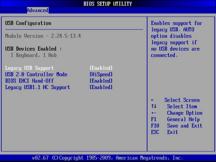

Een derde punt wat even gecontroleerd kan worden is of in de BIOS “Legacy USB support” aanstaat, wat in dit geval ook belangrijk is.
