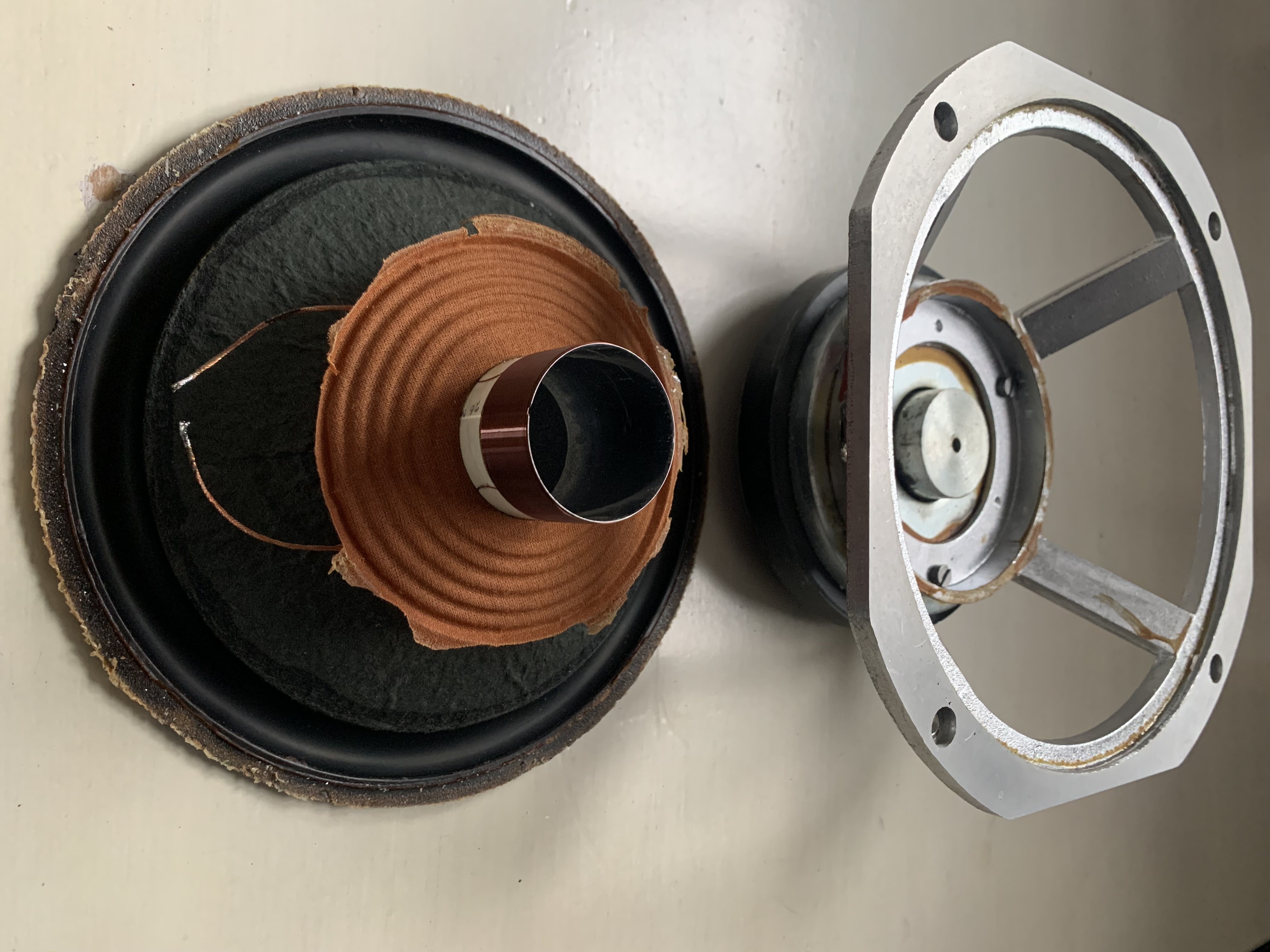

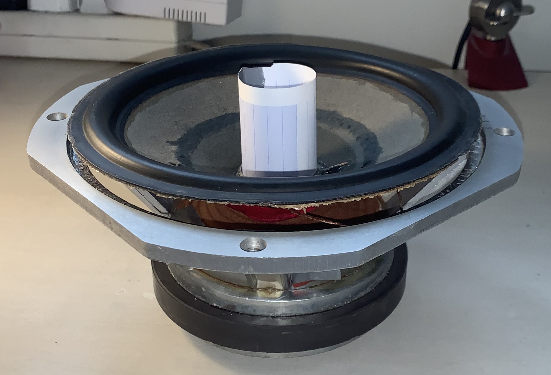

Eén van de luidsprekers die ik in bezit heb gehad is de ‘van den Hul Monitor’. De naam ‘monitor’ doet een tweeweg systeem vermoeden die op een standaard wordt geplaatst.
De vdHul Monitor is echter een 4-weg luidspreker met 6 luidspreker eenheden en een forse kast van 55 kg, gebouwd rond 1980. ‘Monitor’ avant la lettre? Deze vdHul Monitor is in Amsterdam gebouwd bij Sea Acoustics.

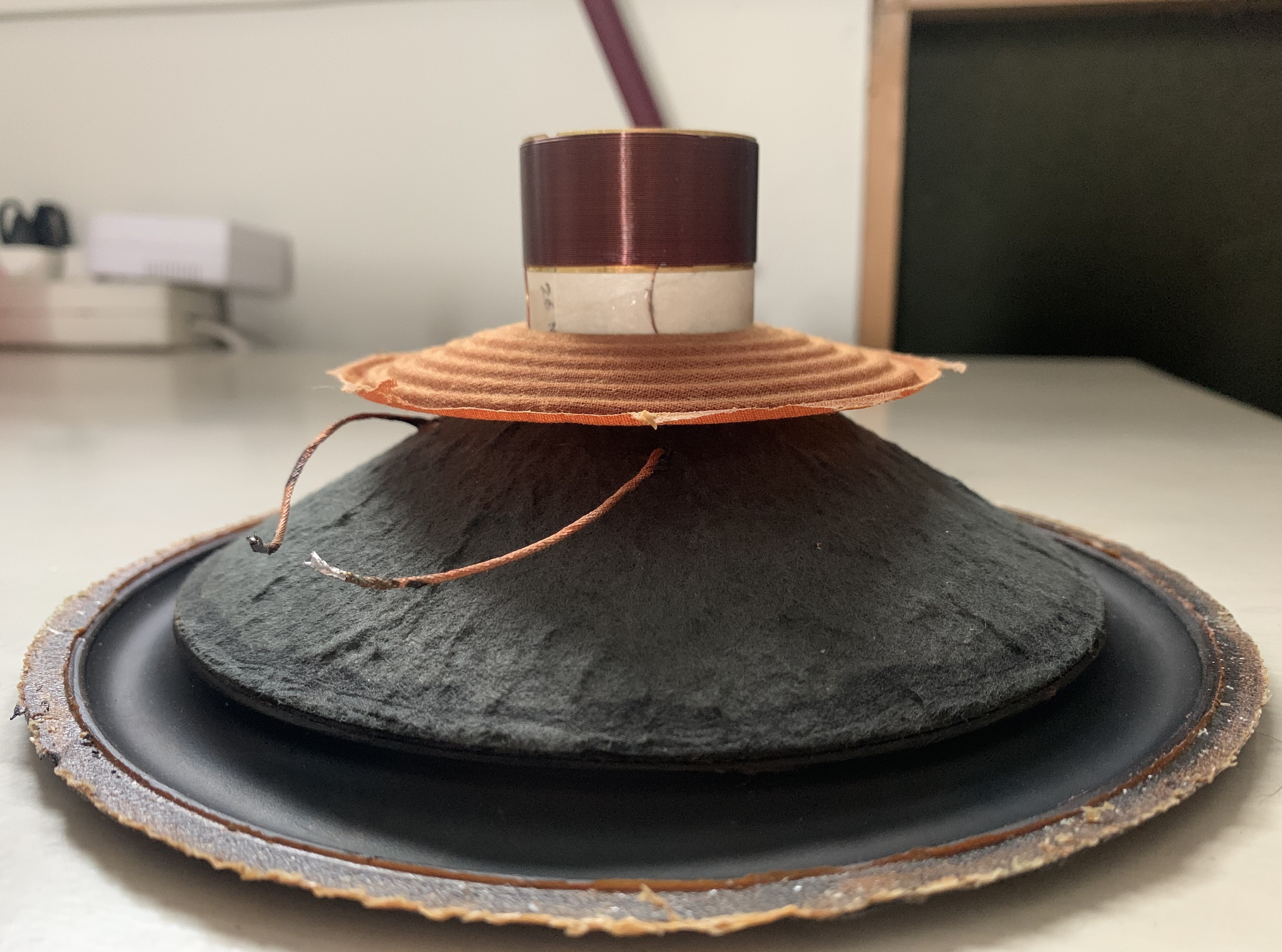

Na 40 jaar heb ik wederom een (defect) exemplaar in huis, een stereo set. De Volt bas weergevers zijn beide niet OK meer, omdat de ophanging is afgezakt. In het Engels zie ik als term hiervoor; ‘sagging’ of ‘sagged’.
Deze basweergevers hebben 40 jaar in de schuine bovenplaat van de apart vormgegeven luidsprekerkast gehangen en daardoor lijkt de konus door gravitatie naar beneden getrokken te zijn en is de ophanging daar naar gaan staan. De spreekspoelen lopen niet aan maar de konusbewegingen zijn beperkt. De rubber rolranden voelen nog prima aan, maar de achterste ophanging (Engels; spider , rear suspension) is hard en staat in een komvorm.
Die achterste ophanging moet volgens mij worden vervangen. Hiervoor dient de konus met spreekspoel te worden uitgebouwd. Daarvoor zal de rolrand moeten worden gelost, de aansluitdraden losgesoldeerd en de achterste ophanging losgesneden. Ik heb 1 van de konussen uitgebouwd en trof inderdaad een spider ophanging in schotelvorm aan.
Ik heb op de Engelse website van Volt een soortgelijk type woofer gezien en daarvan zijn alle specificaties zichtbaar. Voordat ik probeer uit te vinden of die in Nederland te koop zijn overweeg ik de bij mij aanwezige woofers te herstellen. Laten herstellen kan ook, maar de voldoening van zelf herstellen spreekt me wel aan.
Mijn vragen;
Zijn er ervaringen met Volt?
Zijn er ervaringen met het vervangen van de achterste ophanging (spider)?
Zijn die ophangingen in verschillende maten en stijfheid te krijgen? De coil diameter is 4 cm.
Is de stijfheid van de ophanging kritisch (lijkt me invloed op de resonantie Fs en de Q factor).

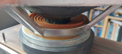

Hier de foto's van de spider in twee standen, waarin de verharde spider blijft staan.
Berichten: 14139
Re: Herstel Volt Woofer in vdHul Monitor luidsprekers
Heb je al geprobeerd de spider te verhitten met fohn of verfafbrander, om te kijken of die dan weer in zijn oude vorm terug keert?

Ik had dat in gedachten, maar verworpen als optie. Mocht verhitten idd de spider vervormen, hoe weet ik dan of de originele vorm en veerkracht terug keert?
Nu ik er 1 heb losgesneden is dit geen optie meer, vrees ik.
Is dit wel succesvol uitgevoerd?
Berichten: 14139
Ik heb het zelf niet getest, maar wel van meerdere gelezen dat dit gewerkt had bij uitgezakte konussen.

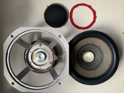

Centrering bij het inlijmen van de spider
Walt schreef: za 29 apr 2023, 17:52
Beste Walt (en Ron en anderen).
Aan de hand van jouw tip om met de fohn of verfafbrander de spider te verhitten ben ik op het internet gaan zoeken naar voorbeelden. En inderdaad heb ik wat filmpjes met uitleg en uitvoering gevonden. Ik ben ermee aan de slag gegaan en heb positieve resultaten geboekt.
De werkwijze die ik heb overgenomen is; de spider (met bijvoorbeeld een plantensproeier) nat maken en daarna met een fohn drogen. De nog niet uiteen gesloopte woofer heb ik als eerste behandeld ter test.
Omdat de conus niet meer uit zichzelf in het midden stond heb ik die vastgezet op de middenstand. Daarna besproeid met water en dat laten intrekken, dat niet meer dan een minuut lijkt te vergen. Daarna heb ik de spider langdurig met niet al te hete fohn gedroogd. Daarbij trad gelukkig geen zichtbaar effect op voor de gedoopte papieren conus, wat als waarschuwing werd genoemd.
De conus heb ik een dag vast laten staan in de middenstand en daarna heb ik alles los gemaakt. De conus zakte nog iets in , MAAR had veel meer bewegingsvrijheid gekregen. O:)
Ik heb dit twee keer herhaald met de conus iets hoger gefixeerd en nu lijkt die helemaal in z'n oorspronkelijke positie terug te zijn. Bij uitslagen tot de maximale uitslag naar het magneetanker zie ik nog dat de binnenste ring van de spider 'omklapt' , dus die staat nog onder spanning. Maar wanneer dat bij het gebruik voorkomt denk ik niet dat je dit hoort.

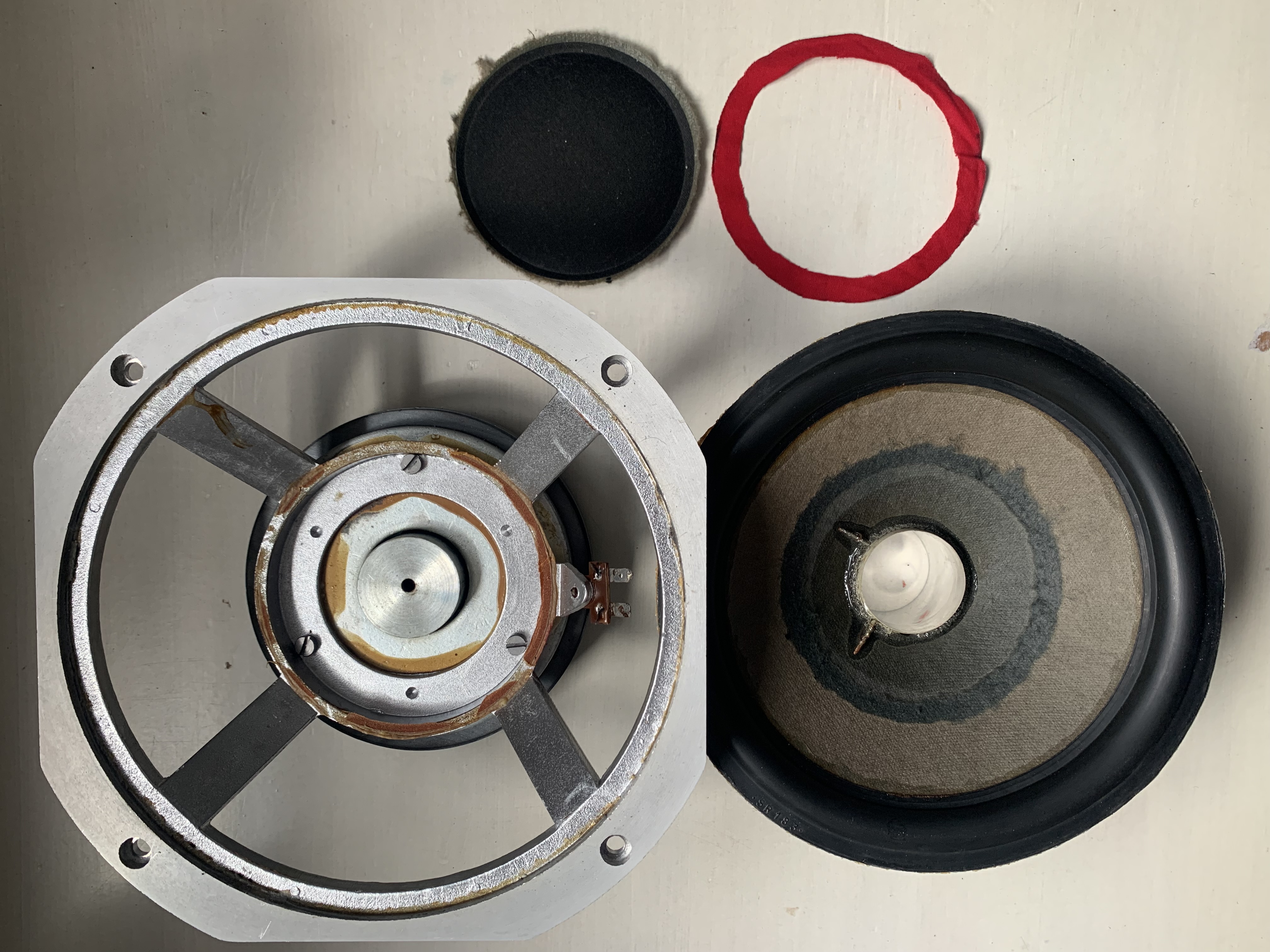

De gesloopte woofer heb ik eerst weer opgebouwd. De spider zo goed als mogelijk op z'n oorspronkelijke positie teruggelijmd en een extra stoffen ring als versteviging op de lijmrand meegelijmd. Daarbij heb ik de spreekspoel gecentreerd om die vrij in de magneetspleet te zetten. De rubberen rolrand uiteindelijk vastgelijmd en daarna testen op de bewegingsvrijheid van de conus. Ook bij deze woofer waren bij de uiterste uitslagen wat problemen over. De spreekspoel liep daarbij wat tegen de middenpool aan. Ik heb een preciezer werkwijze van centrering opgebouwd en de werkwijze herhaald en de truuk met de fohn een paar keer herhaald. Bij monteren van de woofer heb ik gezorgd dat de spreekspoel vrij loopt door zorgvuldig de onder- en bovenkant te kiezen.
Daarna volgde de luisterproeve. Het laag is weer helemaal aanwezig ! :!:
Na een uurtje opstellen en luisteren is er eigenlijk niets meer op aan te merken en klinkt de luidspreker weer zo goed als weleer. Juist het laag verbaasd me nog steeds. Erg mooi.
Bedankt voor de ideeen: :goeie:

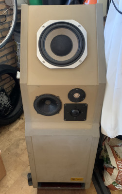

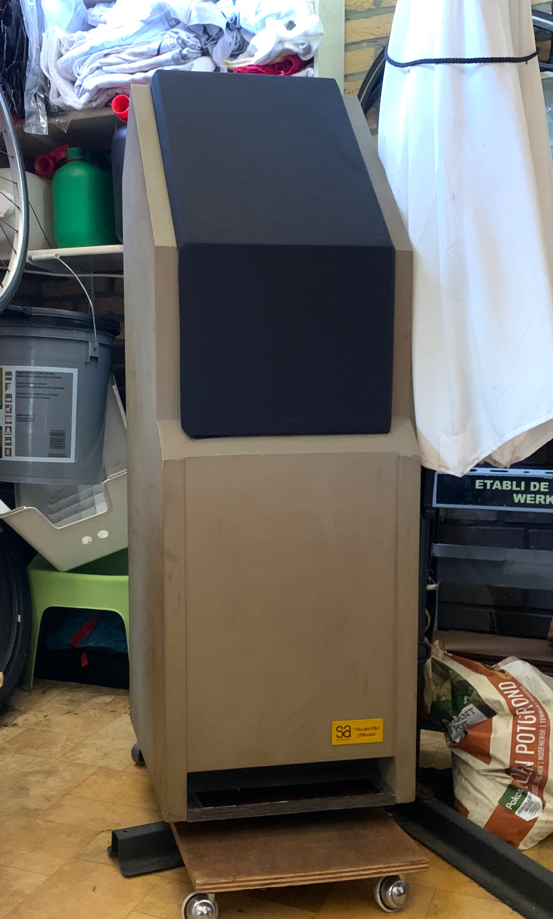

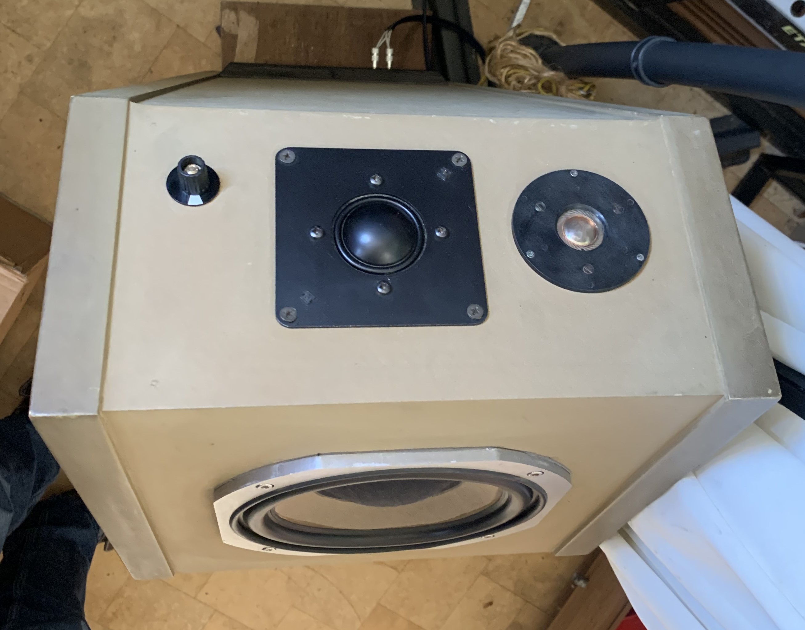

Inmiddels werken de "van den Hul" monitoren weer goed. Uiterlijk zijn deze exemplaren niet als nieuw, maar hebben ze geen beschadigingen. De Nextel verf heeft sporen van de tand des tijds maar geen krassen. Omdat ze groot zijn vormen ze een sta in de weg en heb ik besloten er iemand anders mee blij te maken. Ik heb namelijk ook nog een set Roksan Darius type 1 luidsprekers staan die ik niet gebruik en teveel ruimte innemen.
De luidsprekers zijn op te halen in Capelle ad IJssel, ik wil ze niet versturen.
Omdat ik de hulp via dit forum erg waardeer wil ik de luidsprekers eerst hier aanbieden voordat ik een algemene advertentie in de diverse audio markt fora en Marktplaats zal plaatsen.
In dit forum noem ik de prijs 300 euro, maar het gaat mij erom dat iemand die deze oer Hollandse kwaliteitsluidspreker op zijn geluidsweergave weet te waarderen.
