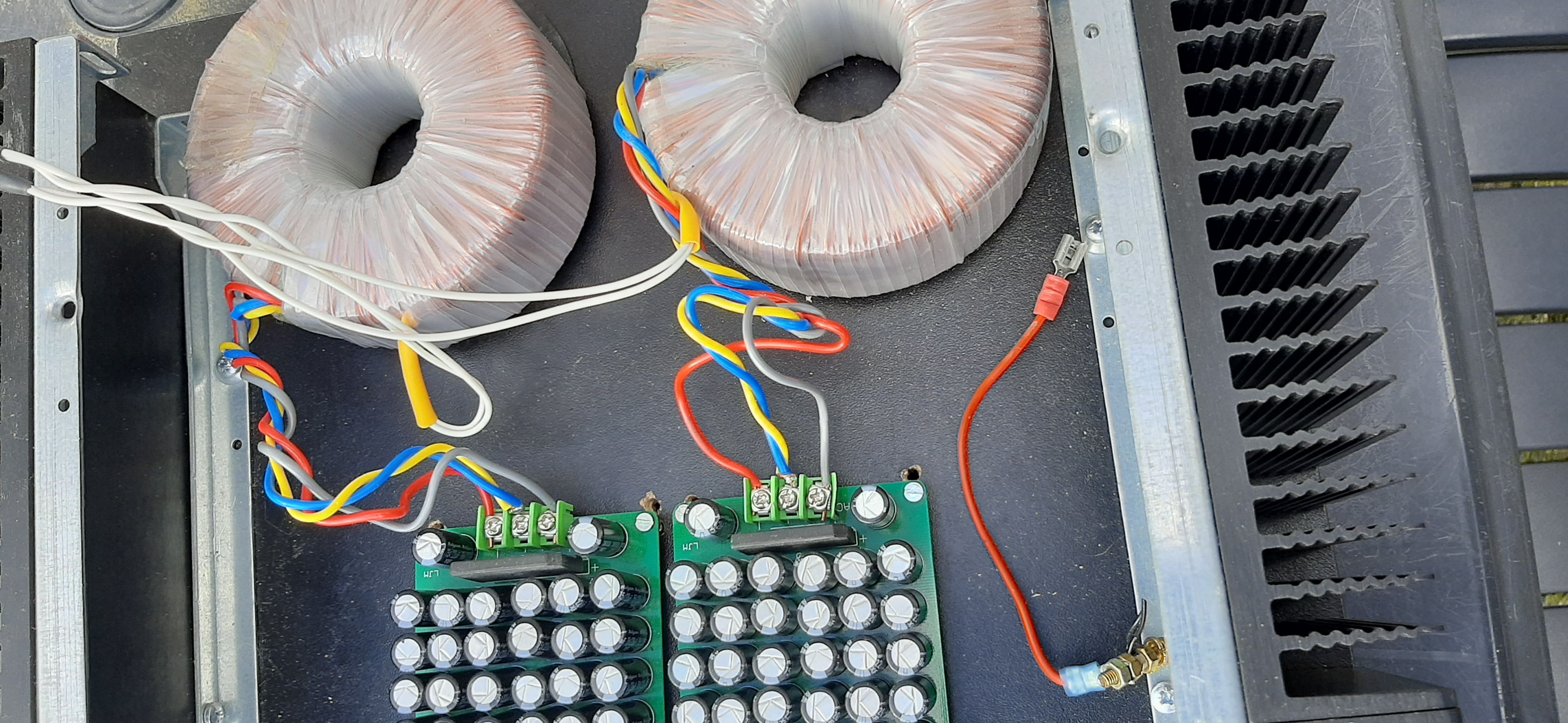

Goedemorgen.
Een vraag: ik ben bezig met een gainclone- project zoals op de audiocreative site staat. Ik heb 2 amplimo 68017 trafos, 30v 3,75A. Door de vorige bezitter waren de gele en blauwe draad samen gebonden en samen met rood en grijs verbonden met brugcel met multi-elco bankje.
Na gelijkrichting, krijg ik dan theoretisch 80V 3, 75A.!!!
Is dit niet erg veel om 3 parallel lm3886 van spanning te voorzien?
Gr. Fred
Berichten: 36761
Re: Secundaire wikkelingen combineren?
Die 80V staat tussen de V+ en V- dat kopt wel. Waar de draden samen komen is dan de 0V en krijg je + en - 40V t.o.v. die 0V. Dat is dus je GND of aarde. Je hebt het over een Gain Clone, dat is met een LM1875 IC. Die ontploft bij + en - 40V voeding. Dus dat kan sowieso niet door gaan. Nu noemen sommigen alle ampjes met een chip een Gain Clone. Dus tja... wat zit er in?

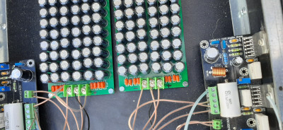

Hoi pjotr,
Voorbeeld:
Berichten: 36761
Allemachtig, een heel magazijn met elco's :shock: Zo te zien is dat geen Gain Clone! Wat staat er op de sjip die op het koelprofiel zit?

Ik lees LM3886T
fred64
Berichten: 150
Lid geworden op: vr 16 mar 2018, 20:52
Bericht door fred64 »
Yep lm3886
Berichten: 36761
Dank Douwe. Ja, was op die andere foto niet te zien. Zo te zien zitten er of 2 parallel of in brug. Heeft i.i.g. niks met een Gain Clone van doen. Maar voor de LM3886 is een 2x 30V trafo veel te veel. 2x 24V is wel de max daarvoor.

fred64
Berichten: 150
Heb hier nog wel een 2x 25v trafo. 300va. Dus 150va per kanaal.
Ff zelf reflectie: 80V???? Symetrische voeding dus +40 en -40. Beetje dom van me. Gr. Fred

B.t.w. Heb je nu ineens 3 van die chips parallel staan? Waar is dat goed voor?
Re: Geschiktheid trafo voor 3x LM3886 parallel
Ik zat nog even naar de foto's te kijken, en vroeg me af of er wel koelpasta achter de 3886 ic's zit ?
Het ziet er zo schoon uit namelijk.
ray5150 schreef: zo 19 mar 2023, 12:42
Ja goeie. Bedacht ik mij ook al. Er zit wel een mica...
Bedankt voor de reacties! Ontwerp is inderdaad 3x lm parallel. Koelpasta komt er zeker! Een of andere pipo had er iets olieachtigs achter gesmeerd.
Gr. Fred
Berichten: 36761
Dat is iig beter dan niks. Het doel is om de resterende lucht op te vullen want dat geleidt de warmte erg slecht. Beter is goede koelpasta, dat verdroogt ook niet. Een weinig aanbrengen aan beide kanten van het mica plaatje. Doe er daarvan niet te veel van tussen, het moet alleen de resterende lucht opvullen. Ik knip meestal een strookje van een 1,5 cm van een plastic kaartje af als spateltje om het netjes te verdelen.
