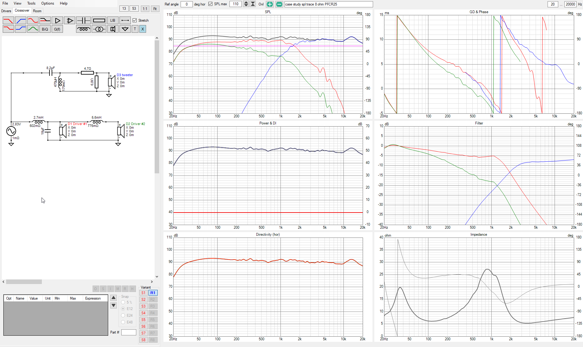

Een vriend van me vroeg voor hem een set speakers te bouwen, leek hem leuk iets te hebben wat ik gebouwd heb.
Natuurlijk help ik hem graag en omdat ik nooit te veel projecten heb (kuch) ben ik al een beetje begonnen.
Ik ben met wat hulp uitgekomen op een 2,5 weg vloerstaander, qua afmetingen is dit het maximale wat hij kwijt kan/ wil.
het gaat om 90% stereo muziek luisteren, vrij veel elektronisch maar ook zeker wel wat blues e.d.
Bezetting is de XT-300 die ik al had met de WG-300 waveguide en 2x de SB16PFCR25-8. Adapters voor de tweeter/ waveguide heb ik van een ander forum geplukt en op mijn werk laten printen.
In 38 liter stemt dit af op een -3 van 43Hz, in Vituixcad een simulatie gedaan met de getraceerde response en impedantie (weliswaar zonder waveguide natuurlijk) dit laat geen problemen zien met het concept.
Al met al hoop ik op max 500 euro compleet uit te komen.
De sim:
De tekening:

Mooi plan! Al zou ik voor een BR gaan. Filter is goed opgezet (maar je gaat denk ik uitkomen zonder cross-spoel in het hoog). En besparen op de spoelen is hier wel de kunst (Jantzen heeft wel een nette 0,80mm rolkern voor 5m6H). Goed dat je voor de WG hebt gekozen. Die XT300 met WG300 is natuurlijk niet echt budget, maar een beproefde kwaliteitscombo (maar mocht je niet per se van de XT af willen, daar zit financieel ook nog voldoende ruimte).

Ik ga er eigenlijk vanuit dat de waardes uit de sim aardig afwijken in de werkelijkheid, ook de opbouw van het filter. Met de sim wil ik alleen checken of idee uitvoerbaar is. Het is overigens BR, of bedoel je wat anders?
Initieel was het idee de Vifa DX25TG/59 te gebruiken, de XT300 is alleen in beeld gekomen omdat ik die heb liggen en als 2ehands ongeveer hetzelfde kost als een set DX25TG.
Nieuw komen de XT300 op zo'n €40 extra op het geheel. Afhankelijk van de afwerking en uiteindelijke filter kom ik dan alsnog wel op budget uit verwacht ik. Bij rumoh kwam ik op €330 ofzo zonder de waveguides, dat is drivers en filtermateriaal.
Absoluut low budget hoeft overigens ook niet, dan was bv de waveguide ook wel weg gebleven denk ik.

Leuk project. Ik vroeg me alleen wel af of een XT300 ondanks WG het wel OK vindt om op ca 1200 Hz gecrossed te worden. Ik dacht dat ie vanwege vervorming in het lagere gebied wat hoger gewisseld moet worden. Ik vermoed daarom ook dat die 12 uF een beetje fors is en dat die beter wat kleiner gekozen zou moeten worden. En ik begrijp uit de curve dat je in het wisselgebied wat "over" hebt. (misschien is zelfs een klein dalletje gehoormatig geen probleem) Dan vermoed ik dat die tweeter wat minder risico heeft om gestresst te gaan klinken. Maar misschien heb ik het mis.

Dat is idd wel erg laag, Heissmann schrijft vanaf 1500hz. Moet zeggen dat ik voornamelijk naar de elektrische curve keek, die is een stukje hoger.
Wat is wijsheid hierin, de response of elektrische curve aanhouden bij een sim/ cross-over design?
https://heissmann-acoustics.de/en/test- ... de-wg-300/

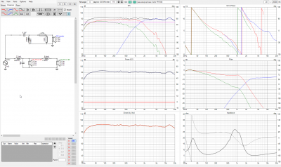

Woofers net besteld, hier nog even gefrut met het filter, cross-over op 1600Hz akoestisch. Het is maar een sim op basis van spl trace natuurlijk.

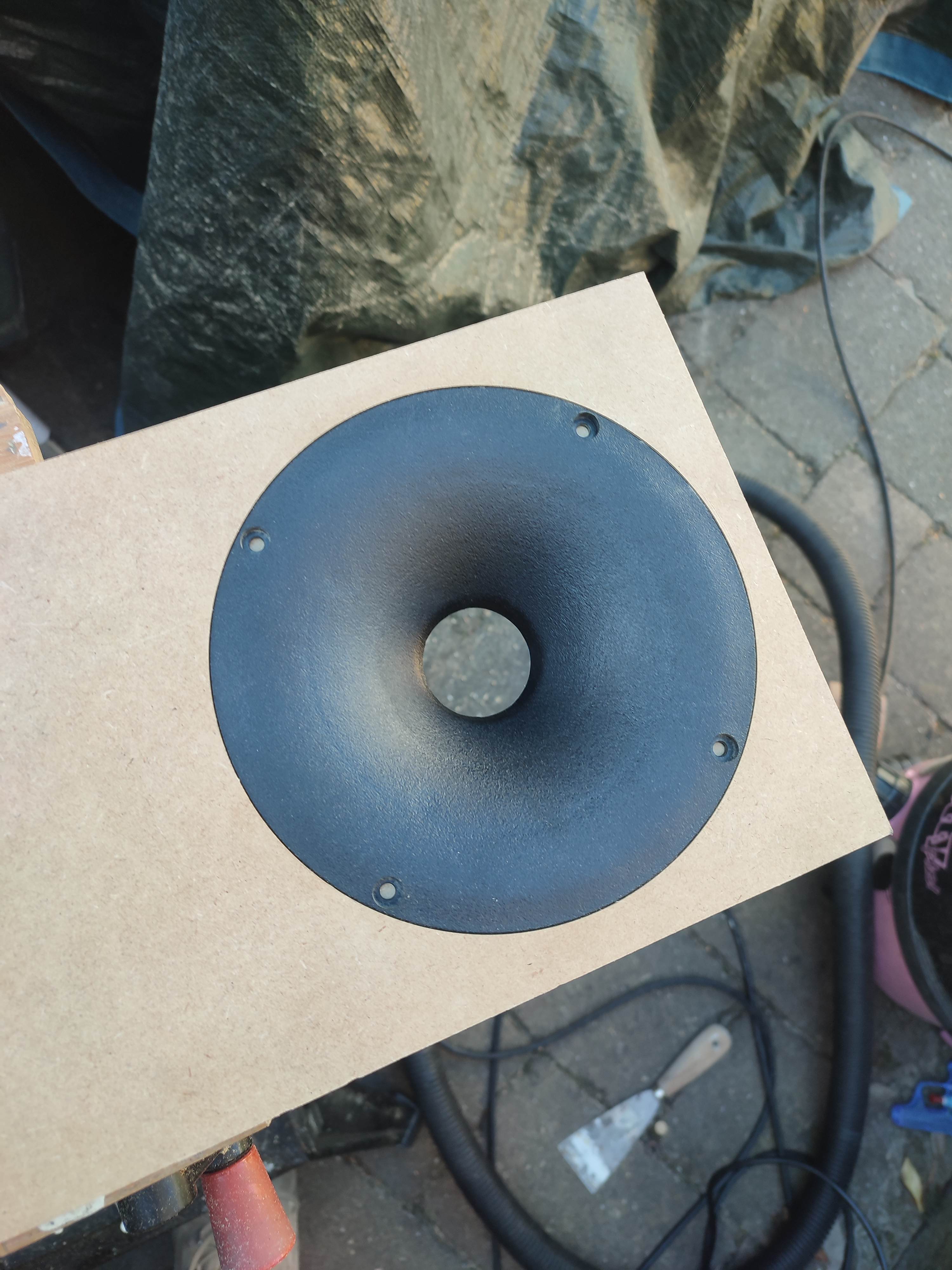

Deze zijn binnen, ik wilde de waveguides er dus bij hebben maar de voorraad op de site klopte niet dus die heb ik als of bij audiophonics besteld....

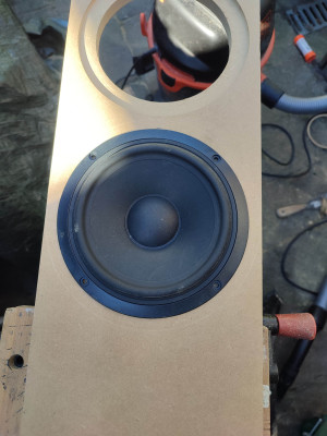

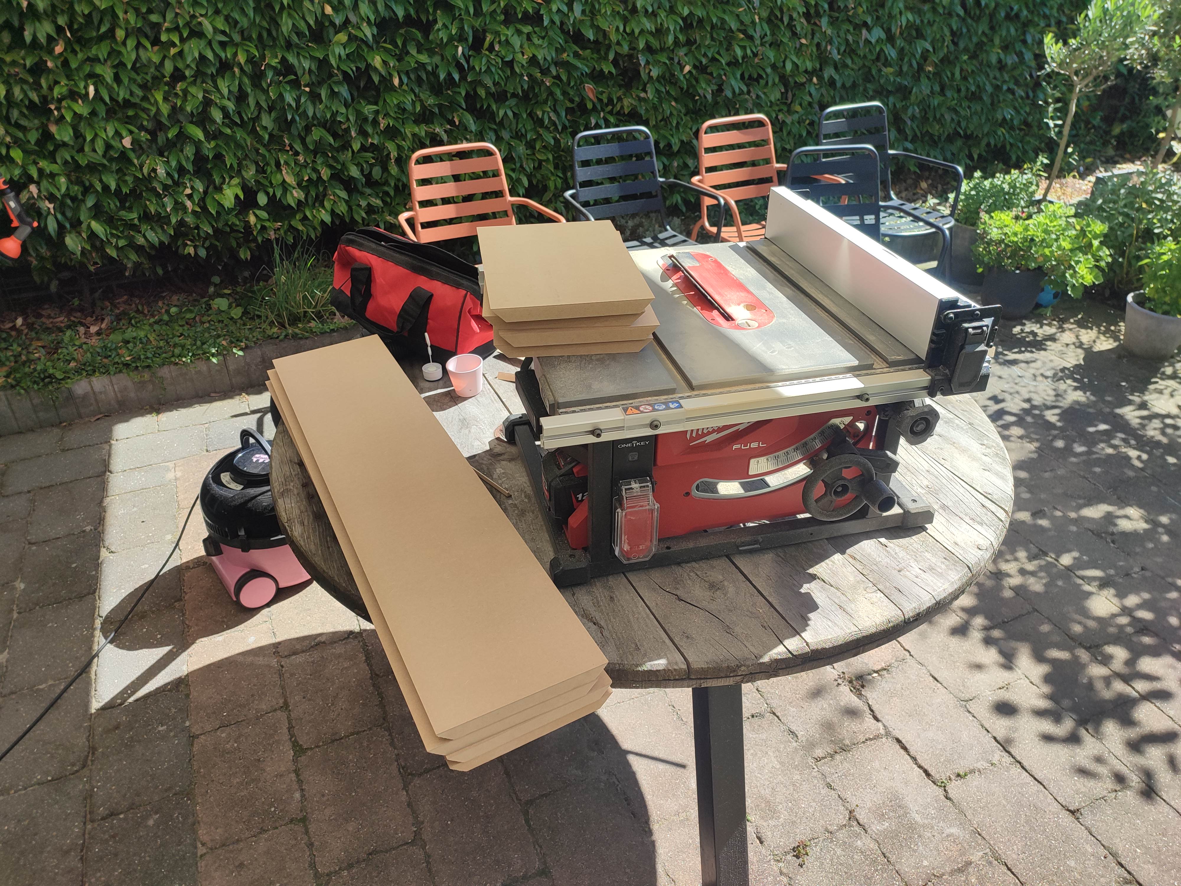

Vandaag een halve dag vrij genomen, alle verstek kunnen zagen en de gaten voor de drivers gefreesd. Snel de bracings zagen en dan kan er een in elkaar.

Btw, mooie zaagtafel, Milwaukee. Bevalt dat op accu?

Werkt fantastisch, kon hem erg aantrekkelijk krijgen en de snoer variant had niet de zelfde aanbieding... Vandaag kreeg ik m niet leeg iig.
