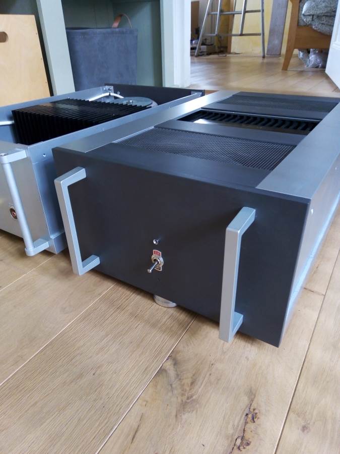

Beste forumleden,
Ik ben nieuw lid, dus ik zal kort wat van mijzelf vertellen. Werktuigbouwer, dus behuizingen bouwen gaat wel, zelf elektronica ontwerpen zit er niet in. De wet van ohm ken ik, een diode en elko krijg ik ook goed op zijn plaats. Wel nabouwen dus, heb uit Audio&techniek e.e.a. nagebouwd, zoals voorversterkers P11 en P12, eindversterkers A25 en A50. Blijven leuke naslagwerken, ik heb ze allemaal vanaf 1989.
De reden dat ik mij hier aan heb gemeld is het volgende. Ik heb destijds (1999 geloof ik) de printen voor de A50 besteld, hebben jaren onaangeroerd in de kast gelegen. Geen tijd om te bouwen. Nu staan ze in elkaar, met enkele kleine toevoegingen t.o.v. het orgineel. Ik heb een inschakelvertraging voor de hoogspanning erbij gezet, en de elko capaciteit wat vergroot. Is per kanaal volgens ontwerp 2x10000uF, is nu 2x15000 plus 4x3300uF. Ik heb ook het koelprofiel wat vergroot, al was dat meer voor het uiterlijk in eerste instantie. Maar wat worden ze heet!
Echter, als ik de versterker inschakel en de hoogspanning wordt na een minuut bijgezet dan krijg ik een enorme DC puls aan de uitgang. Een oude 10" speaker wordt bijna uit zijn chassis getrokken. Een keer met de multimeter gemeten, meer dan 30VDC gedurende 1 seconde ongeveer. Je schrikt je een ongeluk.
Mijn vraag is, zijn er meer A50 gebruikers die dit probleem hebben? En hoe zou dit op te lossen zijn, ik dacht zelf eventueel de uitgang kortsluiten (mag dit?) of onderbreken met een tijdvertraging. Ik heb ook geprobeerd in te schakelen met direkt de hoog- en gloeispanning erop, dat geeft een minder heftige puls, echter deze varieert in amplitude en houdt wat langer aan, je ziet de conus dan traag heen en weer bewegen.
Hieronder enkele foto's van de versterkers. Ben benieuwd naar de reacties en eventuele oplossingen. Vriendelijke groeten, Gre

Ik kan je niet helpen maar ze zijn erg mooi gebouwd!

Dank je! Ze zijn niet zo heel moeilijk gemaakt, er is geen frees o.i.d. aan te pas gekomen. De zijpanelen bestaan uit een plaat met twee hoekprofielen aan elkaar geschroefd. Ik heb wel links en rechts wat tapgaatjes geplamuurd, en een keer met een spuitbus zilver er over gegaan.Dankzij internet kun je nu gemakkelijk aan op maat gemaakte profielen komen, dat was daarvoor bijna onmogelijk.
