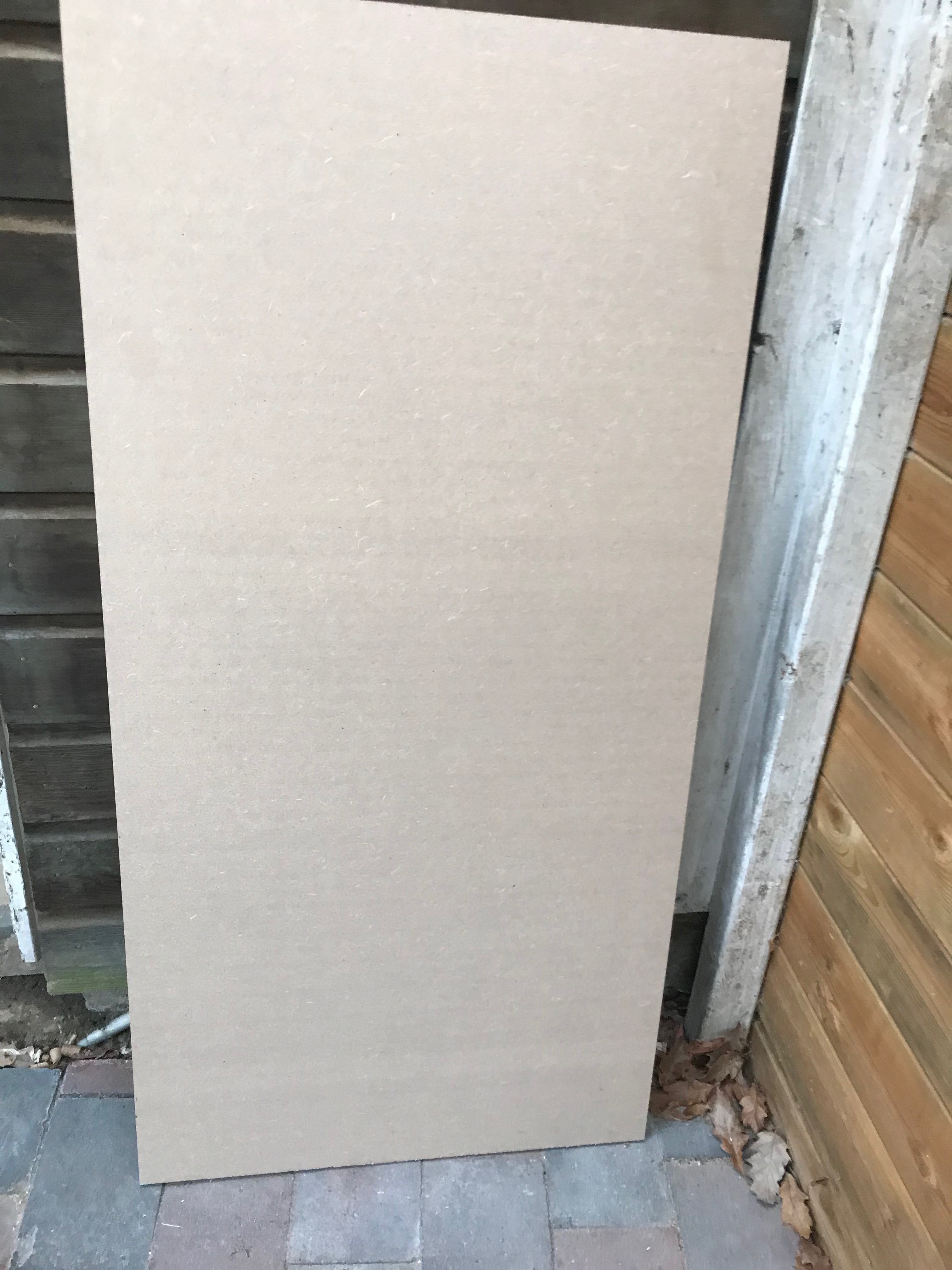

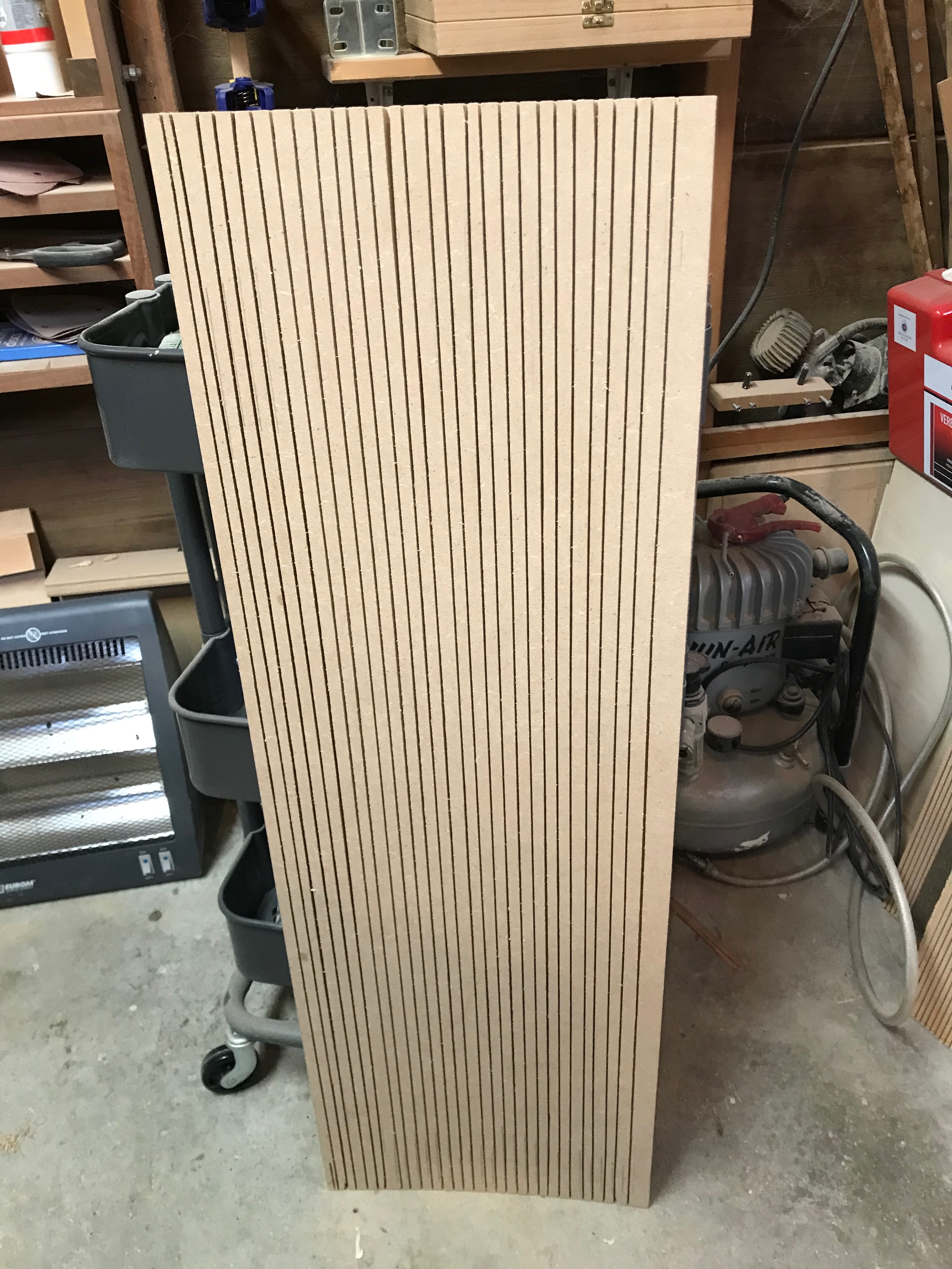

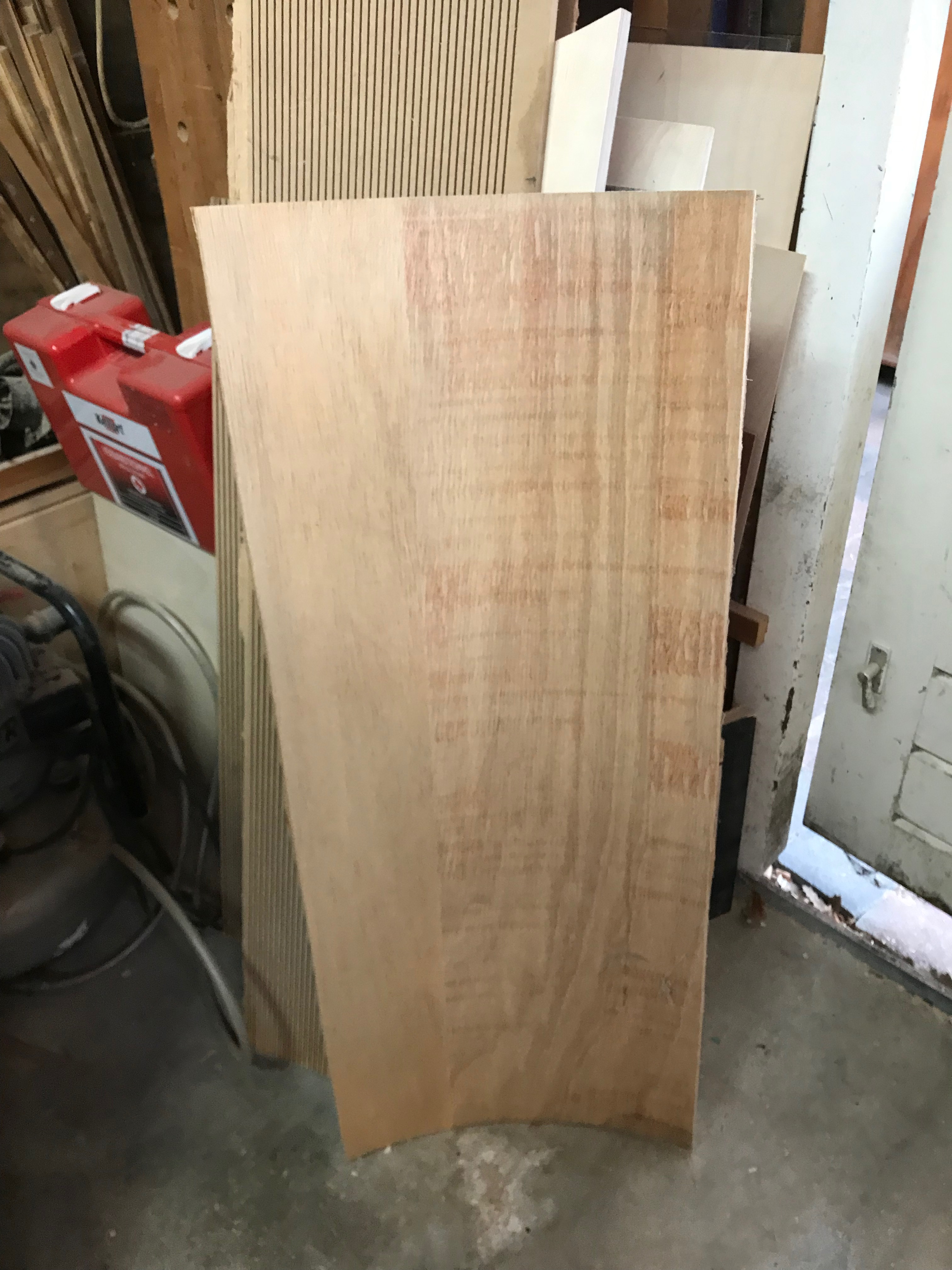

Materiaal....ik heb nog wat over van diverse projecten...doel is dus geen materiaal kopen of het moet niet anders kunnen :D
-MDF...zelf buig MDF maken.
-Multiplex beuken front en binnen frame
-Buigtriplex voor binnen zijde
-3 mm triplex over het buig MDF heen zodat dit niet gaat doortekenen in het fineer
-Fineer Kersen

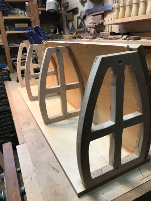

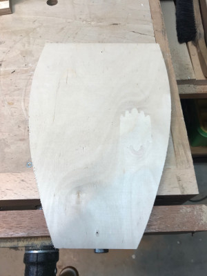

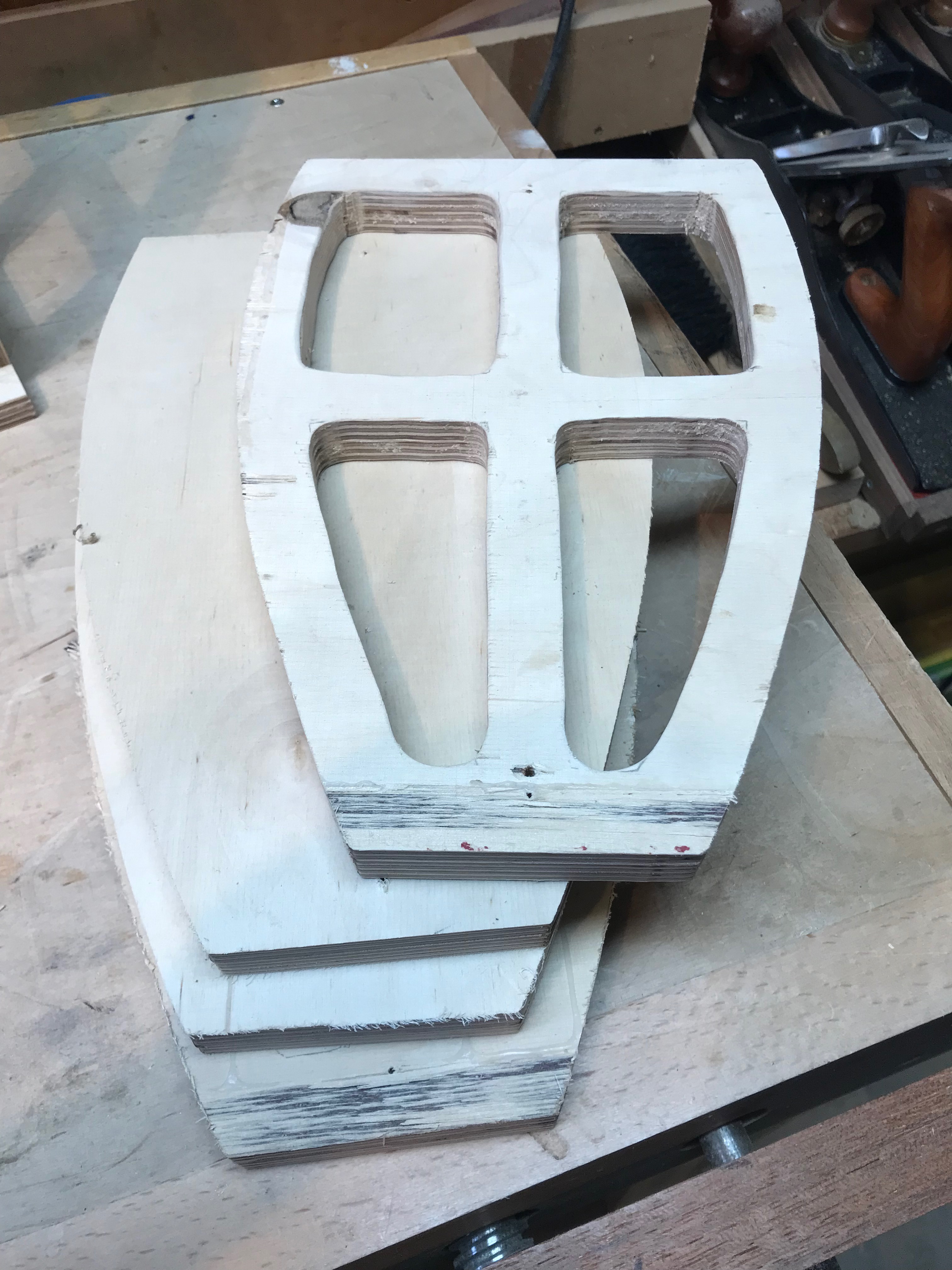

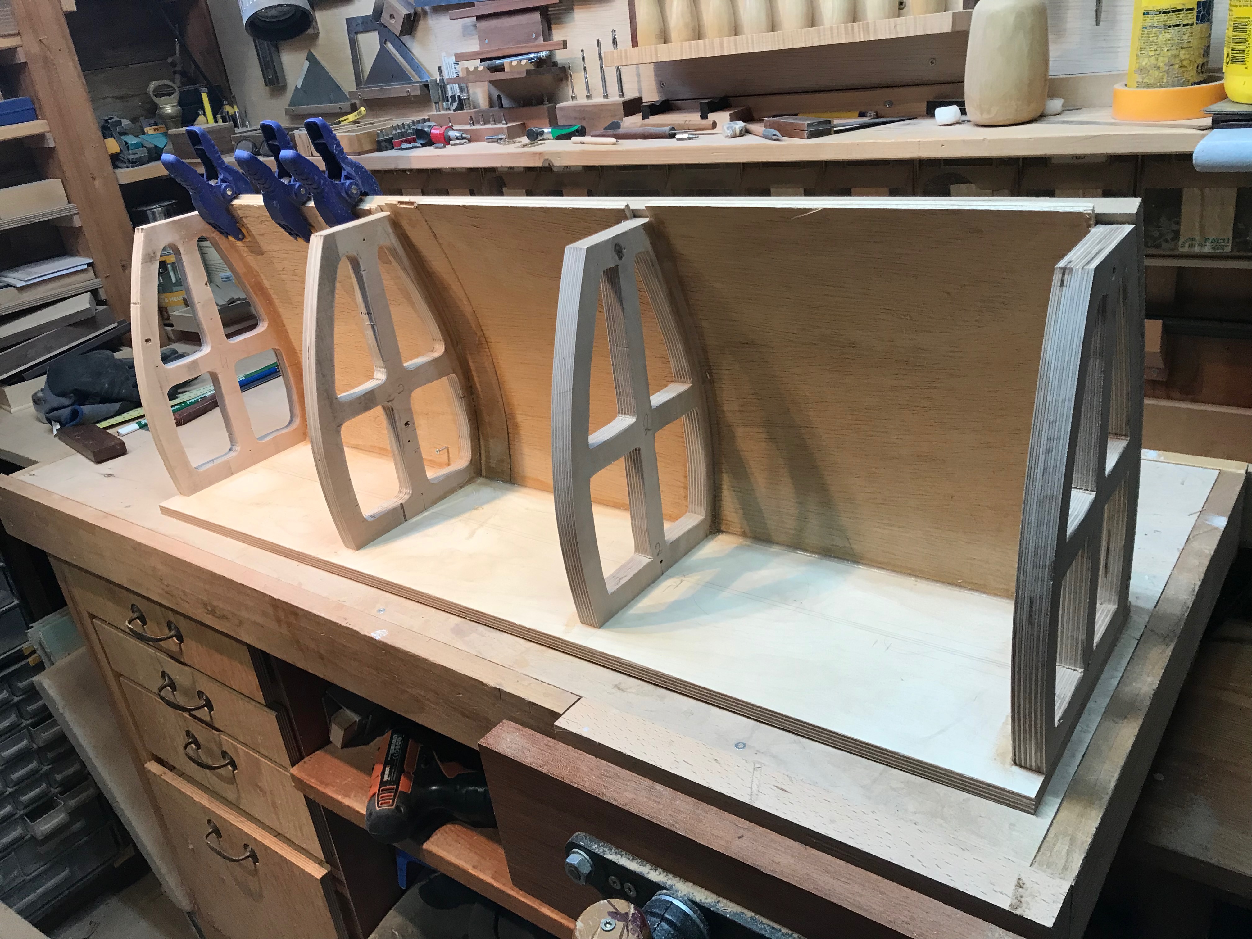

Als eerste maar eens een basisvorm gemaakt van 18 mm Multiplex.
Belangrijkste is symmetrie
8 x kopiëren en eentje voorzien van gaten en dat dan 8 x weer kopiëren op de andere.

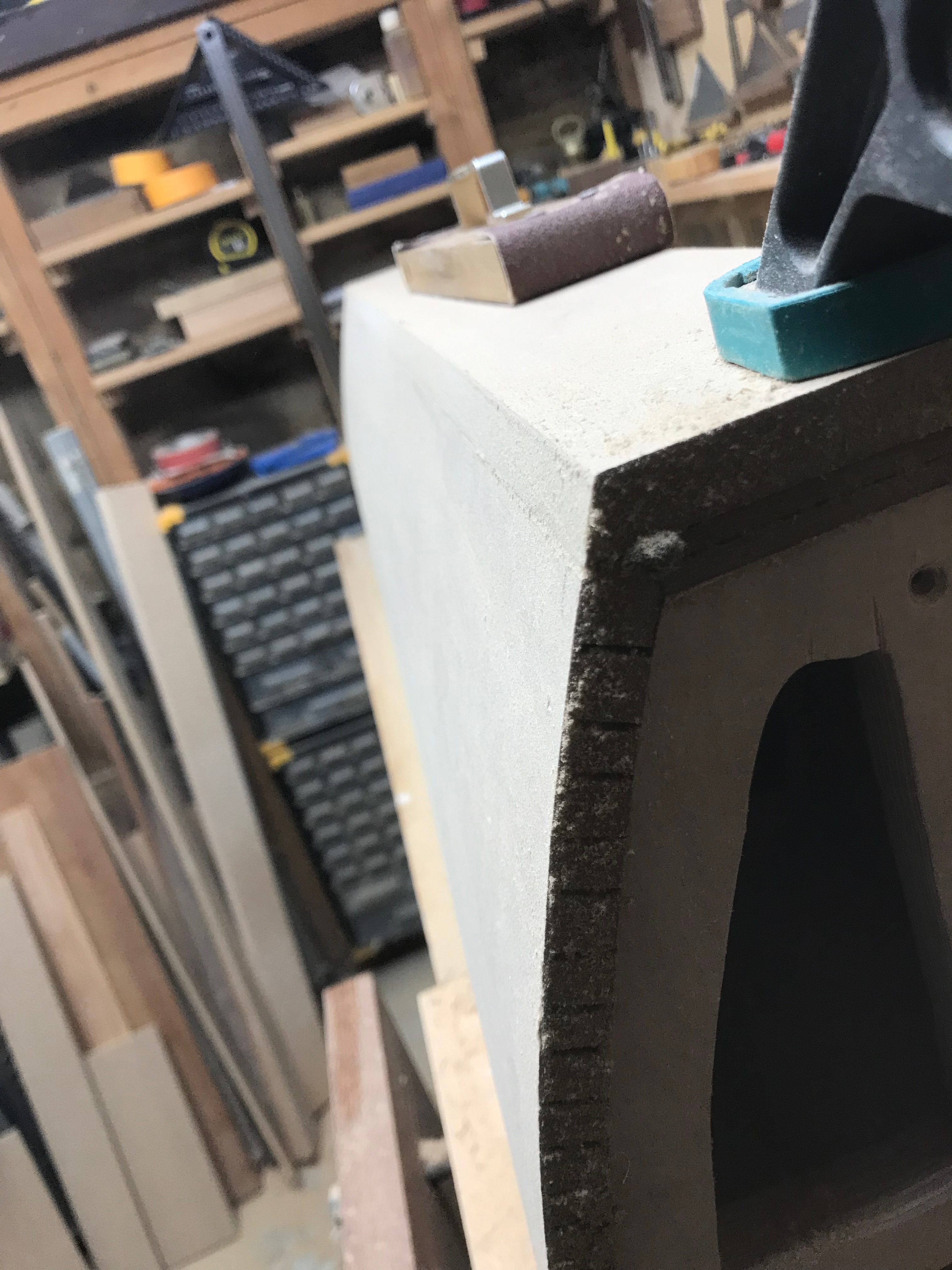

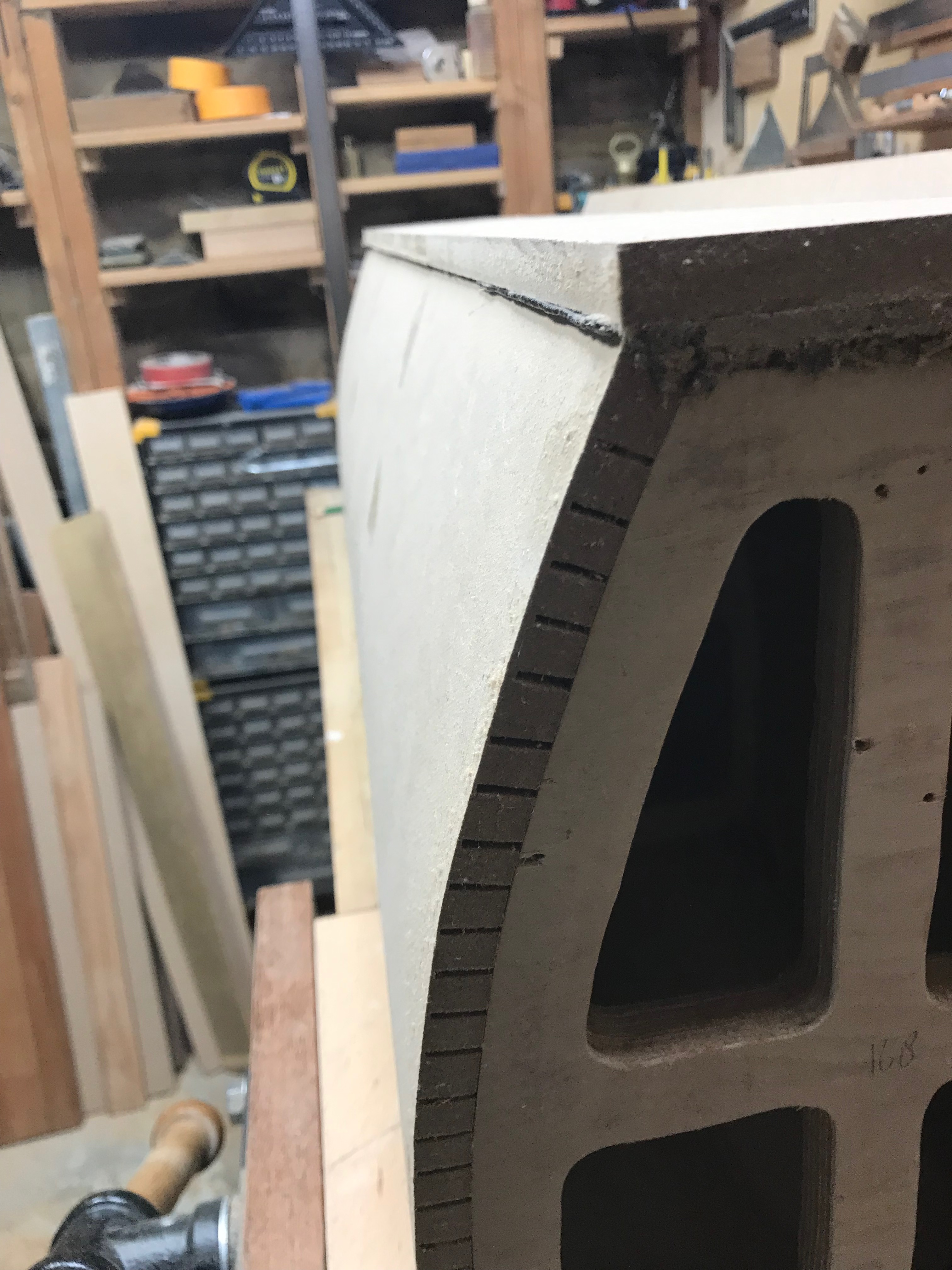

De wand bestaat uit 12 mm buig MDF plus 8 mm buigtriplex en 3 mm berkentriplex en 2 lagen fineer (als ik dat ga doen).
Het buig MDF is ingezaagd tot 10 mm....dus maar 2 mm wand over.
Op de volgende reeks foto's (die nog komen) kun je zien dat het MDF ingesloten zit tussen het Buigtriplex en berkentriplex.
Hopelijk is dat voldoende dikte.

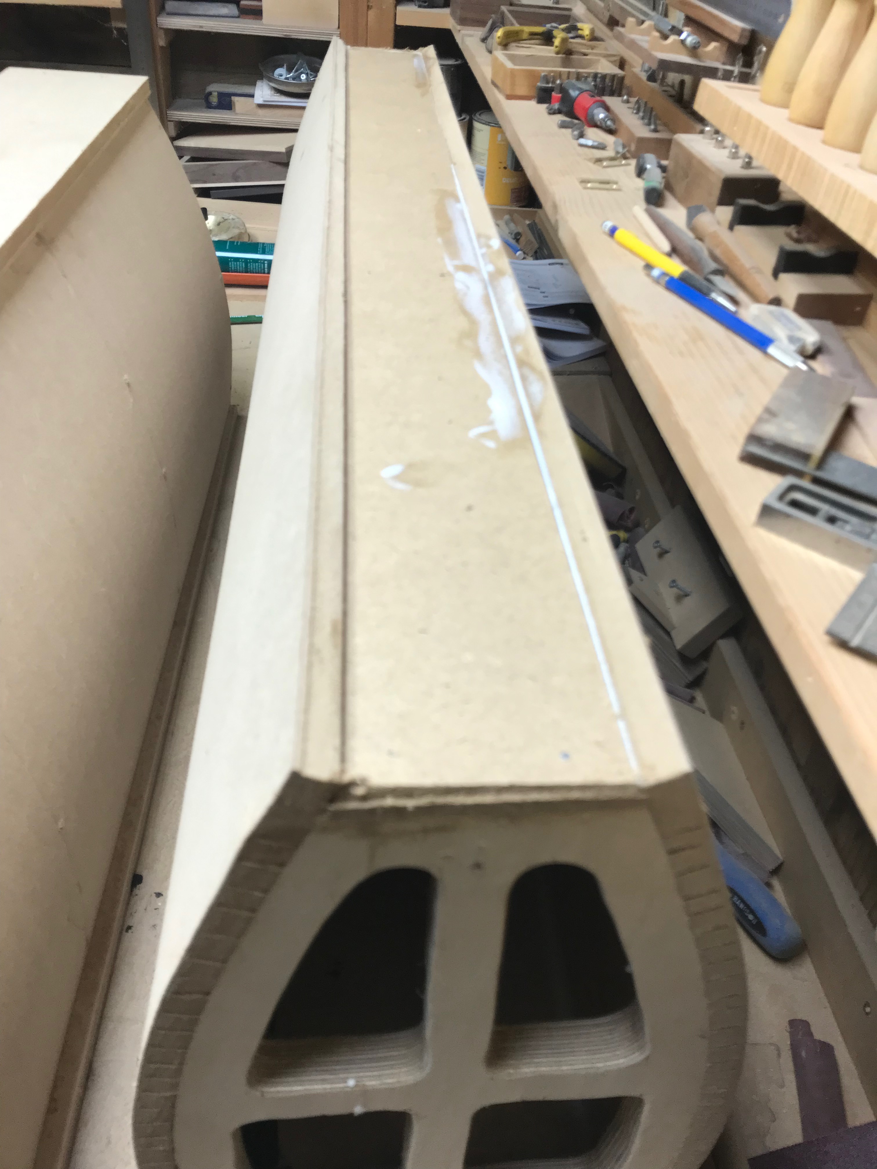

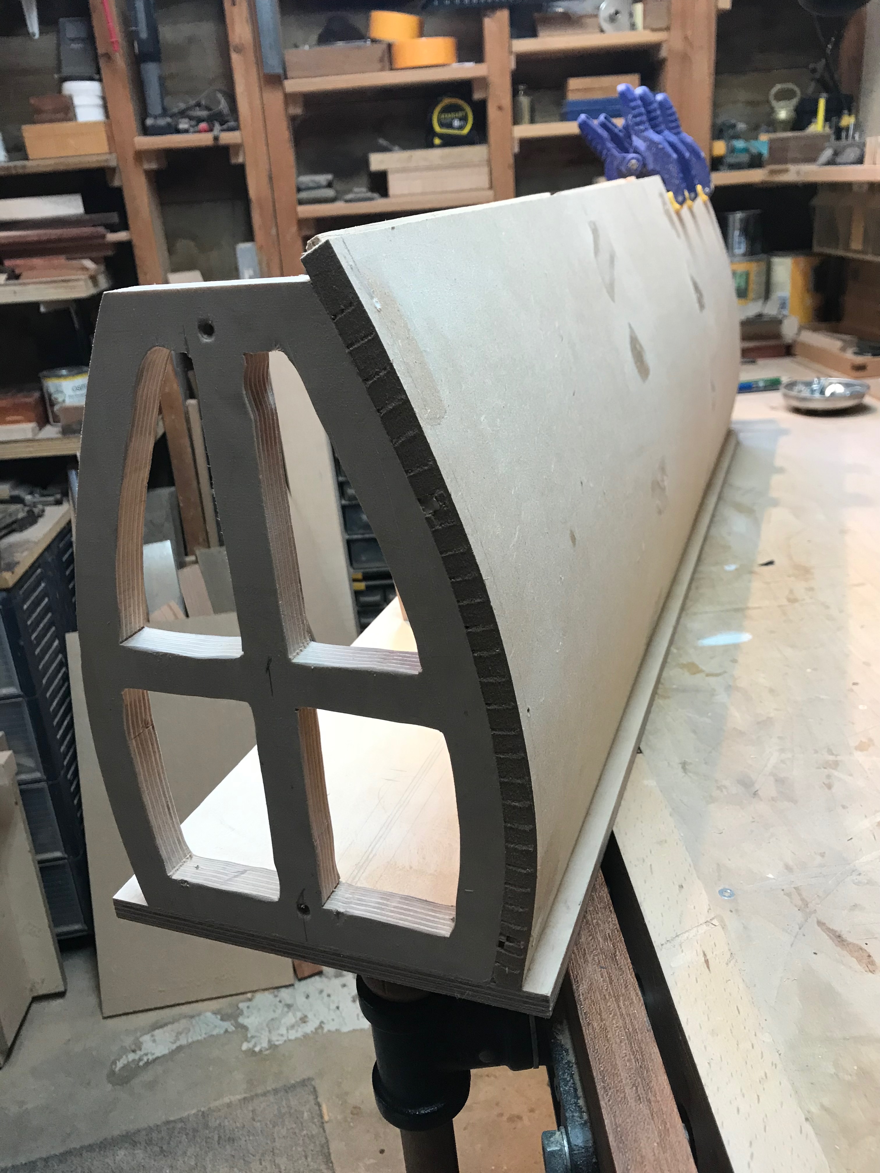

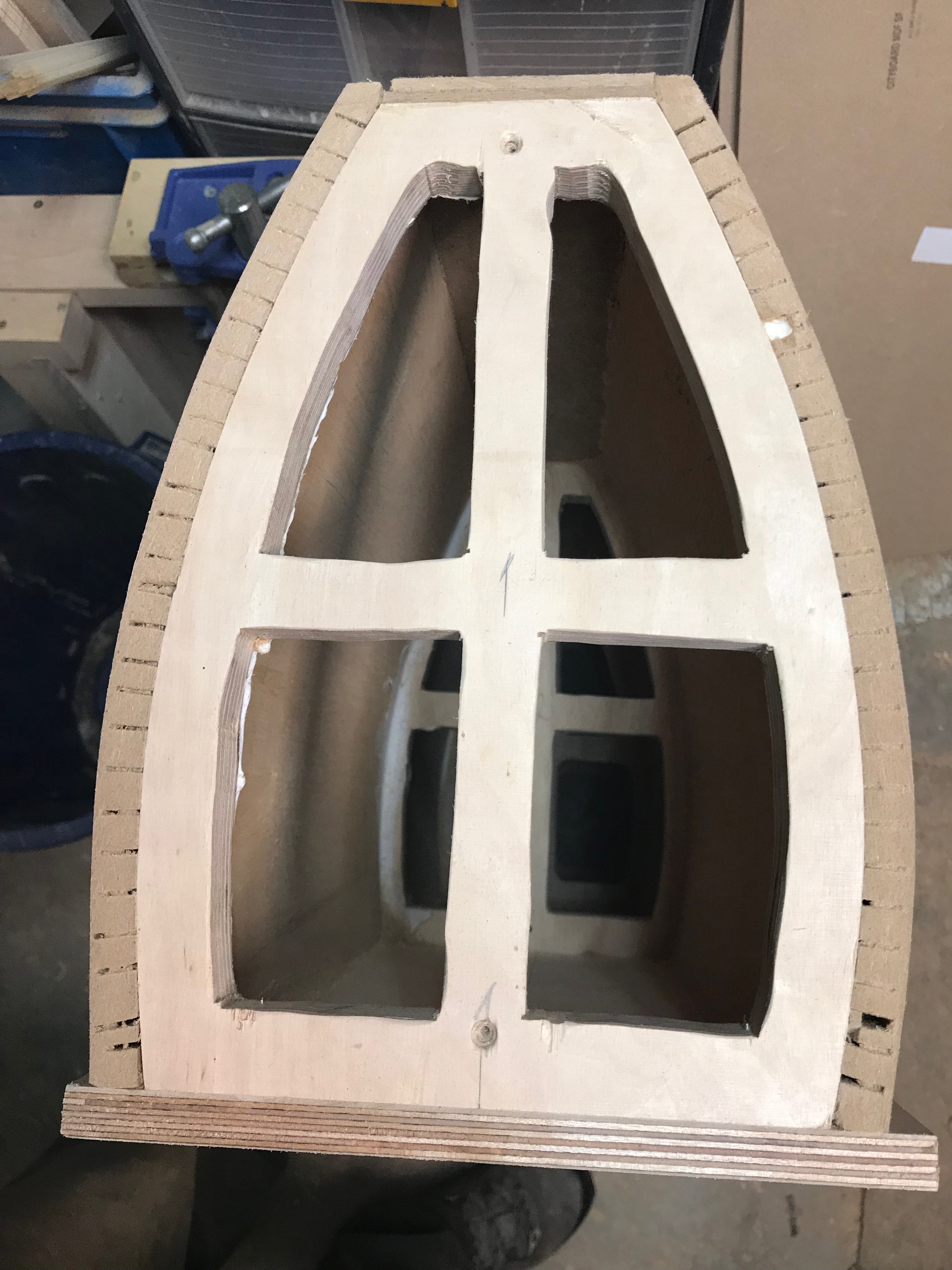

Zo heb ik het in elkaar gezet....beginnen met een 12 MDF plaat
Om de cm een zaagsnede.
Stukken buigtriplex die ik nog heb liggen.
Frontplaat 12 mm beuken triplex en daarop dus 4 schotten
De afstand is niet overal even gelijk...voor de drivers heb ik een ruimte van 30 cm gemaakt
MDF laag erop
Dan tussenruimte opvullen met 8 mm buigtriplex
Alle ruimtes afgekit nu het makkelijk kan...als de ander kant erop zit word dit alweer lastiger
Nog 3 te gaan :sure:

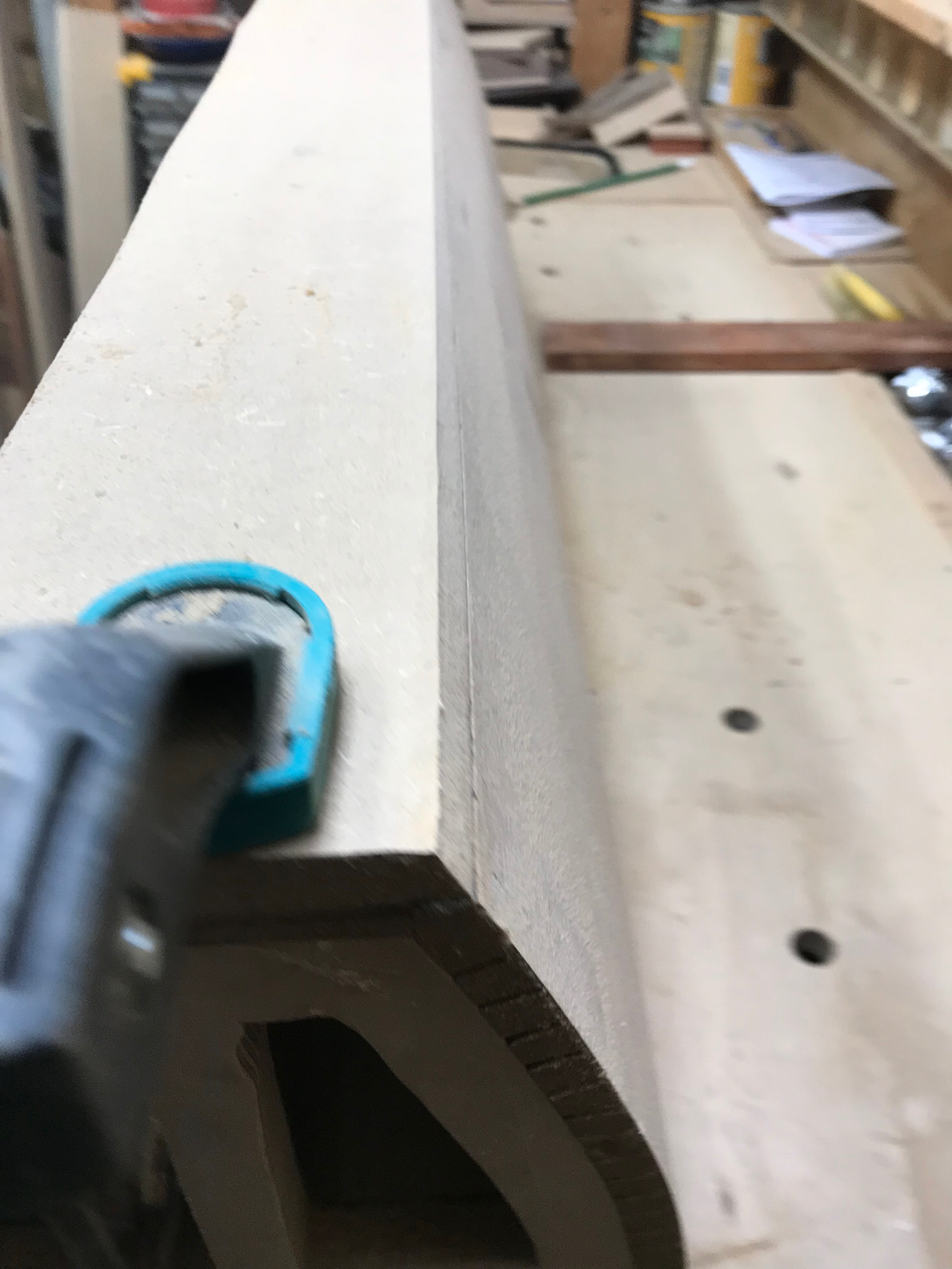

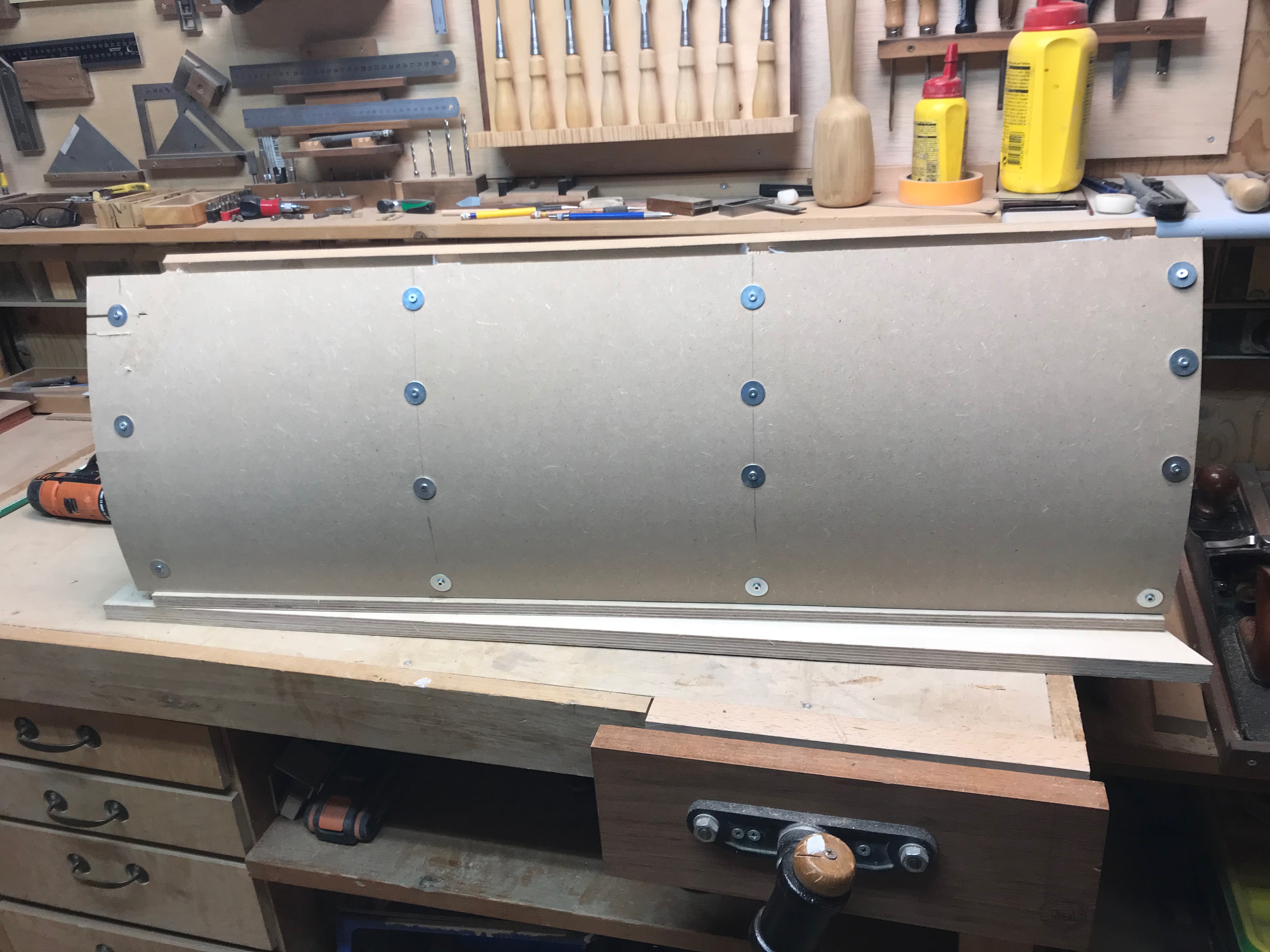

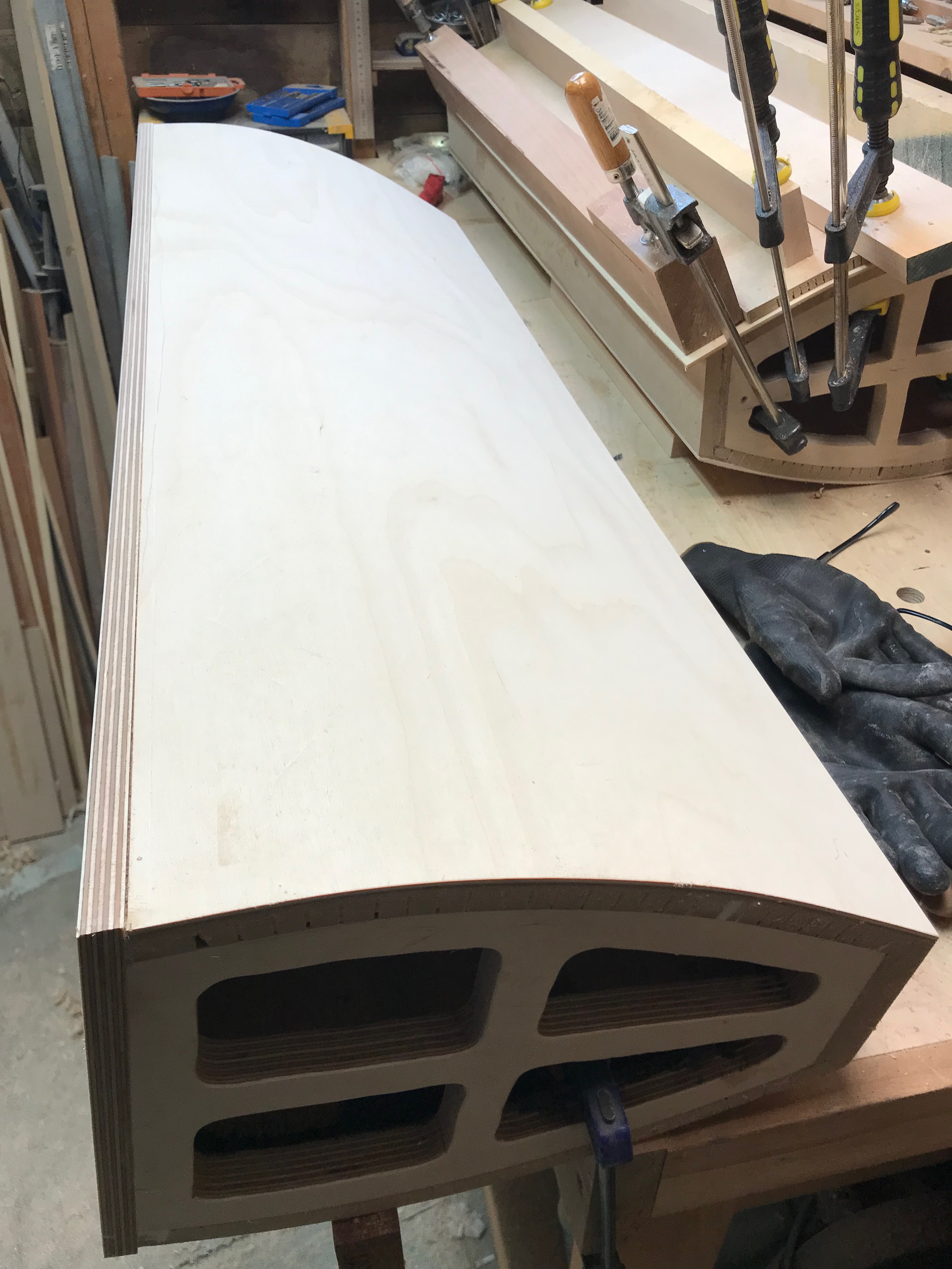

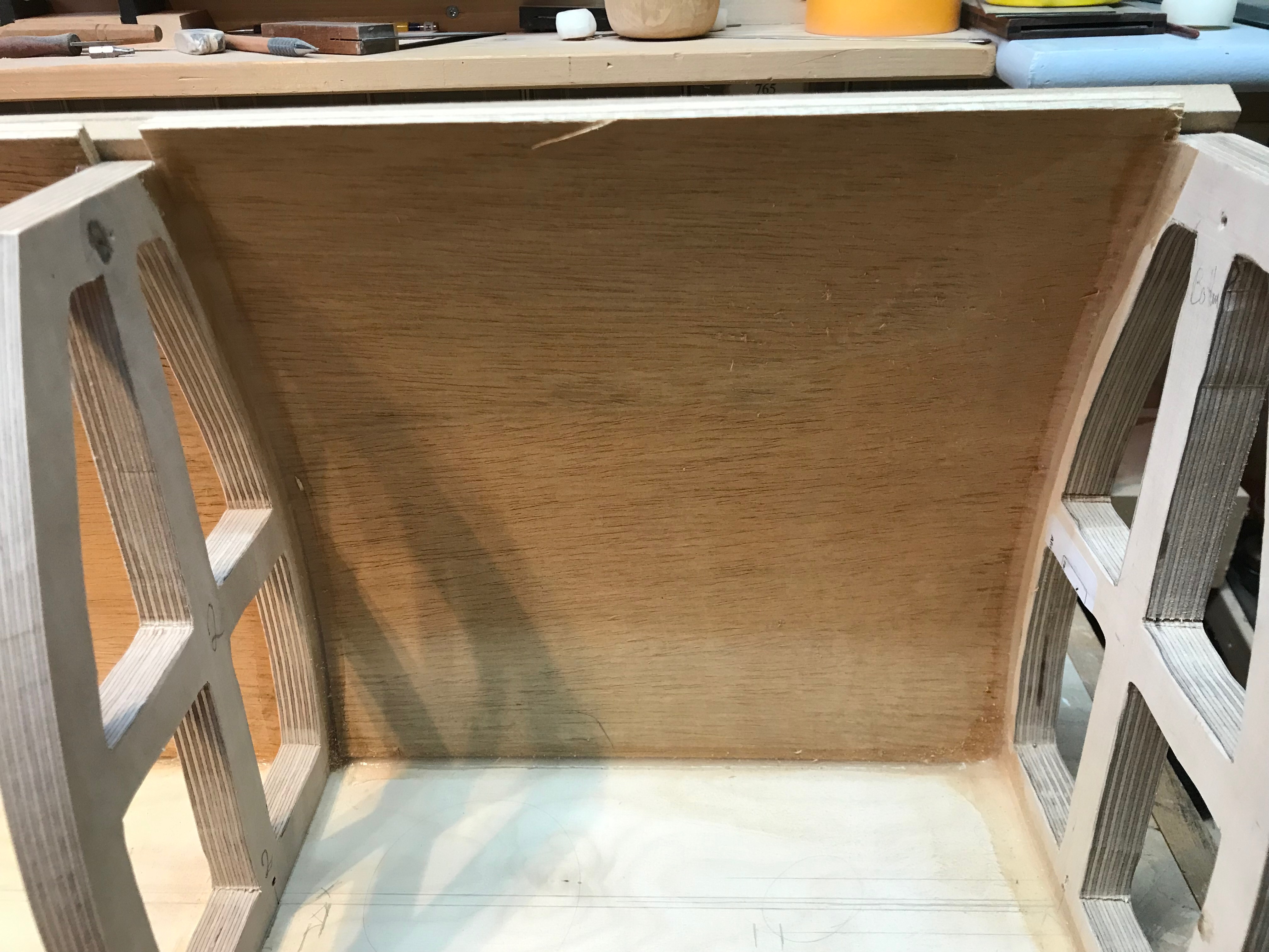

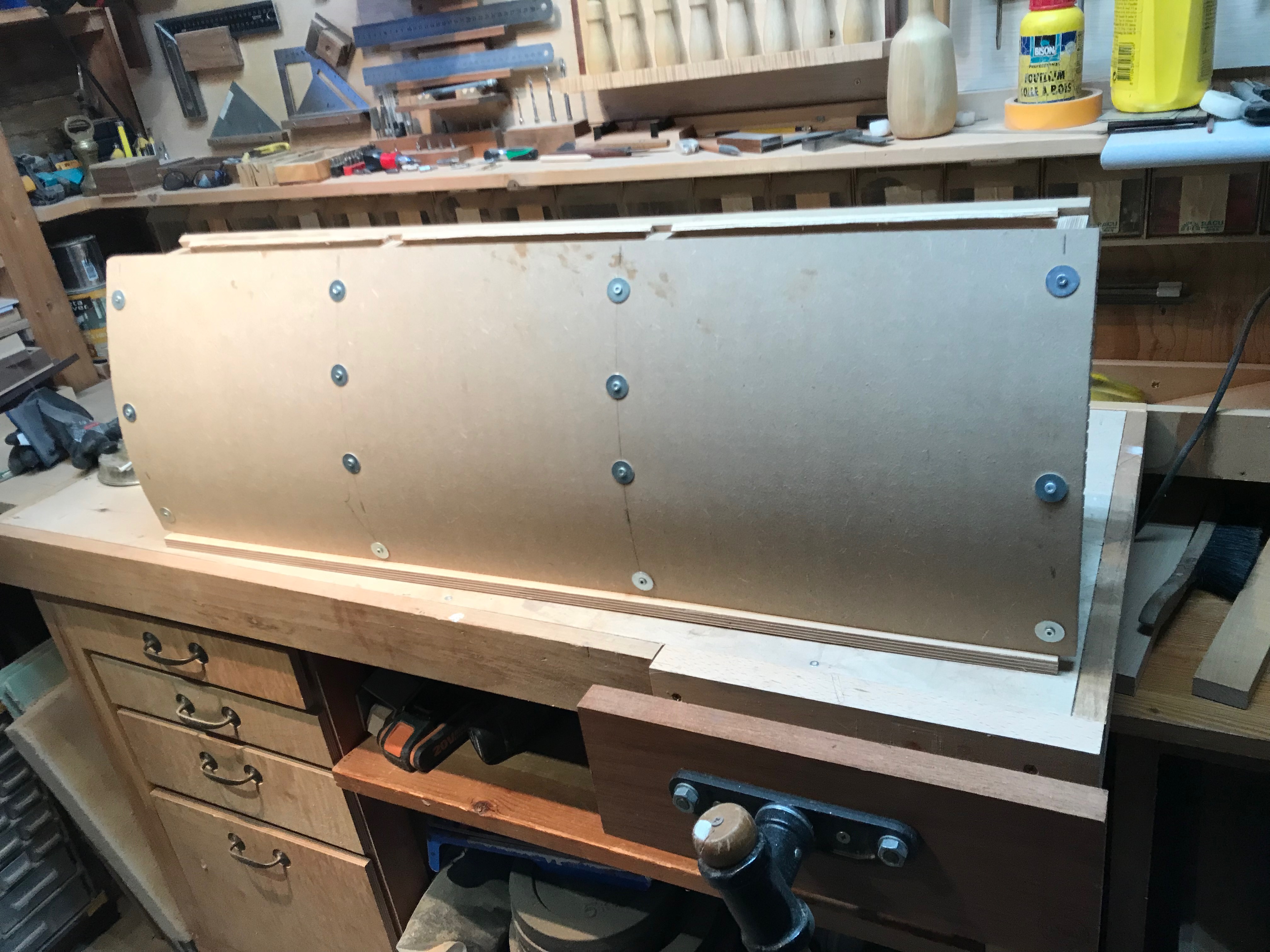

Het vast klemmen van gebogen vormen is altijd een lastig verhaal.
Vooral het MDF is maar beperkt buigzaam...buigtriplex gaat veel gemakkelijker.
In beide gevallen zet ik met een aantal schroeven alles vast zodat de lijm kan drogen.
Na het drogen gaan de schroeven eruit en vul ik de gaten met lijm.
Na 2 dagen van lijmen en drogen staat er een basisvorm.

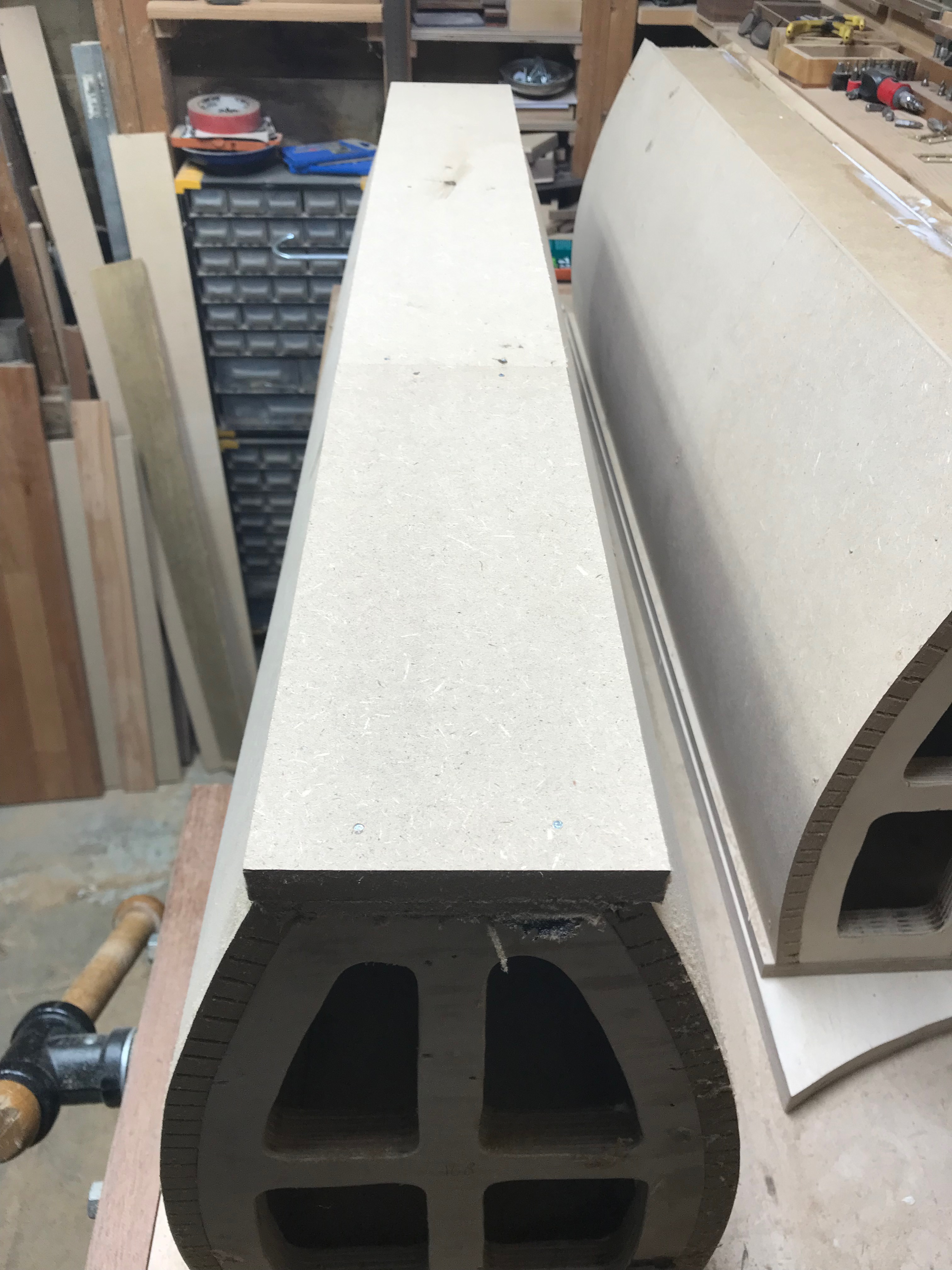

De achterkant heb ik eerst opgevuld met 2 stroken MDF van 4 mm.
Daarna met de schaaf alles vlak maken.
Als laatste een strook MDF van 12 mm erop.

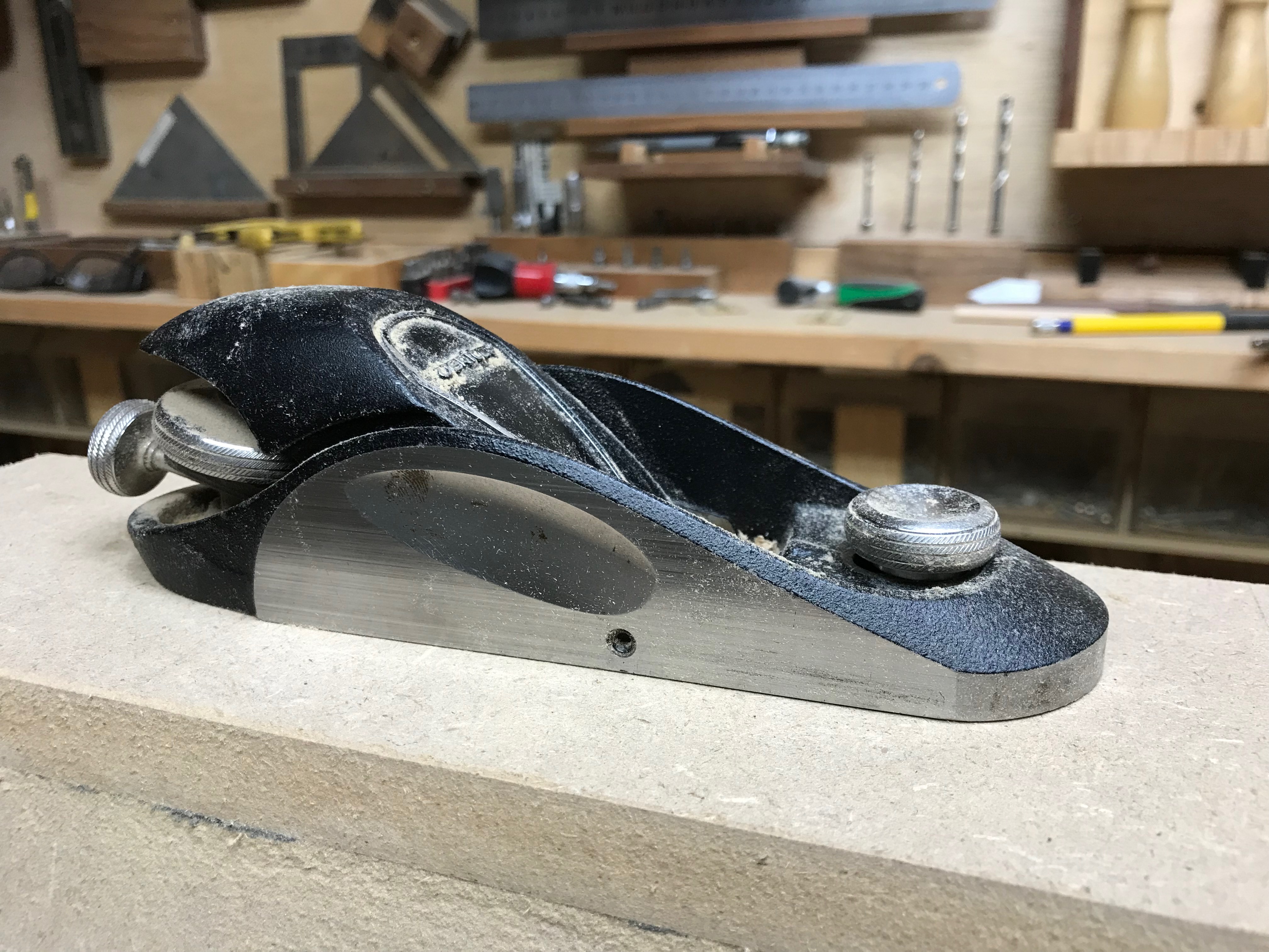

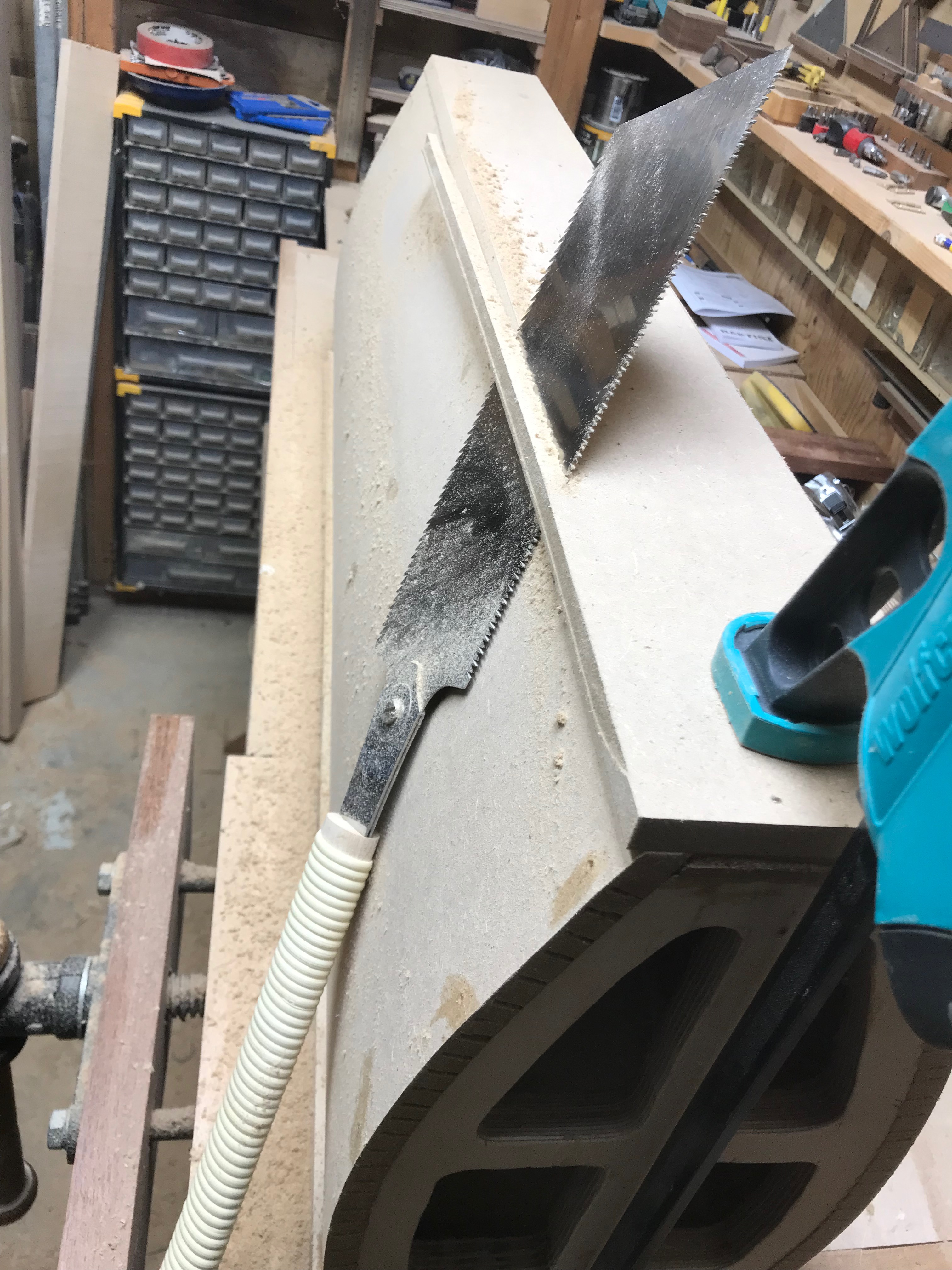

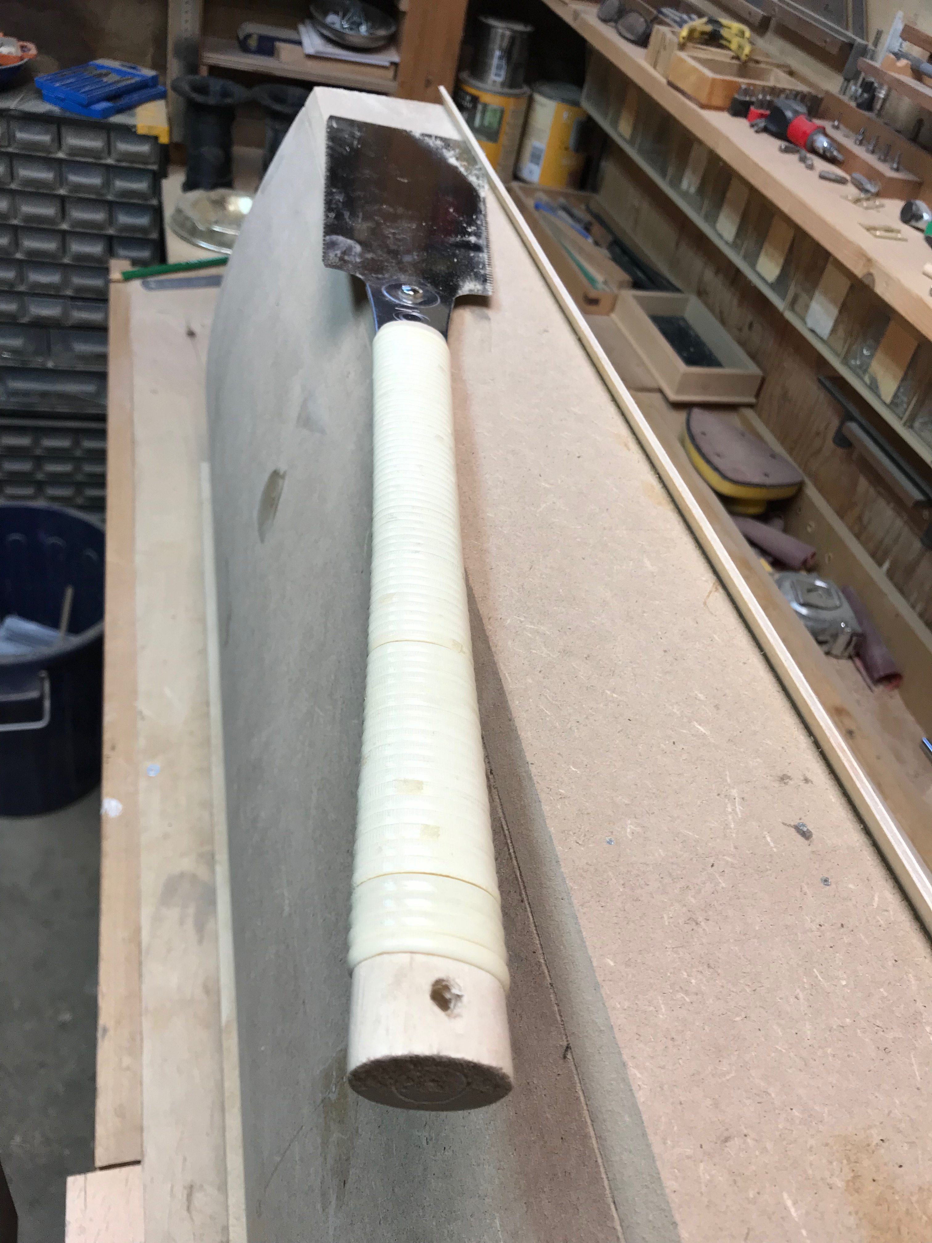

Rand eraf zagen doe ik met een Japanse zaag.
De ronding van de zijwand moet doorlopen in de achterwand.
Met een blokschaaf en schuurplank ronden we het af.
Eindresultaat is goed...op naar het triplex verlijmen

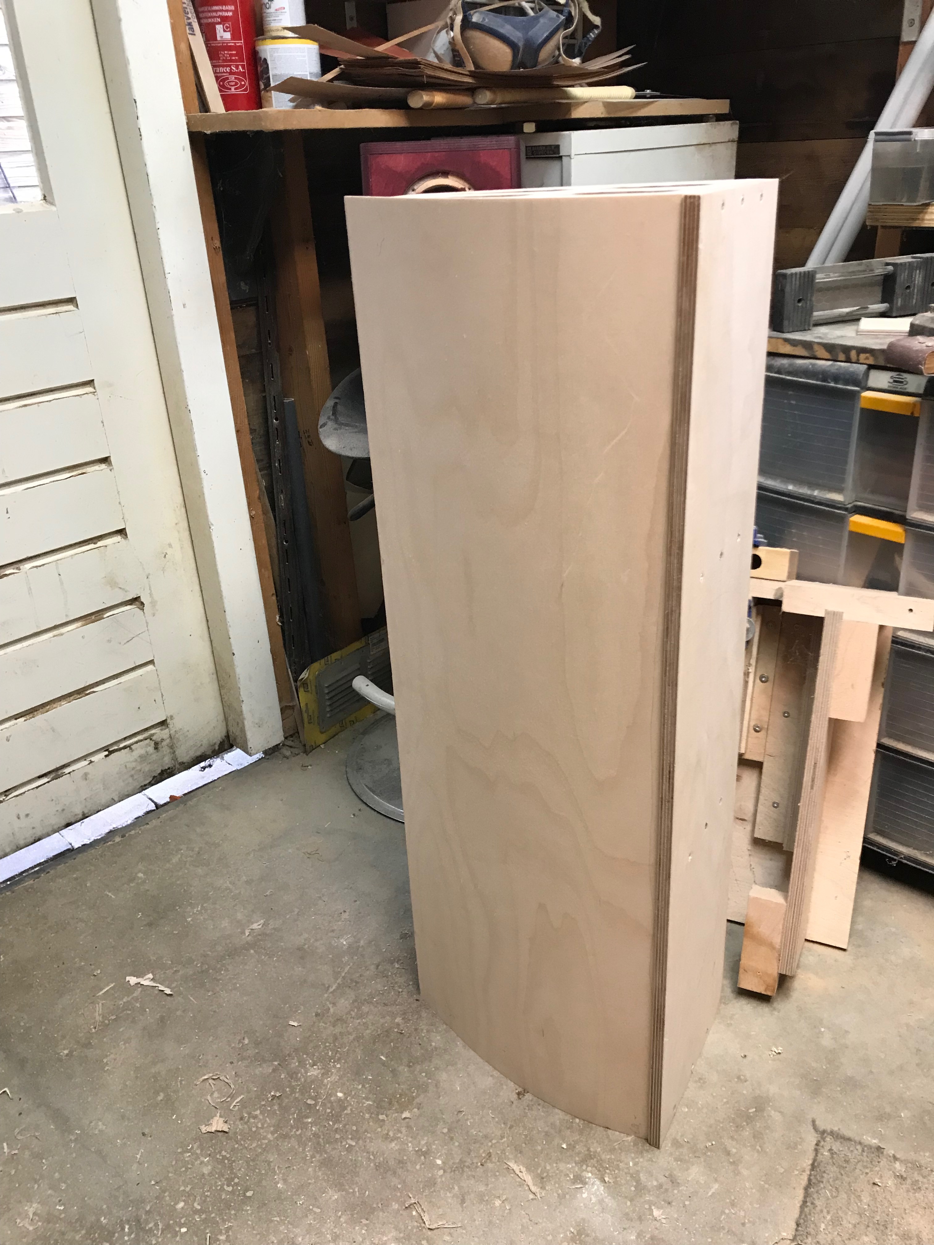

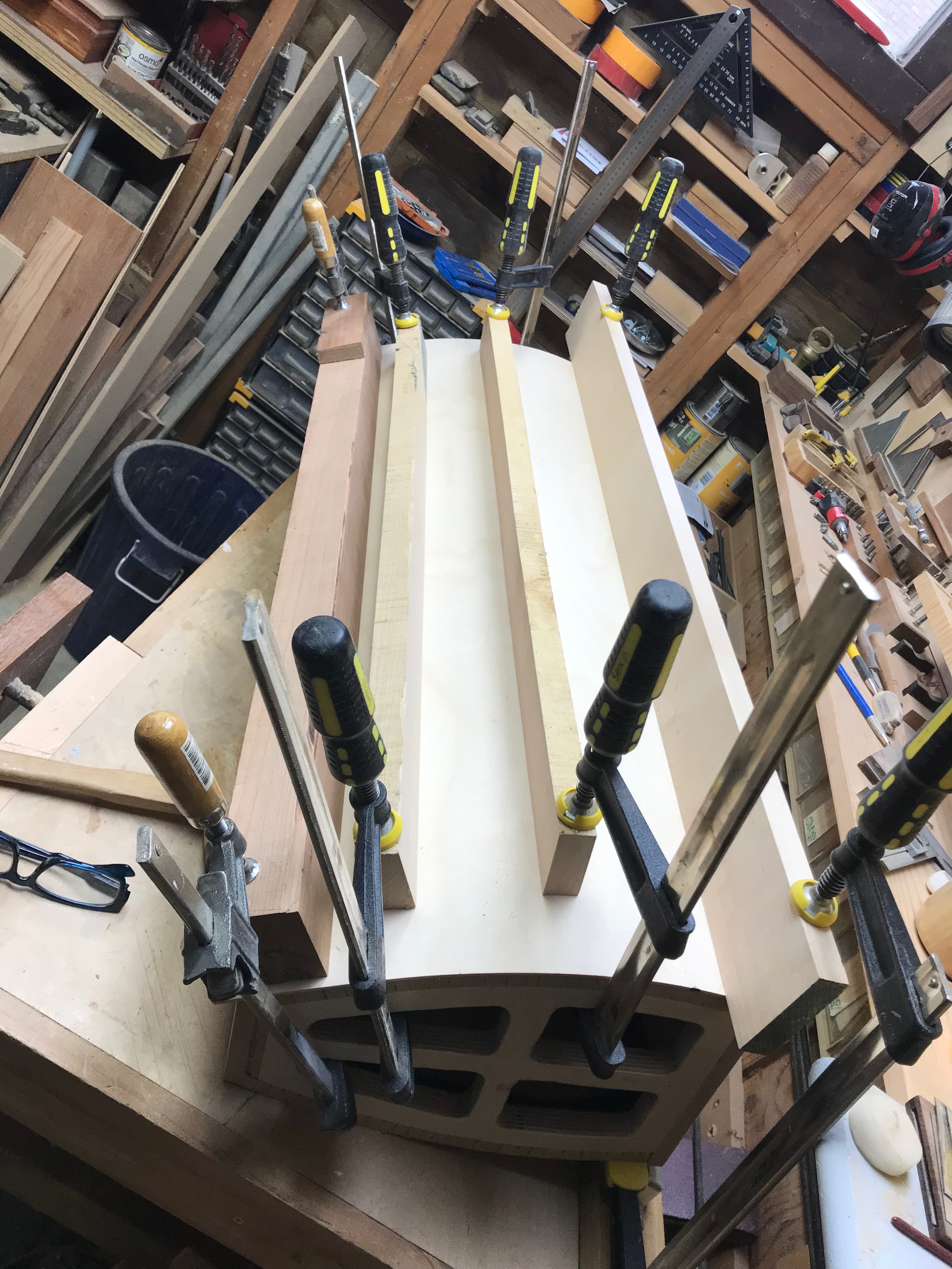

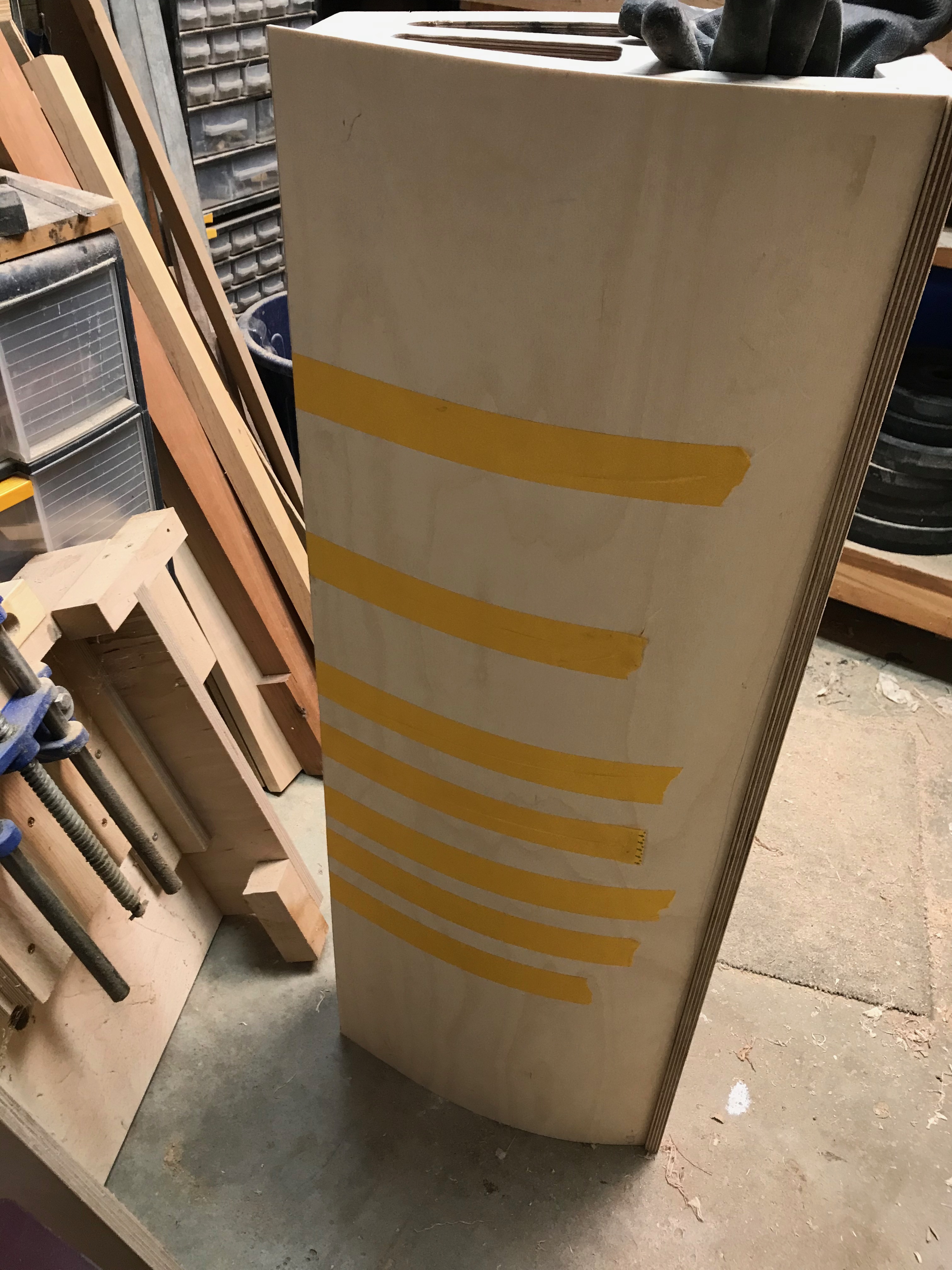

3mm Berken triplex verlijmd en met een paar stevige rechte balken goed ingeklemd.
Na het drogen de rand aan de achterkant eraf zagen en schaven.
Dan pas de andere kant verlijmen...nu kun je er nog bij.
Helaas heb ik op 1 kast de zijwanden uit 2 stukken triplex gemaakt...ik had niet meer :think:
Op 1 plek was het niet goed verlijmd en dat heb ik nabewerkt met extra lijm en met plakband om het te klemmen...resultaat is goed geworden.
klaar...nu het front gelijk schaven met de zijwanden
Terwijl de 2e kast in de klemmen zit kan ik de andere mooi strak afwerken.
