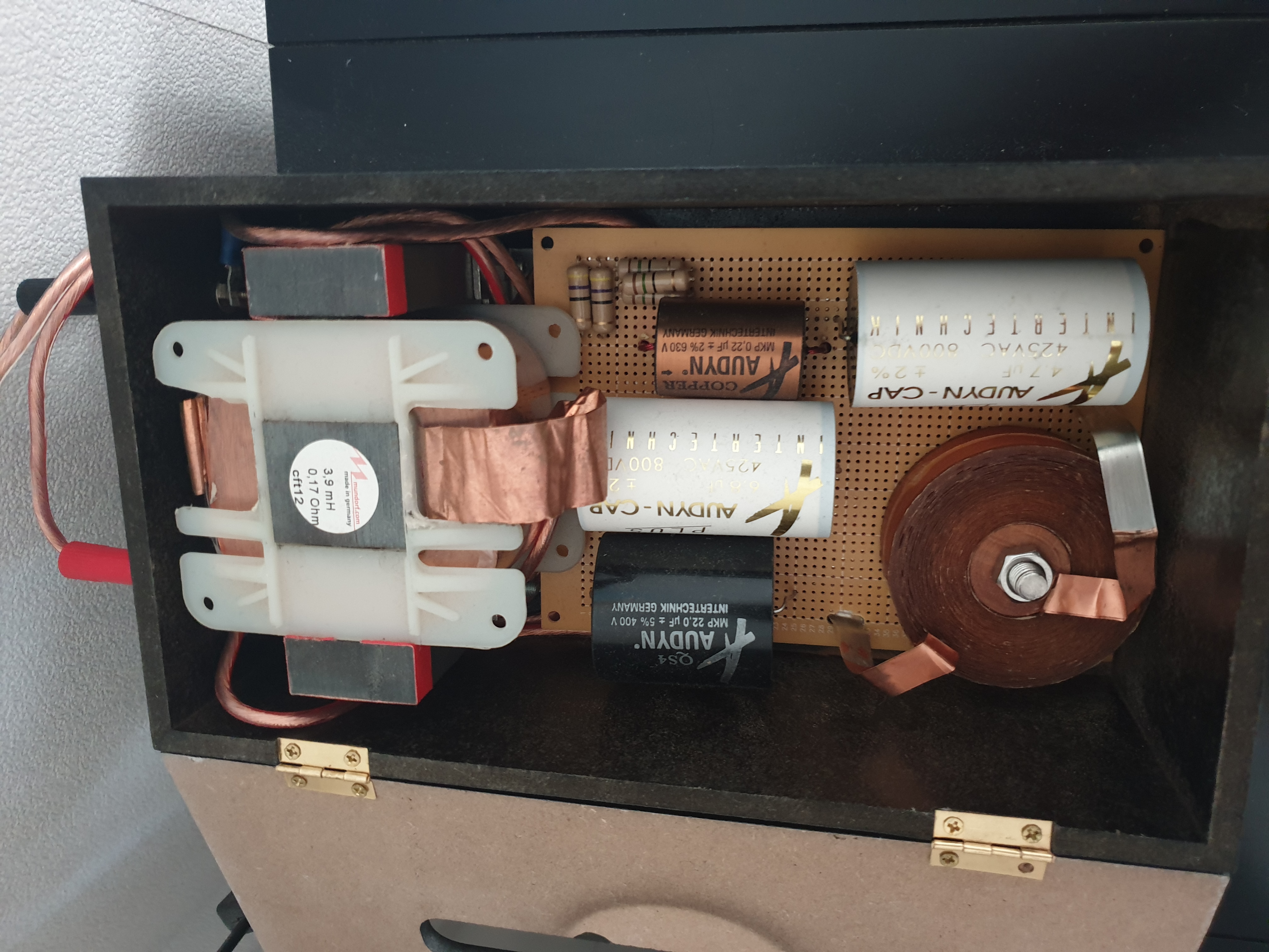

Hallo,
ik ben in het bezit van 2 mooie vifa format torens en die probeer ik zo knap mogelijk passend te krijgen bij mijn buizenbakken.
Opzich ben ik redelijk tevreden, maar in het laaggebied ben ik nog aan het stoeien en mid zoek ik nog balans.
Filters zijn gemaakt en aangepast door een specialist, ik zit alleen nog met wat vragen.
In het originele filter wordt het laag geregeld door een spoel en een bipolaire elko van 100 uf parallel.
nu heb ik de spoel vervangen voor een mundorf 3,9mh trafokern.
resultaat is ontzettend veel basweergave, wc rol trilt op het toilet.
nu wordt de elko afgeraden omdat het dan gaat fasedraaien? ik begrijp dat niet helemaal? dan zou er een serieweerstand voor moeten, dan spreken ze van een rc netwerk. hoe kan ik dit netwerk berekenen zonder zomaar iets toe te passen? en zijn er andere manieren om het wat strakker te krijgen en het laag iets meer op de achtergrond te krijgen?

Welkom hier Paul. Hoe kom je aan de 3.9mH waarde? Wat je het eenvoudigst kunt proberen is de BR pijp wat dempen, kijken wat er met je laag gebeurd. Bij Vifa Format zit deze aan de voorkant, je hebt ze niet toevallig strak tegen een zijmuur staan?

Re: filter/upgrade vifa format
die trafokern spoel heeft waarschijnlijk een lagere Rdc dan de origineel toegepaste spoel, waardoor de woofers luider zullen spelen
Dat is een deel van de verklaring. Ook de Q van de filterhelling wordt aangepast en dat kan ook anders gaan klinken. Bij elkaar wordt de klankbalans zodanig verstoord dat dat de indruk geeft van een veel luidere basweergave.

De trafokern had ik overgenomen van een zelfbouwer, leek mij een mooie spoel. Bovengenoemde, valt daar nog mee te compenseren? Anders wil ik het pasieve radiator idee gaan proberen. Icm mn kt120 bakken is het laagweergave extreem te noemen op hoger volume. De info heb ik gekregen van iemand die al een jaar of 40 in het vak zit....
Die stevige bas komt denk ik van de opstelling. De Format was net als de Basis redelijk bass-heavy afgestemd. Klopt het trouwens dat je niet meer de HT300 (of D25AG) hebt, maar de softdome? Die metaldome van Vifa was destijds (zeker voor de prijs) echt heel goed, speelde vrijwel alles van Dynaudio en Scanspeak weg. En toen, met nog jonge oren, kon ik dat aardig waarnemen.

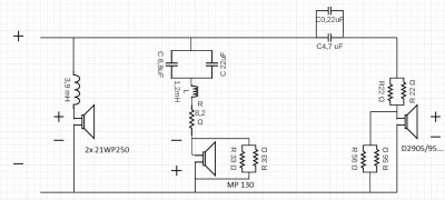

Ok, we zitten het originele schema dus te vergelijken met hun aangepaste versie, dat heeft niet veel zin, heb je een schema van hoe het nu zit?
paulknutselaar
Berichten: 33
Lid geworden op: di 07 feb 2023, 11:04
Bericht door paulknutselaar »
Shadow schreef: do 09 feb 2023, 11:55
Klopt.
ik had alleen een kladje, even mn best gedaan om na te tekenen, dit is zoals het nu is.... eerdere situatie zaten er geen weerstanden op het mid. en in het hoog 1e situatie 2x 15 ohm in serie en 2x 47 ohm parallel. om hoog iets af te zwakken 3x 15ohm geprobeerd. In deze situatie stond mid veel te ver naar voren, mensen schreeuwden tegen je aan. Op advies huidige schema gebruikt, waardoor ik nu het mid vlak vind.
Berichten: 20399
paulknutselaar schreef: di 07 feb 2023, 11:36
Sorry hoor, wat vindt je specialist hiervan? ik neem aan dat je de vraag ook bij hem neer gelegd hebt, het zal allemaal niet gratis geweest zijn en als ik naar je nieuwe schema kijk dan mis ik wat zaken...

Bedankt voor de reactie, ik kom niet zomaar met de vraag.... kun je bericht onderbouwen met wat er niet goed aan is?
Berichten: 20399
Nou volgens mij heeft Leo de aanzet al een beetje gegeven, het weglaten van onderdelen veranderd fundamenteel dingen aan het filter, zoals de filterhelling en niveau van de drivers, als je dan niet je veranderingen meet en controleert, heb je dus een speaker die niet meer klinkt als het origineel.

Ik wil zeker niet degene omlaag halen die eraan gewerkt heeft, jullie mogen er op vertrouwen dat deze beste man ervaring heeft en echt wel weet wat hij doet. Zijn motto is, hoe meer componenten, hoe meer verlies. Nu origneel filter terug geplaatst, rendement is wel wat omhoog maar niet schrikbarend verschil. Nu zou ik wel heel graag een meetkundig kloppend filter willen proberen.
