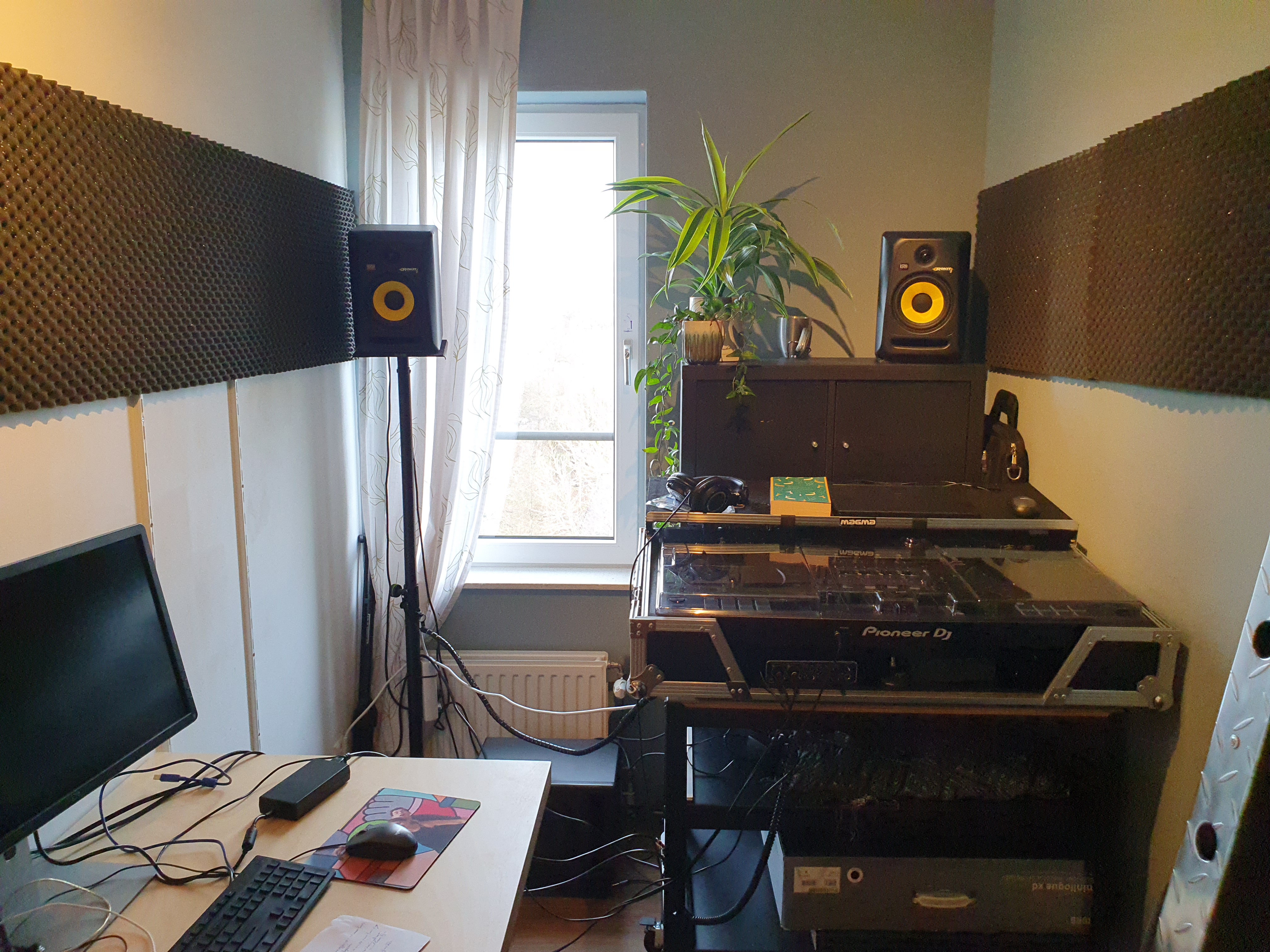

Hallo! Ik ben dj en beginnend producer en heb mijn homestudio gemaakt in een kleine slaapkamer (2x4,5 meter) met muren van gipsblokken (ik denk 12cm dik) en een betonnen vloer met laminaat erop.
Ik heb 2 KrK rokits 6 en sinds kort een KrK S8.4 sub, die staat op een Auralex subdude II isolatie pad.
Ter hoogte van de speakers heb ik rondom zeer goedkope isolatie op de muur aangebracht (zie foto).
Nu merk ik tijdens het producen dat het qua geluid nogal sterk verschilt waar mijn hoofd zich bevind in de ruimte, vooral qua bas, maar ik denk de andere frequenties ook wel. Met dj-en niet zo erg maar met producen wel echt vervelend.
Ik heb niet veel budget meer over, maar wil toch iets aan de akoestiek doen. Hebben jullie tips hoe ik goedkoop toch een stapje kan zetten? Eventueel kan zelf bouwen ook, ik ben best handig...
Ik zat bijvoorbeeld naar deze bass traps te kijken, maar weet niet of dat dan echt iets oplevert in mijn situatie: https://www.thomann.de/nl/the_t.akustik ... spruce.htm
Thanks voor het meedenken!

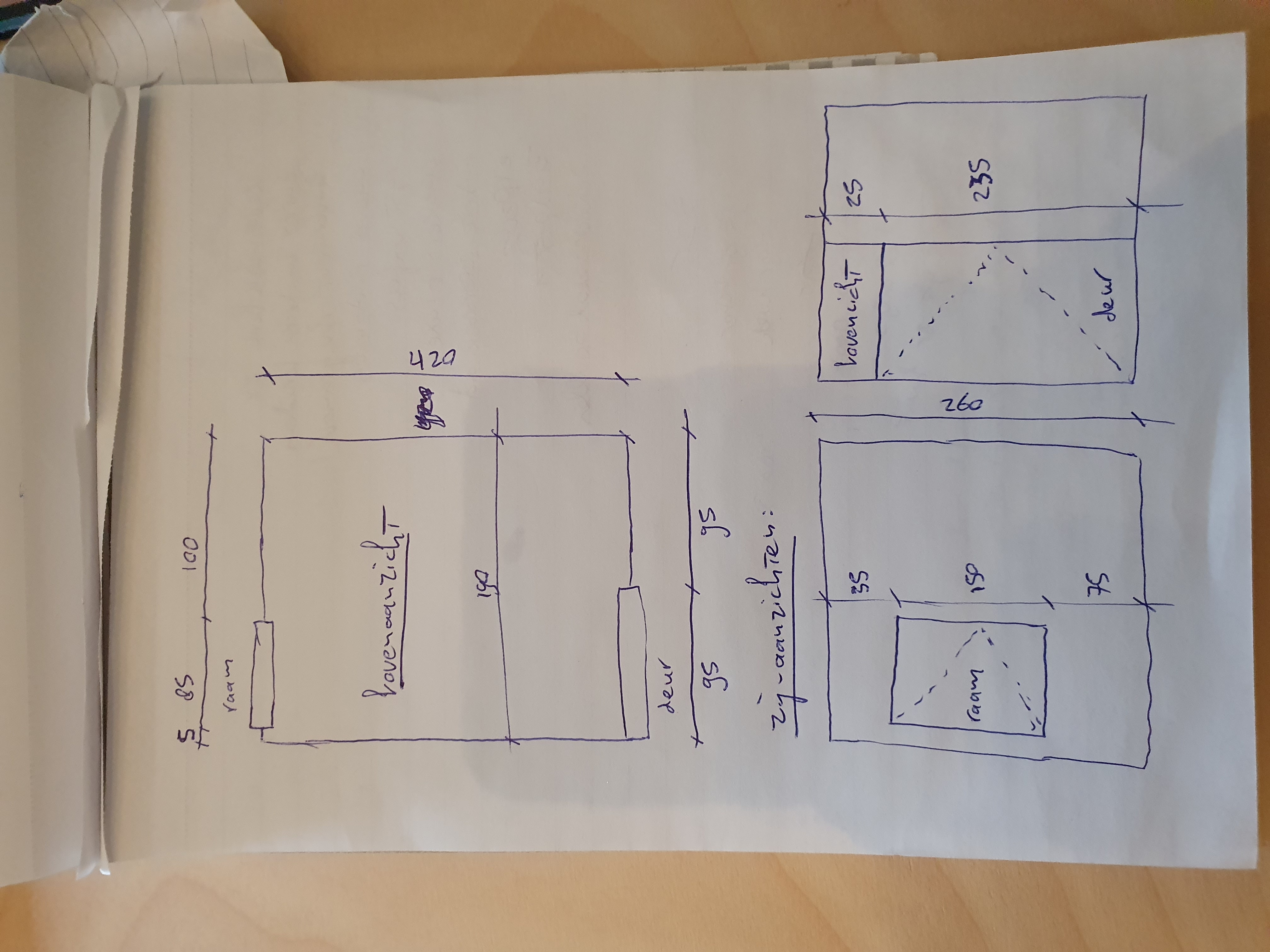

Dag Bert, hierbij mijn schets uit de losse pols. Ben benieuwd :)

Het kloterige in deze ruimte is vooral dat raam. Mooiste is om dat dicht te maken.
Maar goed, realiseer je dat je een kleine ruimte hebt en geen gymzaal, dus die vergelijking slaat nergens op.
Je moet speakers niet van de achterwand halen in deze kleine ruimte.
Geluidsgolven groter dan de boxafmetingen buigen om de luidspreker heen. Je krijgt dan eerst het directe geluid uit de speaker bij je oor en daarna de reflectie en dat moet je voorkomen. Op de site van Genelec wordt dit in detail uitgelegd.
Eigenlijk moet je de speaker in een valse wand verzinken, dat is het best. Google maar eens op flush mounting.
Anders de speaker zo dicht mogelijk bij de voorwand (de wand achter de luidsprekers) plaatsen en er omheen op de voorwand een laag absorberend materiaal met een diepte van minimaal de helft van de diepte van de speaker. Beter is om de absorptie gelijk te houden met de voorkant van de speaker en tussen de absorptie en de voorwand een ruimte (spouw) aan te houden. Dikkere lagen absorptie werken tot lagere frequenties. De absorptie werkt met die spouw net zo goed als wanneer je één dikke laag aanhoudt.
En aan het plafond, boven de luidsprekers, kun je ook absorptie aanbrengen, best is het hele plafond maar je kunt beginnen met vanaf de voorwand tot boven/net voorbij de luisterpositie.
Jouw ruimte is 4200 mm lang.
Ik zou om te beginnen de speakers met de tweeters op oorhoogte ongeveer 1800 mm uit elkaar te zetten en dan te luisteren op een afstand van rond de 1600 mm. (En GEEN) enorme tafel tussen de speakers en de luisterpositie plaatsen).
Eigenlijk moet je die situatie voor je verder iets doet even meten met REW of ARTA; eventueel kun je dan nog wat schuiven met de speaker/luisterpositie om eventuele staande golven zo veel mogelijk te egaliseren.
Daarna wat ik zei, en ook de zijwanden minimaal tot naast je luisterpositie van een laag absorptie voorzien.
Ik zou niet met katoen of petflessenrommel gaan prutsen.Naast dat het afschuwelijk duur is moet je de GFR ((gas flow resistivity) dus hoe makkelijk gas door het materiaal kan stromen) van een absorberend materiaal weten en dat kan ik van katoen en zo niet vinden. Dat katoen is vrij zwaar en zal een vrij beroerde GFR hebben. Ik zou gewoon rockwool of glaswol nemen met een stofje eroverheen.
Als je een valse wand met flush mounted speakers maakt moet je in plaats van de voorwand de achterwand van de ruimte van een flinke laag absorptie voorzien (met die spouw, dat is het goedkoopst). Neem lichte wol met een GFR van onder de 5000.
Voor het plafond hetzelfde.
Voor de wand is 75 mm met een spouw voldoende (dikker mag altijd) en een iets zwaarder type met een GFR van 10.000.
Je kunt staande golven en andere narigheid hier https://amcoustics.com/tools/amroc?l=42 ... ing%20room een beetje voorspellen.

SuperThanks voor de uitgebreide reactie Bert! Ik zal proberen niks te verklappen aan je vrouw:p
Ik moest je reactie even laten bezinken en een paar keer opnieuw lezen :p, het is inderdaad een kleine ruimte, hoewel een gymzaal weer andere problemen met zich meebrengt :p
Mijn idee op basis van het advies is om een aantal Akotherm GG platen te bestellen (zoals Leonneke voorstelt) en daarmee inderdaad de wanden en plafonds van speaker tot luisterpunt te bekleden (en wand achter speakers). En de speakers zo ver mogelijk naar achteren. Dat lijkt me de meest laagdrempelige start.
Met producen haal ik de speakers meestal juist naar voren om ze op dezelfde hoogte te kunnen zetten als mn oren. Dus moet nog even bedenken hoe ik dat dan doe.

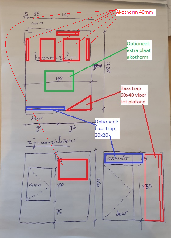

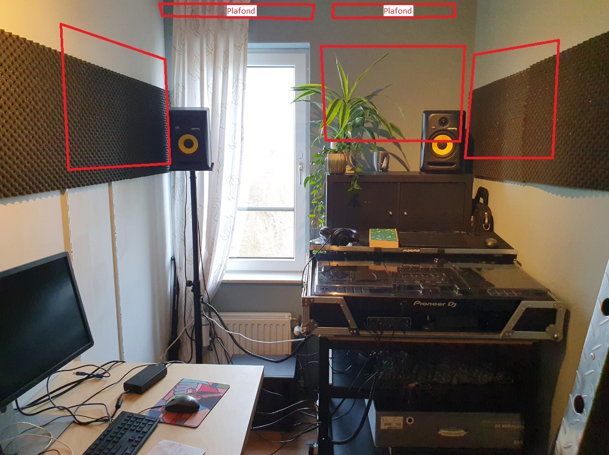

Dag allemaal,
ik heb het nog even laten bezinken en ben tot de volgende oplossing gekomen, ben benieuwd wat jullie er van vinden. Aan de slag gaan met spouwen klinkt mij iets te ingewikkeld, dus wat nu het plan is:
- 5 akotherm GG platen (100x60x4cm) tegen plafond, zijwanden en achterwand (rood in schets)
- optioneel 1 extra Akotherm GG plaat tegen plafond (groen in schets)
- in 1 hoek bass traps van vloer tot plafond (zelfgemaakt 60x40cm gevuld met RockSono Solid of Extra en afgewerkt met speakerdoek) -> om die staande golven op te vangen (rood in schets)
- optioneel een kleine basstrap in de hoek tegen het plafond boven de deur -> ook voor de staande golven (blauw in schets)
Mijn vragen:
1. Ga ik hiermee een mooie stap zetten denken jullie?
2. Levert de optionele basstrap boven de deur nog wat op?
3. Is die optionele akotherm plaat de moeite?
4. Maakt het voor de basstrap uit of ik RockSono Solid of Extra neem?
Dank voor alle hulp! :D :sure:
Re: Akoestische behandeling homestudio
Je moet géén 4cm direct op de wand plakken, dat dempt echt te weinig onder de 800Hz. Zo breng je de klankbalans om zeep. Echt nog beter zijn dunne 2cm plaatjes op een spouw van 8 tot 10cm. Iets meer knutselwerk. Maar daarvan krijg je geen spijt.

Mojo77-7 schreef: di 07 feb 2023, 21:53
Dag allemaal,
Mijn vragen:
Zinloos gepruts.
Je praat over staande golven aanpakken en over bass traps maar je hebt er geen idee van waar het over gaat.

Wel aan de directe kant Bert, maar lekker duidelijk. Ik hoef niet per se op de 1e rang te zitten, 2e rang is ook prima.
Het gaat me meer om dat het er esthetisch nog enigszins ok uitziet: zo min mogelijk als een grot, en dat ik wel daglicht heb, want deze ruimte fungeert ook als thuiswerkkamer. En dat er al een kast staat waar ik rekening mee te houden heb. Daarom was ik op zoek naar een iets andere invulling. Ik begrijp uit de reacties dat ik verkeerde conclusies heb getrokken.
Ik zal vh weekend nog eens door de adviezen heenlezen en kijken of ik tot een andere conclusie kan komen, waarbij ik dus wel het raam vrij houdt.
Thanks voor het meedenken allemaal.

Okay @bert, ik heb je bericht nog is 5x gelezen en nog is goed over nagedacht en wil met je voorstel aan de slag. Ik heb daar nog wel n paar vragen over.
1. Is uiteindelijk de voorwand (speakerzijde, raam) of de achterwand (deur) de betere optie? Beiden zijn wel mogelijk namelijk, allebei met voor- en nadelen. Bij het raam zou ik dan een demontabel element maken dat ook echt voor het raam komt. En de speakers dan op een beugel aan de wand zetten, heel of half verdiept in de wand (flush mounted).
2. Moet de subwoofer ook flush mounted?
3. Je geeft aan dat er het beste geen tafel kan staan, maar mijn draaitafel staat voor de speakers, dat is al n redelijke oppervlakte. En mijn flexibel bureau staat ook in de kamer, daar zit ik aan als ik aan het producen ben, wanneer het geluid het beste moet zijn dus. Met het gegeven dat die 2 nodig zijn en moeten blijven staan, is het dan nog steeds de moeite?
4. Kan de isolatie aan de wand ook zonder spouw? Anders blijft er wel heel weinig kamer over...
Thanks voor de hulp. Much appreciated
