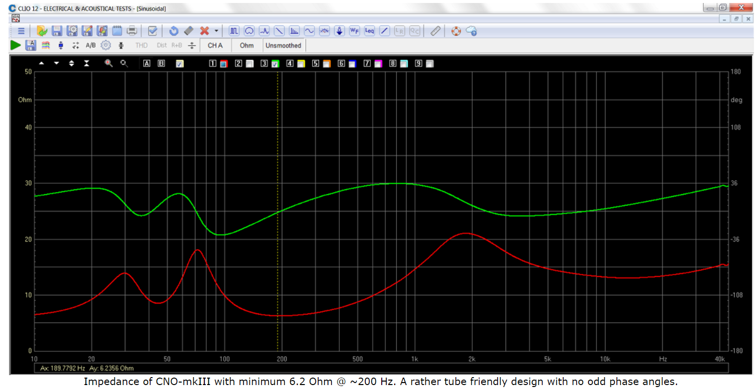

wie kan mij helpen aan de waarden van de componenten?
De (vermoedelijke) waarden van de laagsectie heb ik inmiddels op dit forum gevonden: L2: 1,5mH , R4 33ohm , C2 0,47uF.
de hoogsectie is een lastige voor mij. Ik vermoed dat C1 (rond) 4,7uF zal zijn, gegeven de XO frequentie van 2500Hz. R2/L1 wordt al lastiger... L zal, denk ik, ergens tussen 0,47 en 1mH zitten, R 2 aan de lage kant, rond 1,2Ohm? Dan R1/R3 nog... Kortom, aardig wat variabelen in deze puzzel...
Ik ga de kasten sowieso bouwen en kan dan gaan meten met behulp van meetmicrofoon en diverse waarden , maar tips en aanwijzingen kan ik goed gebruiken!
Graag jullie hulp en de beste wensen voor het nieuwe jaar!

Met een impedantieplot kun je vrij goed achterhalen wat de componentwaarden zullen moeten zijn. Als het allemaal gewoon in de E-reeks zit, is dat wellicht een kwartiertje puzzelen maar dan ben je er wel dunkt me.
Nou, die staat op de site dus dan lijkt het me goed te doen met gemeten responses in de gebouwde kast, en de impedantiefiles. Dat geheel in boxsim oid mikken en wat pielen met de filterwaarden van de topologie die je gepost hebt totdat de impedantieplot lijkt op die van Troels. Daarvoor hoeft de akoestische meting helemaal niet te kloppen/aanwezig te zijn.
Daarnaast is het een gemiste kans dat het filter niet los te koop is. De kit-prijs minus de onderdelen is de prijs voor het filter. Maar omdat je daar alles als kit koopt krijg je het filter. Bij Klang+Ton kocht ik eens een ontwerp, dat was 25 euro ofzo. Maar waarom Jantzen en Troels het niet verkopen voor bijv 75 euro of 100,- euro is me een raadsel. Iedereen die kan rekenen weet dat je dan goedkoper uit bent bij Jantzen, dus het argument van elders goedkoper de units kopen kun je gewoon wegnemen.
My 2 cts.
