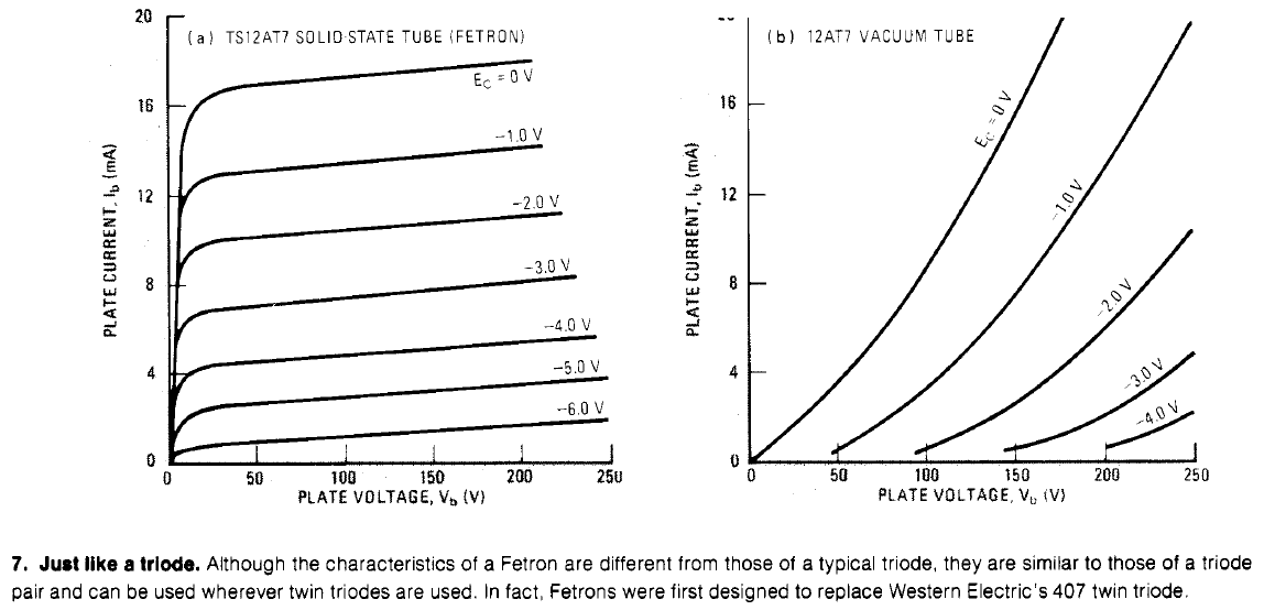

Door de hoge energieprijzen kan het geen kwaad je (oude) buizenversterkers te verduurzamen, want die mooie kasten gooi je natuurlijk niet weg!
De grote energieslurper is het gloeivermogen en daar heb je met FETs geen last van, terwijl ze vrijwel hetzelfde doen als buizen en veel langer meegaan.
Dat hadden ze 55 jaar geleden al door, zie https://en.wikipedia.org/wiki/Fetron en https://www.hobbielektronika.hu/forum/g ... ?id=367685.

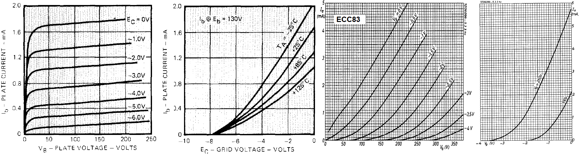

Hun triodes lijken meer op pentodes, maar dat moet bij verschilversterkers geen probleem zijn:
Dat geldt ook voor de TS12AX7 als vervanger voor rechts de populaire ECC83-12AX7:
Daar kan je tegenwoordig gewoon de LND150 voor maar €0,70 nemen!
Om een populaire versterker zoals de HF10 te verFETten, hebben we nog eindpentode-vervangers nodig, dus wordt vervolgd.

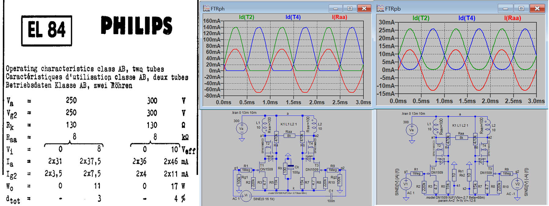

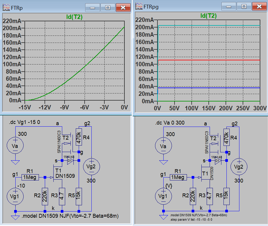

Plug-in-replacement voor de EL84:
T1 de DN1509 zorgt voor de steilheid en in cascode T2 voor de hoogspanning, daar kan je elke N-MOSFET voor gebruiken met ca. 3Vgsth, Vds≥600V, Id≥0A2 en Pd≥12W, bijv. de IRFBC40.
R3 bepaalt de maximale anode-stroom (hier ca. 0A2) en R1/ R2 de steilheid (hier ca. 15mS).
Alles behalve T2 past op een SMD-printje, je moet 12Wrust verspillen in T2, dus heb je een koellichaam voor de TO-220 nodig.
Als buisachtige behuizing kan je 7cm 22mm-roodkoperen-pijp nemen met een plak vlakje en gat voor T2.
Bovenop een oranje AC-LED met 4k7Ω in serie op de gloei-aansluiting, voor het warme buizen-gevoel.
Hij is stuk beter dan de EL84 en dat zie je in een klassieke AB-eindtrap:
20Waa@3%THD, tot 5W in klasse-A met minder dan 1%, @1W maar 1‰ en dat zonder tegenkoppeling.
Het scheelt 2x4W8gloei per kanaal, maar als je ruststoom instelbaar is (of maakt), kan je nog meer besparen, zie FTRpb rechts.
Die is maar 10mA i.p.v. 40mA en scheelt dus 2x9Wrust per kanaal.
Hij blijft tot 0W5 in klasse-A (veel meer heb je niet nodig bij normaal gebruik) en verder ongeveer hetzelfde als FTRph.
Als je ook nog de ECC83 vervangt door twee LND150s bespaar je 2W per kanaal.
Zo ga je van een 72Wrust-stereo-buizenversterker naar een 12Wrust-FET-vervanger met betere specs!
