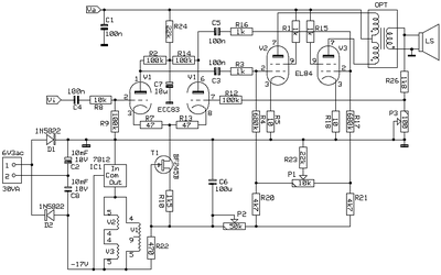

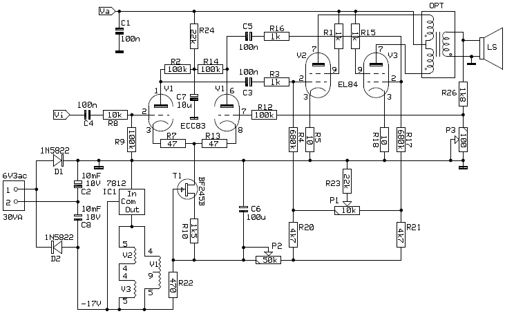

Als je een nieuwe buizenversterker wil gaan maken is de CTA natuurlijk de beste (en goedkoopste!) oplossing,
maar als je nog spullen hebt liggen, is dit ook een mogelijkheid:
Hij heeft veel van de voordelen van de CTA:
- géén elco's en vermogensweerstanden in de signaalweg.
- instelbare ruststromen met P1 en P2.
- gelijkspanningssturing met stroombegrenzing voor de gloeidraden, wat de levensduur van de buizen verlengt en geen gloeibrom.
- echte fase-draaier met lange staart voor perfecte balans en dus geen last van voedingsrimpel.
- instelbare tegenkoppeling met P3.
- maar drie draden van de voeding naar de versterker, zodat je de voeding uit het zicht kan houden.
- geschikt voor standaard UGT's van ca. 8kΩ.
Er worden de bekende ECC83 en EL84 gebruikt, die een gloei van 6V3 hebben, maar die wordt hier handig aangesloten, zodat je een negatieve gelijkspanning hebt voor de instelling van de ruststromen en de lange staart.
De 6V3-trafo-aansluiting wordt dubbelgelijkgericht tot ca -17V en door de gloeidraden in serie te zetten, kan je ze met een 7812 aansturen.
De 7812 wordt behoorlijk warm bij het voorgloeien, maar er is meestal genoeg metaal aanwezig om hem geïsoleerd! te koelen.

Ik heb het schema gewijzigd, omdat het met de 7812(iso) veel handiger is.

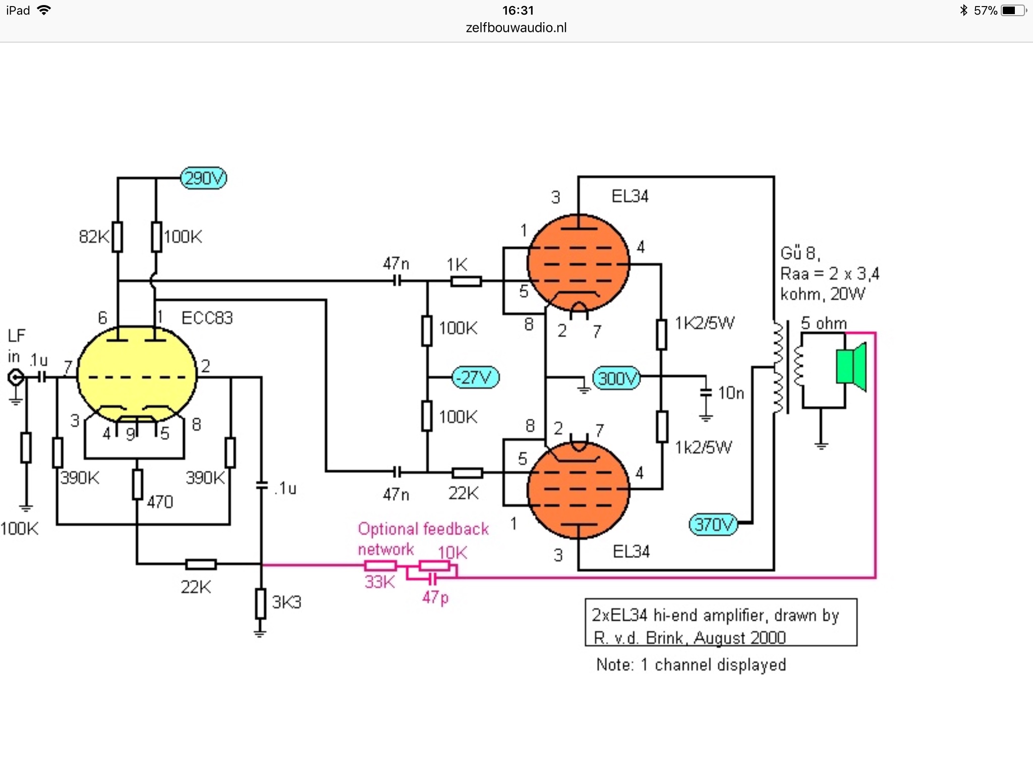

Re: Moderne HF10/Mengyue Mini 10W push-pull buizenversterker.
MTB ik heb hier 3xGÜ8 dus kan er maar 1. PP Amp. mee maken
Maar ik heb een vraag
De Russische 6N3C heb ik nieuw kan ik daar ook wat mee op de GÜ8 :?:
Het wijkt misschiet e veel af van wat je beoogd
Maar de buizen zijn erg goedkoop al van af 6€ en ik heb er 6 :!:
Dus zat voor een PP Amp met NFB
Ik heb dat ooit eens gezien op een webpagina die er niet meer is Maar ik het Document nog van R.van de Brink
Zie bijlage

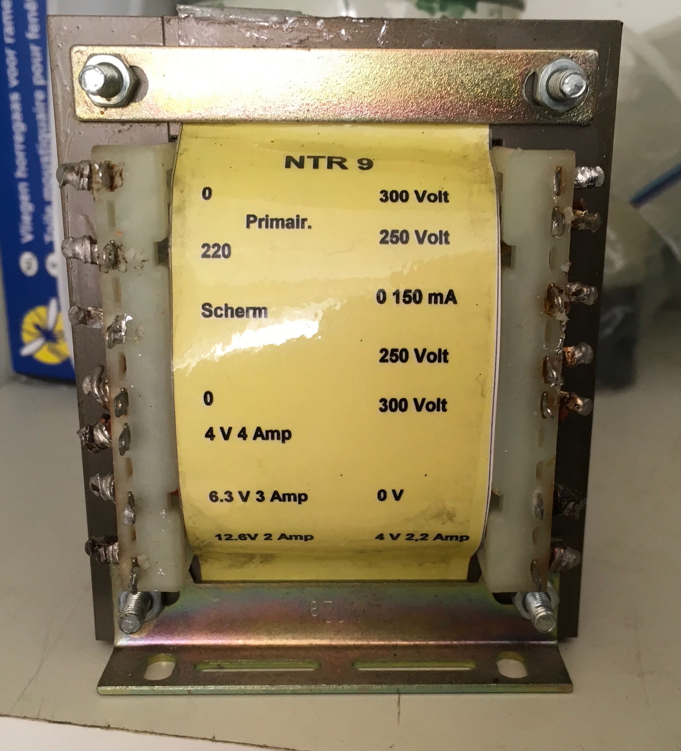

Als voedings trafo heb ik een NTR9
Zit een 4 volt Aftakking op
Zou er als gelijkrichter een AX50 bij kunnen gebruiken
Maar red ik dat met een NTR9 of moet ik er twee voor gebruiken en dan ook 2x AX50
En wordt dan een monoblokje
Kan dat goed werken en in plaats van die ecc83 / 6SL7 een 6SN7 of ECC99 die laatste heb ik nieuw
Als dat kan heb ik alles voor een leuk project om gewoon even iets te bouwen zonder uren computer tijd waar ik het verschrikkelijk in mijn rug krijg
Bedankt alvast
high end versterker met 2xel34pp met gu8 uitgangs trafo.doc

De 6N3C zou een goede vervanger kunnen zijn voor 6L6 of EL34.
Ik heb echter twijfels over de haalbaarheid van de hoge anodespanning gemiddeld 250V en limiet 375V, zie PDF.
Voor een monoblok zal je trafo wel net kunnen volstaan maar de gloei (6,3V)moet je in de gaten houden:
- EL34: 2x 1,5A
- 6N3C: 2x 0,9A
Te verhogen met de gloei voor ECC82 of ECC83: +0,3A
Als je gaat voor de ECC99 (gaat wel denk ik, is ook een driver) dan kost het je 0,8A.
Dus 2x 6N3C en 1x ECC99 = 2,6A en zou dus lukken met deze trafo.
De vraag blijft of je de 6N3C zo'n hoge anodespanning mag aansmeren, indien ja, denk ik dat je met dit schema een mooi probeersel voor je hebt.
De GÜ 8 zou een heel goeie UGT zijn, prijzig omdat ie speciaal gewikkeld is om vervorming te minimaliseren. Heb ook ergens gelezen, dat die gebruikt werden in Löwe amps.
