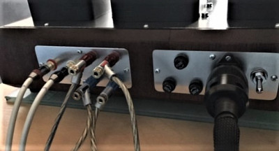

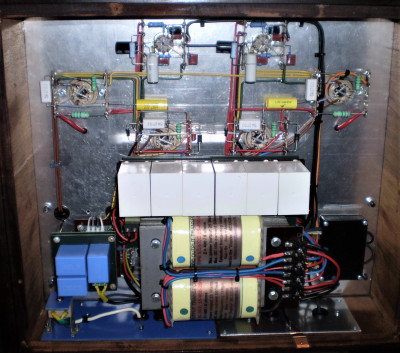

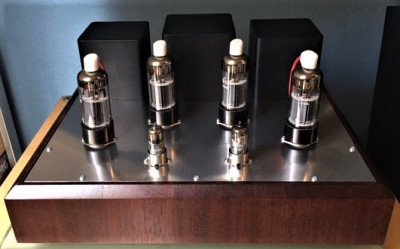

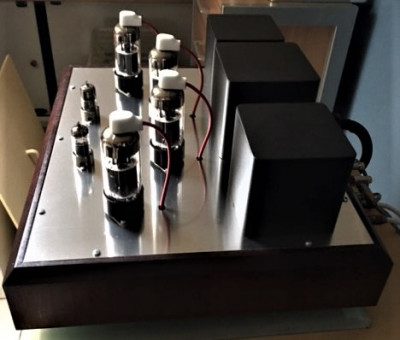

Elders op dit forum heb ik al vaker mijn bevindingen en perikelen besproken met mijn stereo transformator. Inmiddels is deze transformator verwerkt in een stereo versterker. Hierbij wat foto's en de schema's. Uiteindelijk is het allemaal goed gekomen met de trafo.

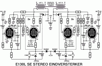

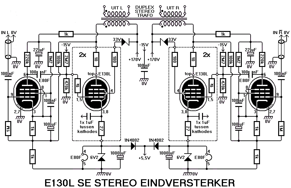

De versterker is uitgerust met 4 stuks E130L eindbuizen die 2 aan 2 parallel staan. Deze buizen staan in klasse A op een voedingsspanning van ongeveer 170V.

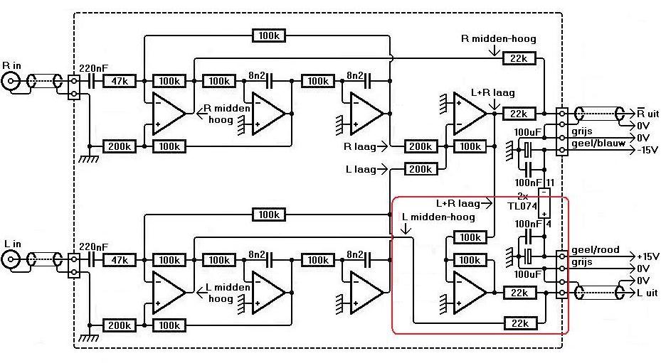

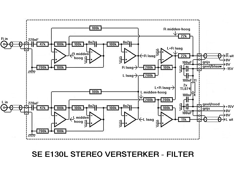

Elk kanaal heeft verder een enkele E80F als stuurbuis. De stuurbuizen worden aangestuurd vanuit een filter printje.
Het filter zorgt er voor dat van zowel het linker als het rechter kanaal de lage tonen samen gevoegd worden, en deze naar beide stuurbuizen gestuurd worden. De midden en hoge tonen van elk kanaal worden alleen naar het overeenkomstige kanaal gestuurd. Voor de lage tonen functioneert de versterker als mono basversterker. Voor de midden en hoge tonen als stereo versterker.

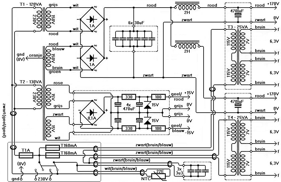

De voeding bestaat uit 2 ringkern trafo's voor de hoogspanning, en 2 ringkern trafo's voor de gloeispanning van de eindbuizen. De gloeidraden van de stuurbuizen worden gevoed met gelijkstroom en vormen een deel van de kathode weerstanden van de eindbuizen.
De versterker levert per kanaal maximaal 20W voor het midden en hoog signaal. Voor de bassen levert de versterker maximaal 2x25W (50W mono).
De bandbreedte (-3dB) loopt van 20Hz tot 50kHz. De vervorming is overal <0,5% tussen 30Hz en 20kHz.

Mooi gebouwd zo! :goedzo:
OWC
Berichten: 3854
Re: klasse A stereo versterker met stereo trafo
Bericht door OWC »
Zeker netjes opgebouwd, wat een hoop ruimte! :lol: 8)
Dat is inderdaad heel netjes opgebouwd, een lust voor het oog ! :goedzo: :goedzo:
Netjes Piet :goedzo: Dat is de ware kunst!
Is idd heel mooi geworden =D>

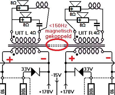

Wel wat dubbel, een hele verzameling voedingstrafos en smoorspoelen om één uitgangstrafo uit te sparen :shock: :lol:

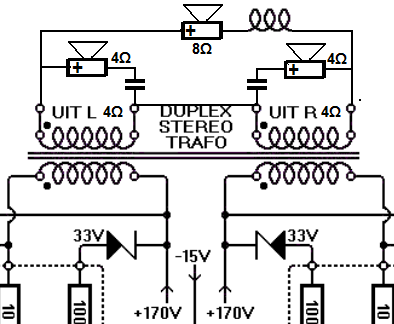

Het aan sluiten van luidsprekers is ook nog een puntje. Lijkt me dat er filters in moeten die op dezelfde frequentie het mid/hoog en laag tegenhouden.Anders wordt de versterker dubbel belast.
Ik dacht zo ongeveer zoiets,
Filters zullen wel wat uitgebreider moeten.
Plaatje aangepast, had bij copy/paste van de LSs de rechtse mid/hoog vergeten om te draaien
Teruggezet, was wel goed. :oops:
Een filter is niet nodig. De koppeling tussen de 2 helften is bij de laagste frequenties geen 100%, maar veel lager. Maar zelfs al zou de koppeling voor de laagste frequenties 100% zijn, als beide ingangen hetzelfde signaal aangeboden krijgen, geven beide uitgangen ook een identiek signaal af. De trafo gedraagt zich dan als een enkele trafo met 4 wikkelingen. En elke uitgang geeft dan alleen maar het vermogen af, dat de bijbehorende ingang aanbied.
Voor het midden en hoog mag elke ingang een verschillend signaal krijgen, omdat dan de overspraak nihil is. De betreffende uitgang geeft dan ook alleen maar het vermogen weer van de betreffende ingang. Op elke uitgang wordt gewoon een breedband box aangesloten.
Het actieve ingangsfilter zorgt ervoor dat het hiervoor genoemde tot stand komt. Een lage toon op 1 ingang wordt in het actieve filter met dezelfde amplitude en juiste fase naar de beide kanalen gestuurd, en via beide helften weergegeven. Voor de bassen dus mono, en voor het midden/hoog stereo.
Lijkt me wel wat optimistisch bekeken.
Het laag komt uit beide wikkelingen krijgen de beide mid/hoogLSs de helft van te verwerken.
Het mid/hoog komt in tegenfase uit de wikkelingen, dus niets voor de laagLS, maar het verschil rechts/links wel.
Piet1950 schreef: do 29 sep 2022, 21:57
Kennelijk snap je de werking niet. Ik weet niet hoe ik het je anders kan uitleggen. Het werkt in ieder geval, zoals ik het beschreven heb.
En ook tot grote tevredenheid van de nieuwe eigenaar.
Piet
Da's mooi, een tevreden mens telt voor twee, wordt dubbel genieten :lol:
Wat de werking betreft, snap je 't zelf wel :?
Voor het laag is het gewoon een balansversterker met drie LSs eraan.
Dus belast met een bas (8Ω ?) met daaraan parallel twee mid/hoog in serie (2x 4Ω ?), totaal 4Ω aan de versterker die daardoor ook minder presteert (voor 8Ω bedoeld?).
Dan gaat de helft van het vermogen naar de basLS en de rest, 2x¼ naar de mid/hogen.
Eén mid/hoogLS levert geluid (laag) in fase met de bas, de ander in tegenfase.
Dus, ik blijf erbij,hou de bassen weg uit de mid/hoogLSs.Dan is de bas-balansversterker belast met 8Ω , levert z'n volle vermogen en geen scheef stereobeeld in t laag.

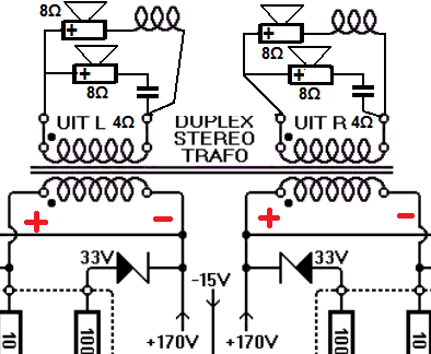

Ik had over het hoofd gezien dat je ook een kant van de mid/hoog in tegenfase de versterker instuurt :oops: .
Gaat het verhaal van de tegenfase van één kant niet door, geen scheve stereo :D
Had anders wel het voordeel dat links en rechts voor de basLS min of meer wegvalt, nu niet meer.Maar ja, dan werkt 't in de UGT vermoedelijk ook niet meer, nog teveel koppeling tussen wikkeling links/rechts.
Het weglaten van de doorverbinding tussen de twee wikkelingen maakt niks uit, 2x8Ω is hetzelfde als 16Ω over beide voor t laag.
Het spijt me dat ik hier misschien wat vewaring heb veroorzaakt. Om een of andere reden dacht ik dat beide mid/hoog met dezelfde fase de versterker door gingen. Zo dus,
Dan moet één mid/hoog LS omgekeerd aangesloten om de fase rechts/linksweer gelijk te krijgen. Is nu dus niet zo.
Leek me logisch, zo blijft er weinig over van het mid/hoog bij balanswerking, komt 't ook niet in de bas LS.
Maar als de scheiding tussen de twee trafohelften niet goed genoeg is bij het mid/hoog werken ze elkaar tegen, ook niet goed. Zal wel daarom zijn dat Piet het anders heeft gedaan.
