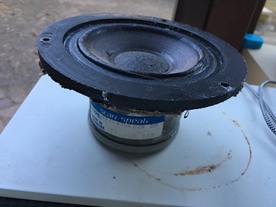

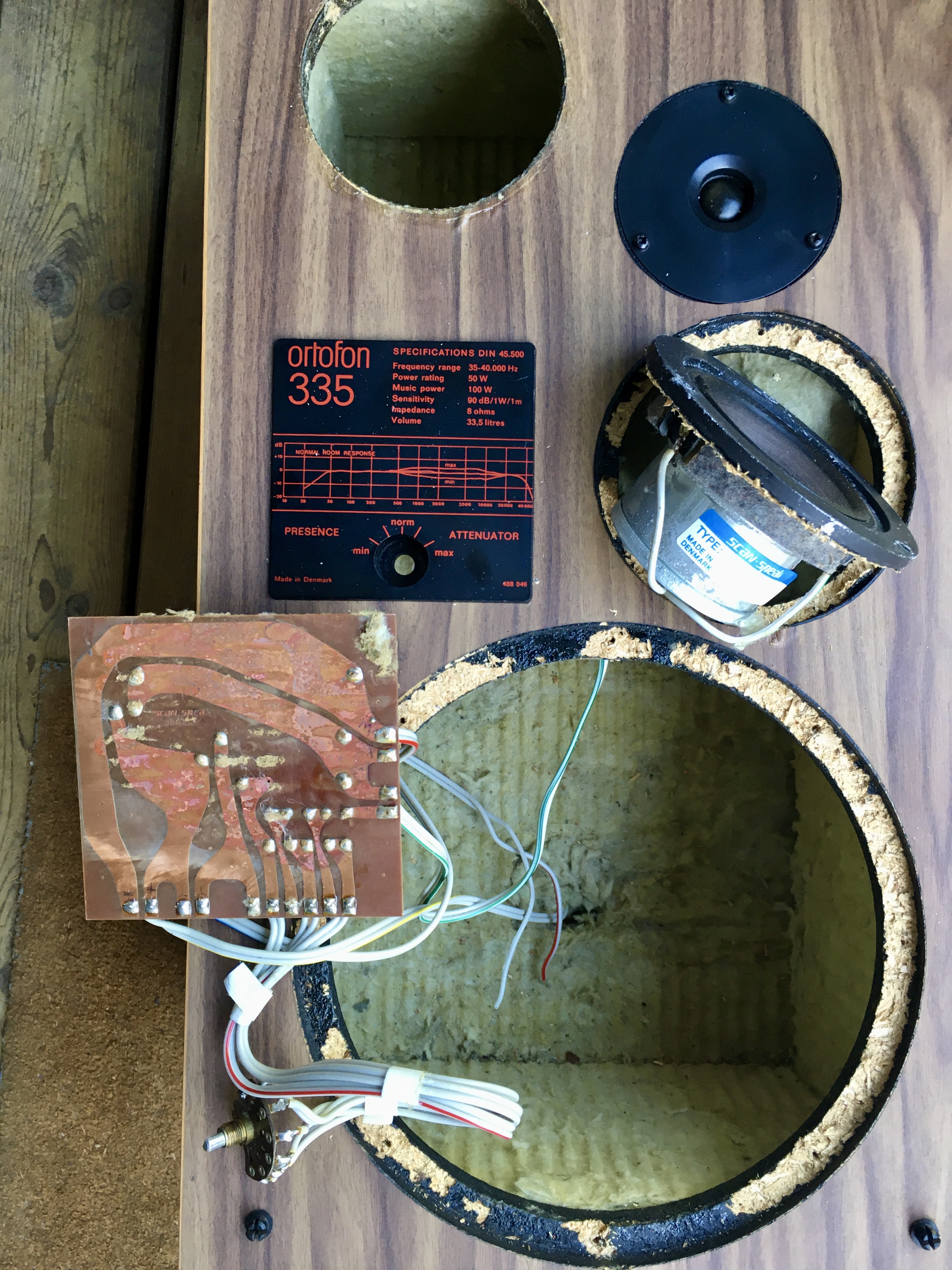

Kortgeleden heb ik een set Ortofon 335 boxen uit ca. 1974 op de kop getikt. De inhoud, inclusief het filter, is allemaal Scan-speak.

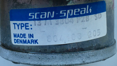

Helaas bleken beide middentoners, type 13 M 3804 P2B, oneindig te meten. Voordat ik ga overwegen om ze te laten repareren wil ik echter eerst graag de specs weten, af fabriek of later door een hobbyist opgemeten. A long shot, ik weet het, maar heel misschien is iemand die ooit wel eens tegengekomen?

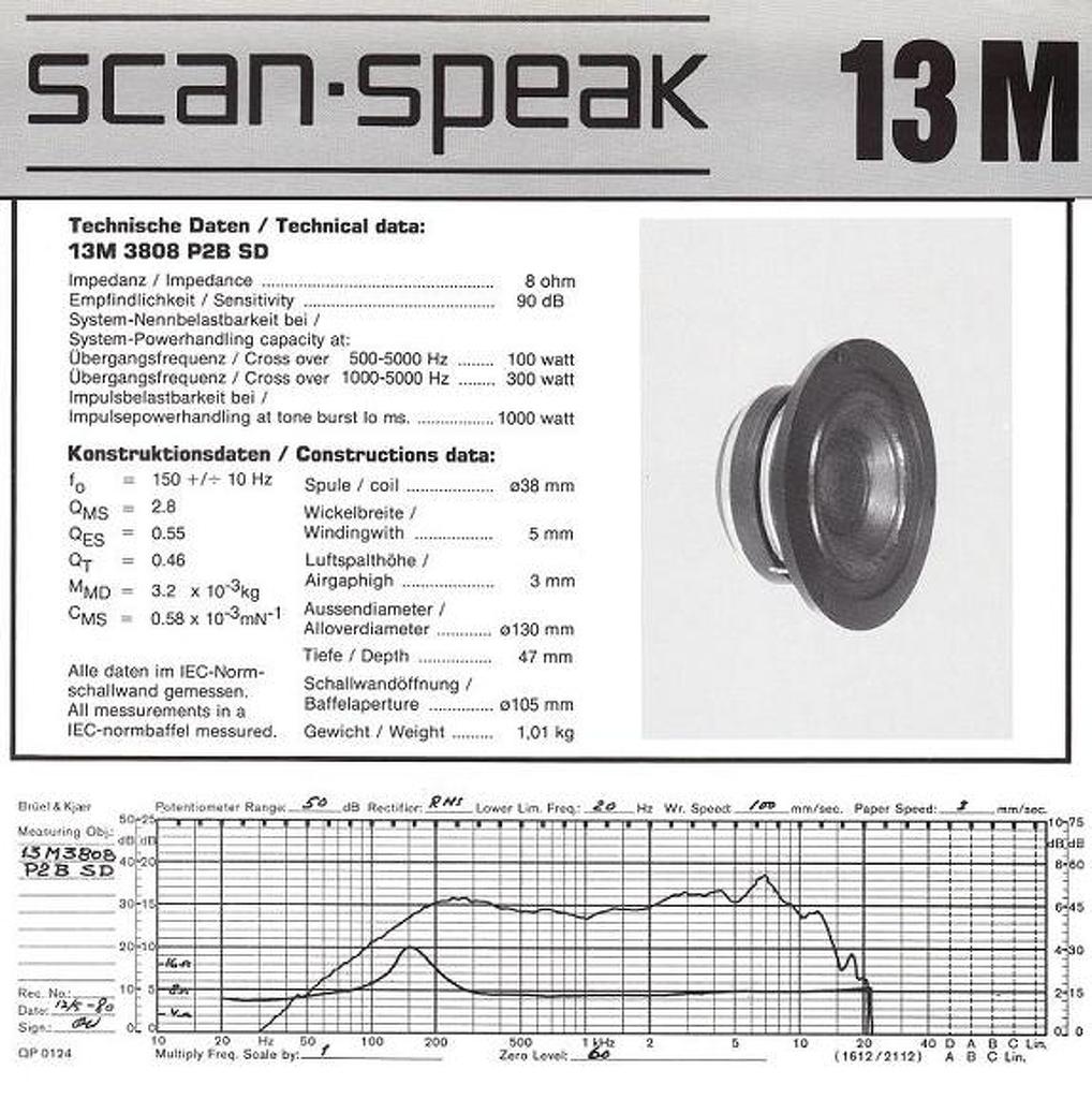

Ik zie alleen de 13m 3808......
Is de 3804 een speciaal type misscien?

Volgens mij geeft dat cijfer de impedantie aan. 4 of 8 Ω. Misschien had ik ook op de uitvoering in 8 Ω moeten googelen bedenk ik nu…. Waar heb jij die specs gezien?

De Ortofon boxen uit die tijd zijn feitelijk gewoon een Scan-speak product met een ander stickertje, meen dat Ortofon toen eigenaar was van dit merk. En ja, dan zal het niet zo lastig zijn om “even” een custom 4 Ω versie te maken van zo’n driver.

Het is alleen wel twee keer kijken, want van deze speaker was er zowel een ferriet versie als een alnico versie.
Welke datasheet heb je precies gevonden?

Ik heb hier toevallig een 9710 ferriet en alnico.
Ik weet niet of de gedachte was om ze te "verbeteren", maar ze meten wel degelijk anders.
Beide magneet systemen gedragen zich wel heel anders ook.
Om de verwarring nog wat completer te maken, er zijn meerdere varianten van deze Scan-Speak.
Ook een 3808-P2-BSD variant, die is qua specs wel weer andere dan deze.
Ik vermoed dat ze bij de 4 ohm variant enkel de spreekspoel hebben vervangen en ze bv de demodulatie ring hebben laten zitten.
Maar er zijn weer andere varianten waar dat weer niet zo bij is. :lol:

De 8 ohm ferriet versies zijn wel mooie mids op het eerste gezicht, lekker strakke impedantie ook = veel demodulatie = lage vervorming.

Nog even ter afsluiting van dit topic het volgende. Afgelopen week heb ik deze drivers aan iemand verkocht voor een tientje. Met een uurtje werk had hij de litzes hersteld, die waren afgebroken bij de conus. Schijnt een zwak punt van deze units te zijn, en de koper wist dat.
