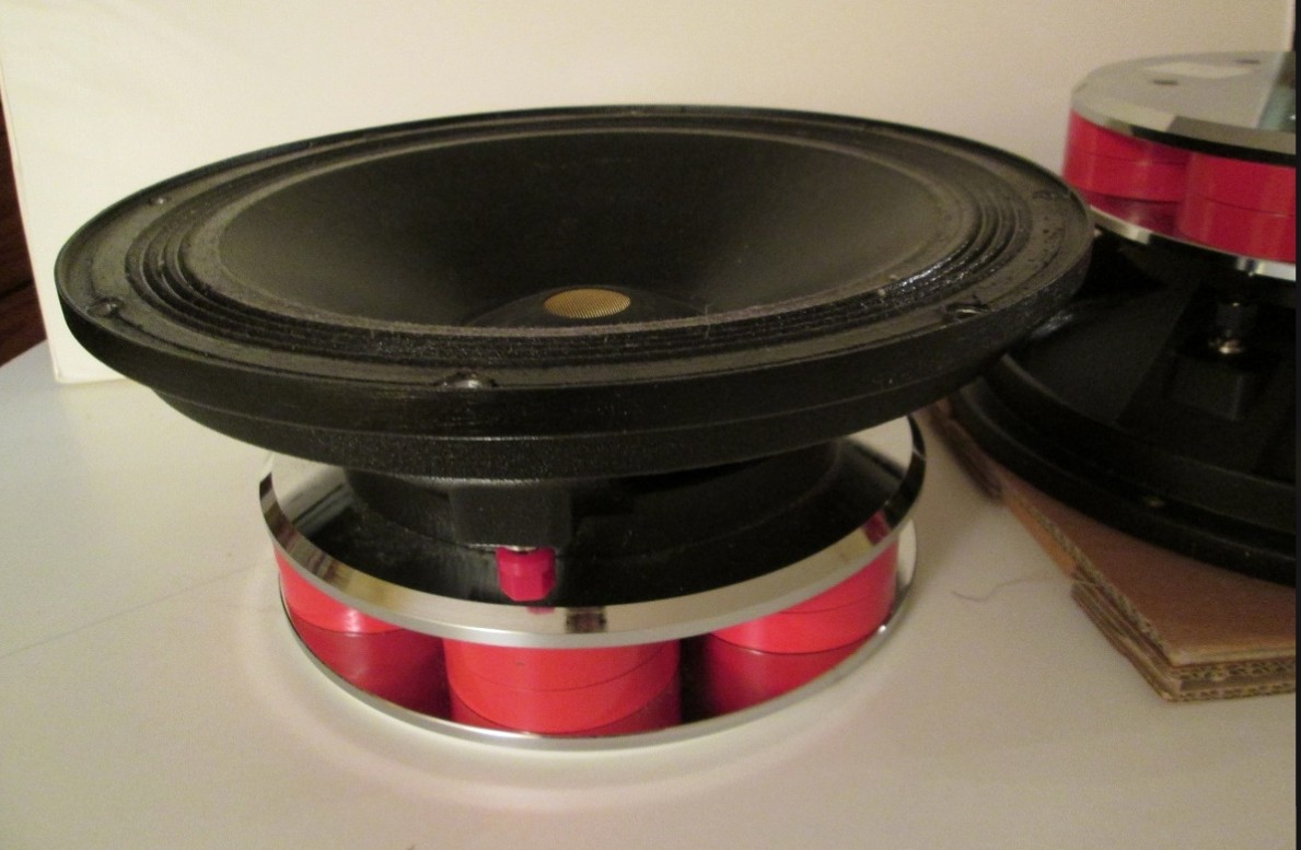

Welke vrijheid heb ik bij het vervangen van een rolrand?
Ik heb een setje audiom woofers liggen welke in Wilson Audio speakers zaten. Deze worden blijkbaar vervangen wanneer de randen gaar zijn.
Deze woofers hebben normaliter een andere benaming, lijken echter op een 12VX.
Kan ik hier gewoon een qua maat passende rolrand op plaatsen? Dan druk ik er het liefst een soepele accordeon rand op. Meten zal ik toch moeten omdat ik de parameters niet heb.

Doorgaans geldt dat van de stijfheid 80% door de spider wordt bepaald, en omdat het een pure woofer is zou ik me er niet direct heel veel zorgen om maken.
Een PA achtige rand vind ik persoonlijk dan weer zonde.... Fred van Audiofriends eens vragen?

Ja, dat zal ik eens doen. Bij één woofer zit er nog een rand op. Zolang is er vanaf blijf kan ik wat gaan opmeten.
Ik vind zo'n rolrand wel mooi eigenlijk. En in mijn leven hoef ik hem in ieder geval niet meer te vervangen.
Deze woofer is er ook met een stoffen rand, echter met een reguliere magneet.
