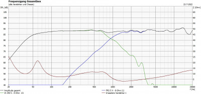

Zoiets? Maarja, "rechte curves zeggen niet alles.

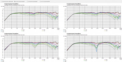

Curve van het laatste filteridee:

John P schreef: vr 22 jul 2022, 14:21

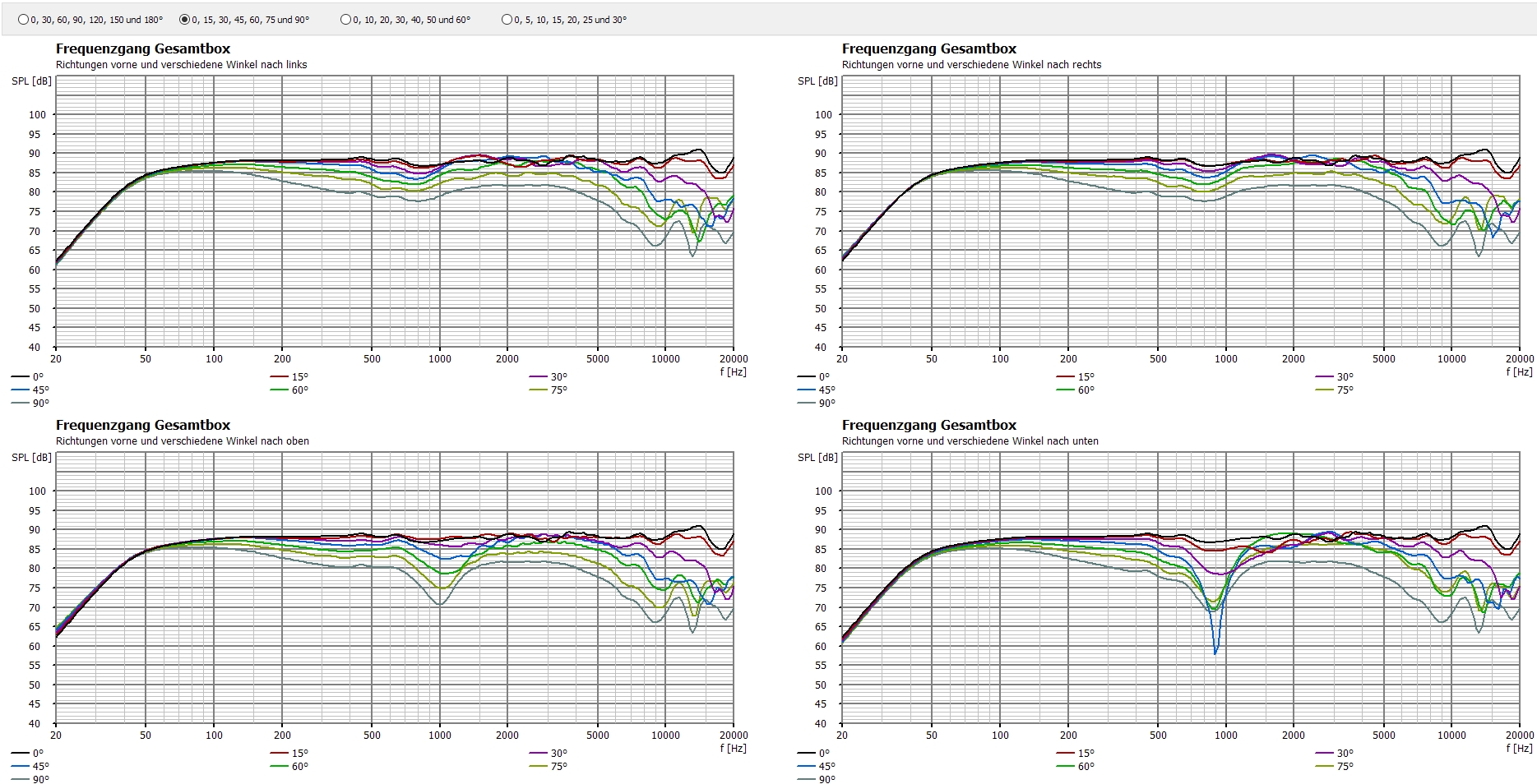

Is het overgangspunt te hoog dan bundelt de bas te veel.
Ik vrees dat dat hier van toepassing is met een 10" basluidspreker die tot 1 kHz doorloopt. Seed7, kan je het tabblad 'F-Gang Richtungen' eens laten zien in Boxsim?
Goed punt. Da's als te verwachten suboptimaal. De hogentoner zal goed op oorhoogte moeten staan.

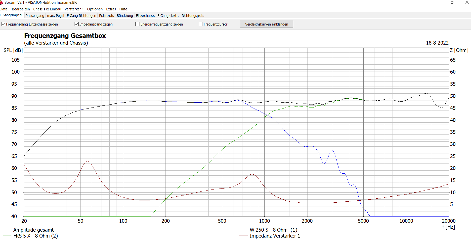

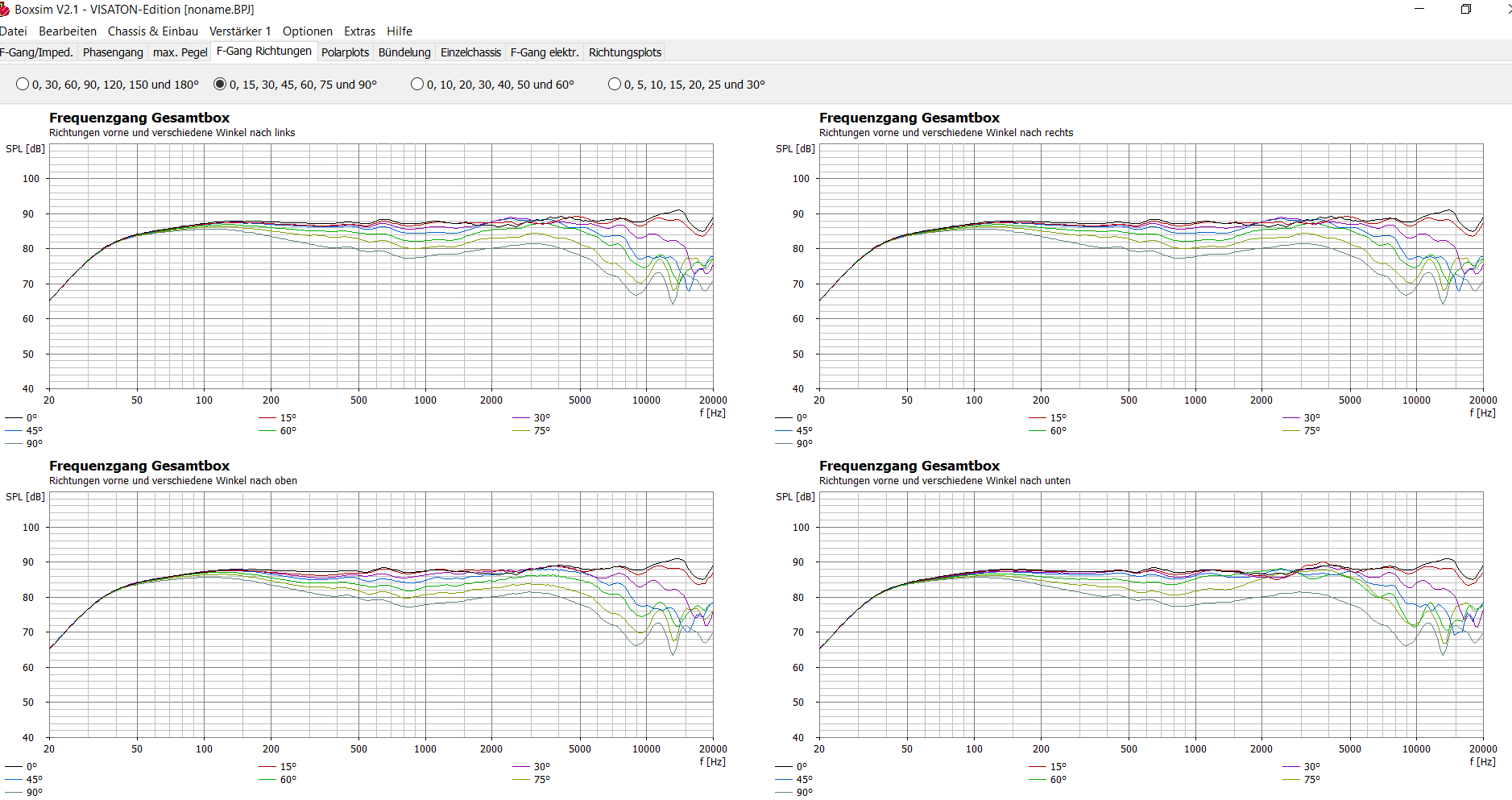

Re: W250S & FRS5X ??
Bericht door arjank »
Een FAST met de W250S en de FRS5X zou prima moeten werken, overnamepunt op ca. 1khz zou ook niet echt problematisch moeten zijn qua bundeling van de W250S. In Boxsim heb ik ook ff snel een simulatie gedaan en zie niet die dips die jouw simulatie vertoont onder "F-gang richtungen". Ik vermoed dat de filtering van de FRS5X in jouw filter niet optimaal is en er wat fasedraaing ontstaat, ook wordt de impedantie rond de 1.5khz flink omlaag getrokken.

arjank schreef: do 18 aug 2022, 10:25
[...] In Boxsim heb ik ook ff snel een simulatie gedaan[...]
Dat ziet er inderdaad nog en stuk beter uit.
