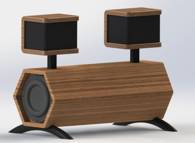

In opvolging van een klein maar fijn draagbaar bluetooth boxje met twee maal FRS8 speakers moet er nu een deluxe versie komen, aka 2.0.
Eigenlijk ligt er nog niets vast mbt drivers, kast en ontwerp :mrgreen: daar zou ik graag wat ervaringen willen ophalen. Eigenlijk heb ik zelf een FAST systeem in gedachten, maar een actief 2.0 systeem kan uiteraard ook. Tips?
Het enige dat vastligt is de actieve aansturing:
- Wondon JAB4 (AA-JA33285, 4x30W aan 4 Ohm, DSP)
- WONDOM BCPB3 (PS-BC12112, BMS 5x 18650)
- Wondon ICP5 programmer
Formaat :hide: Soort van, uhhh... Portable, maximaal JBL boombox? Kleiner is uiteraard wel beter.
Kosten: max €150 voor een setje goede drivers.
Ik heb evt. nog een paartje LBVS waar ik de drivers van kan gebruiken. :-"
Verder, ik ken REW een beetje, de UMIK1 heb ik reeds in bezit. De actieve filtering is een steile leercurve verwacht ik, maar dat geeft niet. Ik leer graag bij :goedzo:
Eerste opzetje leek me zoiets wel geinig. Ik realiseer me wel dat de afstraling op het hexagon vlak waarschijnlijk niet al te best is, maar ik hoor graag jullie mening.
De driver is een TB W5 1138 x 2 (impulsgecorrigeerd).
Thomas

gaaf!
Re: Boombox deluxe, aka v2.0
De behuizing lijkt me vrij moeilijk te bouwen.
Niet onmogelijk, wel lastig.

@Ray, klopt, is eigenlijk op dit moment enkel een optisch concept. De bordjes van WONDOM moeten er ook nog in, dus wordt even passen en meten als ze binnen zijn :mrgreen:
