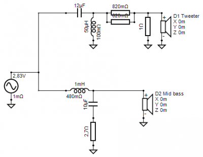

Dit is de eerste crossover die ik gemaakt heb, ik denk dat de SPL curve best prima is, maar ik vond het moeilijk te zeggen of de phase oke is en hoe belangrijk dat is en wat me opviel is dat de impedance grafiek bij de hoge frequenties erg laag wordt.
(Ik ben geen audiofiel dus perfect hoeft het niet te zijn)
Maar ik was vooral bezorgd dat ik mijn amp zou slopen.
Crossover V1

Toen ik erachter kwam dat de impedance grafiek wrs niet goed is, heb ik nog een crossover ontworpen met een (denk ik) betere impedance grafiek.
Crossover V2

Mijn vragen op een rijtje:
-is de SPL grafiek daadwerkelijk (redelijk)goed?
-zijn er problemen met de impedance?
-zijn er problemen met de phase?
-de winkel waar ik mijn onderdelen bestel heeft alleen maar 20W weerstanden, terwijl mijn amp 50 WPC is. Levert dit problemen op in deze crossover?
-heb ik mogelijk nog andere dingen over het hoofd gezien?

Welkom hier! :)
Bij die eerste grafiek wordt de impedantie veel te laag.
De tweeter kan veel lager worden gefilterd.
Rond de 2.5kHz moet zeker lukken.
Dat heeft ook voordelen voor het geluid.
Er zijn daarnaast nog een hoop andere dingen, maar wat ik me afvraag is of dit gemeten is of simulatie van de bestanden van Dayton zelf?
Ik heb de indruk dat het dat laatste is?
Ik zie dat er een versterker wordt gebruikt met DSP?
Dan vraag ik mij af waarom niet de DSP ook (deels) gebruiken?

Geplaatst: zo 29 mei 2022, 18:42
door jvenema
Ik denk dat de fabrikanten hier het elektrische fase plaatje laten zien, wat er veel mooier uitziet maar totaal niet relevant is. Het gaat om de akoestische fase zoals je die zou meten en die ziet er heel anders uit. Bijgevoegd een plaatje van de Cotswold BMR56. In principe is een driver een minimum fase systeem en is er een relatie tussen frequentie response en het fase verloop.
Door de natuurlijke afval in het laag heb je daar ook een behoorlijke fase draaiing. Wat hogerop zie je ook onregelmatigheden in frequentie verloop en zie je ook dat fase verloop daar onrustiger is. Zou de driver daar vlak doorlopen in frequentieresponse, dan zou de fase bij de juist ingestelde delay ook naar 0 graden gaan.
Er is een verschil in de hoogte afstand, die liefst vrij klein moet zijn tov de golflengte, want dan gaan de twee bronnen zich meer als een bron gedragen. En of een driver meer naar voren staat als de ander, omdat dit een timing verschil oplevend wat ook weer een fase verschil is. Onder een hoek wordt de verticale afstand tussen de drivers ook een weglengte verschil.
Frequentie response en fase verloop van de BMR56 zoals gemeten in een behuizing.
Re: noob met vragen over crossover
Geplaatst: wo 01 jun 2022, 21:12
door markbakk
Zwan123 schreef: di 24 mei 2022, 11:20
Wat voor soort microfoon zou ik nodig hebben om met de dsp aanpassingen te maken?
zou ik zoiets nodig hebben? of zijn er goedkopere alternatieven?
https://www.soundimports.eu/nl/minidsp- ... FcEALw_wcB
Toch nog maar even deze beantwoorden. Die lijkt me prima voor wat je ermee wilt doen, via DSP filteren. Plus een statief om hem vrij in de kamer te kunnen opstellen (ver van vloeren, wanden en plafond).
Als je nog veel meer met zelfbouwspeakers wilt gaan doen, koop dan een losse audiointerface en microfoon, zoals de set van Rumoh (site ligt even eruit, dus geen link).
