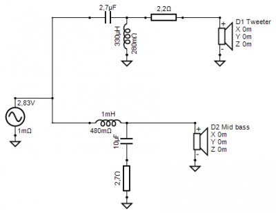

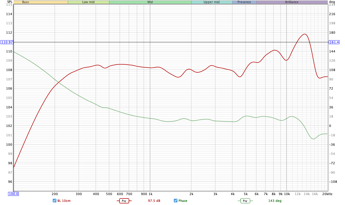

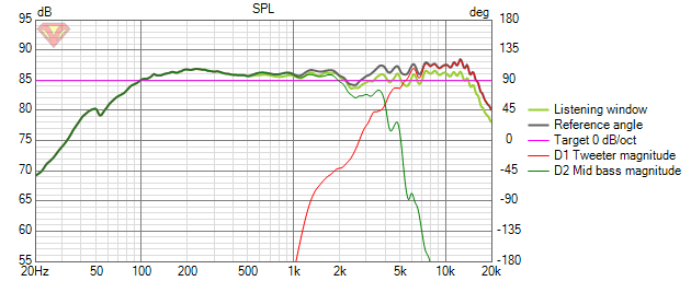

Dit is de eerste crossover die ik gemaakt heb, ik denk dat de SPL curve best prima is, maar ik vond het moeilijk te zeggen of de phase oke is en hoe belangrijk dat is en wat me opviel is dat de impedance grafiek bij de hoge frequenties erg laag wordt.
(Ik ben geen audiofiel dus perfect hoeft het niet te zijn)
Maar ik was vooral bezorgd dat ik mijn amp zou slopen.
Crossover V1

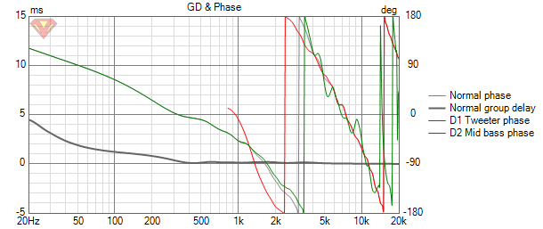

Phase grafiek V1
Phase grafiek V1

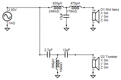

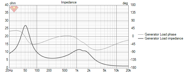

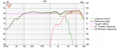

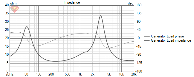

Toen ik erachter kwam dat de impedance grafiek wrs niet goed is, heb ik nog een crossover ontworpen met een (denk ik) betere impedance grafiek.
Crossover V2

-is de SPL grafiek daadwerkelijk (redelijk)goed?
-zijn er problemen met de impedance?
-zijn er problemen met de phase?

Bij die eerste grafiek wordt de impedantie veel te laag.
De tweeter kan veel lager worden gefilterd.
Rond de 2.5kHz moet zeker lukken.
Dat heeft ook voordelen voor het geluid.

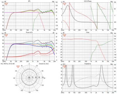

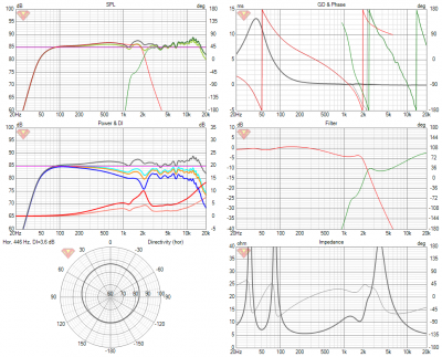

Ik heb 2 crossovers gesimuleerd met baffle, waarbij ik bij de ene crossover meer gefocust heb op de phase en de ander meer op de spl.
focus SPL
focus SPL
crossover spl
crossover spl
focus phase
focus phase
crossover phase
crossover phase

Probleem met de fabrieks data files is, dat die volkomen los van elkaar staan. Je weet dan dus niets over de onderlinge fase verhouding als ze eenmaal in een behuizing zitten. En hierdoor weet je dus ook niet wat je crossover filter gaat doen in het overgangsgebied.
Vandaar dat de meeste gebruikelijke route is, om de drivers in te bouwen in de uiteindelijke behuizing en ze vervolgens apart te meten terwijl speaker en microfoon niet verplaatst worden. Op die manier kom je achter de onderlinge fase relatie. Tevens meet je dan ook in geval als je een passief filter wil toepassen het impedantieverloop. Met die gegevens ga je dan filter ontwerpen en optimaliseren. De correlatie tussen wat je dan simuleer en eventueel uiteindelijk zal meten als filter geimplementeerd is is enorm hoog.
Los van de baffle invloeden zal je nu moeten kijken wat fase verloop is van de drivers zoals de fabrikant die geeft. Gaan die voor beide drivers als een soort van asymptoot richting de 0 graden bij hogere frequenties. Als dat zo is dan moet je een aanname maken hoeveel de tweeter voor je andere driver uitkomt. Dit zit meestal in de orde van 2-3 cm wat zich vertaald in een looptijd verschil van 60-90 uS.
Ga er dan dus vanuit dat de tweeter als snel 60 uS voorloopt op de mid-woofer en dit is een fase verschil waar je rekening mee moet houden met filter. Dit kan je passief vaak een beetje oplossen om een kant van filter een hogere orde filter te geven dan de andere kant. Met DSP waar je crossover in doet is het weer wat makkelijker, dan voeg je gewoon wat delay toe aan de tweeter.
Het zomaar gebruiken van de data files van de fabrikant heeft dus wel zo zijn haken en ogen.

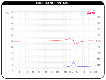

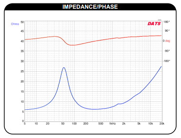

ik denk dat u naar deze grafiekjes verwijst:
tweeter phase
tweeter phase
impedance en phase ND25FW-4.PNG (39.91 KiB) 1088 keer bekeken
mid woofer phase
mid woofer phase
impedance en phase DC130A-8.PNG (41.97 KiB) 1088 keer bekeken
de mid woofer gaat niet naar de 0 als een asymptoot, hoe moet ik daar dan mee omgaan?
En moet ik daar dan alleen in het filter voor compenseren of ook bij de driver placement op de baffle?

Ik denk dat de fabrikanten hier het elektrische fase plaatje laten zien, wat er veel mooier uitziet maar totaal niet relevant is. Het gaat om de akoestische fase zoals je die zou meten en die ziet er heel anders uit. Bijgevoegd een plaatje van de Cotswold BMR56. In principe is een driver een minimum fase systeem en is er een relatie tussen frequentie response en het fase verloop.
Door de natuurlijke afval in het laag heb je daar ook een behoorlijke fase draaiing. Wat hogerop zie je ook onregelmatigheden in frequentie verloop en zie je ook dat fase verloop daar onrustiger is. Zou de driver daar vlak doorlopen in frequentieresponse, dan zou de fase bij de juist ingestelde delay ook naar 0 graden gaan.
Er is een verschil in de hoogte afstand, die liefst vrij klein moet zijn tov de golflengte, want dan gaan de twee bronnen zich meer als een bron gedragen. En of een driver meer naar voren staat als de ander, omdat dit een timing verschil oplevend wat ook weer een fase verschil is. Onder een hoek wordt de verticale afstand tussen de drivers ook een weglengte verschil.
Frequentie response en fase verloop van de BMR56 zoals gemeten in een behuizing.
