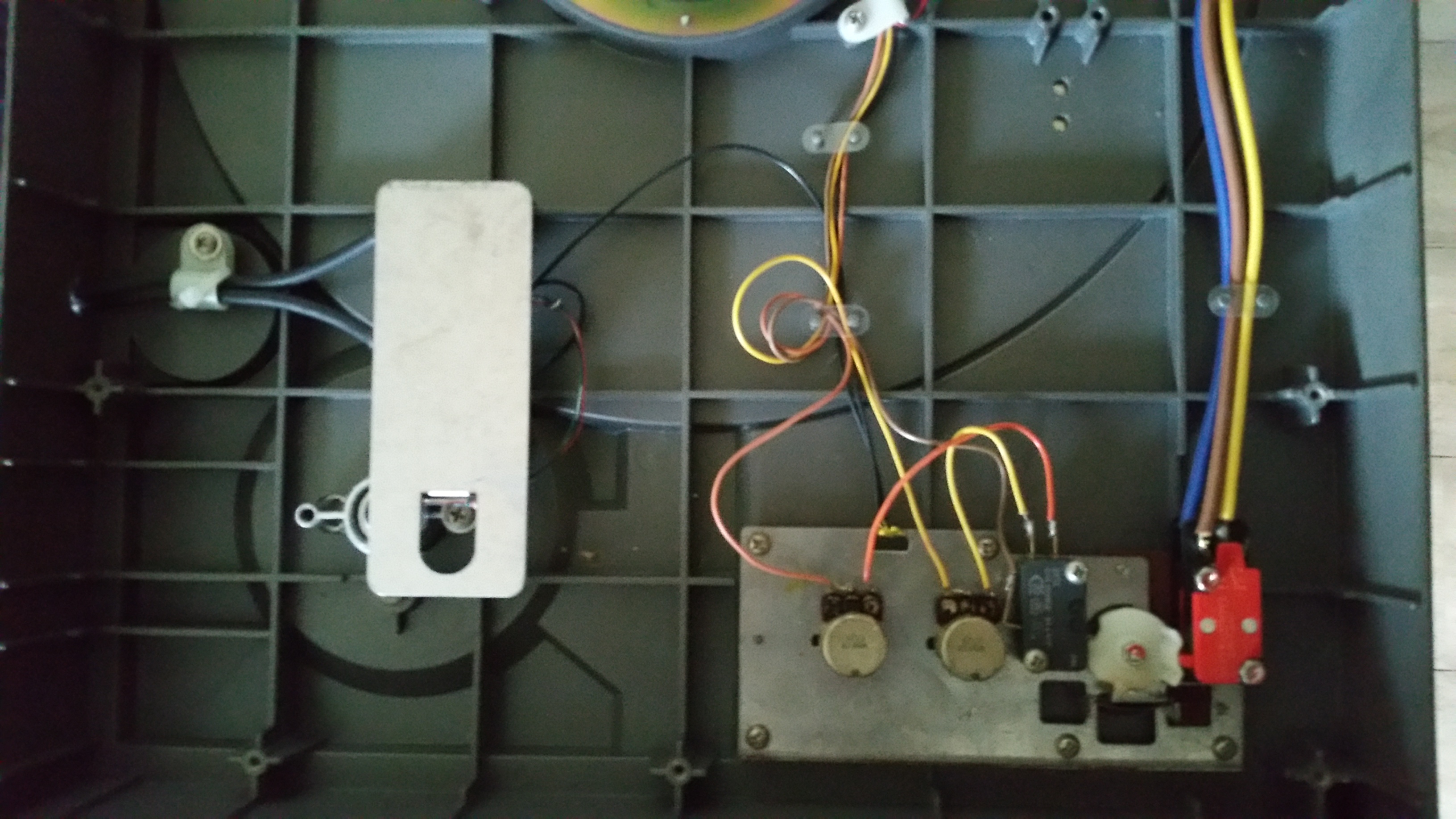

heb foto's gemaakt van de binnenwerk als iemand me kan zeggen wat en waar ik moet meten

De 1e foto laat zien dat het een direct drive draaitafel is.
Als ie uit staat en je geeft het plateau een slinger, gaat dat soepel en draait ie dan lang na?

Een tik geven duidt op een slecht kontakt ergens.
Kan je 'm aan zetten en tegelijk aan de draden rommelen?

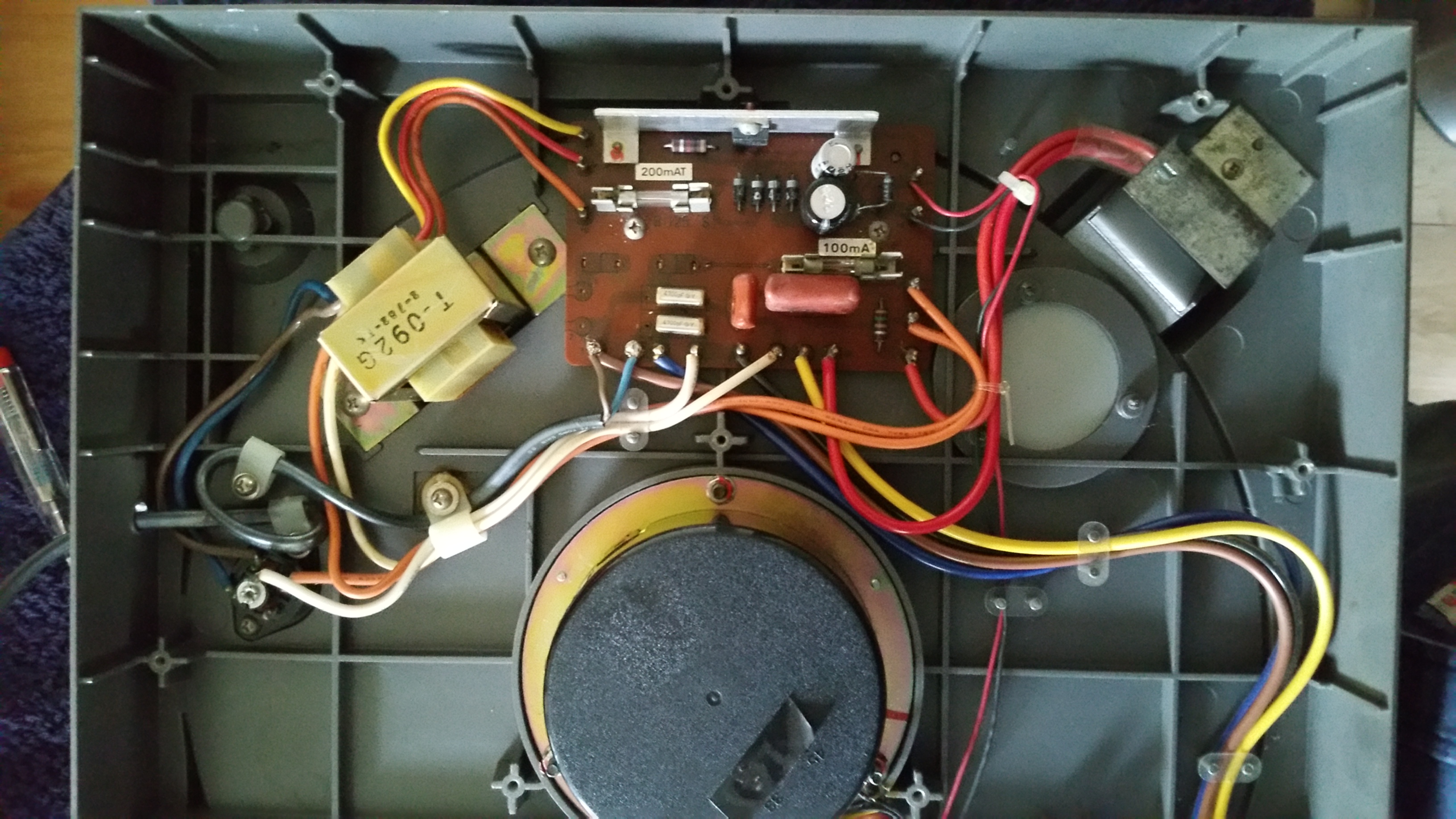

Die twee 4700pF condensators zien er ook niet goed uit. Wellicht heeft de voorste zelfs al sluiting.
Haal die twee er eens uit en kijk of de motor dan wel draait. Ze moeten uiteindelijk wel worden vervangen.

Jup zijn metaal-papier C's van Rifa. Staan er om bekend dat ze na lange tijd de geest kunnen geven.

De bekende Rifa bommen.

ik heb de schakelaar van 33/45 toeren iets los gedraaid
en hij doet het alweer moet de boel nog wel weer dicht draaien
en zal vast rekening houden met die 2 4700pf en ze vast bestellen

Zijn op zich hele robuuste condensatoren. Maar het epoxy waar in ze ingegoten zitten is hygroscopisch. Na verloop van tijd trekt er vocht in en dan ploffen ze. Vervangen door moderne polypropyleen XY-condensatoren.

hebben die ook iets te maken met de toeren regelaar
ik merk nu dat ik de 33 toeren niet goed kan afstellen op de strobe
de 45toeren kan ik wel goed afstellen

Zou dan gelijk ook die paar elco's die erin zitten vernieuwen.
Kon geen service manual vinden, wel een stuk schema.

Als je schakelaar het net wel doet als je 'm los draait, dan doet ie het in de 33 stand misschien toch niet zo goed.
Misschien zijn de klachten wel verholpen als je de schakelaar en de pitch potmeters even lekker doorsprayt?
