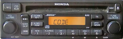

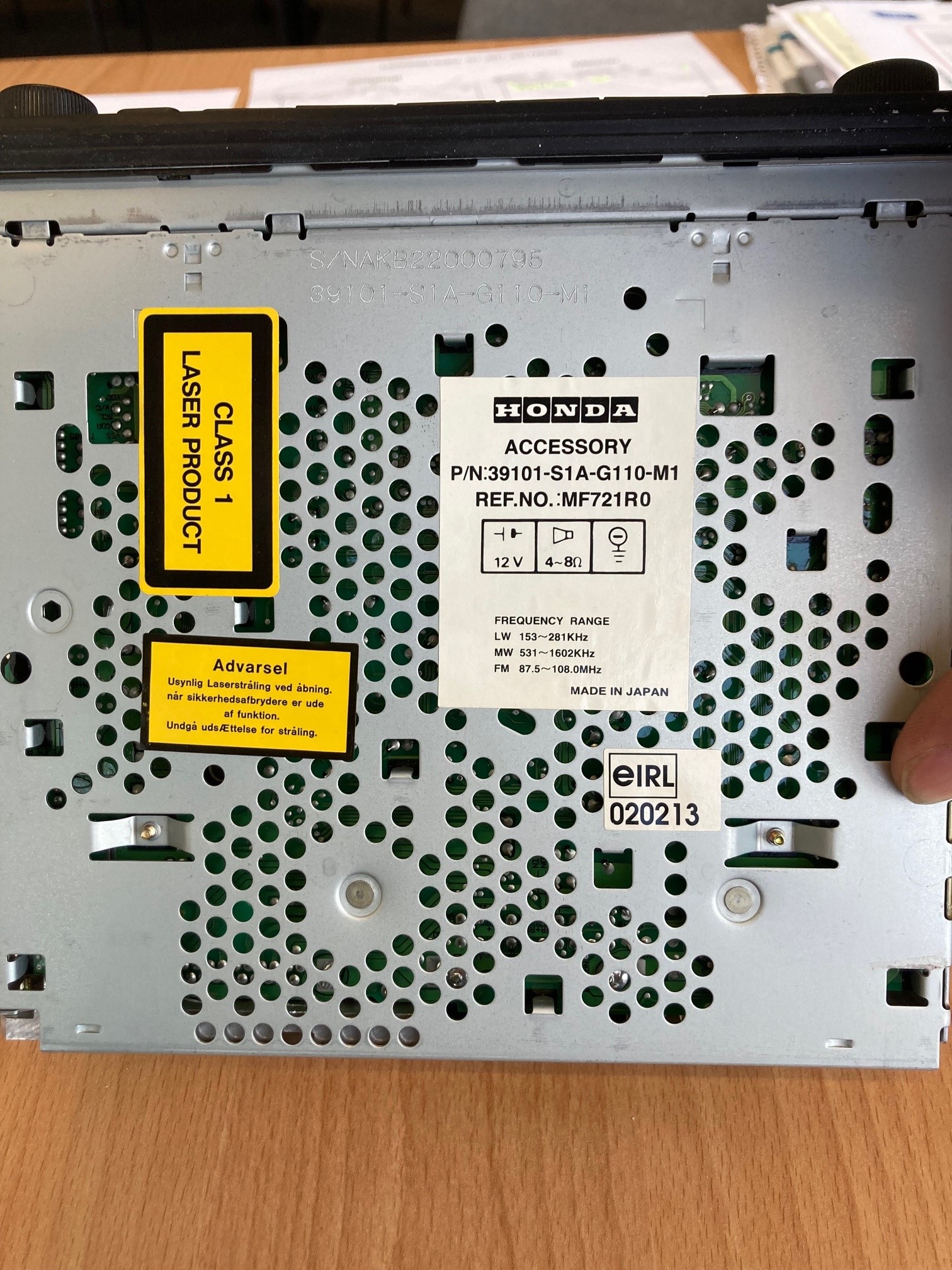

Op MP heb ik recent een nieuwe Honda Bose CD/Radio (partnr. Honda 39101-S1A-G110-M1, model MF721R0) gevonden die ik perfect vind passen in mijn vers gerestaureerde Honda CRX (EE8). De radio werd in der tijd geleverd bij een Accord bj 2000 met Bose sound system.
De CRX is nog 10 jaar ouder maar ik vond een cassette radio geen optie meer en deze ziet er perfect uit!
De eerste domper was dat er geen code bij zat, die heb ik inmiddels, met wat googlen, boven water kunnen krijgen en de radio gaat aan en zoekt zenders. Echter geen geluid (ook niet van CD).
Nu pas (had ik dat maar eerder gedaan) begin ik na te denken over dat Bose gedoe. Ik denk dat de radio niet werkt omdat er geen Bose Amp achter zit maar doodnormale speakertjes.
Is er iemand hier die weet of (en hoe) ik deze Bose radio ook kan gebruiken icm met een normaal speakerset? Heeft de radio überhaupt een interne Amp? Er is weinig over te vinden op internet helaas.

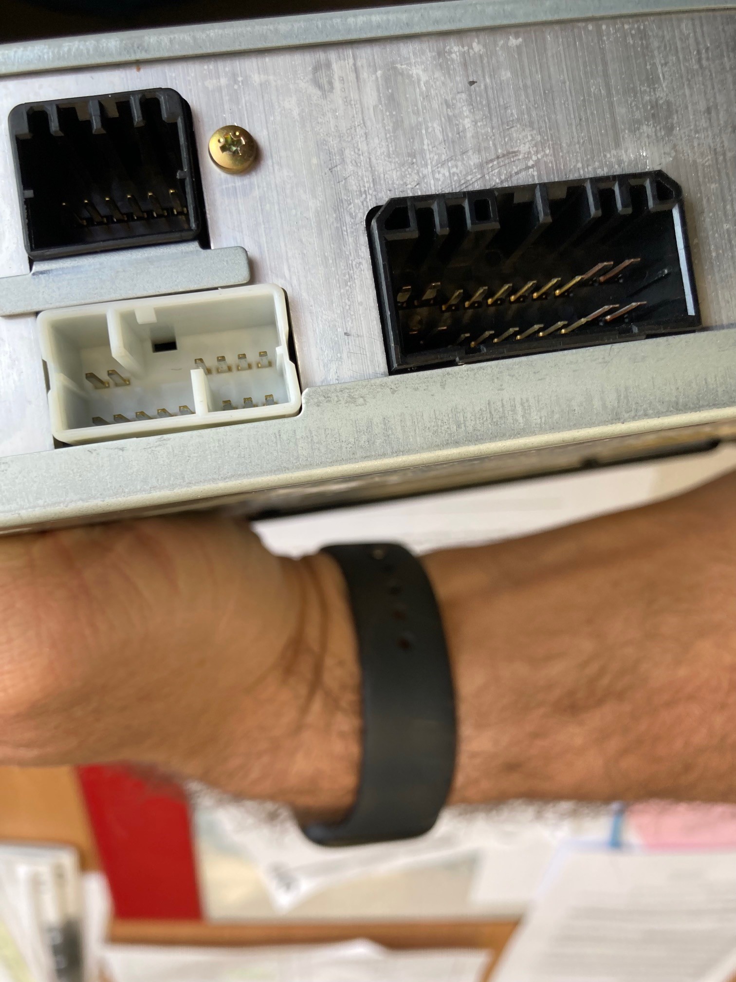

doe eens een foto van de achterkant, dan kunnen we zien wat voor aansluitingen er op zitten. en dan van beide radio's, de oude en die bose

Bedankt voor de supersnelle reactie! Ik heb maar 1 radio/cd en dat is de Bose.

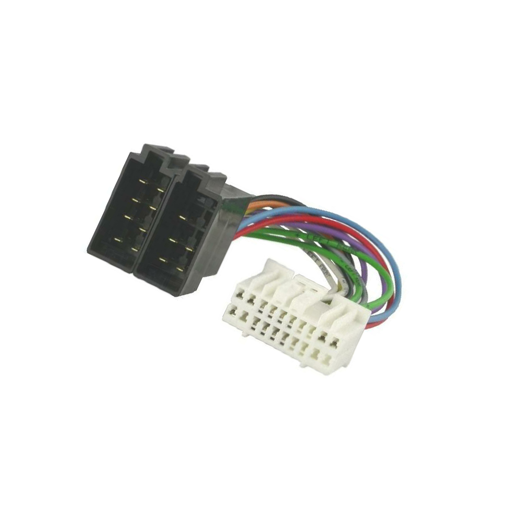

Zie afbeeldingen. Omdat er een Honda eigen stekker op zit heb ik een adapter gekocht.
Alle "normale" functies van de Radio werken, alleen komt er geen geluid uit de speakers.
Ik heb natuurlijk wel even, om te testen, een andere modernere radio aangesloten en die werkt gewoon. Dus het ligt niet aan de speakers of de stekker.

Die radio is dedicated Accord, voor het Bose systeem. Je krijgt met een 'gewone' radio wel geluid, dus het probleem zit bij die Honda radio. ik weet de details niet, vermoedelijk stuurt íe in de Accord een versterker wat een aparte unit voor het systeem is, dus dat het een zgn Head unit is. Oplossing is dan ook denk ik een 'gewone' radio te gebruiken.
Even gegoogled maar dat heb je zelf vast ook wel gedaan, de radio wordt ook alleen echt in een Accord gebruikt. Ik weet niet hoe technisch je bent, je zou kunnen meten of er lijn niveau signaal te meten is op de uitgang van de radio, en dan een externe versterker, etc, moeilijk. Veel eenvoudiger is het om een ergens een 'gewone' radio op de kop te tikken als die van jezelf niet goed genoeg is, kost ook niks meer.

Even de cover van de radio halen en zien of er wel een chipamp inzit, denk van niet, want Bose is meestal een actief systeem, per speaker een versterker kanaal.

Ik meet geen spanning op de uitgangen voor de speakers, het lijkt wel alsof hij op mute staat. En ik wil ook eigenlijk geen geld gaan uitgeven aan versterkers etc aangezien de kans dat het gaat werken niet zo heel groot is. Ik ga hem uit nieuwsgierigheid wel nog even openmaken om te kijken of ik ergens een amp kan vinden...
Waarschijnlijk is het idd het verstandigst om een normale radio in te bouwen (ik vind het ergens toch jammer, was wel lekker retro).
