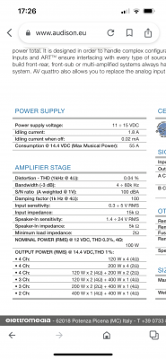

2 x een vierkanaals de audison voce quatro
Beide voorzien van een bit in

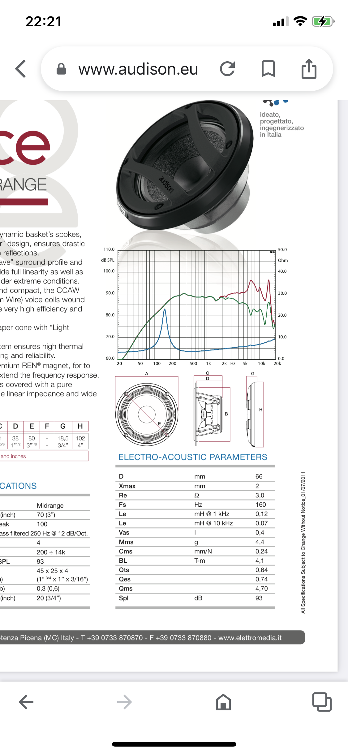

16,5 cm kick audison voce
7,5 cm mid audison voce

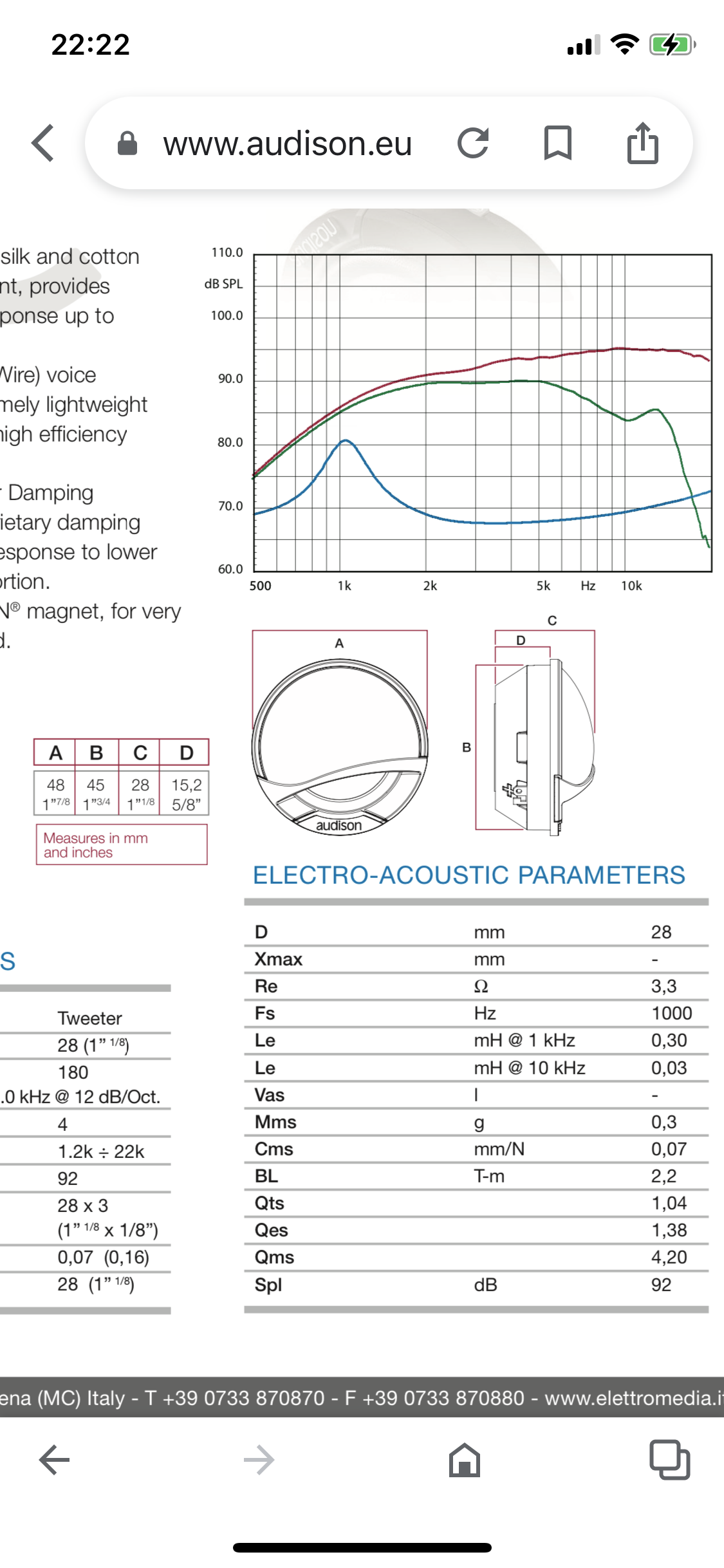

5 cm tweeter audison voce

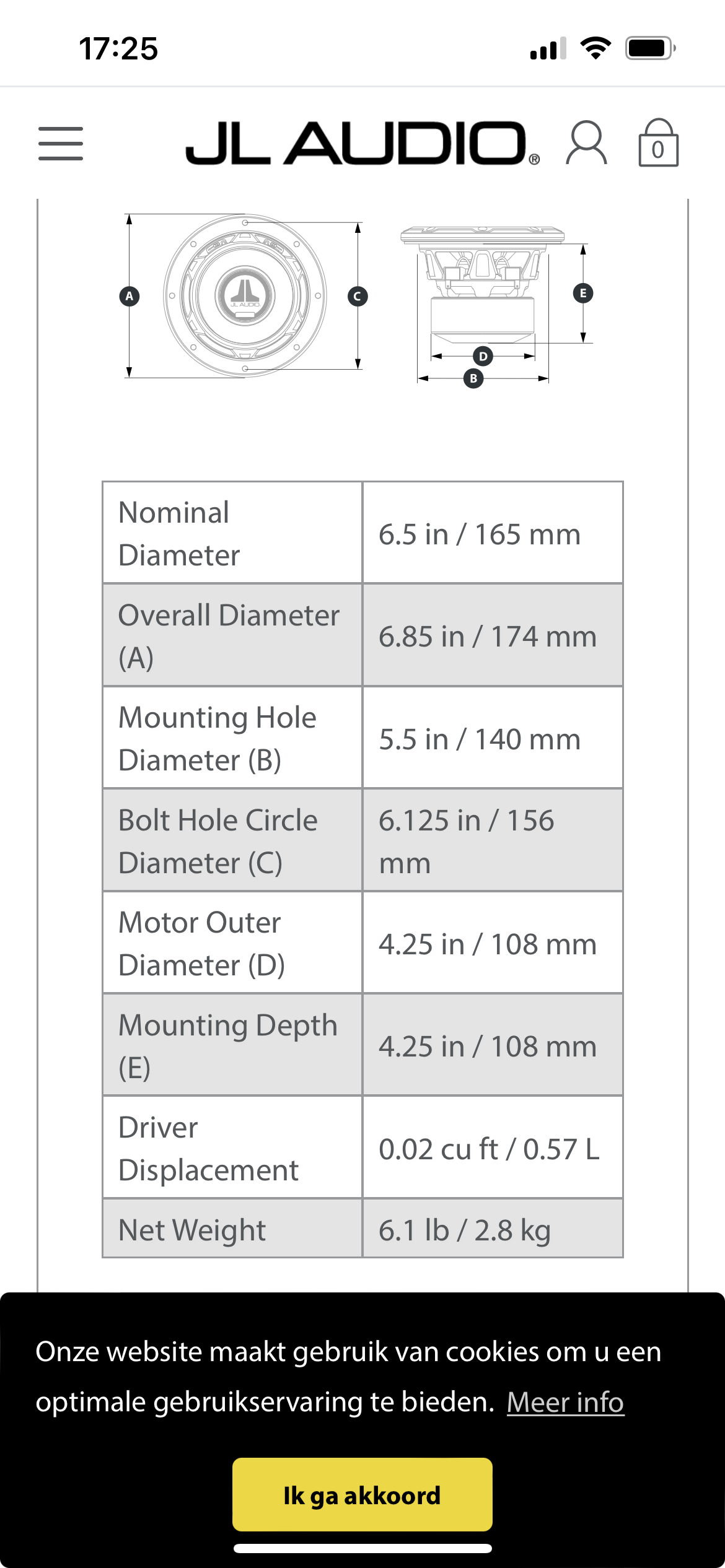

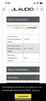

En als sub dus 2 x de jl-audio 6w3
Hier onder wat info van de verschillende componenten

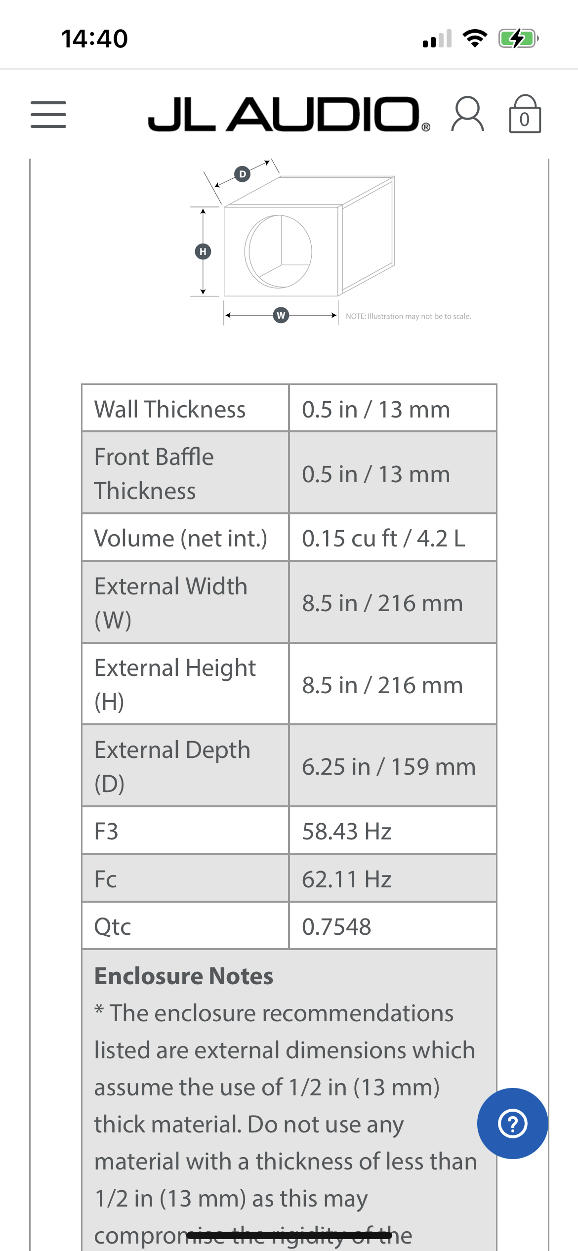

Mannen ik heb toch een laatste vraag
Zou er iemand van jullie iets voor mij kunnen betekenen ivm het berekenen van een gepoorte behuizing
Op de site van jl-audio staan maten voor een behuizing voor een enkele subwoofer
Maar ik zou er graag 2 in 1 behuizing willen plaatsen
Want het verdubbelen van de jl-audio maten lijkt mij wat te simpel en niet de juiste oplossing

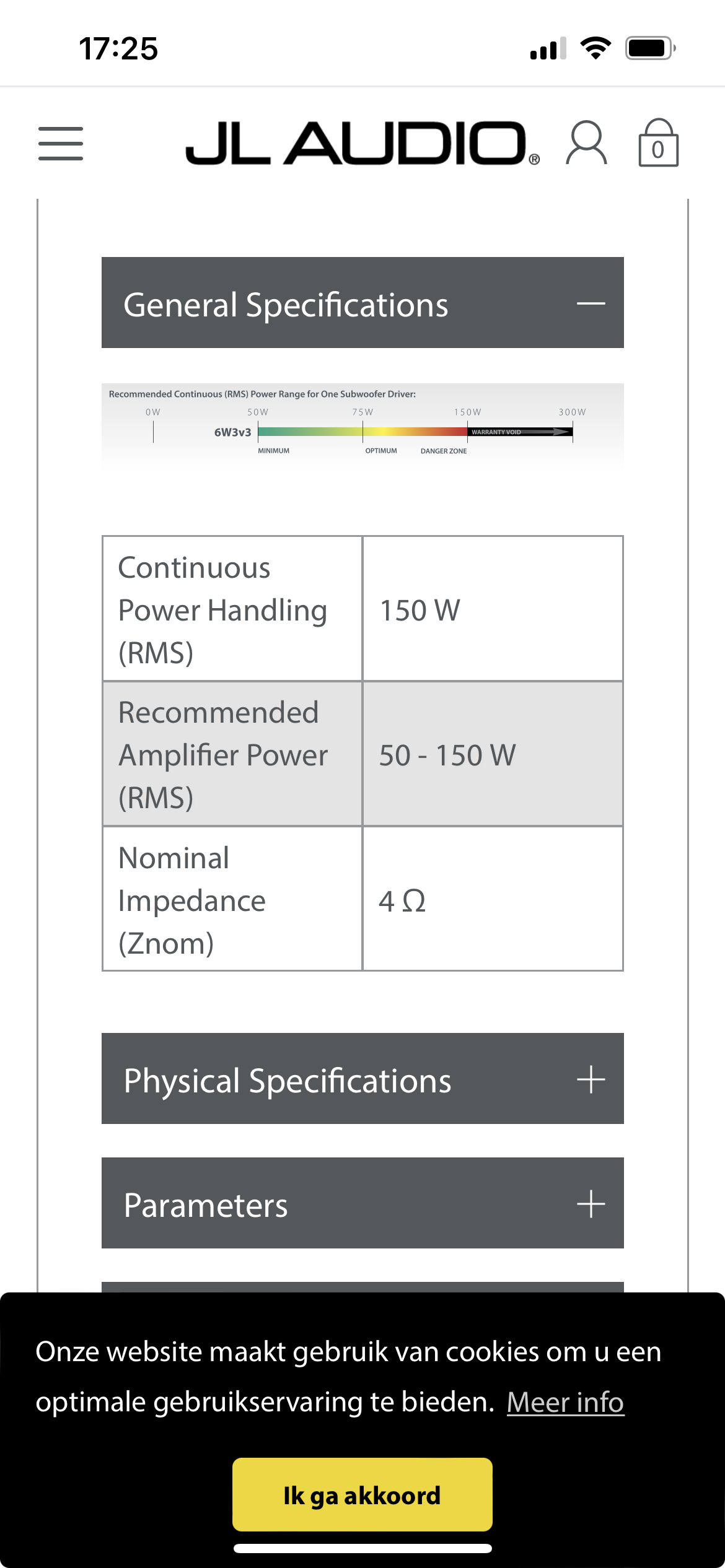

Is echt SQ gericht
Er komt 130 watt max per subje op te staan

Ik voeg 2 foto’s bij dit zijn de behuizingen die jl-audio adviseert zowel gesloten als gepoort
