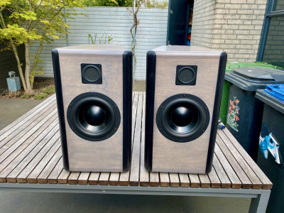

Een (foto) verslag van een tweeweg met Wavecor SW223BD02 en Cotswold BMR56XE N4R.
Heb via een mede forum lid twee Wavecor SW223BD02 drivers verkregen en met een groups buy via forum de BMR56 drivers. Het leek me leuk om hiermee een tweewegsysteem te maken met een relatief lage cross-over frequentie.

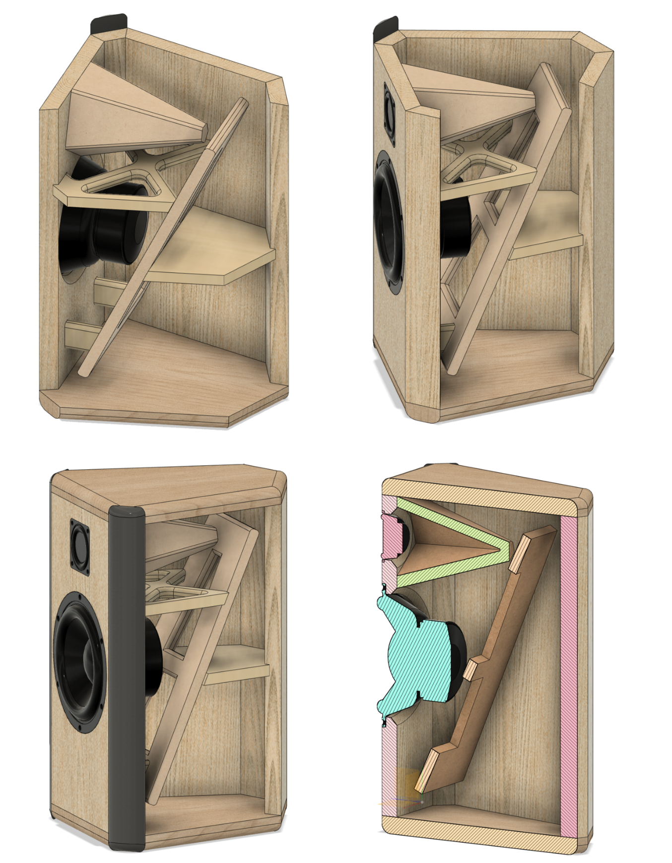

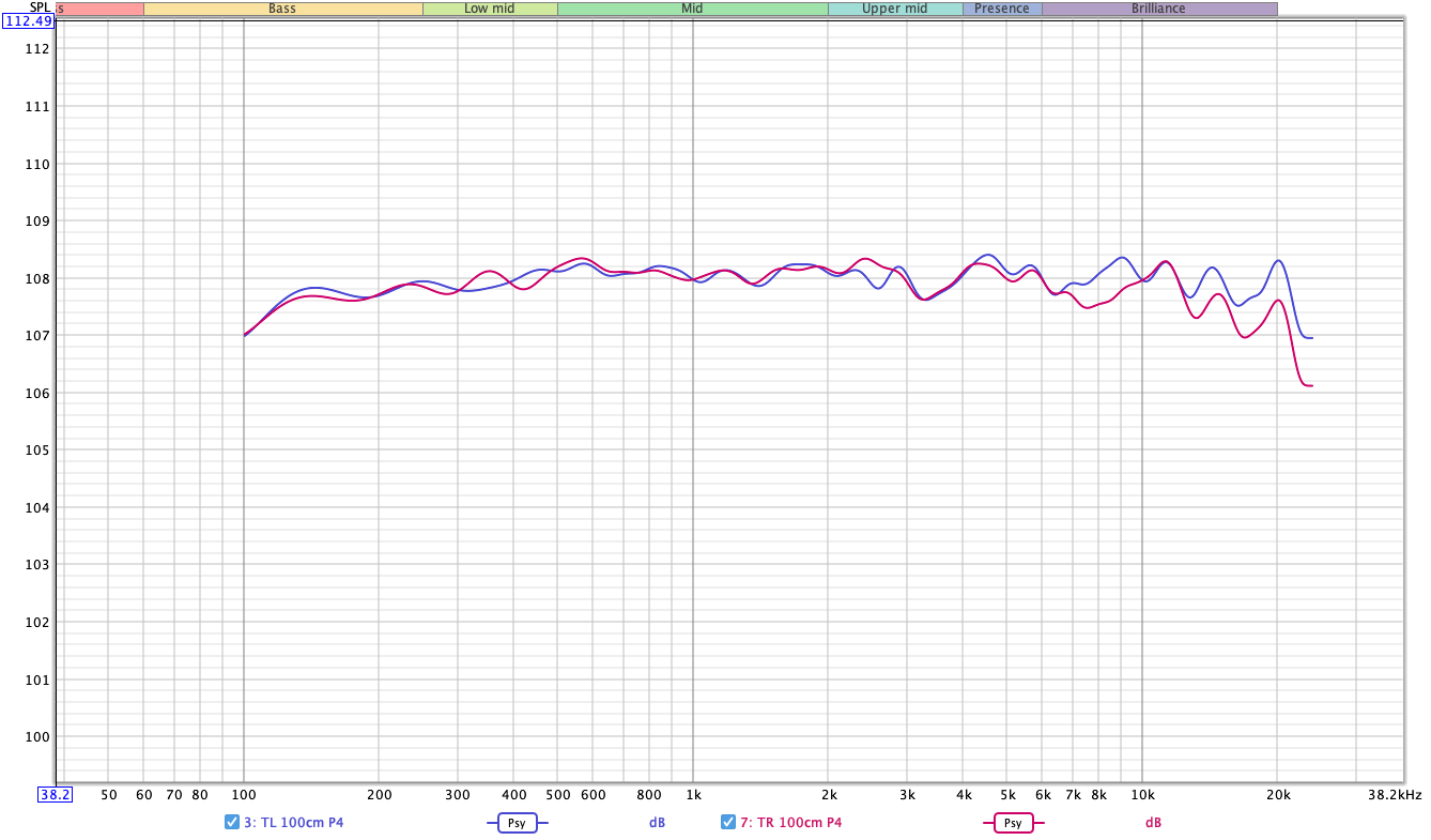

De info is in los te downloaden document geplaatst omdat document editen toch makkelijker is, dan hier de foto's uploaden, onderschriften en andere tekst toe te voegen. Om een beetje een idee te geven plaats ik wel een paar afbeeldingen rechtstreeks.
