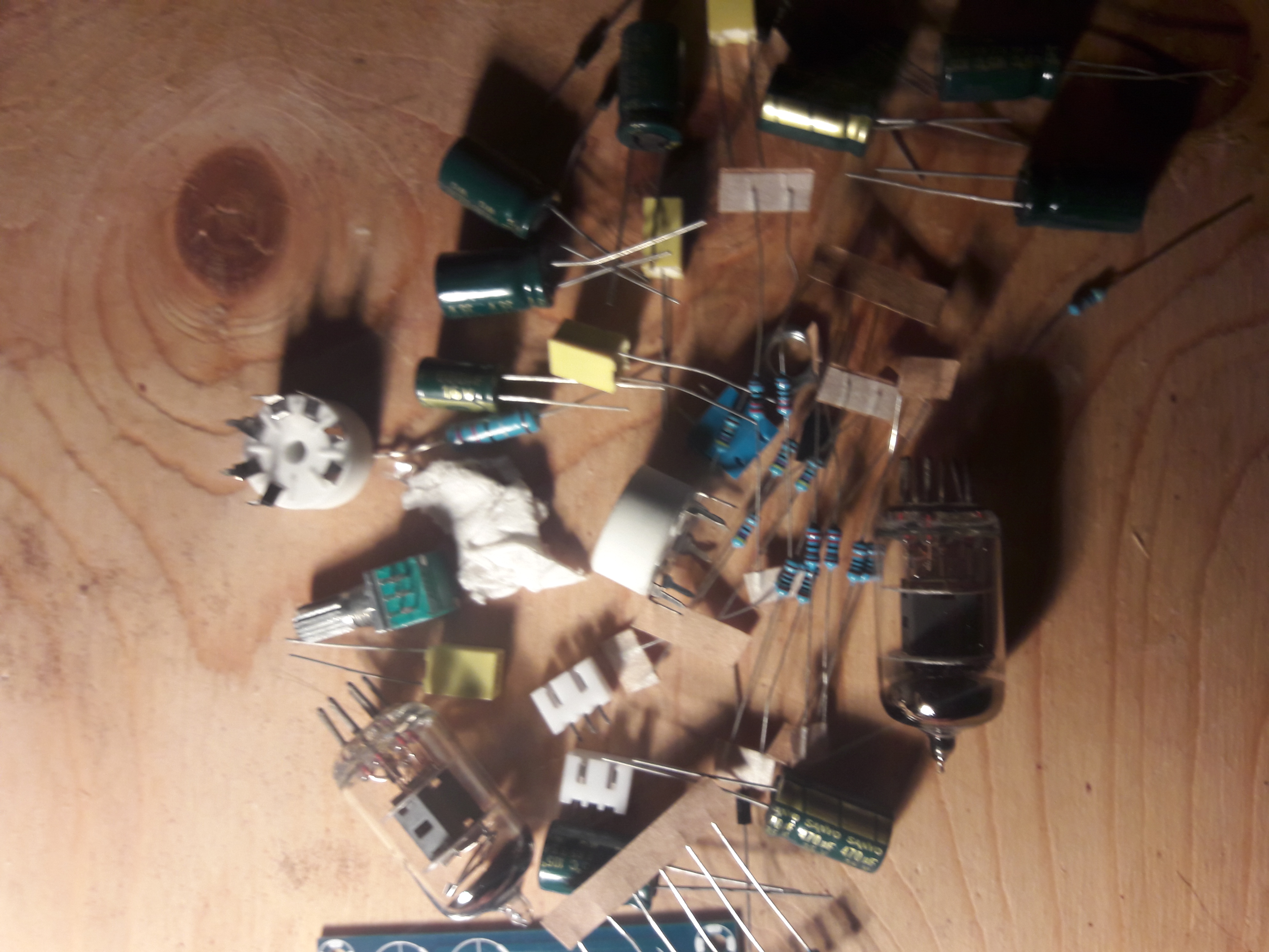

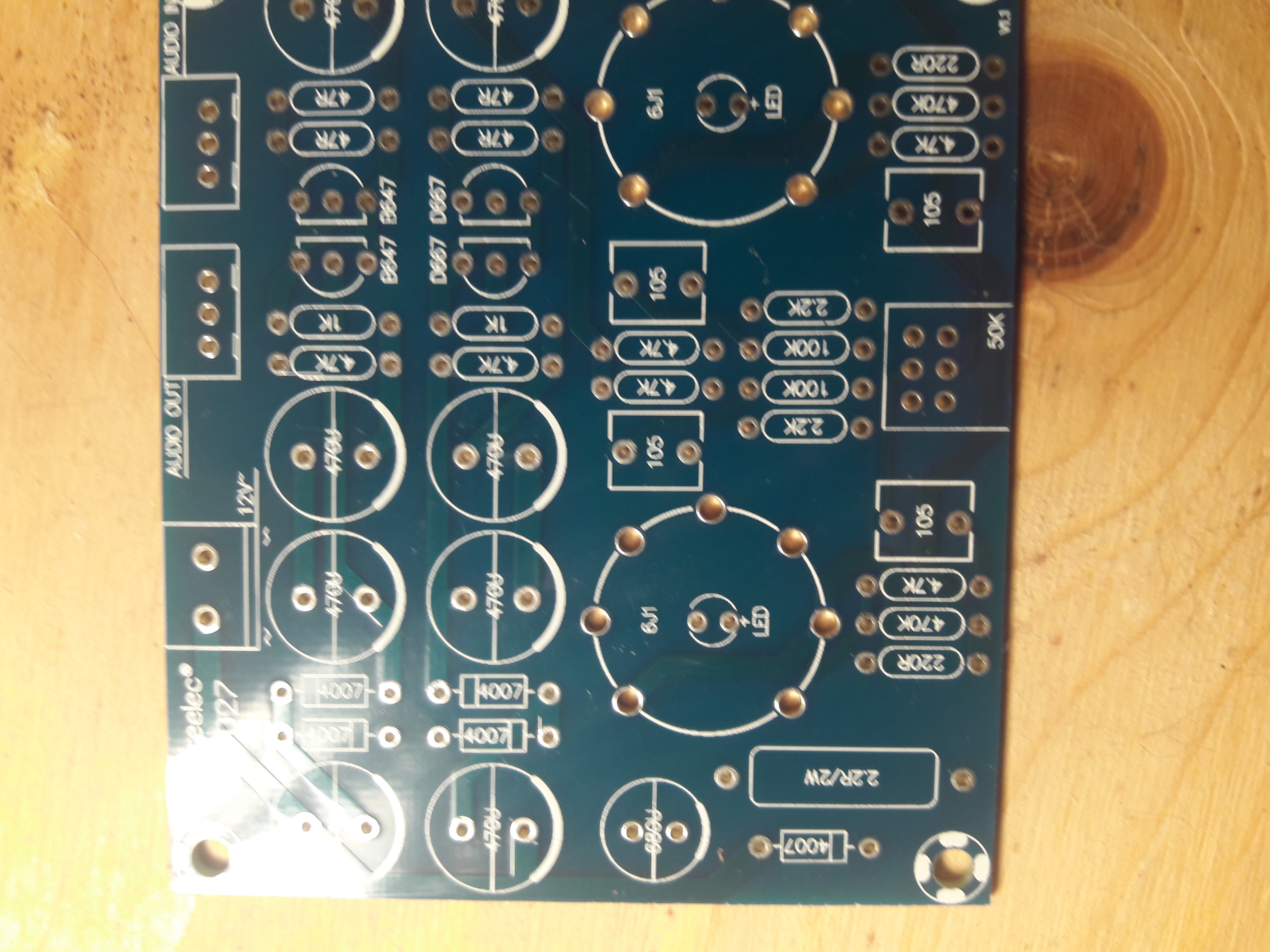

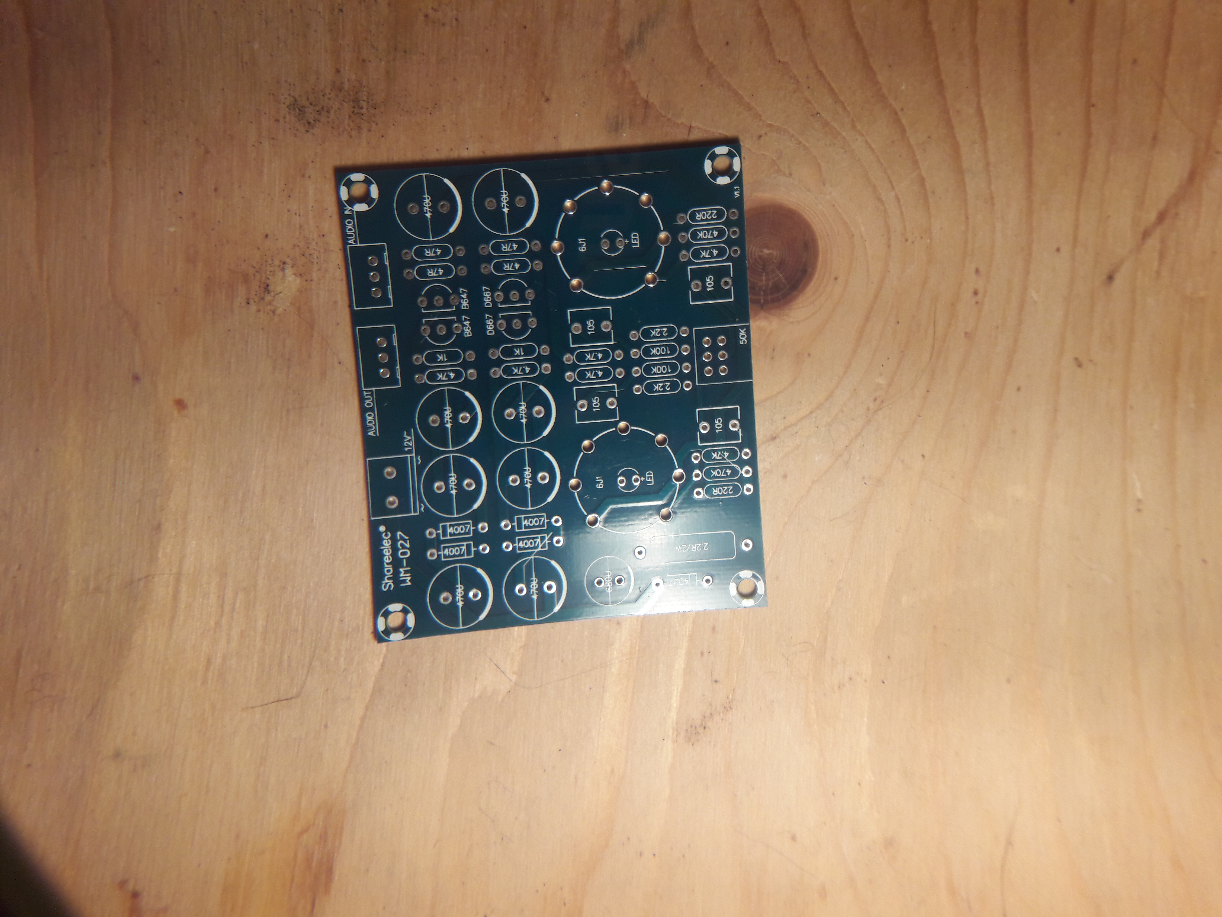

Mijn eerste project. Er zit geen schema bij maar ervaren mensen zien toch waar alles moet komen. Alsjeblieft, puzzel Mee :lol:
kan dit tot iets werkends Komen?

Het lijkt duidelijk maar voor een leek is dat allerminst. Wat is plus en min?

Ben helaas weer druk met andere dingen. Zou iemand de moeite willen nemen om te omcircelen of duidelijk te benoemen waar ik moet beginnen om zo stapsgewijs dit te maken?
Berichten: 8120
Re: Versterker
Normaal begin je van laag naar hoog.
Dus ge eerst eens kijken naar de weerstanden, de waarde staat op het bord dus pak een multiemeter en zet die op weerstand en zoek de beijbehorende waardes erbij.
Vervolgens de volgende onderdelen die net weer iets hoger zijn en zo verder tot alles op is.

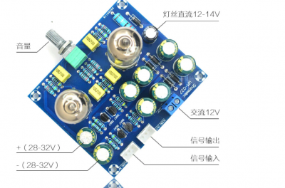

Heb je hier wat aan?

Die verdikkingen in de cirkels van de elco's op de PCB geven aan dat daar de - zijde van de elco's aangesloten moet worden.

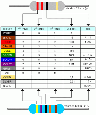

En hoe zit 't met de kennis van de kleurcodes voor weerstanden ?

En let bij de diodes dat het witte randje ook aan de kant komt te zitten met het groene blokje.
