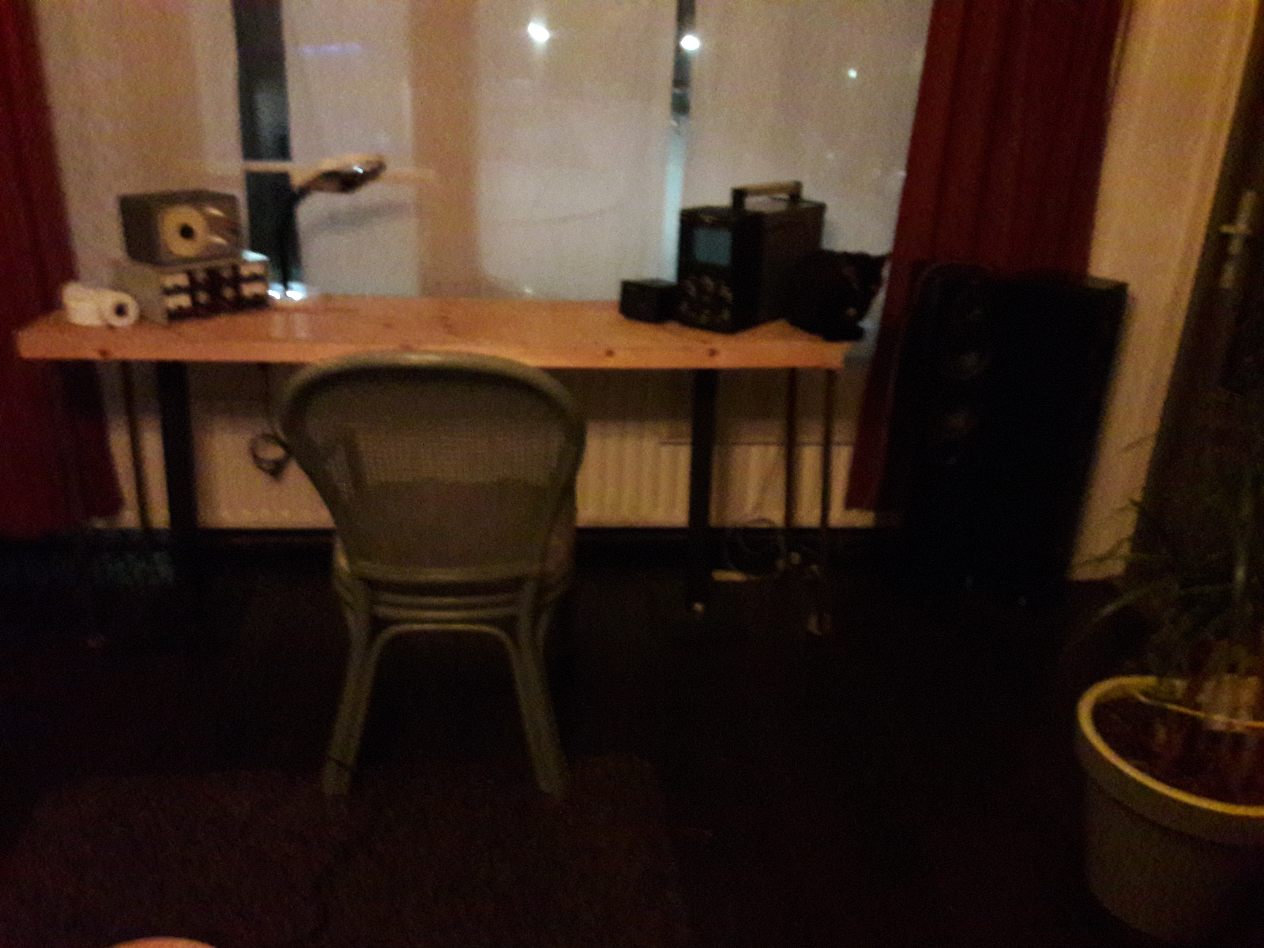

Ben begonnen met mijn verzameling op te stellen op een behangtafel die ik bij de vuilcontainer heb meegenomen. Er komt nog een keer een goede werkbank maar voorlopig voldoet dit wel met ondersteuning van 2 loodzware speaker stands

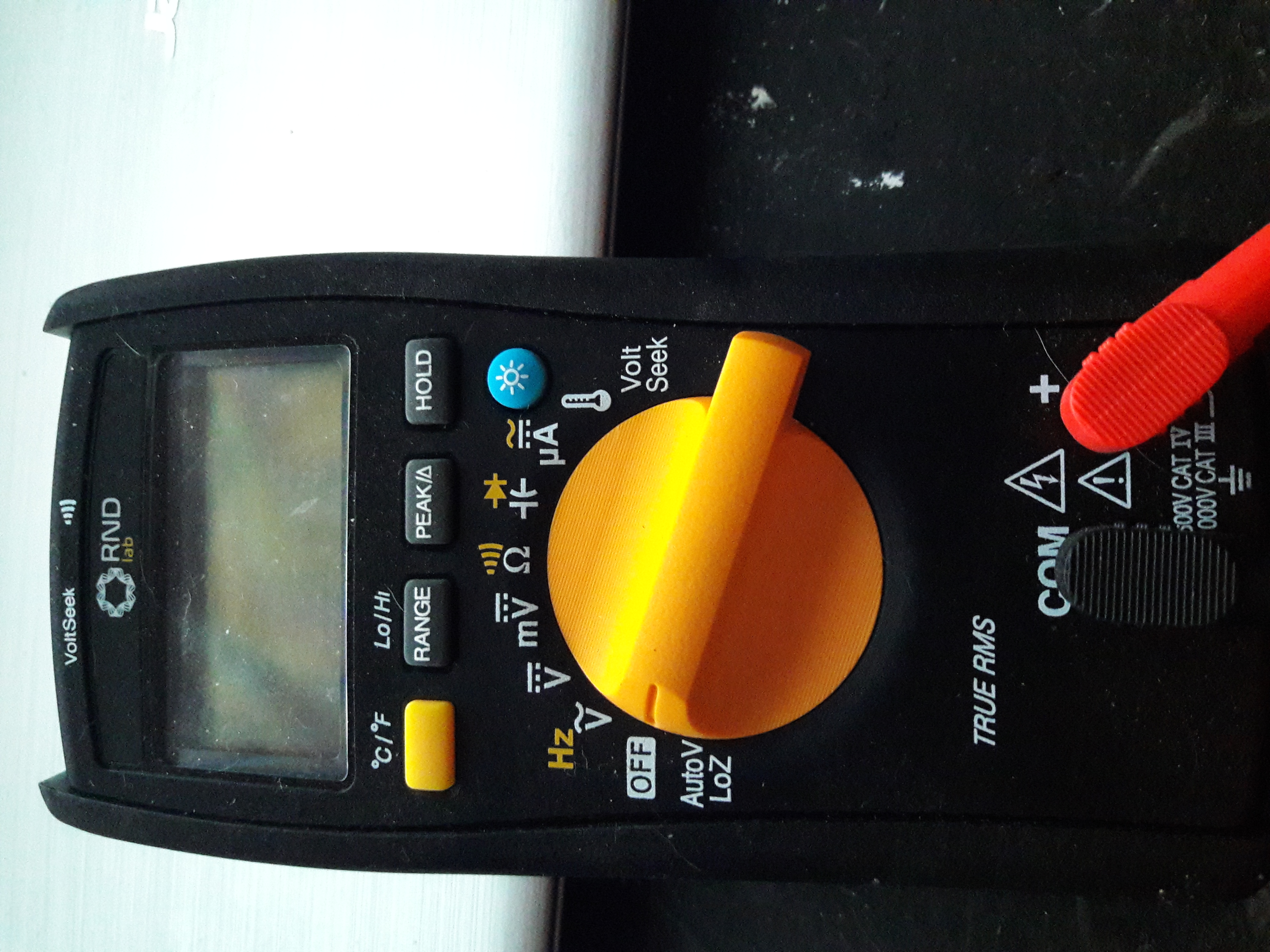

Kan iemand een beginners schema geven om 2 van deze filters the maken? Heb ook nog een duurdere multimeter. Geen Fluke maar RND lab. Heeft een automatische range zoeker zoals Mr Carlson lab aanbeveelt. Kan iemand iets zeggen over deze meter?
DeeDub
Berichten: 53
Lid geworden op: di 29 mar 2022, 16:33
Re: Scheidingsfilter KEF C75
Bericht door DeeDub »
Dit is die RND. Weegt een halve baksteen. Kan iemand iets vertellen over dit?
DeeDub schreef: wo 30 mar 2022, 20:30
Het is een autoranging multimeter. achterop staat waarschijnlijk een typenummer.
Aan de hand van het typenummer moet de gebruiksaanwijzing wel te googlen zijn.
Om een filterprint te repareren heb je die niet echt nodig.
Een soldeerbout met flink vermogen, een rol soldeer, en wat massief koperdraad heb je meer aan.

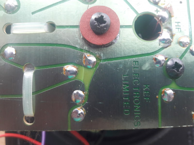

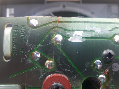

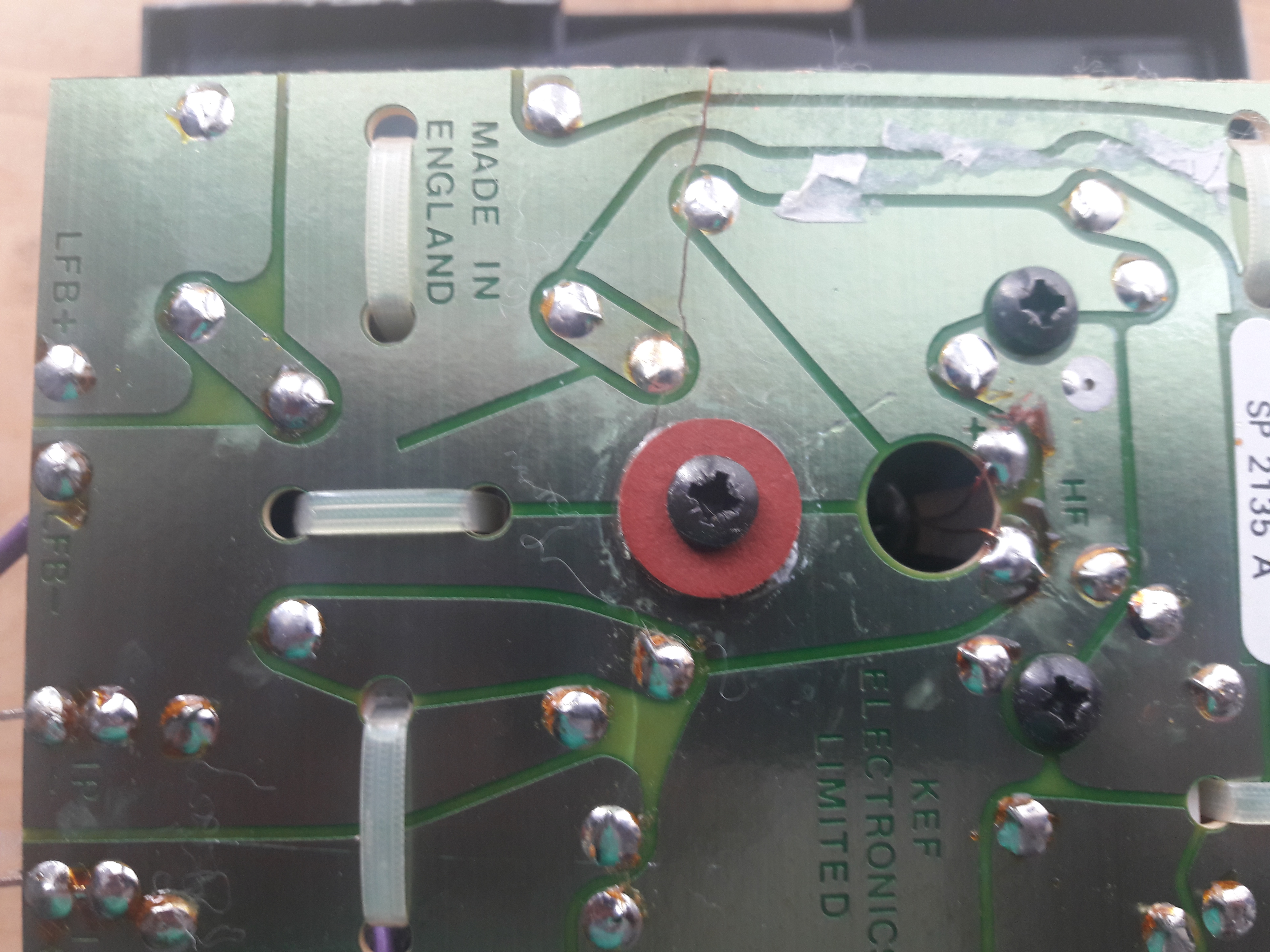

Kef C75 gebroken filter
Zie mijn eerdere post niet meer staan dust open maar een nieuwe. Vandaag heb ik de Kef´s weten te bevrijden en heb wat foto´s gemaakt van het gebroken filter. Is dit te repareren? Is het bord eventule na te laten maken? Is het moeilijk en voor een beginner te doen om het hard-wired te doen?
Da's toch niet zo heel ingewikkeld ?
Wat drupjes superlijm aan de componentenzijde in de breuknaad laten lopen.
Vervolgens met een paar stukjes fijn schuurpapier de groene film op de koperzijde lichtjes wegschuren tot je geen groen meer op het koper ziet zitten.
Ongeveer een centimeter of 2 aan beide zijden van de breuknaad.
En vervolgens stukjes massief draad zoals eerder genoemd over de breuk solderen.
Niet echt rocket science, zal ik maar zeggen.
DeeDub
Berichten: 53
ray5150 schreef: za 02 apr 2022, 23:23
Ok bedankt, dat ga ik proberen. Laat het weten als het gelukt is.

Bedankt voor de suggestie. Kan ik die draad ergens uitknippen? Heb redelijk wat staan wat rijp voor sloop is.... Kan je aan de draad DMV codes de dikte bepalen?
SARK
Berichten: 7728
Bericht door SARK »
ALs je een stukje installatiedraad (massief) hebt liggen dan kun je dat gewoon gebruiken, isolatie kun je er gewoon afhalen laten zitten.
Je kunt ook het draad van een spoel van een donor filter gebruiken, met deze lengtes (hoogstens e 1 cm) is de weerstand te verwaarlozen maar pak wel een draad van 1.5 of 2.5 mm.'
[EDIT]Isolatie kun je beter laten zitten, op sommige plekken komen de draden een beetje dicht bij elkaar te zitten.
Ik ben even een plaatje aan het knutselen als voorbeeld.[/EDIT]
Laatst gewijzigd door SARK op zo 03 apr 2022, 12:40, 1 keer totaal gewijzigd.

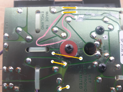

SARK
Berichten: 7728
Bericht door SARK »
Ik heb een beetje mijn twijfels over de koperbanen die ik met roze heb gemarkeerd ... het lijkt er op dat deze een geheel vormen maar dan begrijp ik niet waarom dit niet met elkaar verbonden is en twee banen vlak naast elkaar lopen :think:
Maar maak ajb nog eens een foto waar je de schroef hebt verwijderd en waar de complete printplaat te zien is dan kunnen we daar nog eens goed naar kijken.
De banen die je zo kunt verbinden heb ik met geel getekend, zonder de isolatie maar zoals eerder gemeld lijkt het mij verstandig om dit wel te laten zitten :?:
ps ik denk wel dat het handig is als je van jvenema zijn aanbod gebruik maakt en het door hem laat uitvoeren, ondanks dat het allemaal niet heel nauw luistert is de kans dat je zaken niet goed aansluit wel aanwezig en het zou vervelend zijn als hierdoor de tweeter de geest geeft.
Laatst gewijzigd door SARK op vr 08 apr 2022, 19:06, 2 keer totaal gewijzigd.
jvenema
Berichten: 1443
Bericht door jvenema »
Dat van die roze baan had ik ook gezien en vond ik ook vreemd
