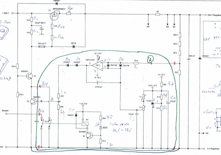

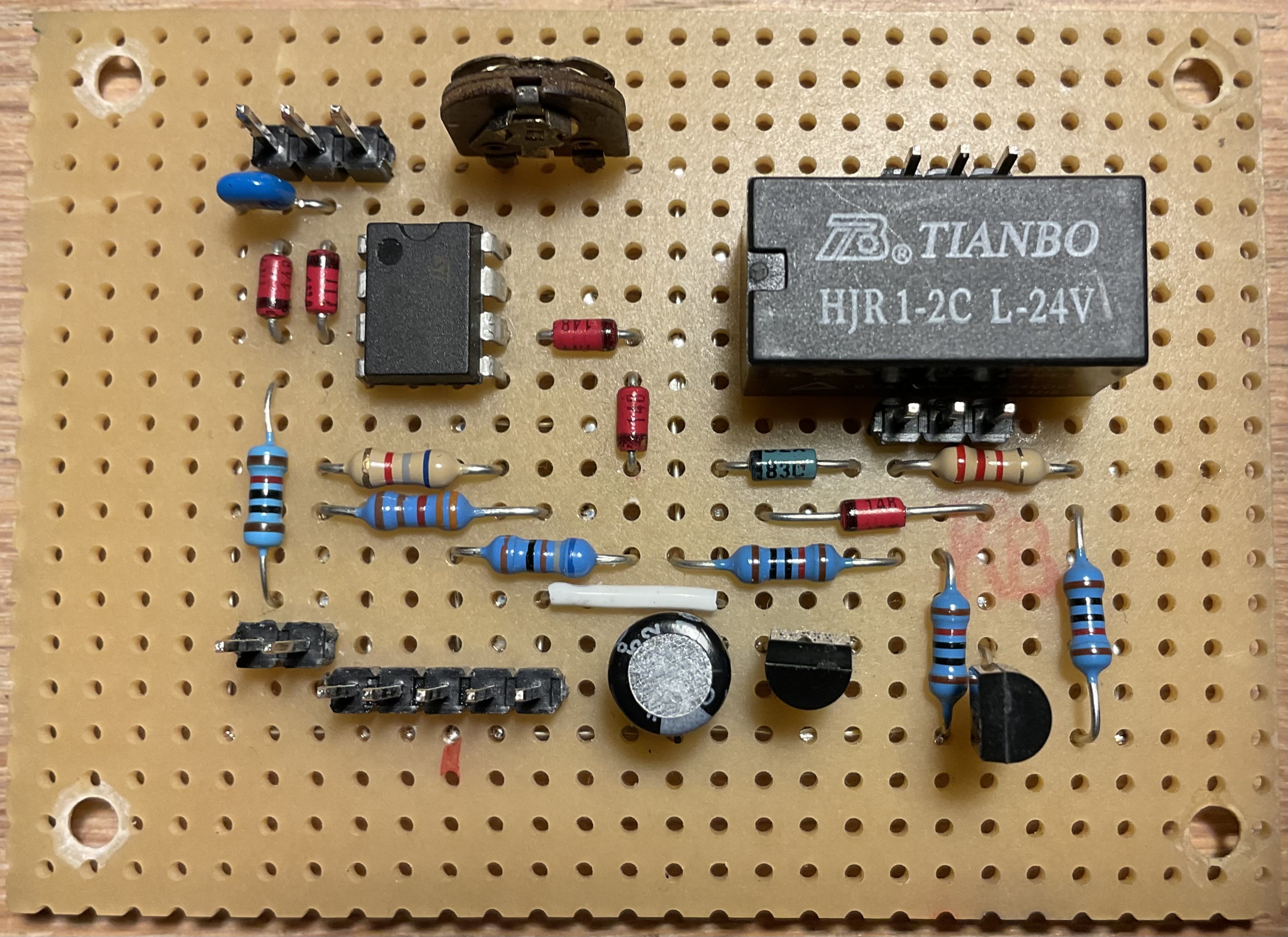

Ik ben op het ogenblik bezig met een regelbaar hoogspanningsgedeelte voor mijn buizentester.
Het regelgedeelte (groen omkaderd) heb ik op een apart printje gezet.
De vraag gaat over de aansturing van de FET.
In de gate zitten 2 weerstanden van 100 en 1000 ohm in serie.
Wat is het nut hier van. 1 weerstand van 1K of 1K2 zou toch ook volstaan?
De schakeling staat trouwens op de site van Jan Poortman PA3ESY
Douwe
Re: regelbare hoogsp. voeding
Ja klopt, is een gatestoppertje. Meestal is 220 ohm voldoende. Sowieso een rommelig circuit, O.a. Fet is fout getekend.

Pjotr schreef: ma 07 mar 2022, 13:08
Dan probeer ik het in eerste instantie wel met een 220 ohm stopweerstand.
Wat mankeert er trouwens aan het symbool van de FET

Zoals ik ook al in mijn eerste bericht aangaf is het regelcircuit binnen het groene kader gereed en dat werkt goed.
Het zit als module op een stukje gaatjesboard.
De rest van de schakeling komt ook op gaatjes board maar dan met een sasten van 5,08 inch vanwege de hoge spanning.

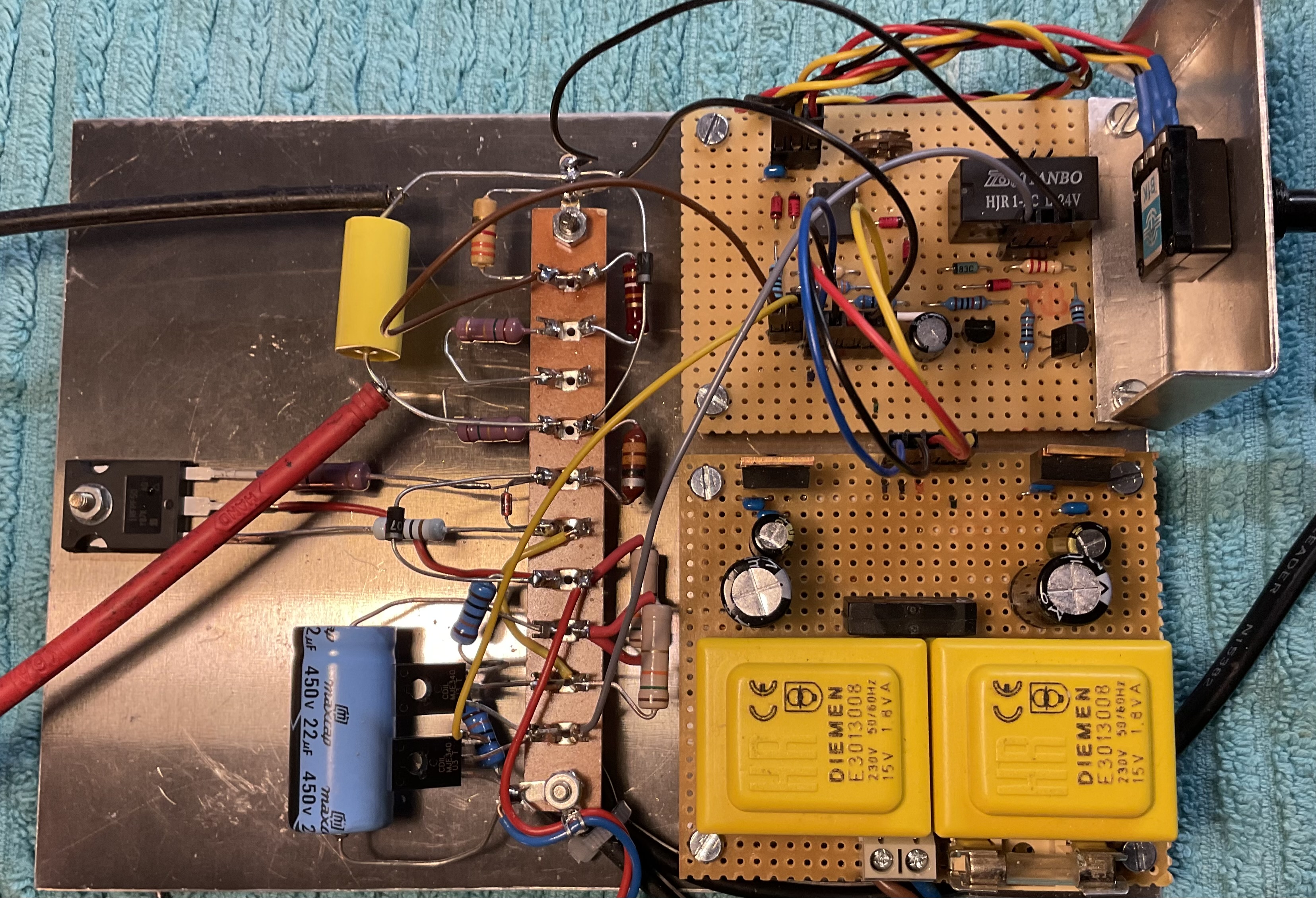

goedenavond allen,
Inmiddels ben ik toch weer wat verder met de reeds geplande voeding.
De stopweerstand in de gate is zoals Peter voorstelde 220 Ohm.
De zekering van 100mA is weggelaten.
Ik zie het nut daarvan niet in.
De spanning regelt netjes vanaf 40V
Het is getest met een gloeilamp van 40W. Dat komt overeen met een stroom van 179mA bij 230V.
Voor mijn doel ruim voldoende.
Als koellichaam is een plaat aluminium gebruikt van 18x13 cm.
Deze word wel behoorlijk warm dus de Fet zal wel een ander plekje in het toestel moeten krijgen om de rest van de onderdelen niet te warm te laten worden.
Toch wil ik de komende tijd nog even aan de slag met het slimme idee van OWC.
Dat is een veel eenvoudiger schakeling uiteindelijk.

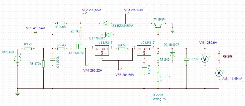

Dit maakt Tina software van de schakeling, waar ik niet van begrijp dat de LM317 die hoge spanning aan kan.
Groet,
Pim
douwebakker
Berichten: 2172
Locatie: Vledder Drenthe
Bericht door douwebakker »
Hi Pim, leuk dat je even meedenkt.
De spanning over de LM217 is slechts 4,76V.
OP de gate van de MOS FET staat 289.9+0.7+9.1 V is 299.7V
Er is blijkbaar 3.5V nodig om de FET te laten geleiden.
Er staat echter wel een hoge spanning over de potmeter.
Die is namelijk 288.65V.
Er loopt door R7 een stroom van 1.25/240 deze is dan ongeveer 5.2mA
Ik ga er van uit dat de stroom door de potmeter ook 5 .2mA is.
De potmeter zou dus op een waarde van 288.65/5.2 is 55.5 Kohm moeten staan.
Ik ben er nog niet aan toegekomen de schakeling in de praktijk te testen.
Daarvoor is in elk geval een potmeter 100K lin. van 2 a 3 Watt nodig.

Er loopt volgens Tina software 1,3 mA door de potmeter van 220K.
