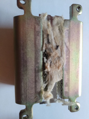

Heb nog 2 Technics TH400 bandtweeters liggen, zijn als enige overgebleven van mijn Quadral Titan-replica, van ruim 30 jaar geleden. Helaas zijn de bandjes dooorgebrand (zie bijlage).
Voorts zit er voor en achter het bandje een soort vilt-achtig materiaal, wat vergaan lijkt te zijn. Zou vervangen moeten worden. Of juist niet, want hier
http://www.top-audio.de/speaker/chassis ... /th400.htm is dat vilt juist verwijderd.
Heb nog geen concreet project met deze dingen, maar omdat ik er zeer goede herinneringen aan had, kunnen ze maar vast klaarliggen.....
Iemand enig idee of en ervaring hiermee, met het renoveren van bandtweeters?
Vilt achter het bandje (op de magneet)
Vilt vóór het bandje (achter het frontje)
Doorgebrand bandje
Doorgebrand bandje

Je zou eens contact kunnen opnemen met Joppe: memberlist.php?mode=viewprofile&u=7602 misschien dat hij iets voor je kan betekenen.
Het "herstellen" kan alleen als je een nieuw bandje opgespannen folie met geleidende sporen plaatst.

Het "herstellen" kan alleen als je een nieuw bandje plaatst.
Ja, dat had ik ook begrepen. Had mss de vraag erin moeten zetten wie weet waar een zo'n bandje nog te koop is.

Nee, herstellen wordt hem niet.
De truc met die (ok, vooruit dan :lol: ) magnetostaten is een zorgvuldige demping van de folie. Technics en even later Philips hadden destijds prima mogelijkheden om mooie magneet-assemblies te ontwerpen en mylarfolie te bedrukken met aluminium geleiders. Het was de kunst om ongewenste resonanties mechanisch te dempen met die viltjes.
Je schreef zelf al dat het vilt achter en voor de folie is vergaan. Dat moet je dus vernieuwen. Zou je het trucje willen herhalen, dan moet je in elk geval meetapparatuur hebben waarmee je je vorderingen op het vlak van die demping steeds kunt toetsen.
Overigens leverde Technics destijds vervangingsbandjes (kan ik uit eigen ervaring -helaas- zeggen). Die van jou zijn wel heel stevig aangepakt, zoals dat brandgat laat zien.

Inmiddels is me een hoop duidelijk geworden:
* de TH400's zijn excellente tweeters
* bandjes daarvoor zijn niet meer verkrijgbaar
* bandjes zijn niet of nauwelijks (zelf) te maken
* het vergane dempingsmateriaal zal ook vervangen moeten worden (kan niet zomaar)
* nieuwerwetse vervangers zijn beschikbaar en redelijk prijsgunstig
Dus de renovatie: jammer maar helaas. Maar ben toch blij dat ik met die iconen uit de tijd heb mogen werken en meemaken.....
