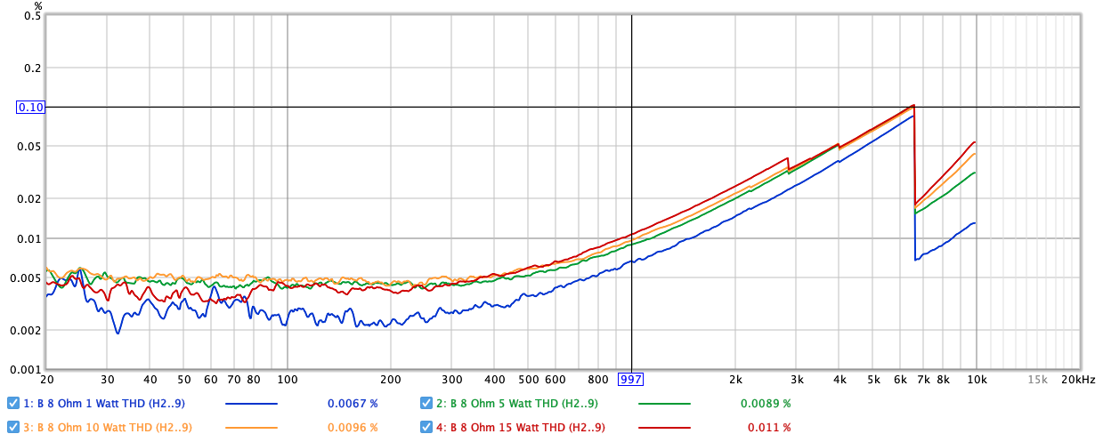

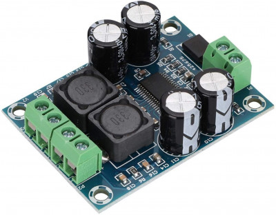

Wilde wat spelen met Post Filter Feedback. Doel was simpele passieve Post Filter Feedback rondom een bestaand versterker bordje. Het was de bedoeling dat door de Post Filter Feedback de vervorming zou verminderen, maar ook dat de frequentie response minder afhankelijk zou worden van de belasting.
Gekozen is voor een mono bordje op basis van de TPA3118. Mono was voldoende voor mijn toepassing. Versterker zou aangestuurd worden door een externe geluidsinterface, die een sterk stuursignaal kan leveren, dus gain van 6 a 7 (16dB) is voldoende voor volledige uitsturing en dan is er nog “reserve” over.
Een oude laptop power supply van 19V die ik nog had liggen zou gebruikt worden als voeding.
Als resultaat goed genoeg was dan zou versterker bordje ingebouwd worden in mijn meet jig kastje.
Een uitgebreide beschrijving is te vinden in:
Post Filter Feedback met TPA3118.pdf
(9.71 MiB) 75 keer gedownload
Om een idee te geven van het geheel en de behaalde resultaten hier even wat “high lights”, zodat het document niet doorgeworsteld hoeft te worden.
Het TPA3118 bordje waarvan uitgegaan is, kosten ongeveer 8.50 Euro.

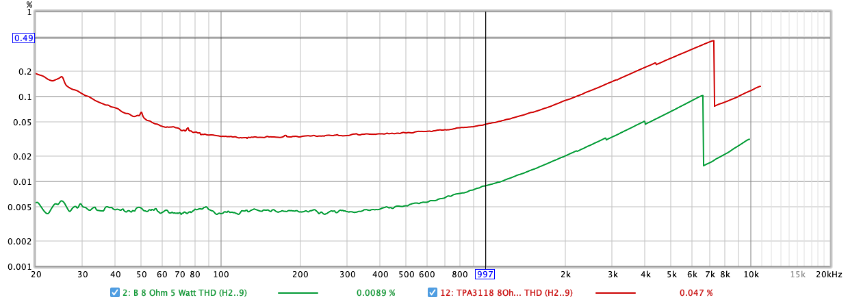

In rood de vervorming van het TPA3118 bordje "out of the box", in groen na toepassing van PFFB.
De vervorming is minimaal een factor 4 verbeterd en bij lagere frequenties zelf nog beduidend meer.

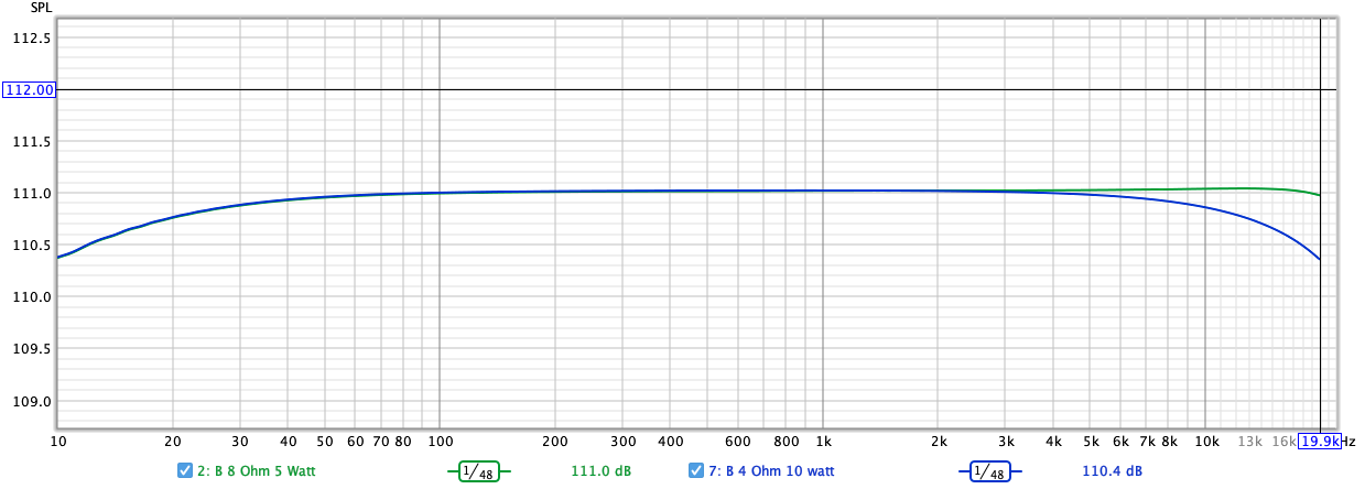

In groen de frequentieresponse met een belasting van 8 ohm en in blauw voor 4 ohm, beide met PFFB.
Verschil in frequentie response bij 20kHz tussen een belasting van 8 ohm en 4 ohm is ongeveer 0.6dB, initieel zonder PFFB was dit verschil ongeveer 4dB.

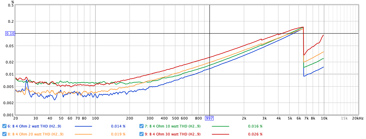

De vervorming bij verschillende vermogens met een belasting van 8 ohm.
De vervorming bij verschillende vermogens met een belasting van 4 ohm.

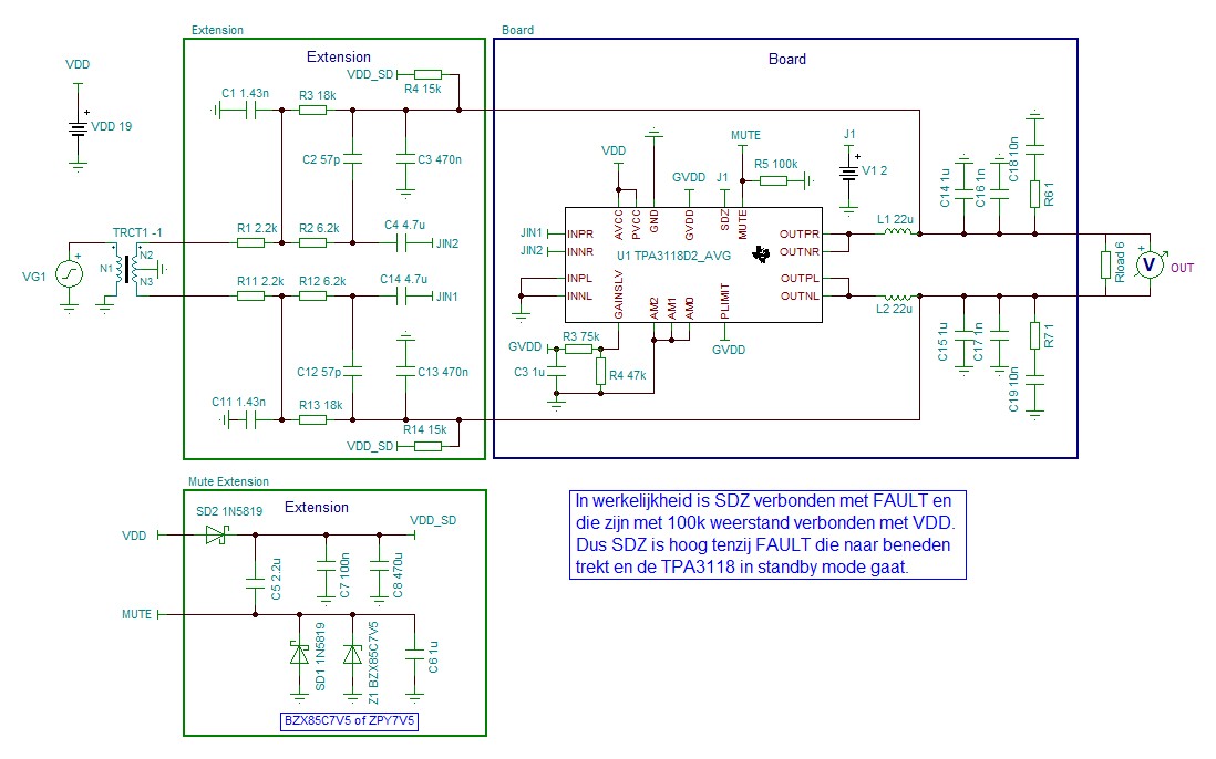

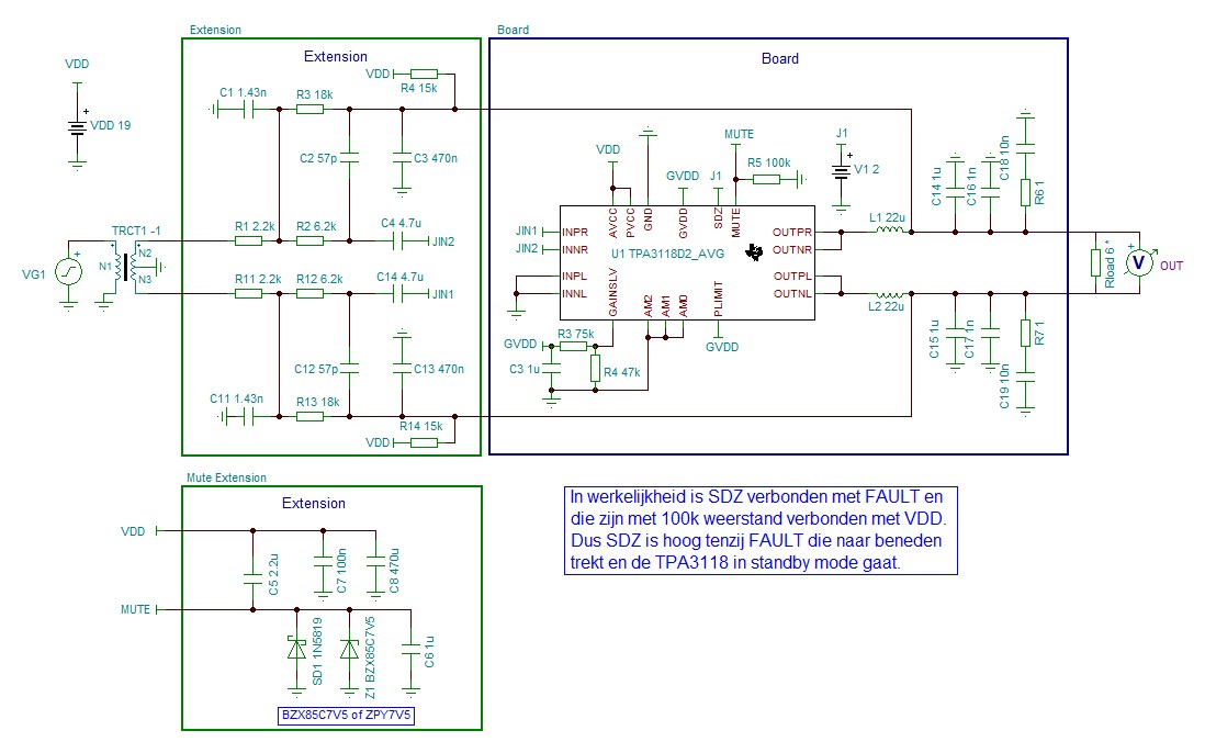

Het uiteindelijke schema wat toegepast is.
Van bepaalde condensators is de gemeten waarde in schema gezet, vanwege de simulaties.

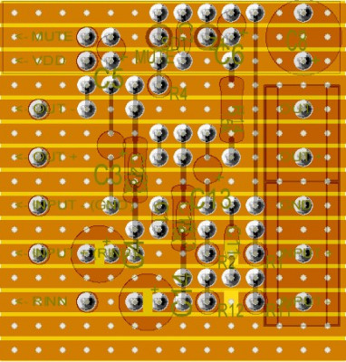

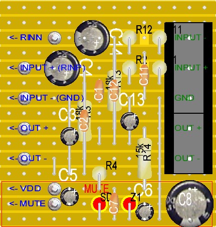

Bovenaanzicht van hoe de componenten te plaatsen op experimenteer print met doorlopende sporen.
Onderaanzicht van print, er zijn vier plaatsen waar spoor onderbroken moet worden.

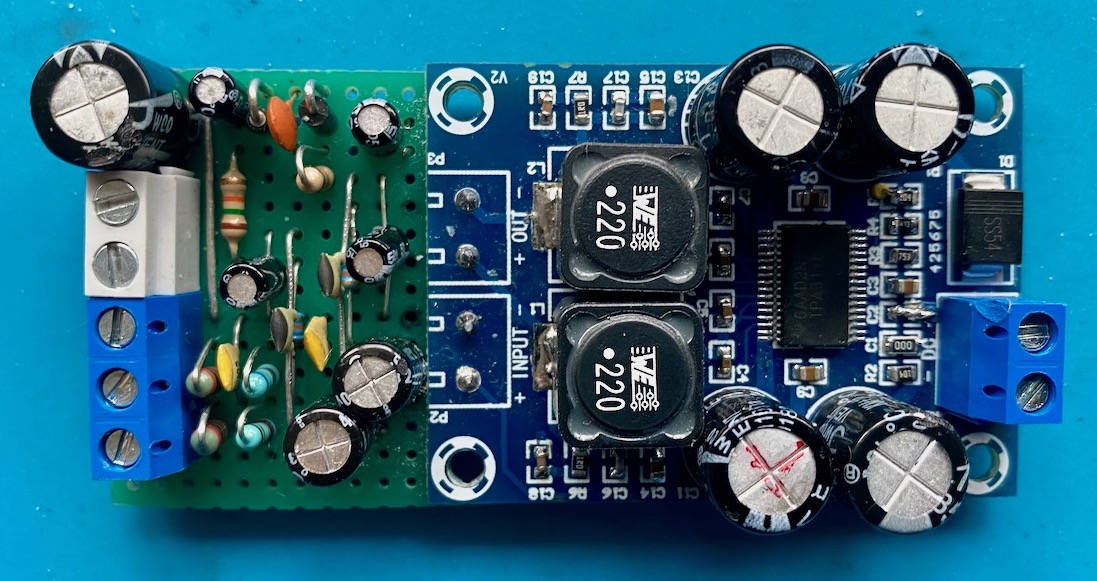

Zo ziet geheel eruit.

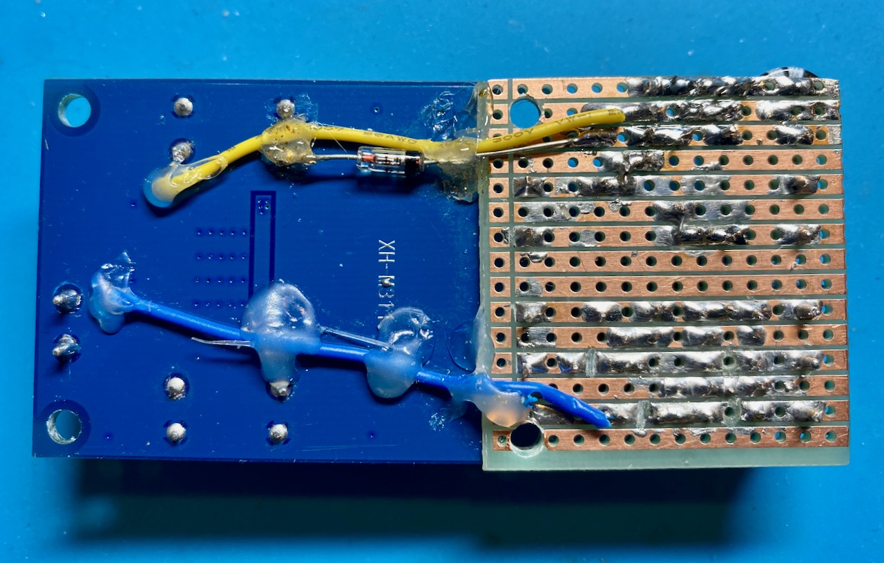

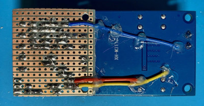

En zo aan de onderkant, soldeerwerk is niet meer top. Er is nogal geëxperimenteerd en dat heeft zo zijn invloed gehad.

De spoelen zijn vervangen door wurth spoelen die pasten op de footprint op de print en ze worden gebalanceerd aangestuurd. Die info is te vinden in document, maar weggelaten in het korte gedeelte.
jvenema
Berichten: 1443
Re: Post Filter Feedback met TPA3118
Bericht door jvenema »
Ik heb de WUE 7447709220 gebruikt ietsje lagere Isat 6.5 vs 7.1 maar wel weer wat lagere DC weerstand 23mOhm vs 35mOhm. Vermoed dat die twee spoelen elkaar niet veel zullen ontlopen. Kon helaas niet echt een enorm verschil meten met de andere spoelen. Wellicht wel bij meer uit sturing maar heb wat minder metingen gedaan met de originele spoelen.

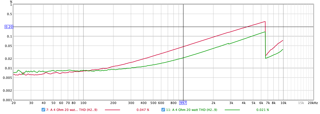

Heb nog even op losse bordje dat ik heb de wurth spoelen los gesoldeerd en de originele erop gezet en hiermee gemeten. Bij een uitgangsvermogen van 10 watt begin je een wat verschil te zien in vervorming. Onder de 10 watt zijn er niet echt wezenlijke verschillen, daarboven neemt verschil steeds harder toe.
Plaatje laat vervorming zien bij 20 watt in 4 ohm. Bij 30 watt gaan de originele spoelen naar 1% rond de 6kHz en blijft het met de Wurth spoelen onder de 0.15%. De vervangen van spoelen geeft zeker een verbetering, maar die is pas goed zichtbaar bij hogere vermogens.
In groen meting met de Wurth spoel en in rood met de originele spoel.
Verder is de schakeling nog iets te verbeteren bij hoge vermogens, via de twee 15K weerstanden kan er dan storing van de voedingslijn binnenkomen. Door de rode draad aan de onderkant te vervangen door een diode, liefst Schottky vanwege lage spanningsval, ontkoppel je de voedingslijn en gaat het mute gedeelte meer op zijn eigen buffer werken. Verstoring van de voedingslijn wordt dan niet meer rechtstreeks doorgegeven. Had zelf nog een oude GE diode in laatje liggen met lage spanningsval en dat verbeterde de vervorming bij hoge uitsturing.

Aangepaste schema met de verbetering.
Rode draad die VDD naar mute gedeelte bracht vervangen door diode, voor betere ontkoppeling van storingen op de voedingslijn.

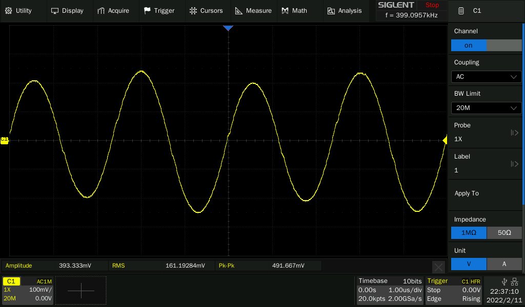

Op welke switch freq mode staat de versterker precies?
Je noemt een aantal keer 400kHz, maar ik kan niet helemaal nagaan of je dat hebt aangenomen of ook hebt geverifieerd?
Ik heb eerder zulk soort bordjes gehad en die stonden rond de 600kHz te schakelen.

AM0, AM1 en AM2 zijn met GND verbonden, dus moet het op 400kHz ingesteld staan. Op de scope heb ik ook residu rimpel gezien op bijna 400kHz.

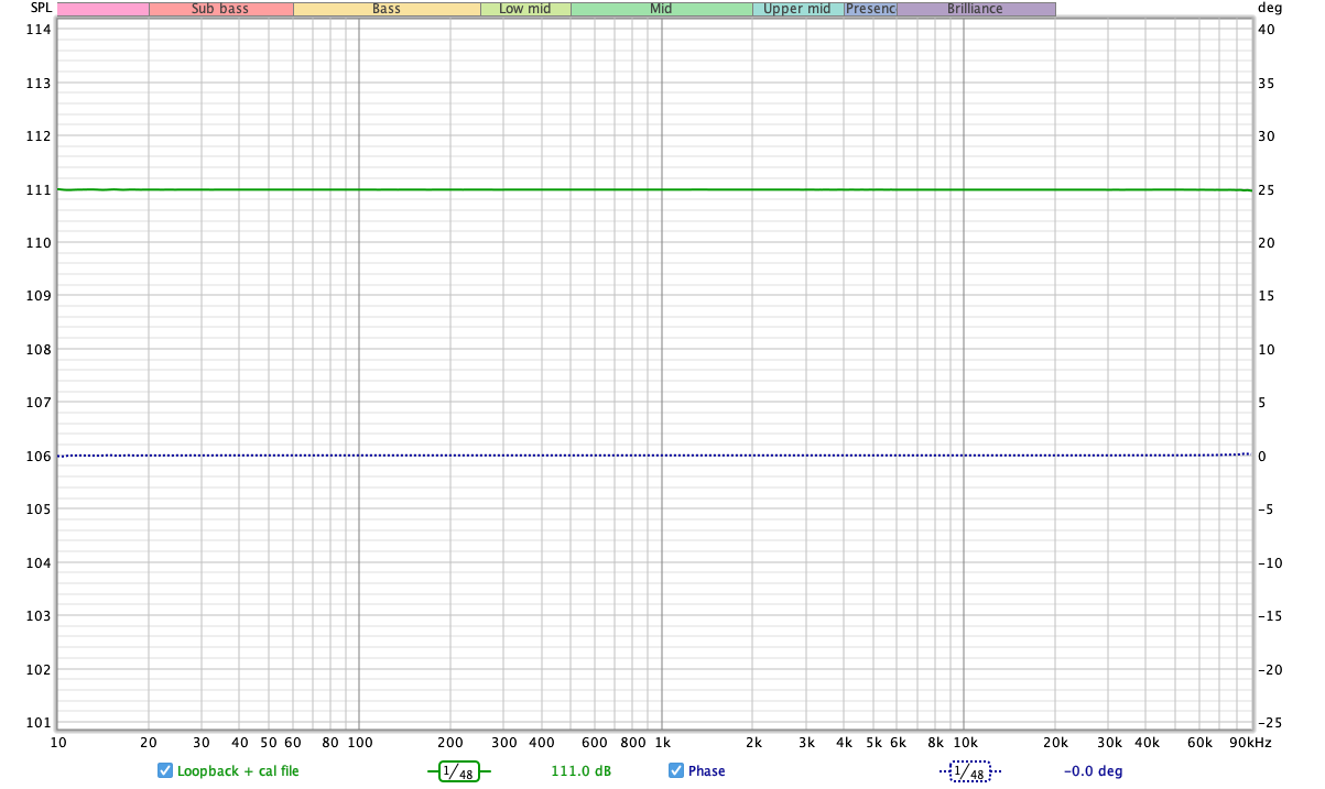

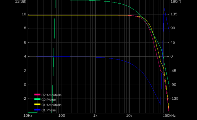

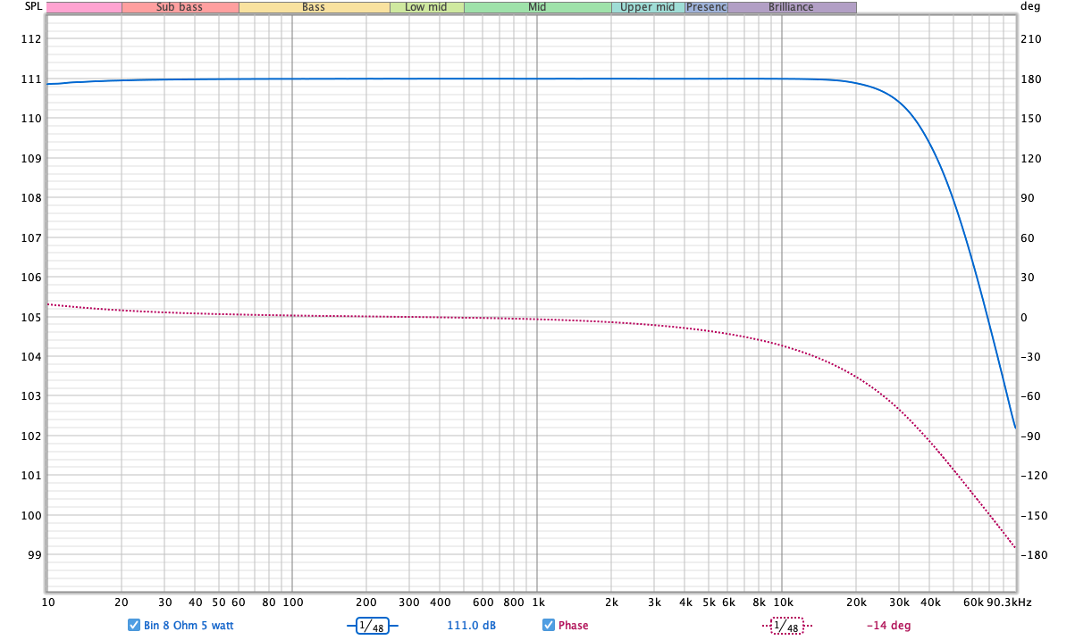

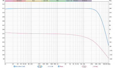

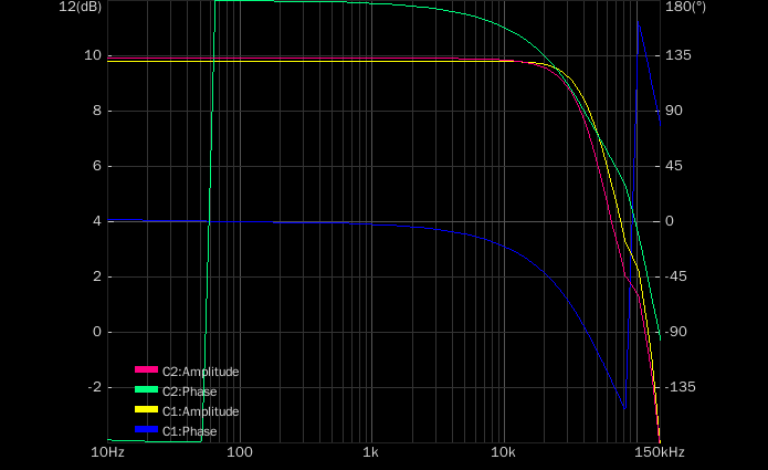

Had nog bodediagram beloofd, kreeg vandaag wat verloopstekkers binnen van BNC naar RCA en kon vanaf daar wel weer met iets naar versterker. Door de verbonden GND van de functie generator in de scope naar de GND van de ingangen kon ik niet over de luidsprekerklemmen meten. Ik heb beide klemmen apart gemeten tov een virtual GND daartussen. Mijn belastingsweerstand zijn twee 4 ohm weerstanden in serie. Dus in plaatje zie je de diagrammen van de twee uitgangen apart en van een uitgang is natuurlijk de fase 180 graden verschoven tov de andere.
Bode diagram zoals gemeten.
Issue is alleen dat faseverloop zoals ik die meet met de scope niet overeenkomt met de meting van REW. Heb hiervoor de focusrite op 192k sampling gezet en kan dan tot rond 90kHz goed meten. Als ik de loopback meting doe met gebruik van de kalibratie file, dan zijn dat voor zowel de frequentieresponse als de fase een flatline. Dus dan lijkt dat in orde.
Loopback meting van geluidskaart met gebruik van kalibratie file
Als ik dan hiermee de versterker meet tot 90k dan komt frequentie verloop wel goed overeen met de meting van de scope (-3dB rond de 50kHz), maar fase helemaal niet. Weet dus niet goed wat er aan de hand is, dus tips zijn welkom. Vind fase verloop in REW boven de 40kHz een beetje vreemd overkomen. Maar dat de meting van de scope aangeeft dat de fase op 20k al 45 graden is lijkt me ook wel weer veel, zal nog eens wat andere metingen doen.
Meting aan versterker
Berichten: 36761
Je kunt dat eigenlijk alleen goed meten met een dual channel meting. Dus het ingangssignaal naar je versterker als referentie voor REW. Of dat met REW kan weet ik niet maar het kan zeker met ARTA. En ja, eigenlijk heb je hier wel een kaart voor nodig met gebalanceerde in- en uitgangen. Of zelf even iets klussen daarvoor. W.d.b. ben je ook met UcD beter af met zijn ongebalanceerde uitgang.
Of je in het hoog wint? Zal niet veel zijn denk ik, i.i.g. iets. Maar je loopgain loopt wel extra op met 6dB/okt richting laag. Dus in het midden en laag zal het beslist schelen en zal ook je PSRR en ruis sterk verbeteren met een OPA1611 o.z.i.

Heb denk ik mijn eigen antwoord gevonden. REW set t=0 op de top van de impulse en corrigeert op die manier een fixed delay die je al eigenlijk altijd hebt bij een meting met microfoon. Heb even met scope gekeken naar verschil tussen ingangs en uitgangs signaal en daar lijkt een fixed delay van ongeveer 6us te zitten. Als ik die in REW erbij stopt, dan lijkt de boel met elkaar te kloppen. Had REW even anders moeten instellen, had makkelijk gekund want heb loopback op tweede kanaal.
Verloop frequentie en fase met extra 6 us delay

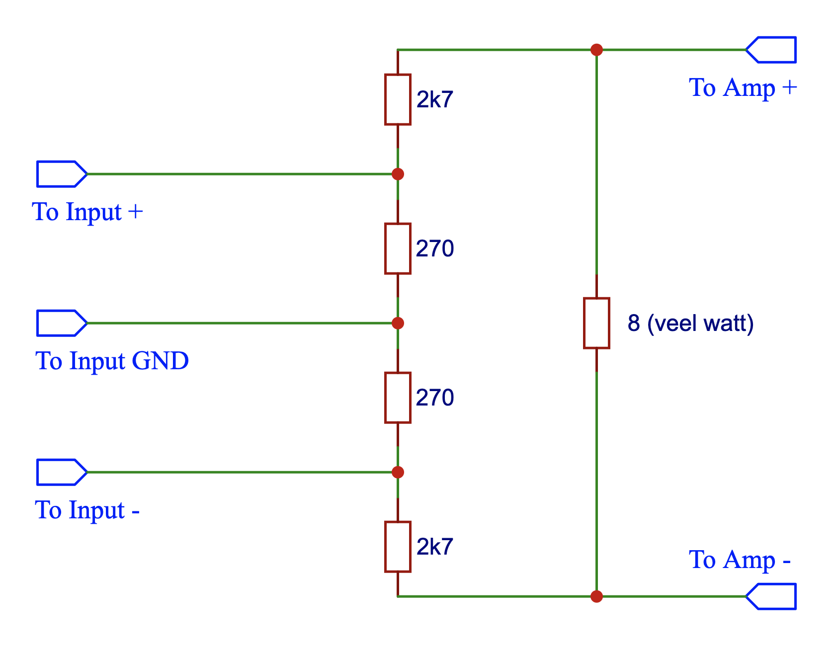

Dat heb ik ook een serie van vier weerstanden die de boel 1:10 verzwakken. Het midden punt zou ik eraf kunnen gooien, de focusrite werkt dan wel, zelfde aan de ingang van versterker, daar kan ik de GND ook los gooien (neemt vervorming wel ietsje toe in meting). Echter als ik de scope eraan wil hangen, die is feitelijk unbalanced en dan heb ik die virtuele GND af en toe weer nodig.
jvenema
Berichten: 1443
Hieronder even schakeling van 1:10 verzwakker die ik gebruik. En er is ook een belastingsweerstand die bestaat uit twee weerstanden van 4 ohm in serie, kan dus 4 of 8 ohm kiezen als belasting (als het moet kan 2 ohm ook).
Ik heb zo soort verzwakker schakeling
Als ik de "virtual" GND wel naar de focusrite voer krijg ik dit:
Dit is wat ik meet als de GND verbonden is naar de ingang van de Focusrite.
En als ik die los gooi dit.
En als de GND niet verbonden is, meet ik dit.
Met GND niet verbonden meet ik dus redelijk wat meer vervorming. Verschil zit met name in de even harmonischen, de oneven blijven ongeveer gelijk.
Met GND los, is er bij lage frequenties wel minder noise, met name ook minder 50Hz wat op zich logisch is. Maar waar komt de extra vervorming vandaan? Is dit een dingetjes van de Focusrite? Als iemand wat kan verklaren graag!
Edit: Als ik de GND bij de balanced input van de versterker los gooi zie ik iets soortgelijks. De vervorming meet ik dan als meer. Zou het even na moeten meten. Maar met GND bij ingang los neemt dacht ik de vervorming minder toe als dat ik die van versterker naar ingang focusrite los gooi.
Als ik er aan toe kom kan ik nog proberen de GND los te gooien maar te verbinden via een condensator. Dan is er niet echt een loop, maar toch iets van verbinding.

Punt is dat ik geen aparte functie generator heb, maar de ingebouwde van de scope gebruik. Die is single ended, signaal hiervan gaat naar een ingang van de scope en naar DUT. Issue is dus dat alle GND verbindingen op de scope doorverbonden zijn. Als ik dus over de twee uitgangen rechtstreeks zou meten dan sluit ik dus een uitgang kort naar GND. en dus naar de voeding.
Kan wel b.v. de twee uitgangen los meten tov GND en dan een math func kanaal toevoegen dat verschil tusssen die twee is. Helaas kan ik weer geen bode plot maken van zo "kunstmatig" kanaal. Ik kan bij configureren van bode plot alleen "echte" ingangen kiezen van de scope en geen mathematisch kanaal.
Gekke is wel dat je zo verschil functie wel weer in een nieuwe functie kan gebruiken. Dus b.v. verschil nemen en hiervan de FFT of zo, maar dat werkt weer niet bij de bode.
