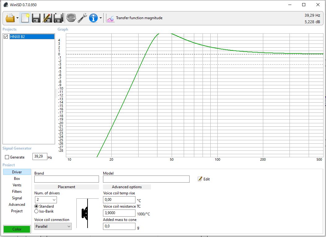

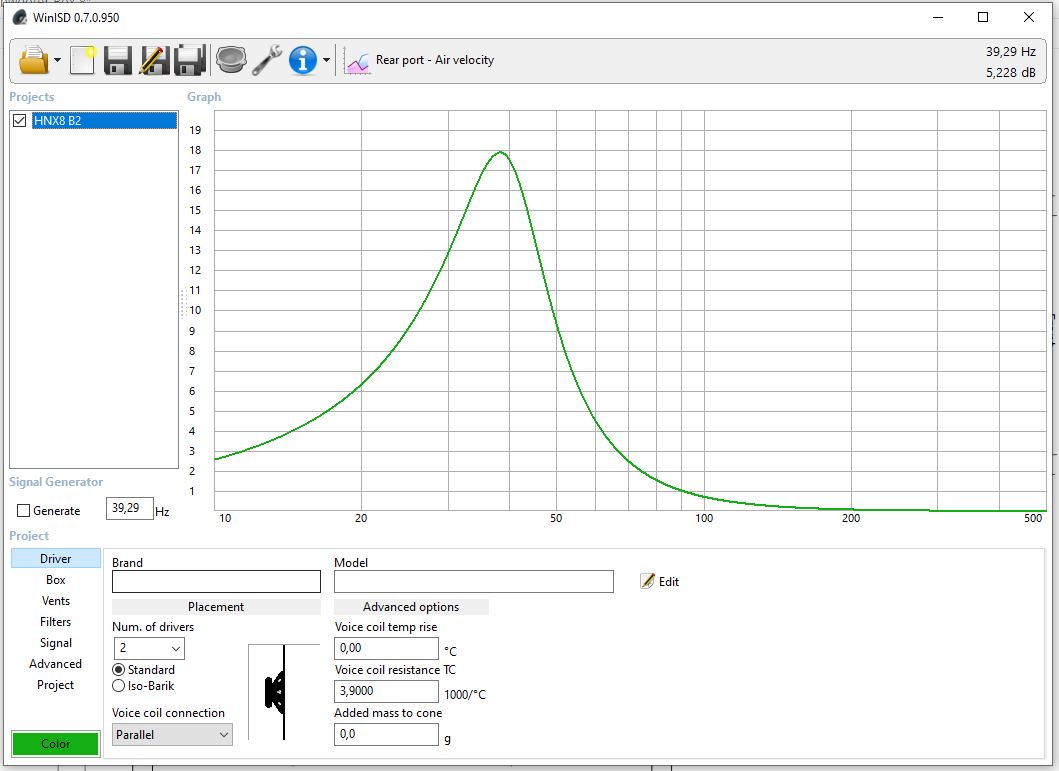

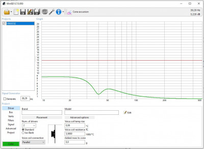

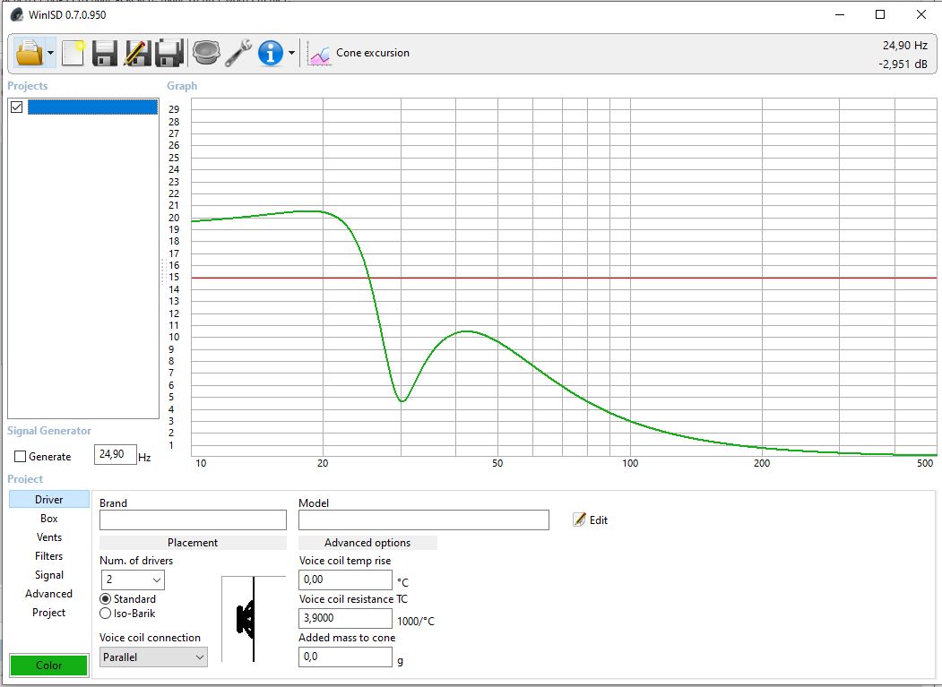

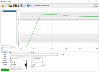

Hallo Bertje,
Ik heb een poging gedaan om zelf een kist te ontwerpen en zou graag jou inzicht willen raadplegen.
Fs ligt nu iets onder wat T/S aan geven. Fs van de woofer ligt op 39.3 Hz.
Dit alles gaat op een audison 1.500 met 800 op 2 ohm.
Zie de screenshots.
Alvast bedankt.
Mvgr,
Stefan
Zie de screenshots.
Alvast bedankt.
Mvgr,
Stefan

Re: zelf kist ontworpen met WinISD (TAV Bertje)
Zonder er nog aan gesimuleerd te hebben, lijkt me het volume aan de kleine kant en kan met meer volume wat dieper gespeeld worden. Of ben je aan een bepaald volume (grootte) gebonden?
Hallo Bertje,
Het kistje is niet aan een maat gebonden, maar het is een work in progress.
Ik ga het eens met een groter volume proberen.
Kijken wat daar uit komt en dan post ik het weer hier.
Mvgr, stefan
Mvgr, stefan

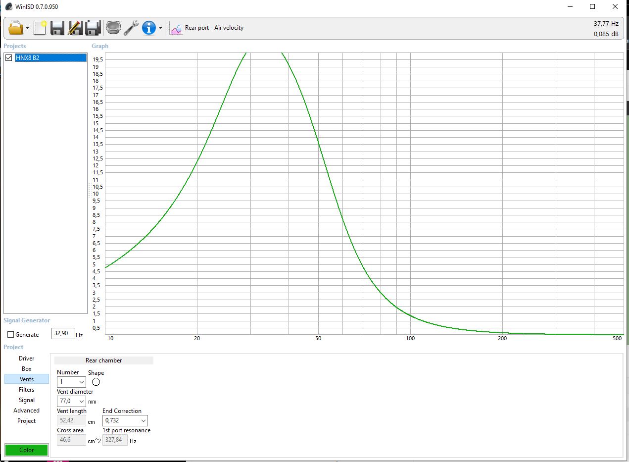

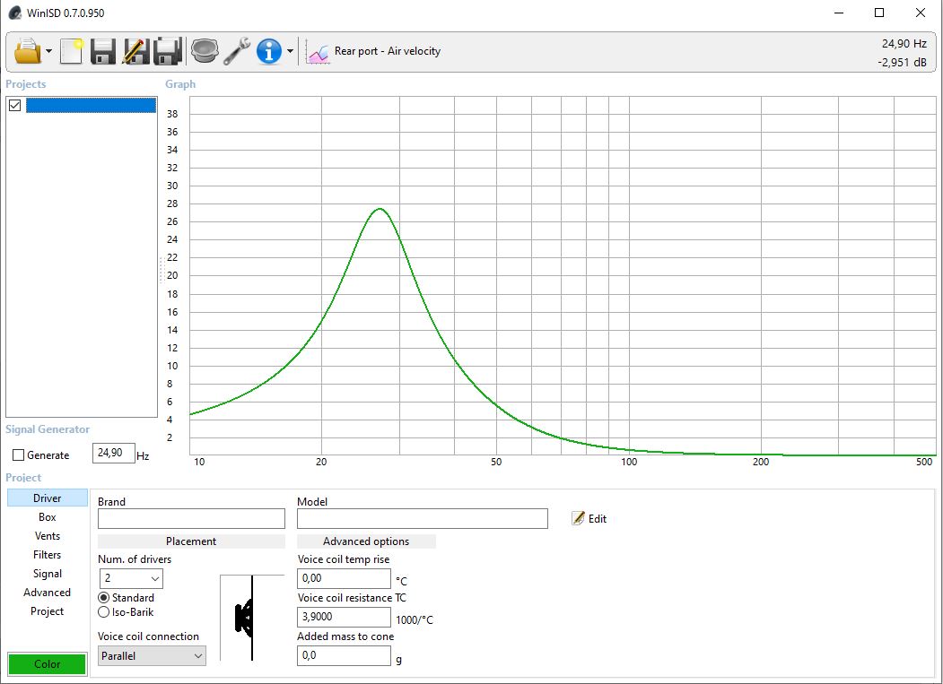

Stefanovitch
- Berichten: 44
- Lid geworden op: wo 17 mar 2021, 14:31

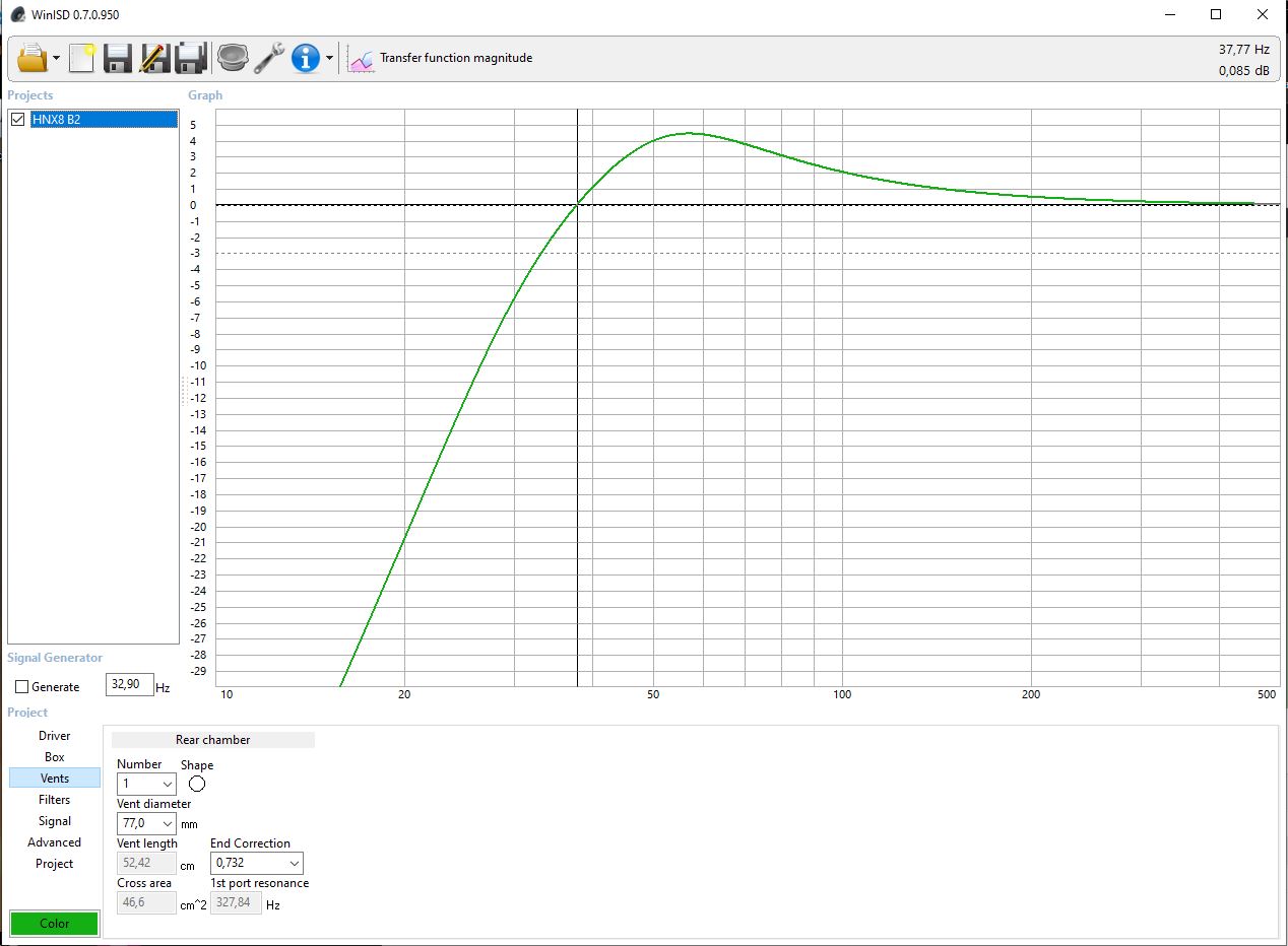

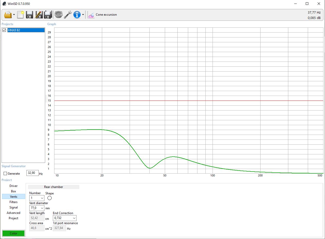

Hallo Bertje,
Ik heb er nog eens naar gekeken, maar 20 liter word em niet.
Ik heb nu een kistje van 31 ltr, kijk hier eens naar:
Visuele represnetatie van mijn kistje. https://subbox.pro/en/b/ca2foVR7l
Dit zijn de waardes van Win ISD zie de bijlages.
Ik denk wel met een subsonic filter te moeten gaan werken.
Wat vind je hiervan?
- Henkjan
- Berichten: 33819
ja, subsonic op 25Hz ofzo zal de driver wel fijn vinden
Stefanovitch
- Berichten: 44
Heb em voor een gepoorte kist best vlak gekregen hetzij met een wat hogere dbs over de hele laagrange.
Voor de te hoger xmax uitslag heeft deze kist idd een subsonisch filter nodig.
De luchtsnelheid in de poort is wel wat te hoog, die hoort om en nabij 18 te zijn.
Dus Bertje wat vind jij ervan?
- Bertje
- Berichten: 1311
- Locatie: Lunteren
Prima zo, ik zie dat je 2 subs gebruikt, dat had ik even niet zo gauw gezien. Ik bedoelde 20L per sub...
Stefanovitch
- Berichten: 44
Ok,
Is de poortsnelheid niet te hoog? of is dat niet zo van belang?
Ik weet dat de Xmax erg van belang is vanwege de mechanische beperkingen die de sub heeft.
Thx,
Thx,
- Bertje
- Berichten: 1311
- Locatie: Lunteren
De piek van de poortruis ligt op 25Hz en als je toch een subsonic filter gaat gebruiken om de Xmax in die regio niet te overschreiden, heeft dat uiteraard ook positieve gevolgen voor de poortruis (luchtsnelheid op dat frequentiegebied in de poort). Minder output op 25Hz, betekent minder poortruis. Daarnaast zou je de poort goed kunnen afschuinen aan de uiteindes (flared maken), dat helpt ook.
