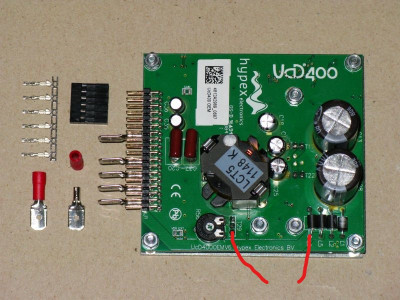

Daarnaast is helaas 1 van de UCD400 modules defect. Ik heb nog garantie op versterker maar de Duitse webshop waar ik gekocht heb wil niet meewerken, ik heb nog wel een mailtje gestuurd naar Monacor International, daar heb ik nog geen reactie op.
Onderstaande reactie kreeg ik van Hypex support:

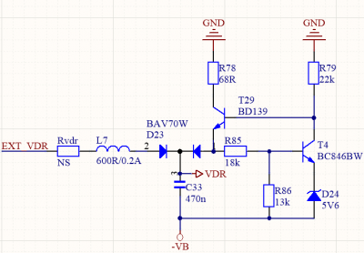

Deze modules zijn vaak eenvoudig te repareren door een weerstand (R78) te vervangen. Vanaf de buitenkant kun je tussen GND en de collector van T29 meten. Daar zou 68R moeten staan. Zie onderstaande afbeelding
Helaas weet ik niet hoe ik 68R moet meten, volgens mij kan dit niet met een multimeter? Ik kan opzich wel solderen maar weet nu niet precies welke weerstand ik dan zou moeten vervangen. Mocht ik het met de garantie niet geregeld krijgen, dan zou ik toch graag de versterker repareren. Wie heeft tips?

Als ik het tekeningetje goed begrijp, zou je de punten moeten meten, die ik aangegeven heb in de tekening.
Dit kun je meten met een multimeter op Ohm stand. Je zou dan 68 ohm moeten meten. Ik weet niet zeker of
ik de goede kant van de transistor te pakken heb, anders moet je de andere hebben. Misschien kan een prof
nog even meekijken? :wink:
Natuurlijk wel de spanning eraf he. :-"
