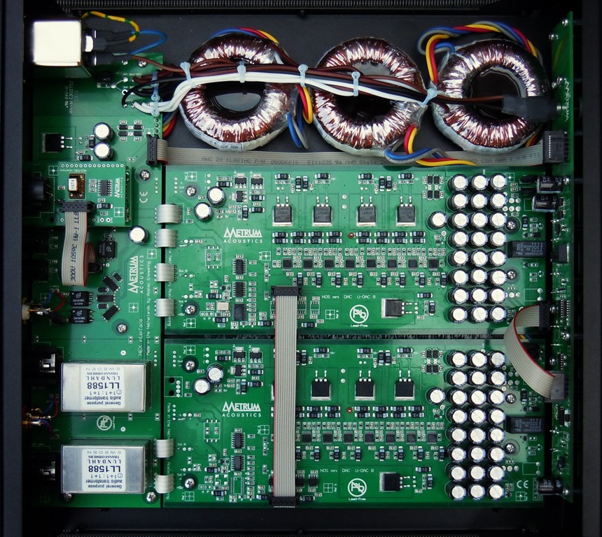

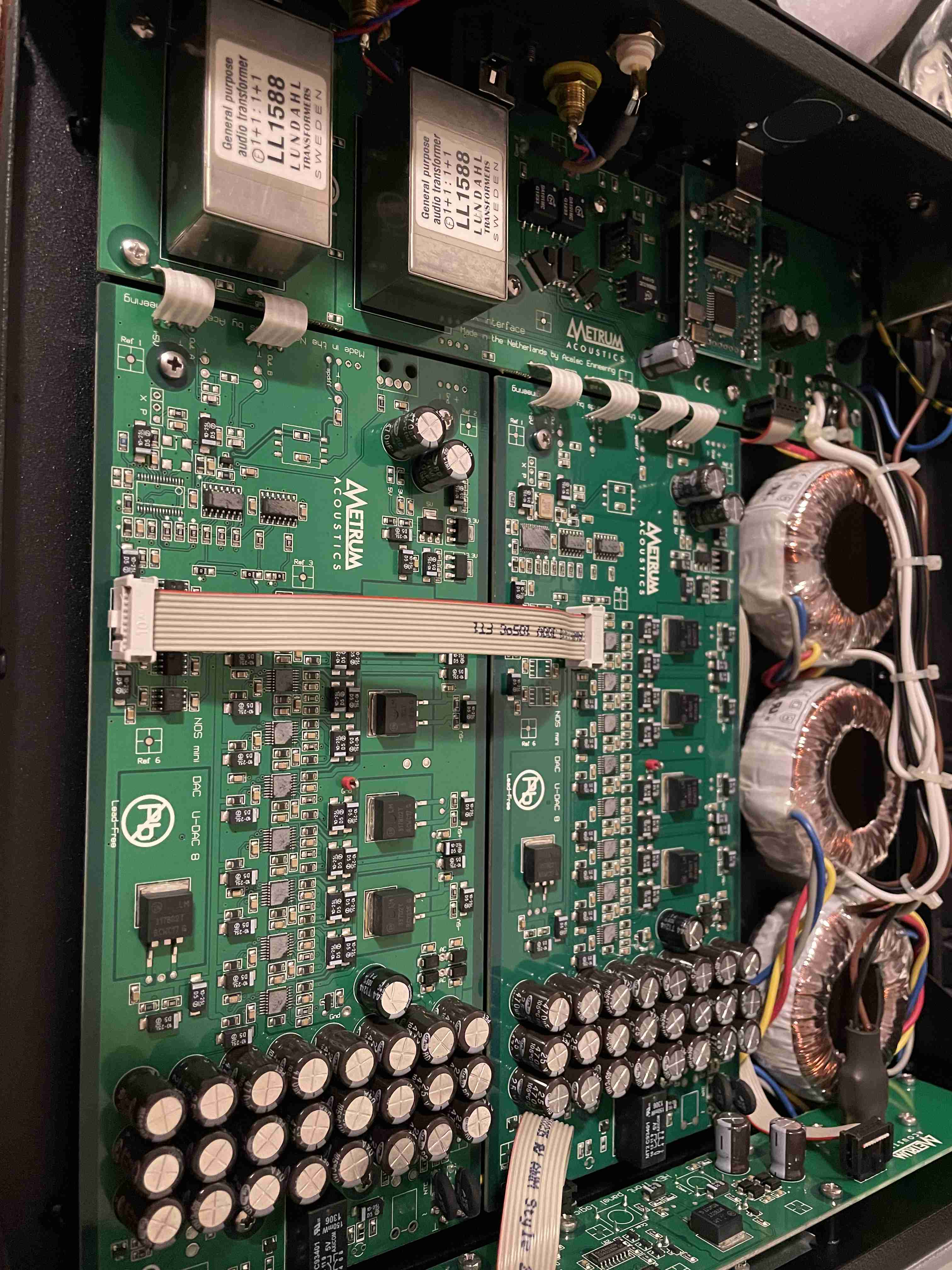

Heb die HEX geopend en bordjes vergeleken…

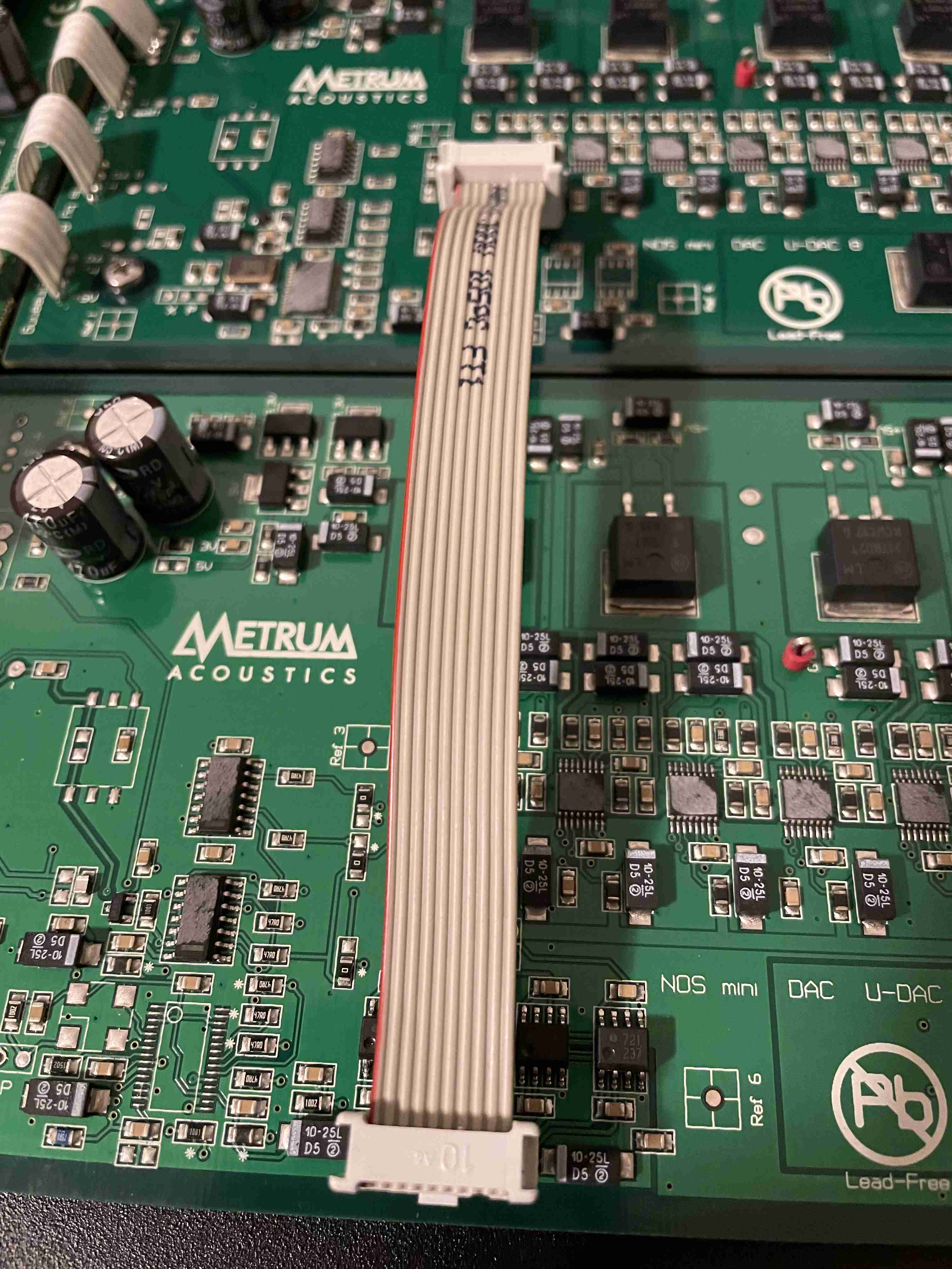

HEX heeft dus 2 bordjes - bovenste op de foto is master en die is verbonden met onderste (slave).
Bordjes dat ik heb zijn identiek aan master bordjes (bovenste) van HEX.

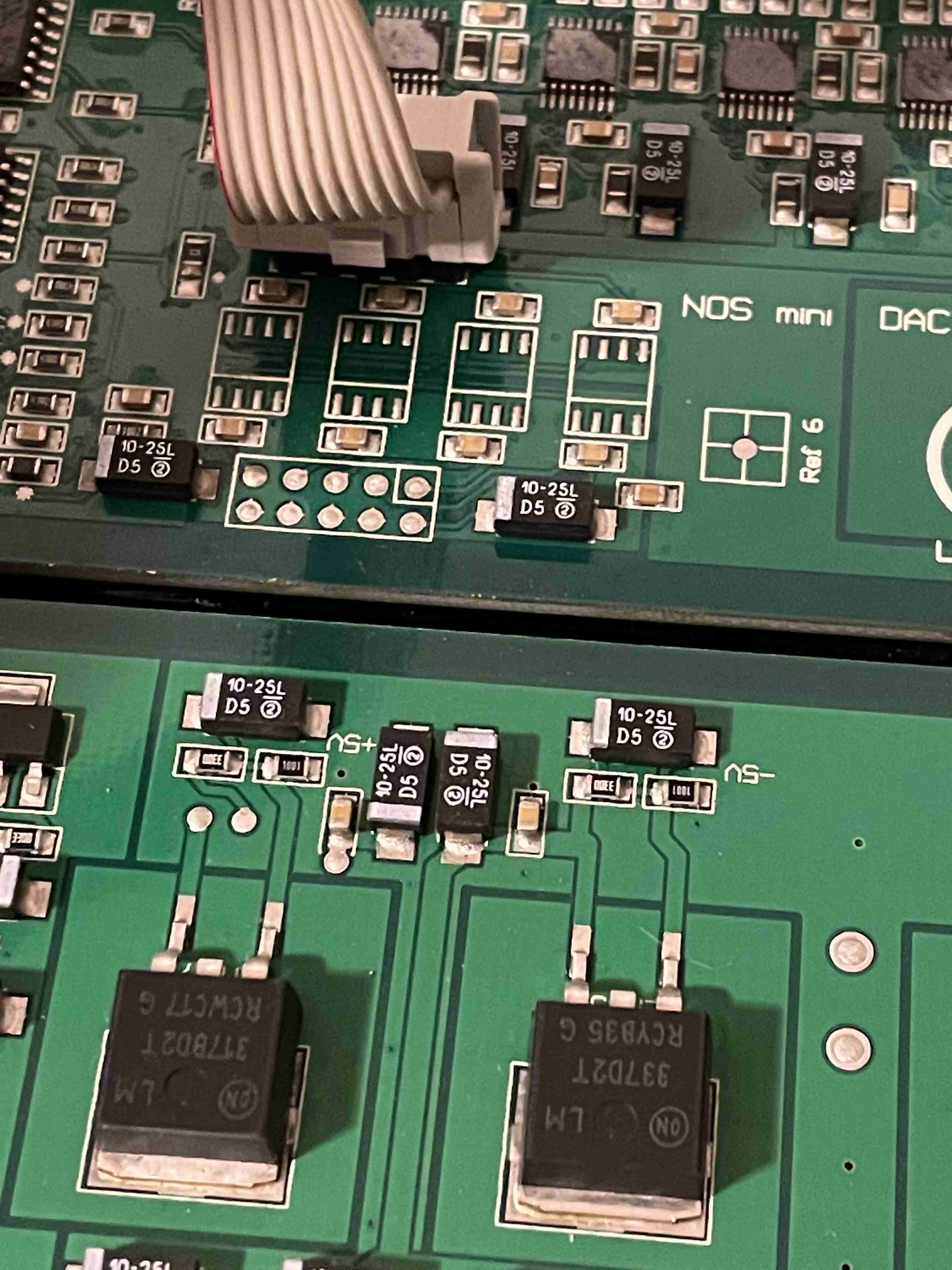

Slave bordje lijkt precies dezelfde aan master bordje maar dan zonder Clock chip en nog een IC in Dig input circuit (dit is logisch denk ik want hij krijgt zijn input van master bord).

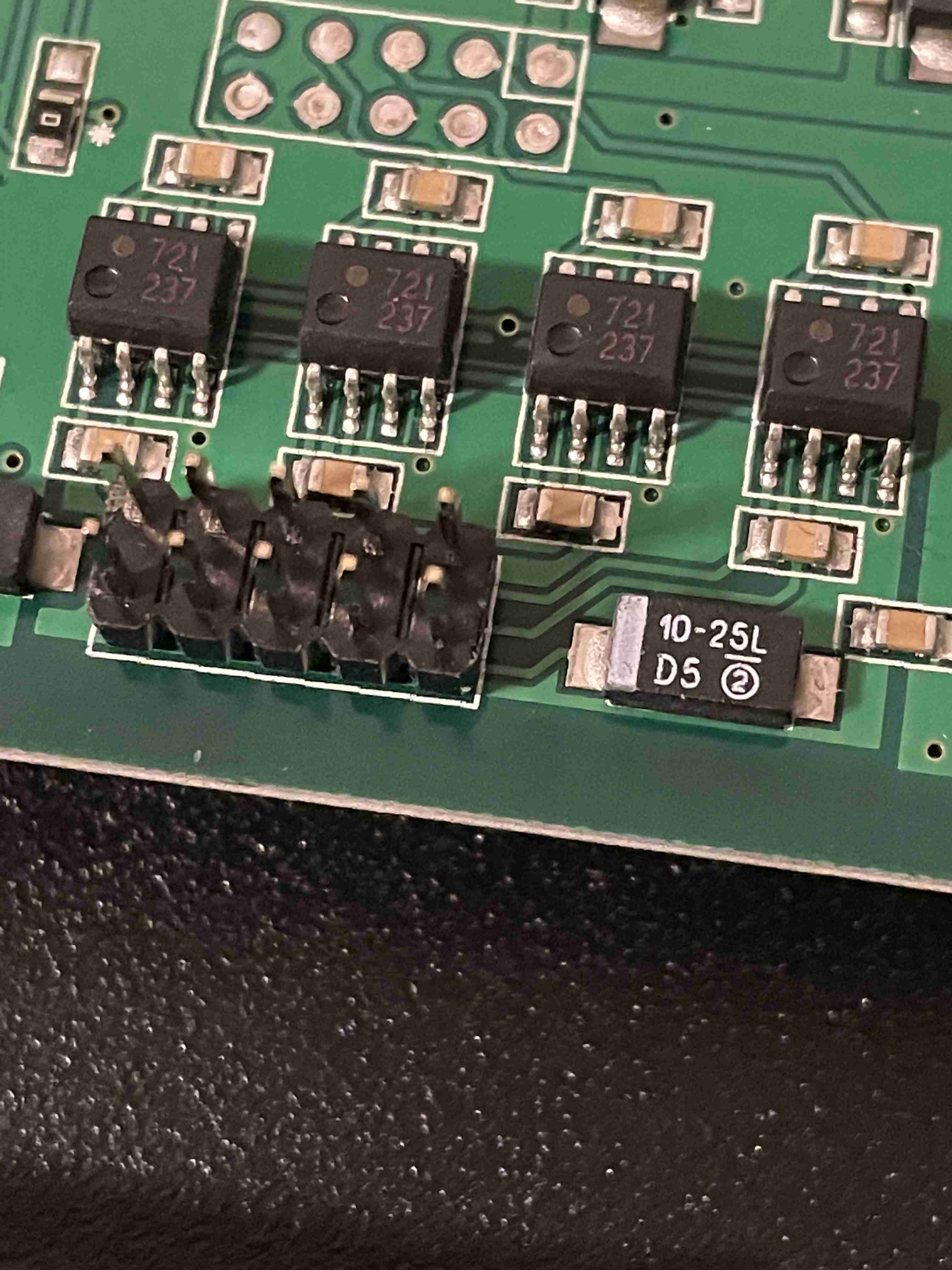

Verder zijn er nog 4 ic’s aanwezig dat niet op master bord te vinden zijn. Lijkt erop dat dit ADG721 zijn.
Verschil met HEX is ook dat het per bord gebalanceerd uit heeft en een zo’n bordje niet maar dat is zo om te zetten. Rest van de aansluitingen zijn vrij std.
Het lijkt er op dat ik deze twee bordjes zonder te veel problemen samen zou kunnen laten werken net als in HEX - een voor links andere voor rechts.
4 ADG721 IC’s erop solderen, kabel en pinnetjes tussen bordjes aansluiten en het zou moeten werken (Denk niet dat ik bij slave bord Clock chip en IC weg zou moeten halen- worden toch niet gebruikt).
