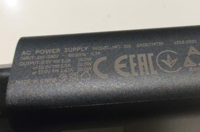

Ik heb voor de 1 na laatste telefoon met USB -C een lader gekregen met 27 W lader, en voor USB-C gelden blijkbaar andere regels.
Nieuwe telefoons heb ik al gezien met nog veel snellere/zwaardere laders.

Yup, USB-C heeft de vermogens opgekrikt en meen zelfs ergens gezien te hebben dat die ook met hoger voltages kunnen werken, dat de laadspanning omhoog gaat (om de stroomsterkte binnen de perken te houden).

9V in elk geval, soms ook richting 12V iirc
