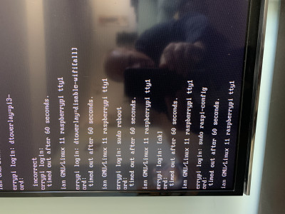

Is er iemand die dat kan uitleggen in een begrijpelijke taal ,ik moet een commando typen ,en de commando’s kan ik wel vinden maar hoe kom ik er in ?
Beetje diarree van info via Google :-k
rikpost
Berichten: 2487
Locatie: Heinenoord
Re: Volumio Tidal Integratie
Bericht door rikpost »
Ik ben binnen in de raspberry maarrr ik lijk niet verder te komen
Ik wil een opdrachtpromt om de WiFi uit te schakelen .
Ik kom er niet echt uit , iemand een idee waarvan af hier te werk te gaan ?
Berichten: 33821
zou het kunnen dat je inlog eerst moet enablen? is bij de Volumio versie van de miniDSP SHD in elk geval wel zo. gaat via ip/dev (iirc)

Hoi Henkjan
Volgens YouTube niet maar daar krijgen ze ook een heel ander opstart scherm .
