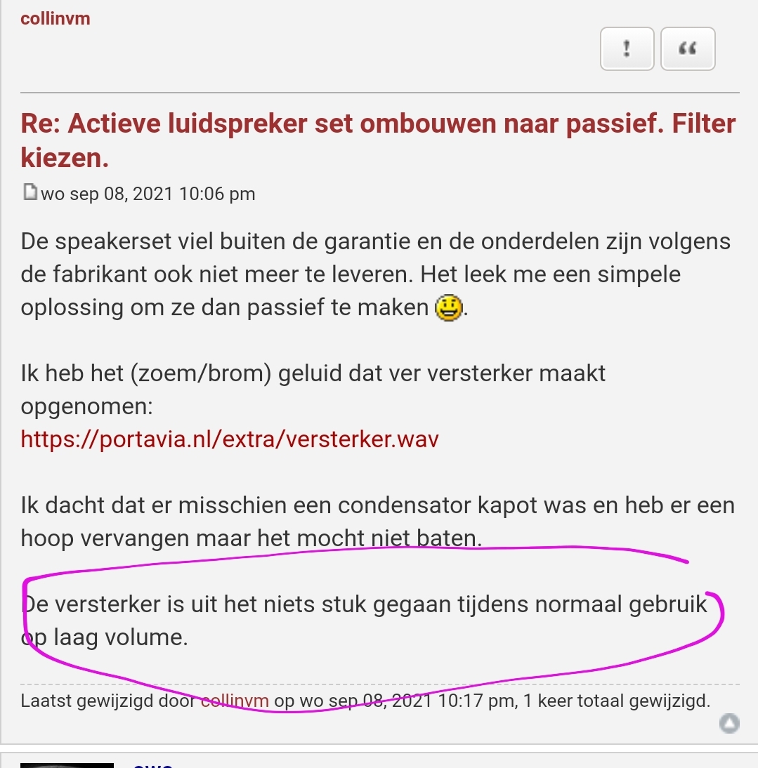

Re: Actieve luidspreker set ombouwen naar passief. Filter kiezen.
De speakerset viel buiten de garantie en de onderdelen zijn volgens de fabrikant ook niet meer te leveren. Het leek me een simpele oplossing om ze dan passief te maken
Ik heb het (zoem/brom) geluid dat ver versterker maakt opgenomen:
https://portavia.nl/extra/versterker.wav
Ik dacht dat er misschien een condensator kapot was en heb er een hoop vervangen maar het mocht niet baten.
De versterker is uit het niets stuk gegaan tijdens normaal gebruik op laag volume.

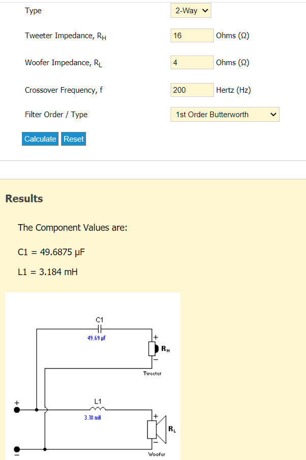

Bedoel je het frequentiebereik van het huidige filter?
Het is dus niet zo simpel als de waarden invoeren in een calculator, de scheidingsfrequentie schatten en componenten kiezen die de belasting aankunnen? Zoals dit: Komt van deze calculator:
https://goodcalculators.com/crossover-calculator/
Nee, het is niet zo simpel.
Dergelijke calculatoren zijn dan ook vrij kansloos.
(begrijp ook niet dat ze nog steeds online zijn)
Je zult echt de frequentie responsie moeten gaan meten (of laten meten) met een meetmicrofoon ed.

in dit draadje staat e.e.a. uitgelegd waarom die calculators niet tot t juiste filter leiden:collinvm schreef:Bedoel je het frequentiebereik van het huidige filter?
Het is dus niet zo simpel als de waarden invoeren in een calculator, de scheidingsfrequentie schatten en componenten kiezen die de belasting aankunnen? Zoals dit:......
viewtopic.php?f=6&t=14216

Werkt het voedingsgedeelte nog?collinvm schreef:Ik dacht dat er misschien een condensator kapot was en heb er een hoop vervangen maar het mocht niet baten.
Repareren is tegenwoordig helaas niet meer de goedkoopste oplossing
Het hangt er maar net vanaf wat eraan kapot is.
Een uurtje ben je er zo aan kwijt, met een beetje pech veel meer dan dat.
Dan ben je zo 80-200 euro verder.
Mijn persoonlijke ervaring is dat veel van dit soort versterkers echt ondermaats bemeten zijn.
Repareer je het, en gaat het later weer opnieuw kapot.
Maar wie weet is het wel iets heel erg lulligs, dat kan.
Als je wat betere foto's kunt maken, kunnen we even turen.
Zo nu op het oog lijkt het allemaal in orde, of is dat niet je eigen foto?
Onder wat voor omstandigheden is het trouwens kapot gegaan?
