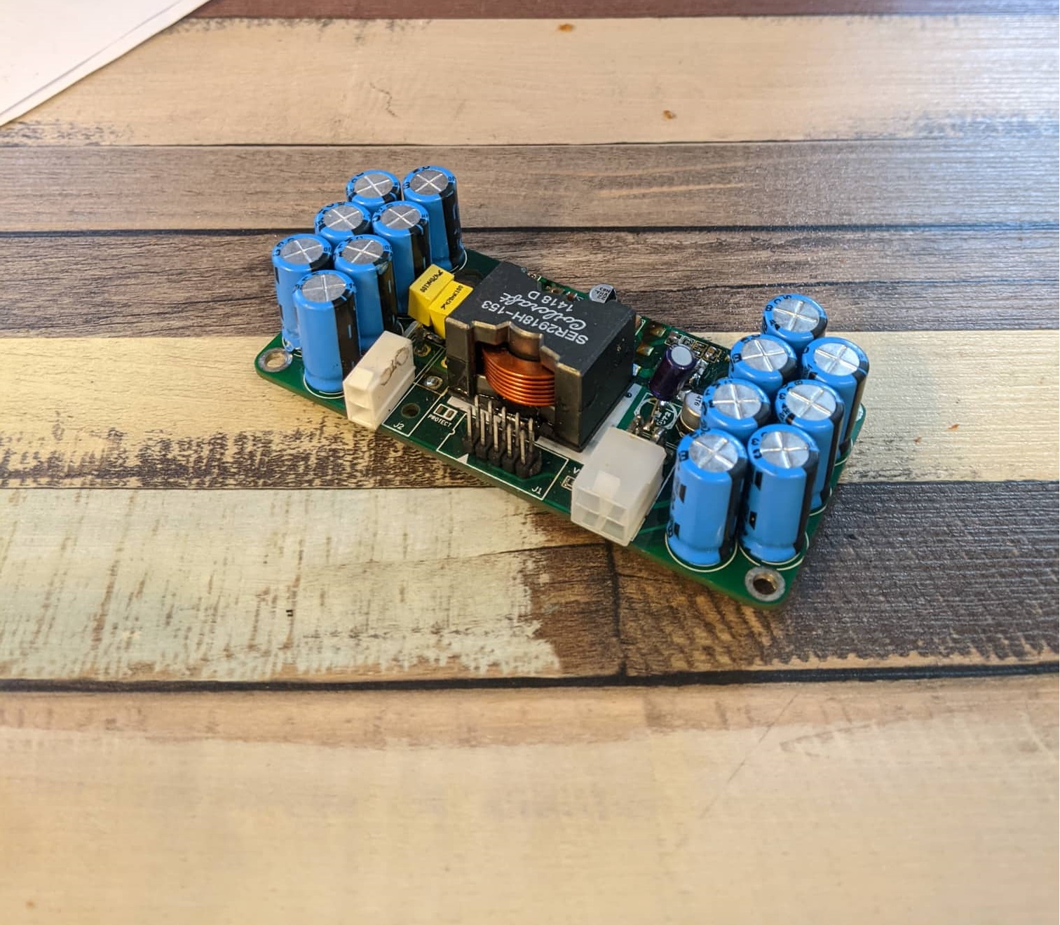

Goed blijkbaar speelt inbeeldingsvermogen bij sommigen mensen niet heel erg mee.
Hier een foto van een oud prototype (enige wat ik nu nog heb liggen)
Het hele regel en versterker gedeelte zit aan de onderkant.
De fets zitten ook aan die kant. In dit geval waren dat TO247, anders kun je de warmte niet kwijt.
Het probleem is niet de fets en de warmte.
Het probleem is dat je voldoende lokale ontkoppeling en buffering nodig hebt.
Zeker met 500-1000W is dat nodig.
Daarnaast nog wat connectors, de spoel, gaten voor montage etc.
De onderkant zit propvol, dan haal je het nog net met kruipafstanden etc.
Vergeet namelijk niet dat je rond de ±90Vdc nodig hebt voor 1kW @ 8ohm of ±65V @ 4ohm.
Op sommige plekken heb je dus spanningsverschillen van boven de 100V.
Daar moet je ook rekening mee houden.
GaN gaat hier totaal geen verandering in brengen.
Je zou iets kunnen bezuinigen door kleinere componenten te nemen, misschien beetje minder lokale ontkoppeling/buffering.
Dat maakt de print misschien 10% kleiner.
Wat in de bigger picture ook niet veel uitmaakt, aangezien de voeding letterlijk 4-6 keer zo groot is.
