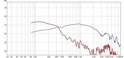

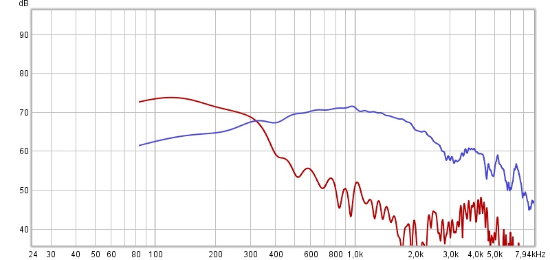

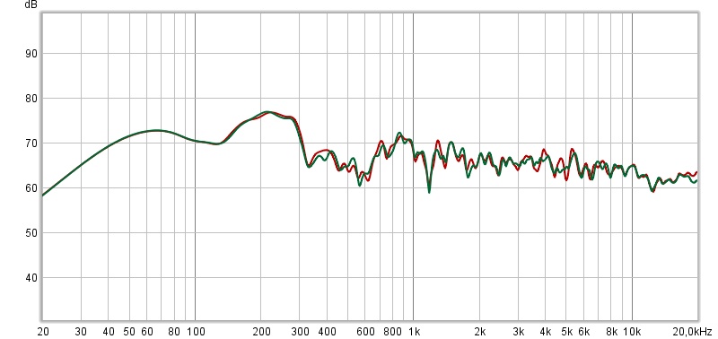

In een studio in Frankrijk heeft iemand een ATC-luidspreker van € 16.000,- die zo meet:
En de woofer en midspeaker van heel dichtbij ziet er zo uit:
Wat denkt U als U dit ziet?

Precies, geen gegevens over de ruimte, de meetafstand en het toegepaste time-window. Dus alles onder de 300 Hz zegt niks.beijert schreef:Het zal mij niets verbazen als die bult aan de studio ligt.

Als ik die metingen zo zie dan lijkt me dat een prima luidspreker. Ik zie vooral een meting van de akoestiek van de studio. In een anechoïsche ruimte mag je een veel meer lineair verloop verwachten.
Het vermelden van de prijs vind ik niet relevant. Met de techniek van tegenwoordig kan een speaker van 500,- per paar ook vlak meten. Maar voor 500,- maak je geen 3 weg systeem met dure ATC units in een massieve zware grote kast en waar niet alleen de producent maar ook een hele reeks daartussen tot aan de klant geld aan moet verdienen. Dat weten we toch ondertussen wel? Kijk maar eens hoeveel tijd je in je zelfbouwproject moet stoppen, zet daar een uurtarief op en probeer het dan aan de importeur/dealer te verkopen. Dan kom je echt niet weg met een factor 2 op je inkoopkosten, tenzij je voor niks wil werken.
Re: meting dure ATC-luidspreker
N.B. in de close range meting zie je duidelijk dat de output van de andere units ook nog meegepikt worden door de microfoon, hetzij verzwakt.
Dit is de reden dat ik denk dat die metingen er op zich niet gek uit zien.

Meting op 1 cm dus ruimte is niet belangrijk.
Maar is het niet raar dat die midspeaker aan de onderkant niet is gefilterd?
Dat verklaart toch die opslingering rond 200 Hz in de meting op afstand?
(Ik heb ook een buitenmeting van de speaker en die vertoont ook die rare bult @ 200 Hz.

Maar is er ook nog iemand die iets vindt van die woofer-mid overgang en die bult bij 200 Hz?

Ik kan de gating wat groter maken zodat je ziet wat er tot 20 Hz gebeurt.
Of gaan we dan discussieren over doppler vervorming of zo?

Is niet relevant, ik had sowieso niets over ATC moeten zeggen want dan bias ik de mening over de meting.
Ik zal het je allemaal vertellen als je zegt wat je van die X-over meting vindt.

Wat betreft meting, beetje lastig te bepalen zonder degelijke spinorama meting.
Algemeen: een mid niet filteren schijnt een ding te zijn, maar alle literatuur plus logica laat zien dat het voor meerdere redenen niet zo'n goed idee is.

die 10dB afgrond van de bas bij 200-300Hz zou niet de plek zijn waar ik de x-over gedacht zou hebben

Het is een ATC 150 met nog wat lettertjes, een 3 weg met 15", 4"dome en tweeter, gecrossed op 380 3n 3500 Hz en het is de natte droom van een hoop studiomennekesHenkjan schreef:die 10dB afgrond van de bas bij 200-300Hz zou niet de plek zijn waar ik de x-over gedacht zou hebben
Ik vind het meettechnisch niet echt een referentiespeaker, maar wat weet ik nou, dus daarom vroeg ik me af wat jullie ervan vinden.
Als ik een stukje muziek EQ volgens deze meting klinkt het allemaal als een bronstige ezel.

Grondvlakmeting of neem je buiten nog steeds de vloer reflectie mee?bert stoltenborg schreef:Meting op 1 cm dus ruimte is niet belangrijk.
Ik zou namelijk niet de flinke smalbandige bult verwachten vanuit de studiometing op basis van de close range meting. Eventueel wel een veel bredere bult. Maar slap, niet opvallend. In het verre veld neem je efficiëntie van het oppervlak mee, bundeling en bafflestep. Dus die close range metingen vertellen je niet hoe de balans nu precies is en verklaren die bult niet.
En, nogmaals, de meting aan de extremen zijn onnauwkeurig omdat bij meting van de mid, ook op 1cm, er toch energie van woofer en tweeter wordt meegemeten. Ik verwacht dat de dome mid aan de onderkant simpel eerste orde gefilterd is maar het zou kunnen van niet als de eigen afval al voldoende bescherming biedt.
