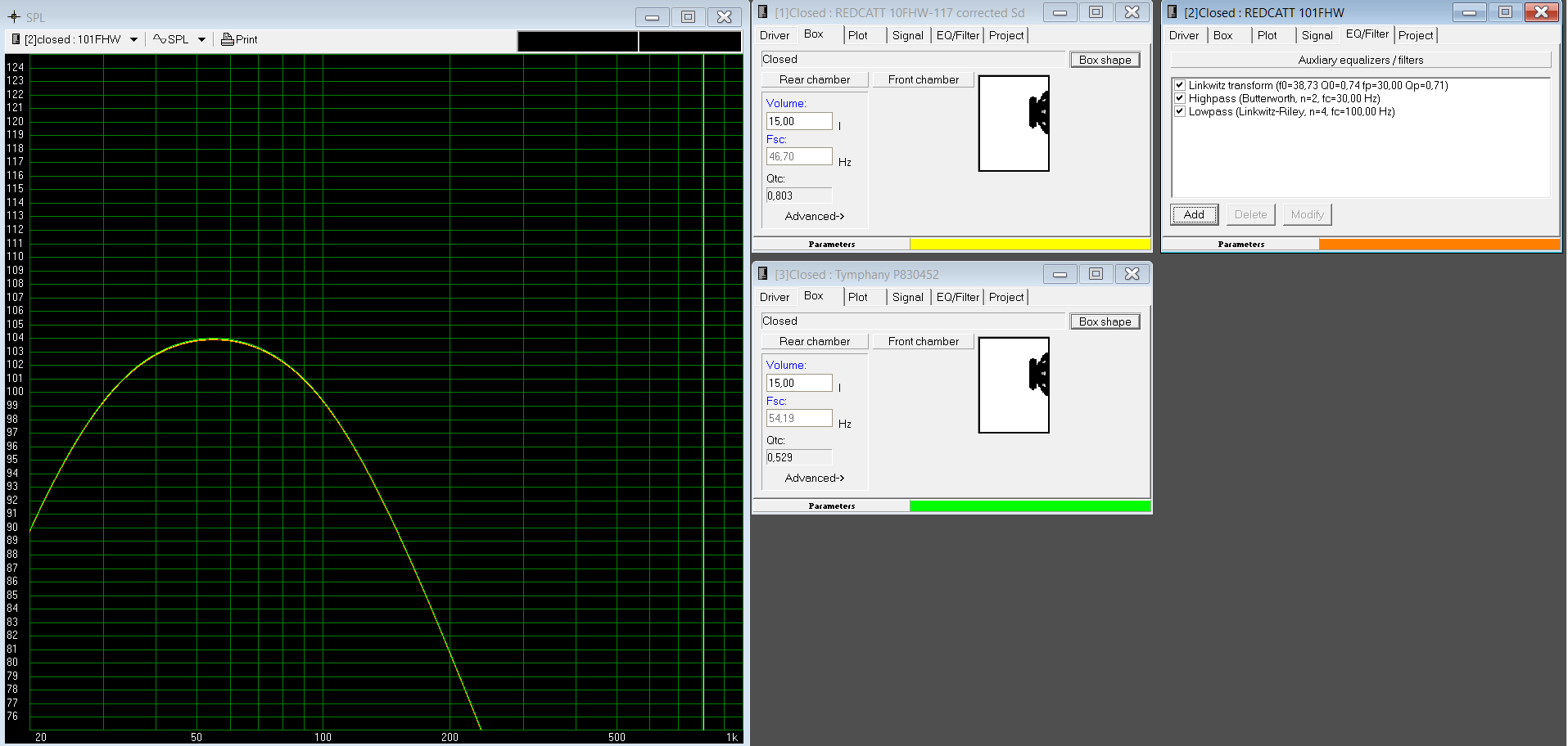

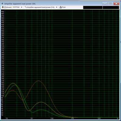

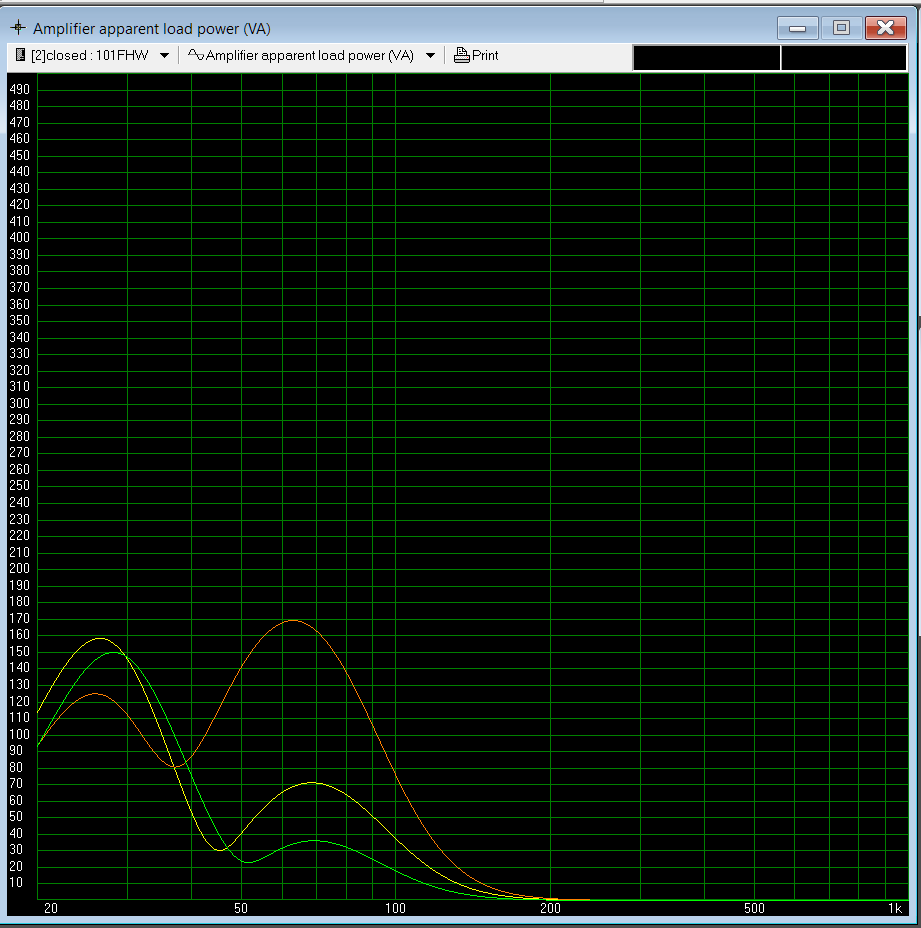

Hier een vergelijking met de XLS10 in een 15 liter gesloten kist.
LT 30 Hz met daarop een highpass Qt= 0,7, 30Hz en 4e orde lowpass op 100Hz
SPL op bijna max cone excursion.
De XLS10 heeft een haartje meer nodig (niet te zien in de grafieken)
Totale benodigde vermogen van de 10FHW-117 en XLS10 is nagenoeg gelijk.
De 101FHW-118 voelt zich duidelijk minder fijn in hetzelfde doosje, tenzij je deze veel lager gaat crossen op bv 60Hz.
Het vermogen gaat sowieso over de 100W dat opgegeven is.
Maar dat kan ook een beetje de definitie/meet methode zijn.
Zo op het gezicht ziet de spoel constructie ed er redelijk gelijk uit tov de XLS10.
