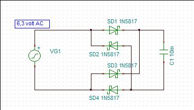

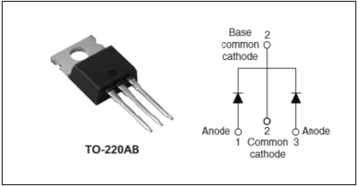

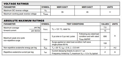

Beste forum leden,
Omdat er niets anders voorhanden is probeer ik om van 3 MBR 1545 CT diodes een brugcel te maken, maar als er 300 mA wordt getrokken wordt het koelplaatje waar ze opzitten al zeer heet.
Is het misschien niet mogelijk om dit met deze Schottky diode te doen?.
Groet,
Pim
Groet,
Pim

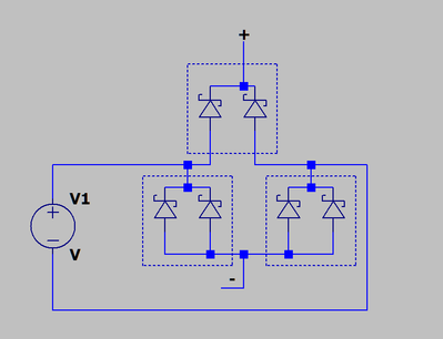

Re: Brugcel

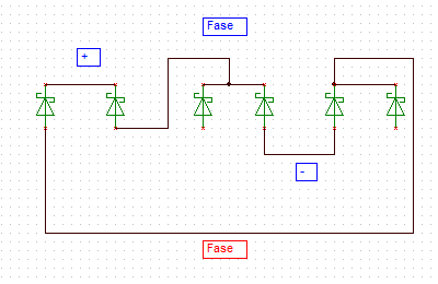

Dat zou prima moeten kunnen met deze diodes. Maar kijk eens naar je tweede plaatje, vierde diode vanaf links geteld, die zit tussen beide AC aansluitingen en vormt dus 50% van de tijd een kortsluiting...
Onderste plaatje lijkt wel te kloppen.
- PimDriessen
- Berichten: 1452
- Lid geworden op: wo 01 jan 2014, 14:41

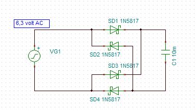

Re: Brugcel
Dag Timbert,
Ach ja nu zie ik het, stom van mij.
Bedankt we gaan voor de herkansing.
Groet,
Pim
Groet,
Pim

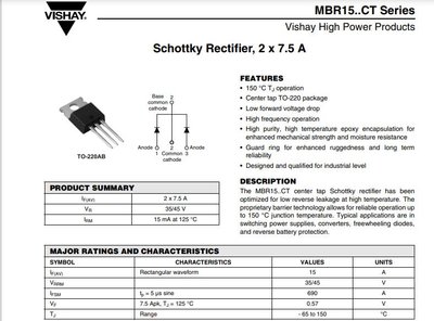

Dag Ray,ray5150 schreef:Ik volg ook niet helemaal waarom dat met 3 x dubbeldiodes zou moeten ?
Er zitten 2 diode in een behuizing, dus heb je er drie nodig om een brugcel te maken.
En wat ik al schreef er is even niets ander voorhanden voor dit experiment om te zien of er uit 6,3 volt AC een stabiele gestabiliseerde spanning voor de gloei kan worden gemaakt.
Groet,
Pim
- PimDriessen
- Berichten: 1452

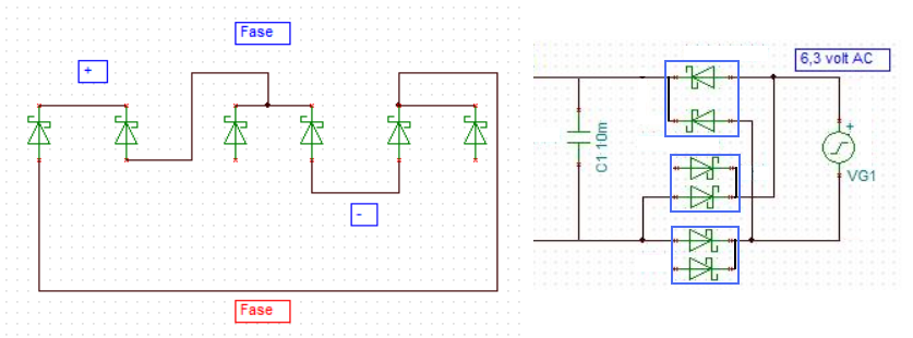

Re: Brugcel
Zo zou het moeten kloppen.timpert schreef:Dat zou prima moeten kunnen met deze diodes. Maar kijk eens naar je tweede plaatje, vierde diode vanaf links geteld, die zit tussen beide AC aansluitingen en vormt dus 50% van de tijd een kortsluiting...

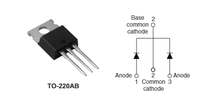

- OWC
- Berichten: 3854
- Lid geworden op: wo 02 mei 2018, 14:53
- Locatie: West Friesland
Re: Brugcel
Zet dan gewoon twee diodes parallel
Wel vreemd dat ze al bij 300mA warm worden.
Je verstookt dan ongeveer 150mW ofzo.

- OWC
- Berichten: 3854
Re: Brugcel
Je kunt toch pootje 1 en 3 aan elkaar knopen?PimDriessen schreef:Dag One World Concepts,
Dit lijkt me niet te kloppen.
Je kan die diode toch niet parallel zetten?.
Groet,
Pim
Re: Brugcel
Ja hoor, teken 't zo, zie je het beter.PimDriessen schreef:Zo zou het moeten kloppen.

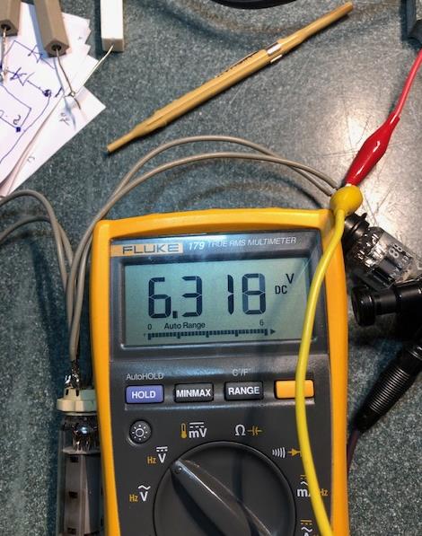

- PimDriessen
- Berichten: 1452
Re: Brugcel
Maar daar schiet je toch niets mee op, het ging er mij om om te zien of er vanuit 6,3 volt AC voor gloeispanning met Schottky diode wel een gestabiliseerde spanning kan worden gemaakt, en ik had een fout gemaakt daarom liep er zoveel stroom, Timpert wees me op de verkeerde aansluiting die ik had gemaakt.
Maar het is gelukt, er staat 6,3 Volt DC.
Groet,
Pim
Wat me wel verbaasd is dat er maar 8,2 volt de LM338 slow start in gaat maar dat er wel 6,3 volt uit komt?.
Moet er niet 3 volt verschil zijn?.
Groet,
Pim
Laatst gewijzigd door PimDriessen op di 15 jun 2021, 23:08, 1 keer totaal gewijzigd.
- PimDriessen
- Berichten: 1452
Re: Brugcel
Dag Anne,Ah!buis schreef:Ja hoor, teken 't zo, zie je het beter.PimDriessen schreef:Zo zou het moeten kloppen.
Als je druk bezig bent dan wil je snel resultaat, en dan doe je niet wat jij wel doet, maar ik sla het plaatje op.
Er zit nu een elco van 10000 uF achter de diodebrug, zou het zin hebben om die elco nog te vergroten om misschien nog een klein beetje spanning er bij te krijgen?.
Maar er staat 6,3 Volt met de LM338 Slow start uitvoering.
Groet,
Pim

Re: Brugcel
Wat je er mee op schiet is dat je dan vier exemplaren kunt gebruiken die je dan kunt beschouwen als enkele diodes wat het interpreteren wat makkelijker maakt, bovendien kunnen ze dan een dubbele hoeveelheid stroom aan waardoor ze minder snel stuk gaan. (in hoeverre dat laatste van belang is hangt af van hoeveel stroom er überhaupt getrokken gaat worden)PimDriessen schreef:Dag One World Concepts,

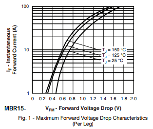

Kijk 's wat er gebeurt bij stroompieken van 10AOne World Concepts schreef:@Ah!buis
Vergeet niet dat spannignsval van Schottky diodes een stuk lager is!
- Bijlagen
- Idrop.png (33.02 KiB) 400 keer bekeken

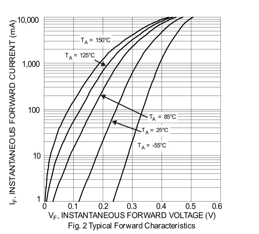

Re: Brugcel
Ja precies Je moet echt veel te grote Diodes kiezen 20-30 Amp type om echt voordeel te hebben dat het shotkey diodes zijn
En dan heb je diodes welke 0,15-0,2 Volt verlies hebben
SBR10U40CTFP Deze leek mij wel bruikbaar
https://nl.mouser.com/ProductDetail/Dio ... hqZQ%3D%3D
Waar je ook nog een beetje gebruik van kan maken is de temperatuur als het ding warmer wordt daalt de spanning over de diode
( mits ik het goed begrijp)
De datasheet
Dus een beetje warm laten worden helpt
De datasheet
Re: Brugcel
Met een hele dikke win je wel een paar tienden van een volt, nog lang niet genoeg voor stabiliatie.
En als 't net wat zakt ben je dat ook zo weer kwijt.
Re: Brugcel
Ja klopt AnneAh!buis schreef:Met een hele dikke win je wel een paar tienden van een volt, nog lang niet genoeg voor stabiliatie.
Ik kan de goede nie vindeb daar zat ik mee op 0.25 0,3 volt met 2Amp uit
Ook de max keer spanning moet laag zijn
Dat is ook van belang

En inderdaad 4 gebruiken Anne
Is 4x0,74 cent
