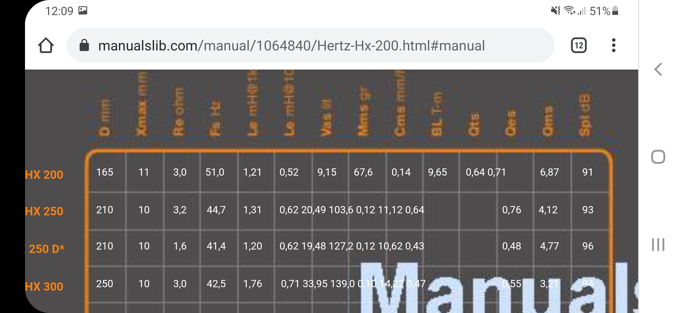

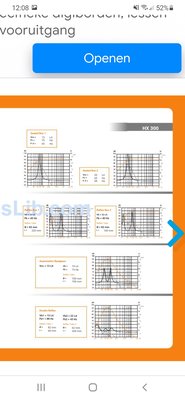

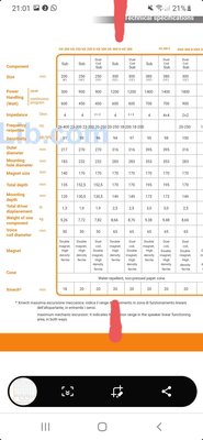

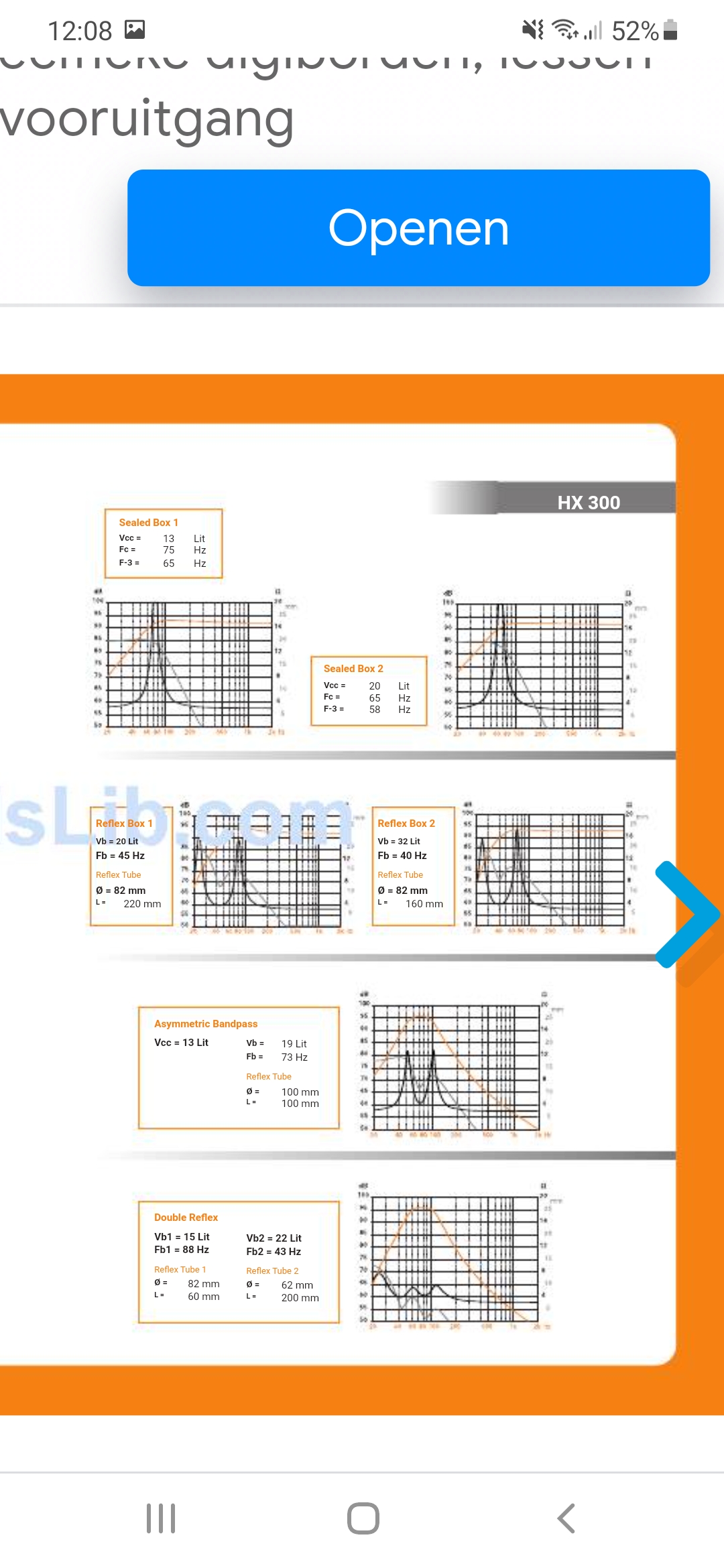

Bedankt voor je reactie. Die je aan geeft is het nieuwe model. Heb de oudere. Gegevens in de foto hier boven.
Kistje is 50l en heeft een slotpoort van 36,5x36,5x3. Kan het kisje wel kleiner maken dat is geen probleem.

Dan staan er helaas te weinig gegevens van het oude model om een simulatie te doen. Ik de heb Fs, Vas Qes, Qms o.a. nodig, maar hoe meer hoe beter.

Speel een tijde met de hertz sub in de focal kist die door jou berekend is. Maar klinkt toch niet super. Heb nog wat gegevens gevonden. Zou je voor de hertz hx300 ook een berekening kunnen doen?
Fs 42,5 Hz
Vas 33,95 l
Qes 0,55
Qms 3,21
Spl 94
Heb het liefst een slot poort als reflex.
