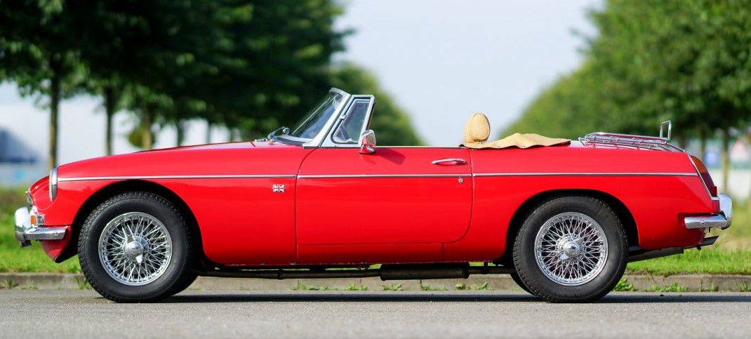

Re: Speakers MG F Trophy
FF smullen van die echt mooie MG's van toen , neem ik aan.
Een vriend van mij had een MG B die regelmatig in de prijzen viel. :kwijl: :kwijl:
Maar ja, als je vak autoschade reparatie is, hij was mooier als uit de fabriek.
Moet er geen olielekbak onder ? :mrgreen:
