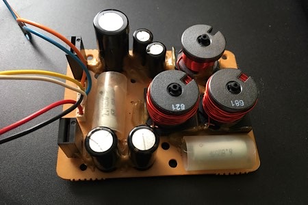

Binnenkort wil ik (o.a.) een filterupgrade doen bij een set Technics SB-M500-2 boxen. Het filter wat daarin zit meet maar 9,5 x 7 x 3 cm maar bevat toch wel aardig wat componenten:
Het is gezien dit formaat niet zo vreemd dat er alleen elco’s zijn gebruikt, geen betere C’s.
Waar het nu om gaat is dat dit filter in het kleine compartiment van de middentoner is gemonteerd en er elders in de box (door de constructie) nauwelijks alternatieve, goed bereikbare ruimte is. En als ik de elco’s wil vervangen door MKT/MKP zijn deze altijd groter, met name ook omdat er twee elco’s van 100 μF voor de middentoner zitten (!). Om die middentoner niet van z’n ruimte beroven ben ik nu op zoek naar de kleinste modellen MKT/MKP. De elco’s zijn gespecificeerd op 50V, meer hoeven de nieuwe exemplaren dan ook niet te kunnen verdragen. Al heb ik zelf nog geen lagere werkspanning gezien dan 63 V bij deze types, maar je weet nooit ;)
Wie kan mij een advies / tip geven over de kleinste uitvoeringen?

Hoe groot zijn de 100uF die er nu inzitten?
(diameter, hoogte en pitch van de pootjes)
Daarnaast kun je natuurlijk ook kleinere waardes nemen en deze verticaal gewoon stacken.
Stuk of 10 x 10uF verticaal ofzo (andere waardes kan ook). Zeker de meer industriële varianten van MKT (of MKP) zijn vrij compact.

De huidige elco’s zijn maar erg klein, het alternatief wordt sowieso groter. Ik ga het filter dan ook nieuw opbouwen op een pcb.
Er zit 200 μF voor de mids, dus dat wordt in jouw voorbeeld dan al 20 stuks stacken. Twee exemplaren van 100 μF zullen wel kleiner zijn zonder deze 18 tussenliggende omhulsels ;)

Overigens, helemaal vergeten, maar je met wel even bij de maximale Vrms vs Freq curve kijken.
Beetje afhankelijk van het filter, maar voor je mids is het dan bv belangrijk om eerst de spoel te doen en dan pas je serie condensatoren.
Hier trouwens schema/service manual van he beestje;
Interessant design met een bandpass systeem met PR's
Die poly switches zou ik persoonlijk gewoon lekker weglaten.
Als we dan toch aan het optimaliseren zijn, die twee spoelen in serie 0.68+0.82 = 1.5mH (wel even de DC weerstand meten)
Dat schaalt ook alweer wat ruimte

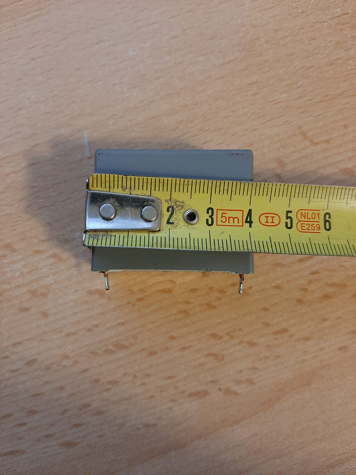

Wat betreft de minimale verkoopwaarde, daar kom ik wel aan met vier stuks van deze: https://nl.mouser.com/ProductDetail/EPC ... zrwA%3D%3D

De poly switches laat ik uiteraard weg in een nieuw filter en ook aan het samenvoegen van de twee spoelen heb ik gedacht. Mogelijk heeft Technics deze gesplitst ivm de beschikbare hoogte, die is het belangrijkste probleem. Maar mij gaat het ook om de inhoud in cm3 van het filter, het bakje achter de middentoner is toch al niet groot en als je het dan ook nog gaat vullen met grotere onderdelen….
Misschien moet ik voor de eerste tests toch maar een extern filter zien toe te passen met een extra gaatje in de kast, dat zou de opbouw een stuk simpeler maken. Peter is (zie hierboven) ook niet zo optimistisch over de klankkwaliteit van deze boxen, bovendien heb ik de originele tweeters nog niet.

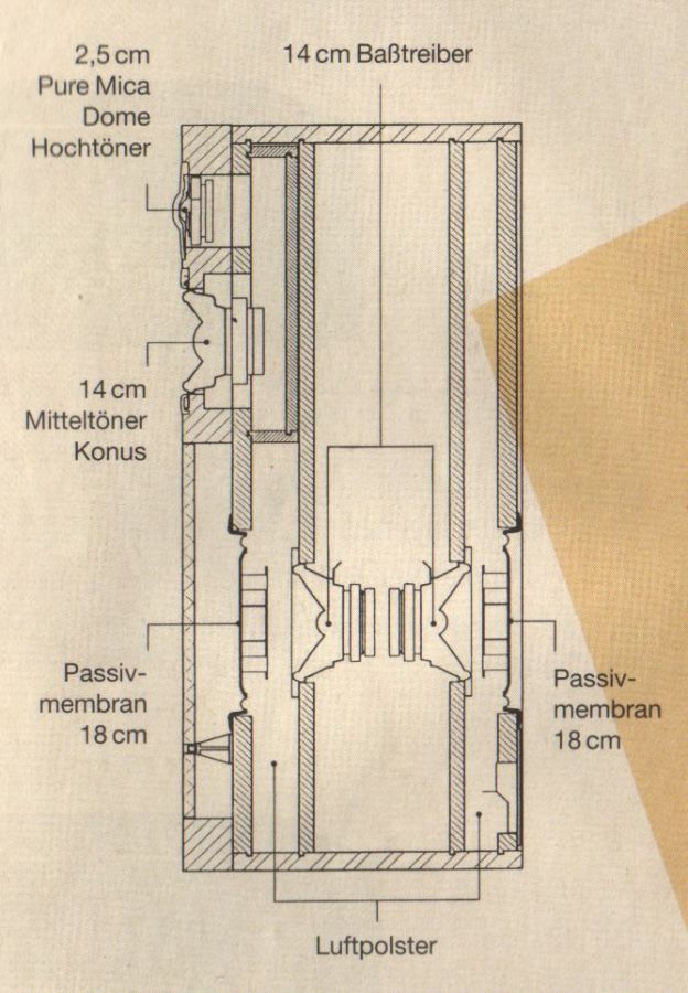

Ok, geen topkwaliteit dus, maar vooral de bijzondere constructie sprak me aan. Door dit bandpass + pr systeem is er echter niet de optie om het filter onderin te leggen, die ruimte is niet bereikbaar zonder te gaan zagen.

Moet je dat bakje waar het filter in zit gemonteerd ook verwijderen om het filter zelf te kunnen servicen? Mogelijk dat je aan de achter- of zijkant van het bakje grotere componenten kwijt kunt zodat ze in het deel van de passieve unit komen te zitten.

Handige foto, bedankt! :) Dit is van een kleinere box (de 300) maar het principe is hetzelfde.
Het filter zit in dat middentoner-bakje, het bakje zelf is echter ook simpel te verwijderen. Het “luftpolster” gedeelte is maar erg ondiep, de 100 μF Jantzen MKP die ik toevallig heb liggen past er niet in. Bovendien is deze ruimte ook niet fatsoenlijk bereikbaar want geheel door de kast afgedekt. Alleen onder de randen naast het bakje zouden wat componenten passen, platte MKT’s bijvoorbeeld.
