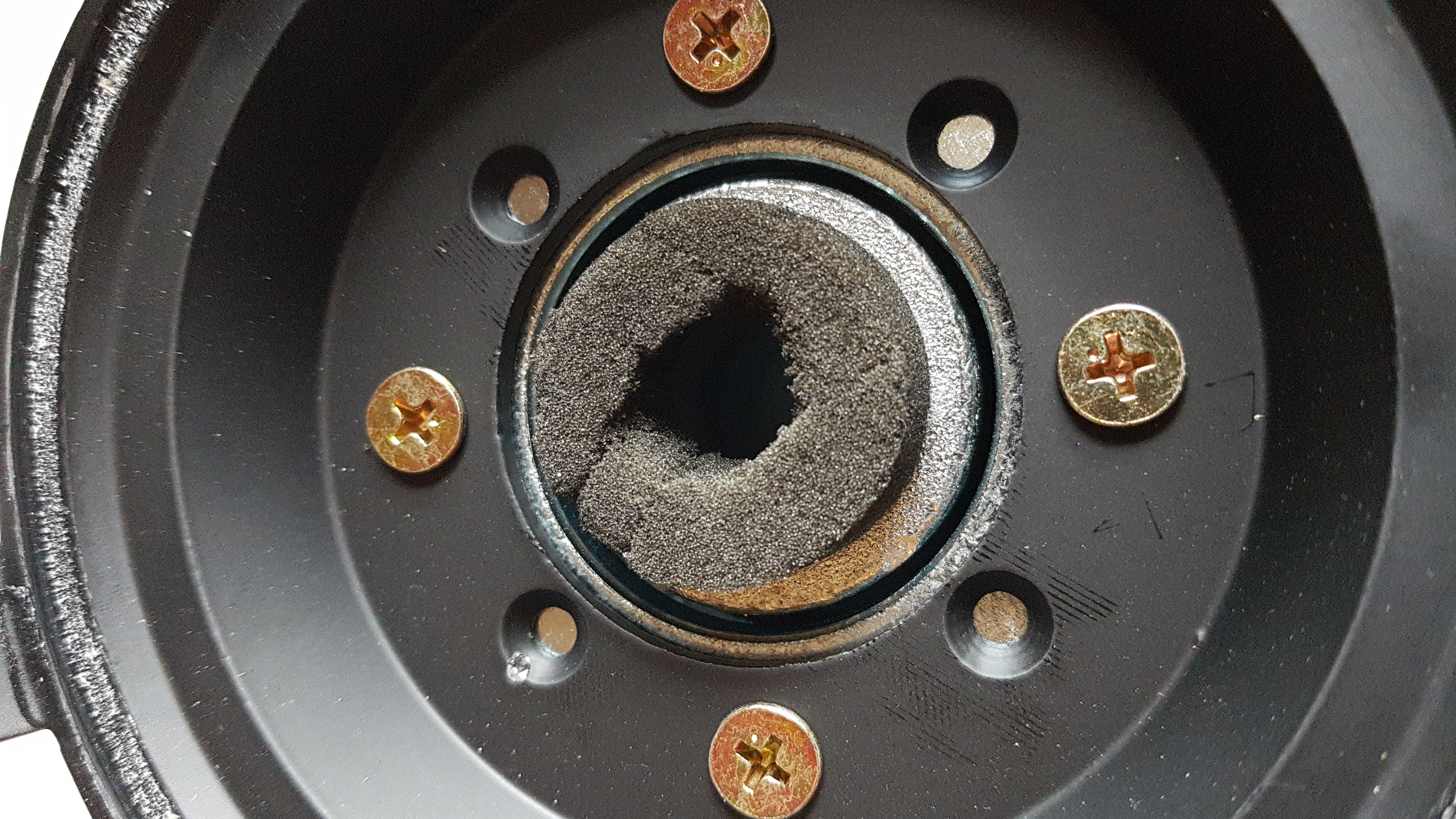

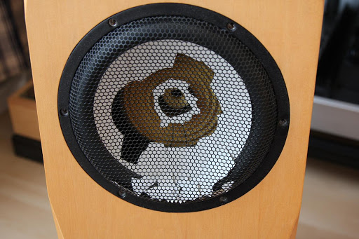

Vandaag kwam een vriend van me met een reserve midwoofer van Accuton. Op reserve want de nieuwe C220 korf is groter en dikker (en heeft oa spetter coating en spiderventilatie en is dus geen drop in replacement). En wellicht ook noodzakelijk, want zijn woofer vertoonde onderstaande breukjes langs de conusrand :
De via Ebay aangeschafte unit zou NOS zijn, maar er zat een foamrand achterop met ook een stukje spaanplaat er nog aan... en je kon door de barsten in de rolrand heen kijken. Zoals ik ALTIJD zeg: rubber is geen garantie voor duurzaamheid, het kan/zal verharden, kan niet tegen UV dus frontje zijn soort van noodzaak. Anyhow, de surround moet vervangen worden.

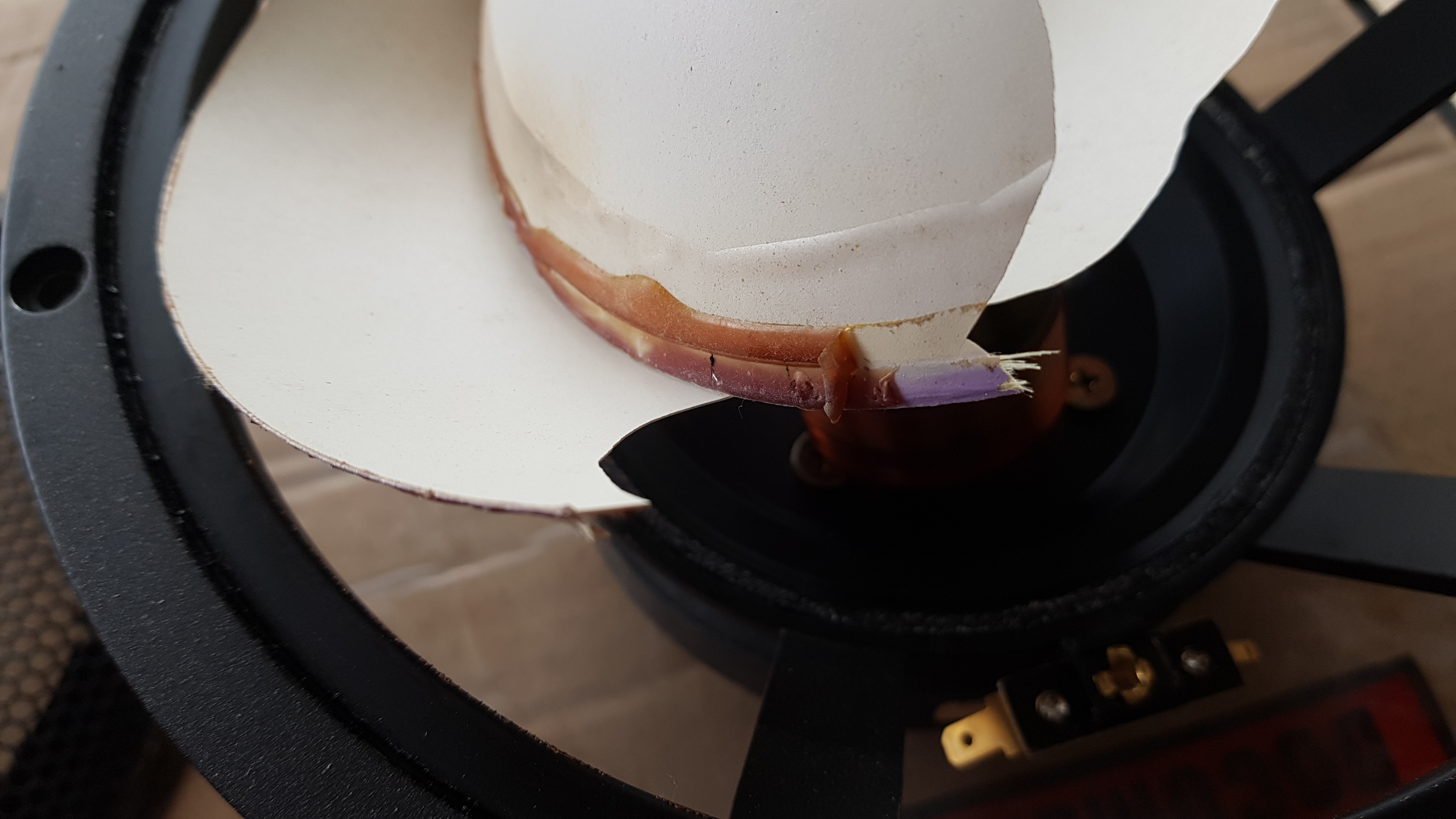

Helaas gestart zonder Aceton, kon het even niet vinden en de föhn werk altijd. Alleen werd de conus al snel te heet... geeft niet, over de donkere plek spuiten we RAL9001 ofzo. Maar de spider bleek vervormd, en dat was zeker niet de planning.

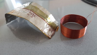

Het is me gelukt de spider los te krijgen van de flinterdunne titanium spreekspoel welke gewoon tussen je vingers vervormt. Met aceton en warmte heb ik zoveel mogelijk de boel verwijderd en schoongemaakt.

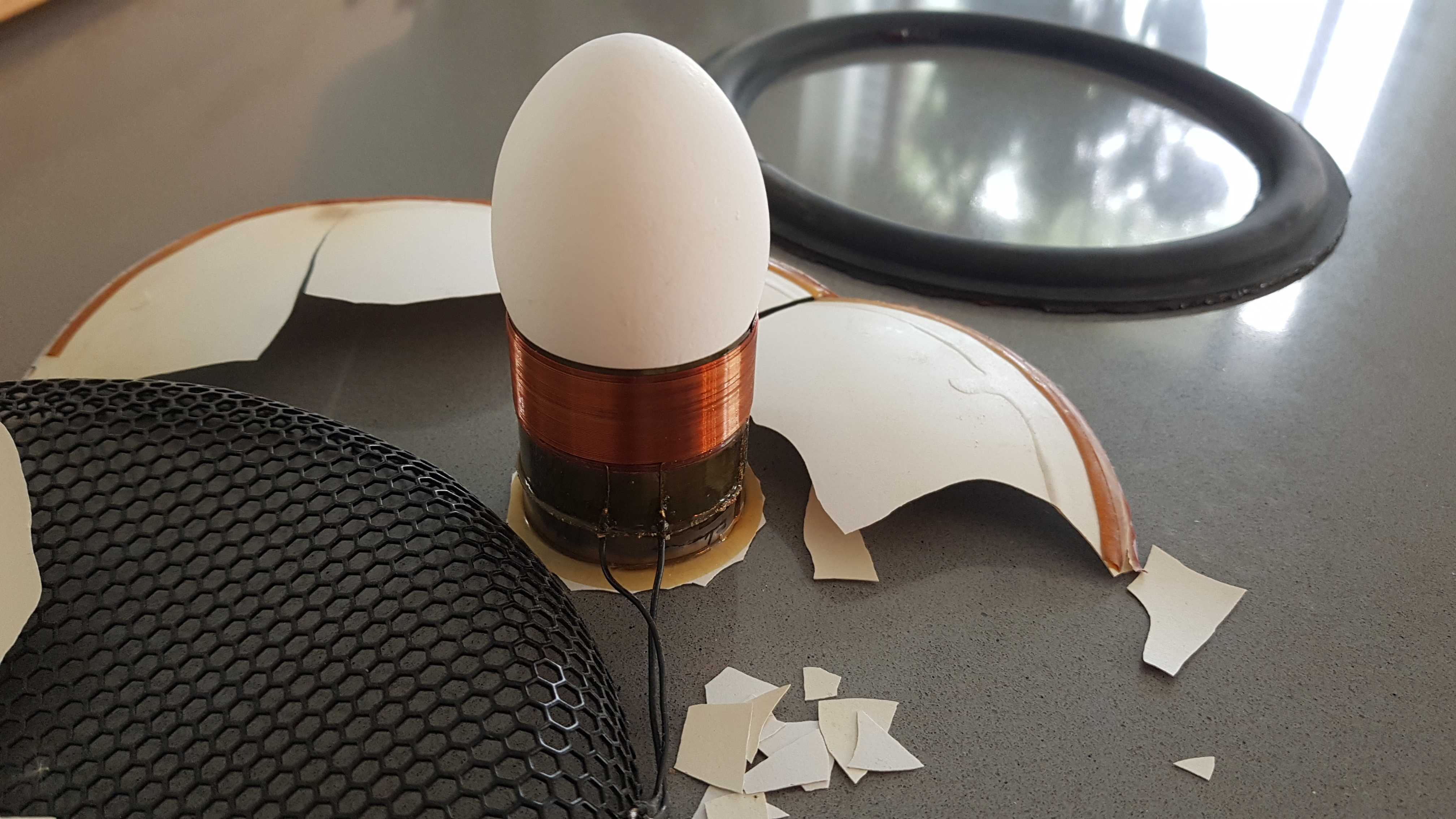

Helaas vandaag met een vingertik tegen de conus net even met mijn nagel de conus geraakt. Resultaat is een scheur van 3 cm, dus de unit is onbruikbaar. Het stopt dus hier, jammer want het meeste wat kapot is aan de units is de conus. Die had ik hier juist heel kunnen laten bij demontage.
Helaas.... wellicht zal ik voor de uitdaging eens gaan uitkijken naar defecte accuton units om te herstellen. Ik weet dat het mogelijk moet zijn, maar ik was met 1 beweging niet voorzichtig genoeg. Dure misser, maar einde verhaal.

En omdat de conus aan zijn aansluitdraden op te hangen was kon je met een kleine tik tegen het harde keramiek goed testen wat dat deed.... en toen begreep ik juist waarom het zo goed materiaal is!
Een heel zachte en hoge resonantie. Je moest hem naast je oor houden om de sustain te horen, net als een stemvork.

Waarschijnlijk is het meer dan 1 barst, zie foto boven, zo ziet een gebroken accuton konus er meestal uit...

Nee dit is echt een scheurtje, midden op de conus. Het is denkbaar dat het te repareren is. Maar ik vermoed dat de kracht er wel uit is.
Een gebroken conus is het dus niet, maar normaal krijg je dat ook van over excursie, in dit geval wat het een te enthousiaste aanraking met mijn vingernagel i.p.v. vingertop (nagels knippen bij dit soort units).

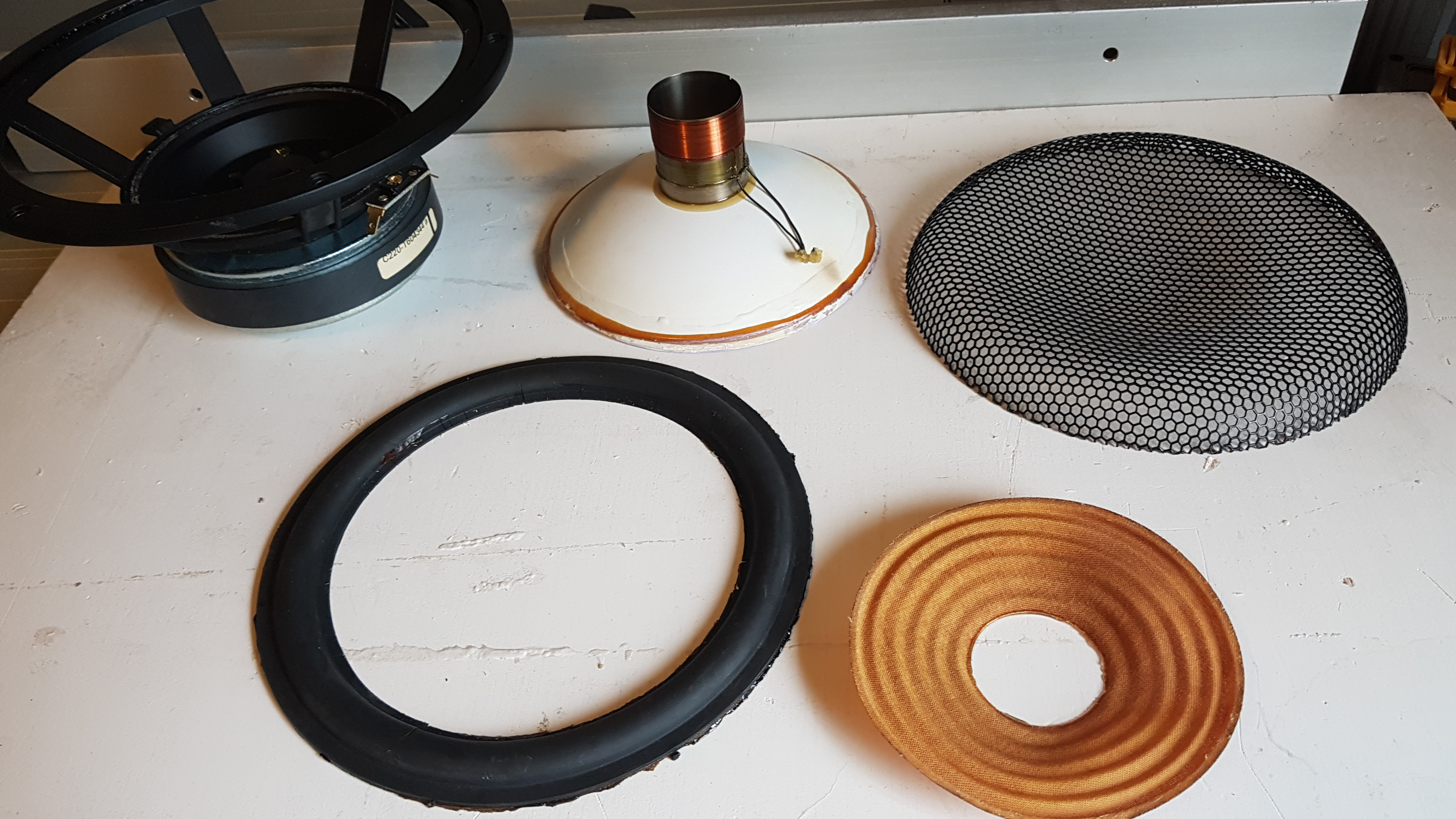

Vandaag maar afscheid genomen van deze bijzondere constructie.
De conus is echt kwetsbaar, maar ook heel sterk. Het buigt gewoon niet.
Langs de buitenrand van de conus zit een vezelversterkte rand met een dunne harde coating. Aan de onderzijde zit een centimeter brede coating en ook nog een zachte coating zoals we dat kennen van rolrand coating.
De titanium spreek spoel is flinterdun maar oersterk. De spoel zelf is verhard, en kan alleen met behoorlijke druk vervormd worden.
