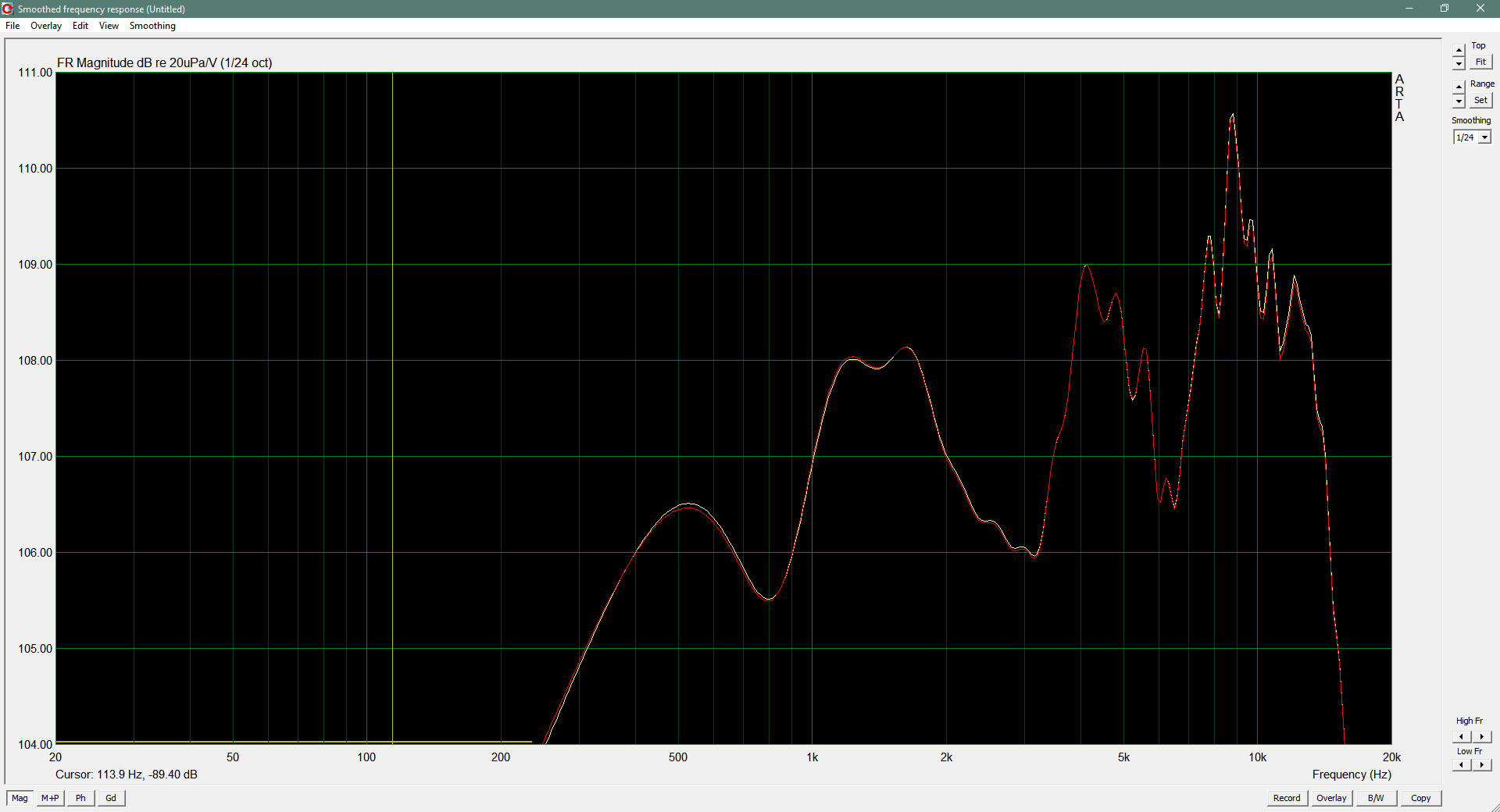

Ik heb een 2ehands interlink gekocht: Transparent Balanced MusicLink Super.
Het is een gebalanceerde kabel met een kastje in de signaalweg. Sommige mensen rapporteren 'rolled of highs'. Dus voordat ik ging luisteren wilde ik een meting doen om dit te testen.
Ik heb eerst een frequentiemeting van mijn speakers gedaan met een 'gewone' koperkabel (Tubulus Libentus) in de signaalweg (tussen dac en versterker). Daarna heb ik de meting herhaald waarbij ik de Tubulus vervangen heb door de Transparent, verder uiteraard niets veranderd.
Ik heb de schaal enorm uitvergroot om eventuele verschillen beter te kunnen zien.
Ik denk dat ik mag concluderen dat de Transparent qua frequentiekarakteristiek in ieder geval niet significant afwijkt van de Tubulus.

je ziet geeneens 2 lijnen
