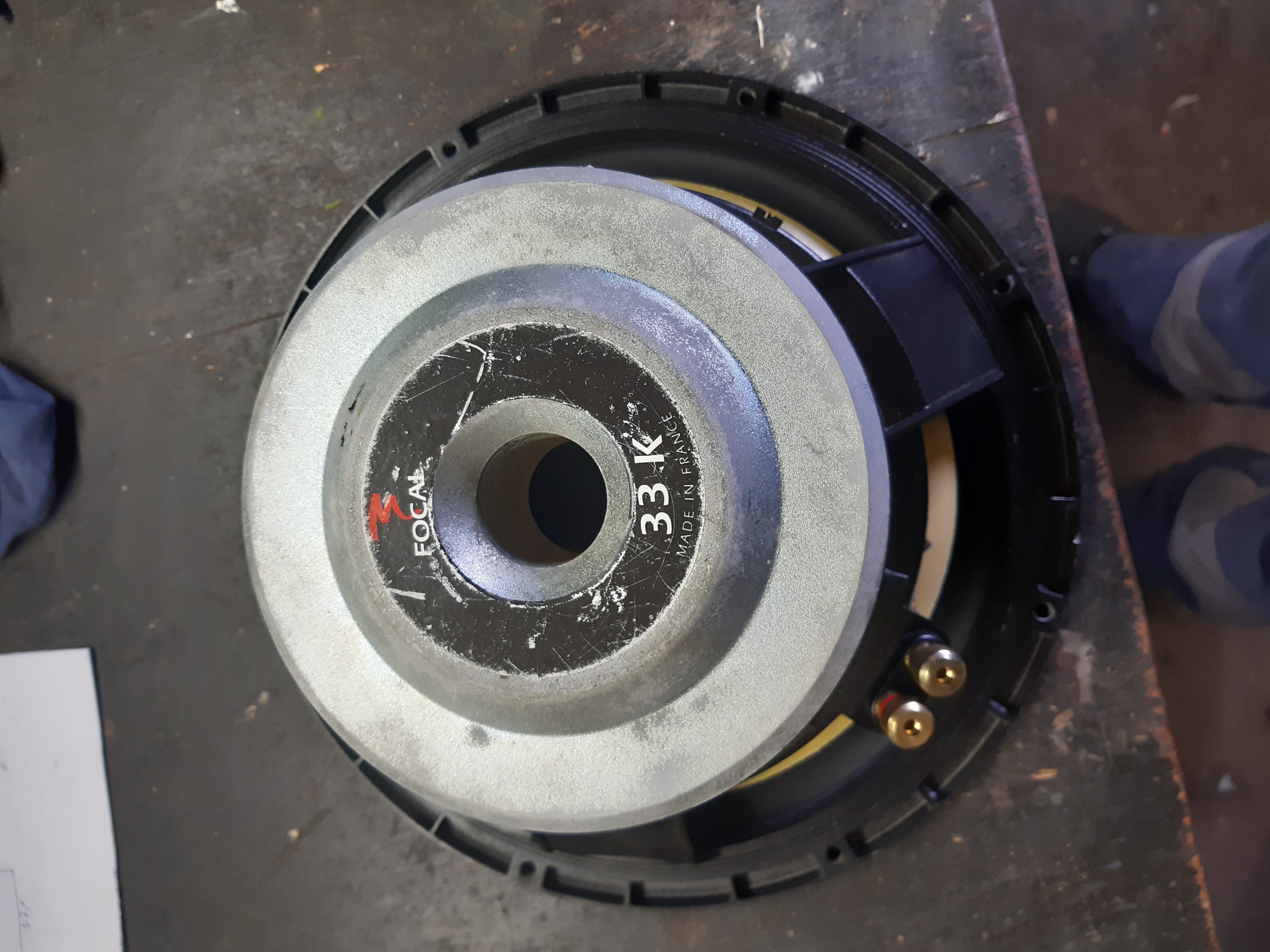

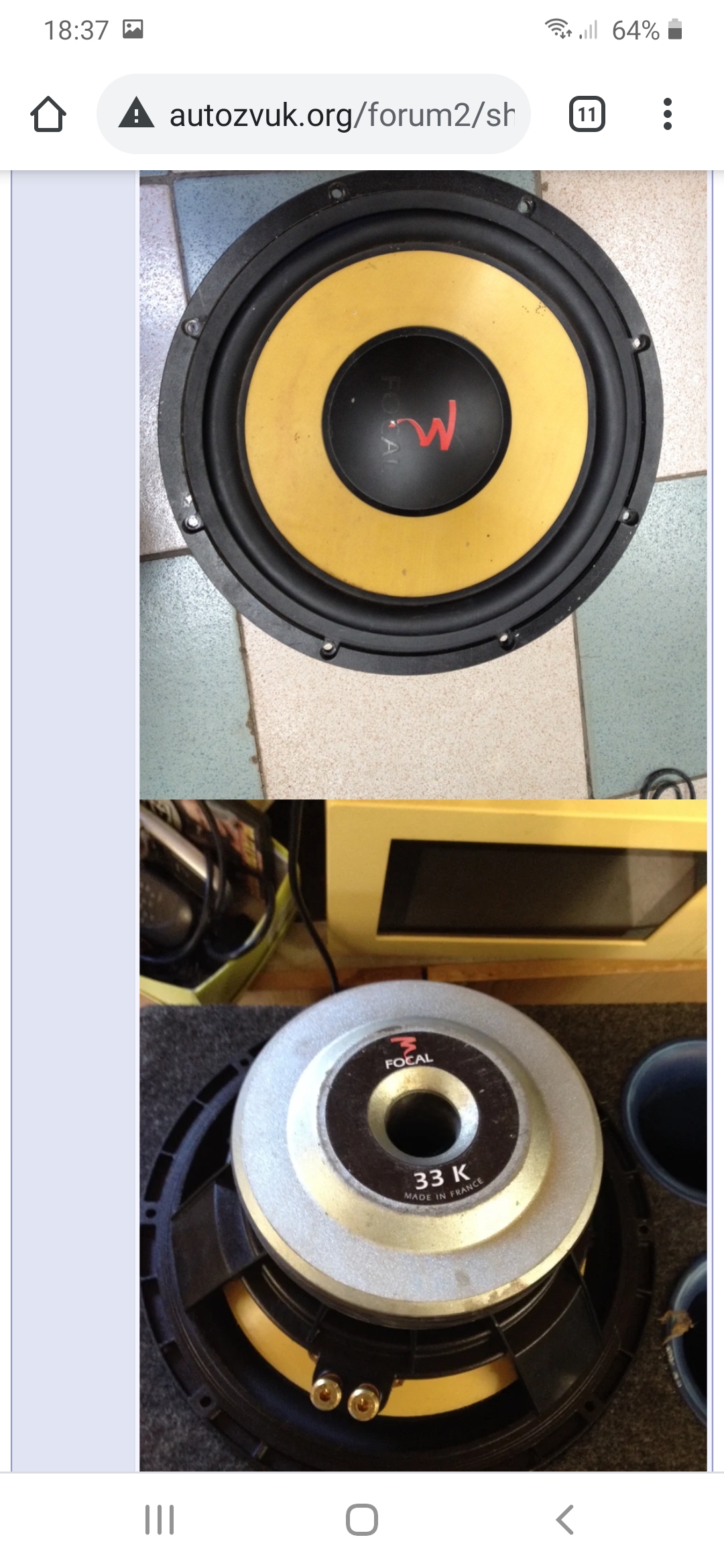

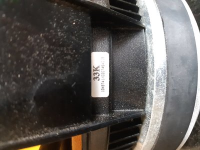

doe eens een foto van die 33k, ook van de achterkant.
dan kunnen de Focal guru's er hopelijk wat van zeggen welke het is

Bedankt voor de welkom. Het is effe een gejatte foto van Google. Woofer ligt in de hobby ruimte daar kom ik morgen weer.
Hoop dat de foto zichtbaar is.
Groeten Jeroen
Groeten Jeroen

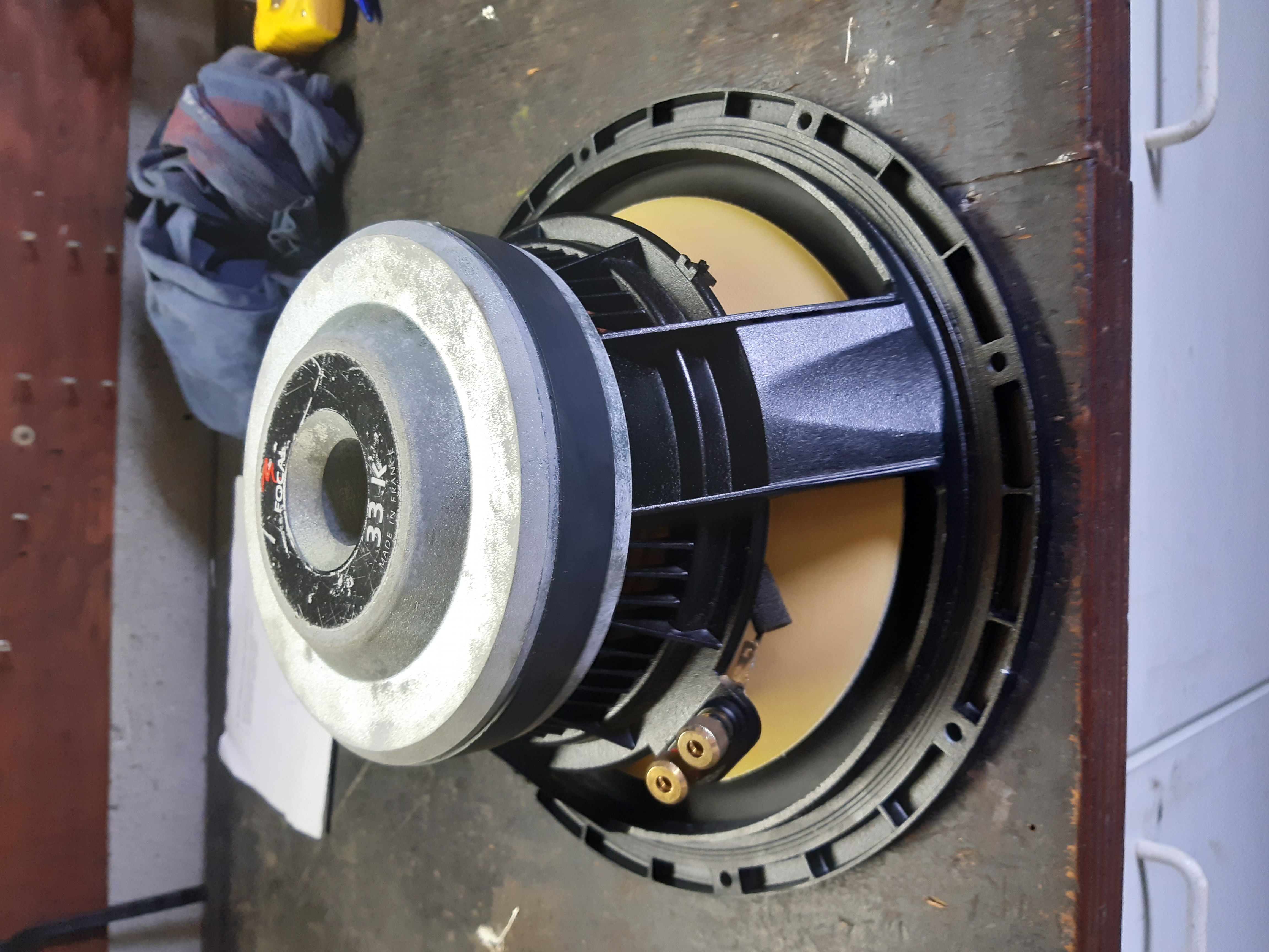

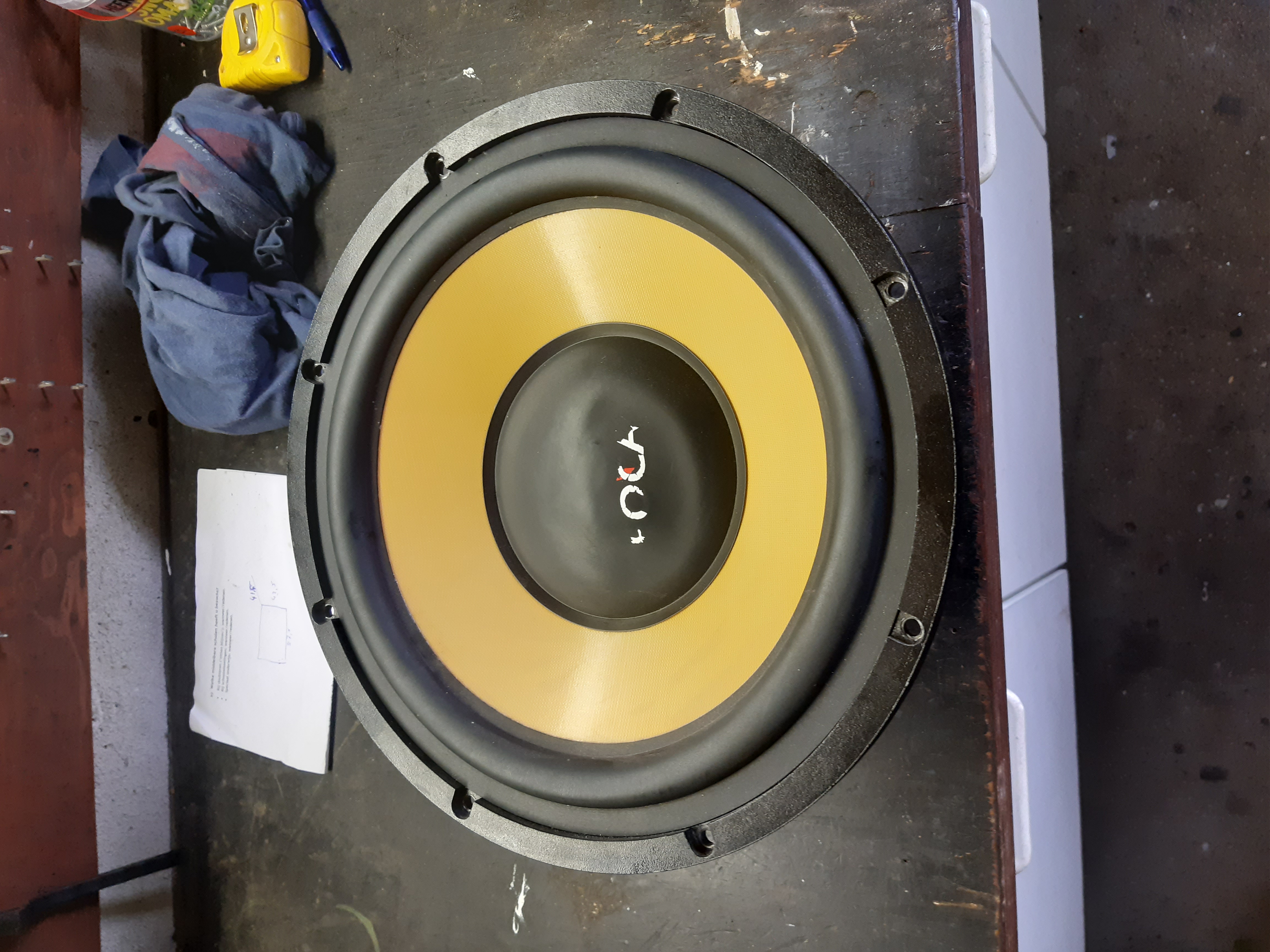

Heb een paar foto's gemaakt van de 33 k woofer.

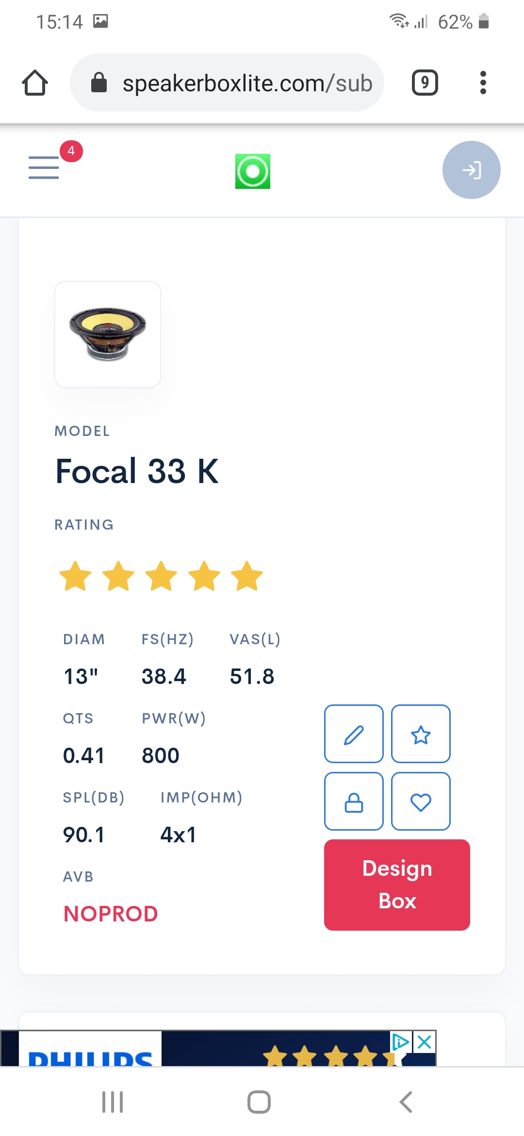

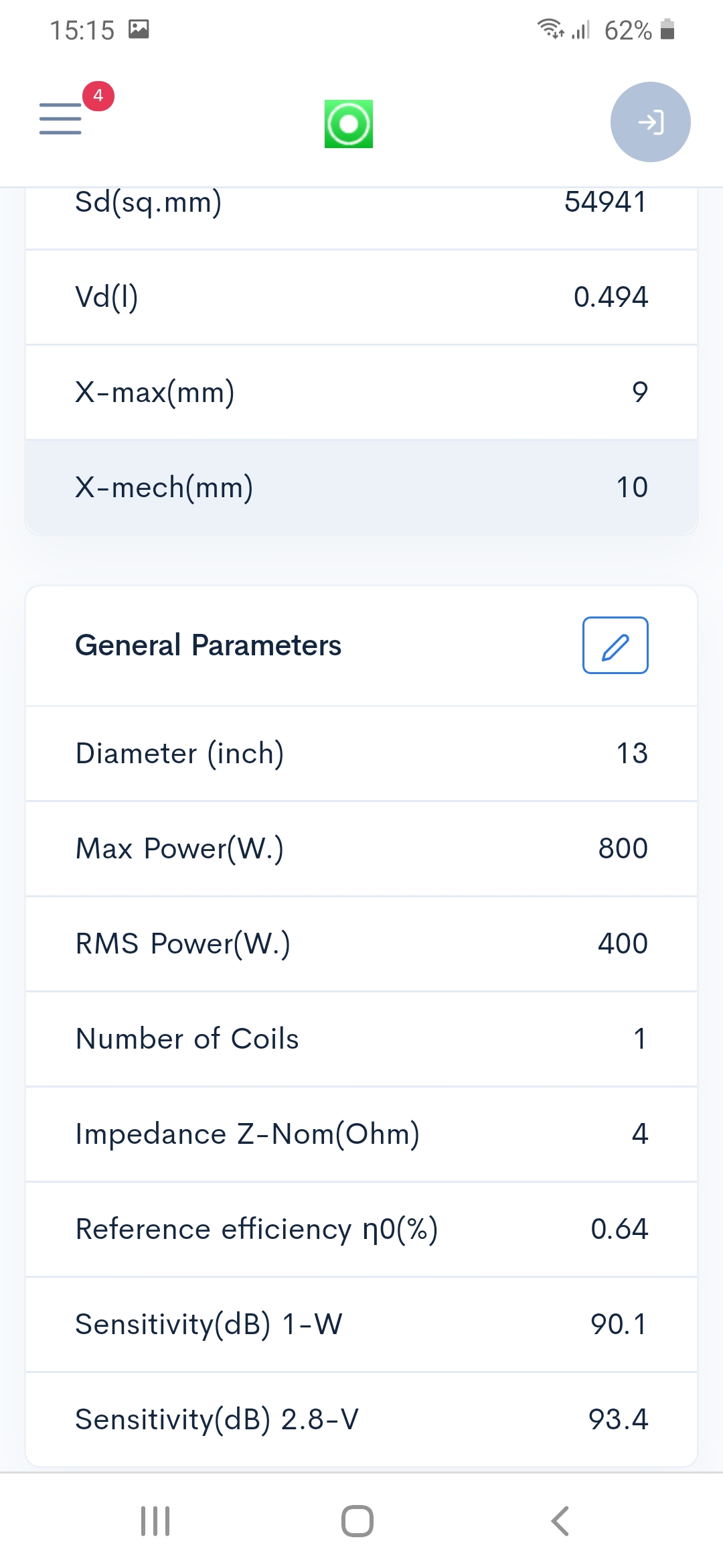

Ik kan alleen de gegevens op de site van speakerboxlite vinden. Hopelijk heb je daar genoeg aan en kloppen die ook.
Ik heb er printscreens van gemaakt.
Fijn dat je me helpt met het ontwerp van de kist.

Een mooie afstemming is in 50 liter netto met een slotpoort afgestemd op 38Hz. Poort kan 36cm x 3 cm met een lengte van 36,5cm. De woofer zelf is 7 liter, de poort neemt ook liters in, hou daar even rekening me bij het bouwen. Je hebt 50 liter netto lucht nodig, Vb.

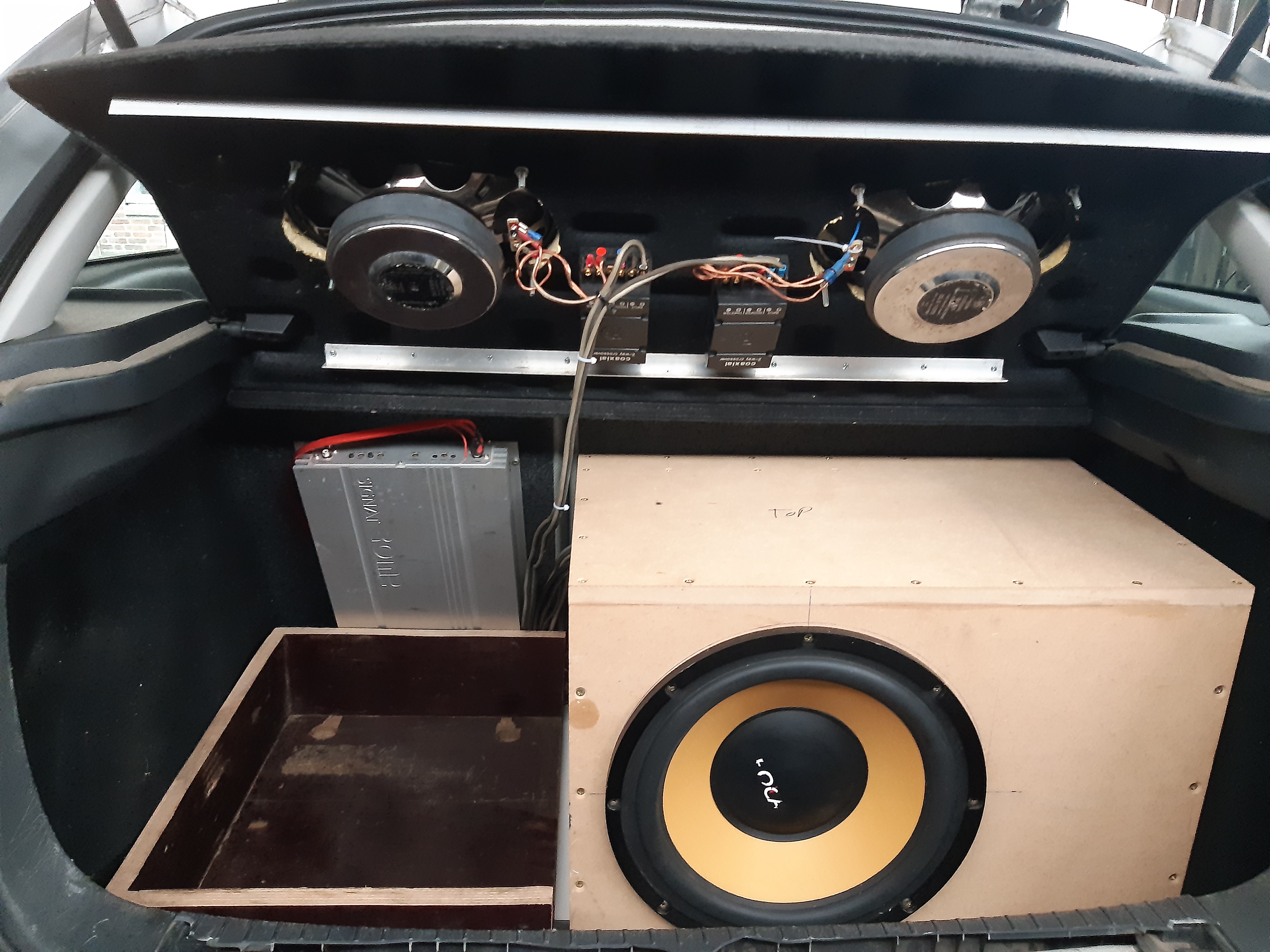

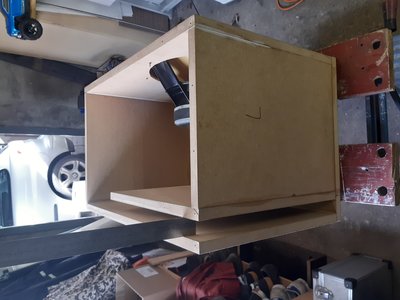

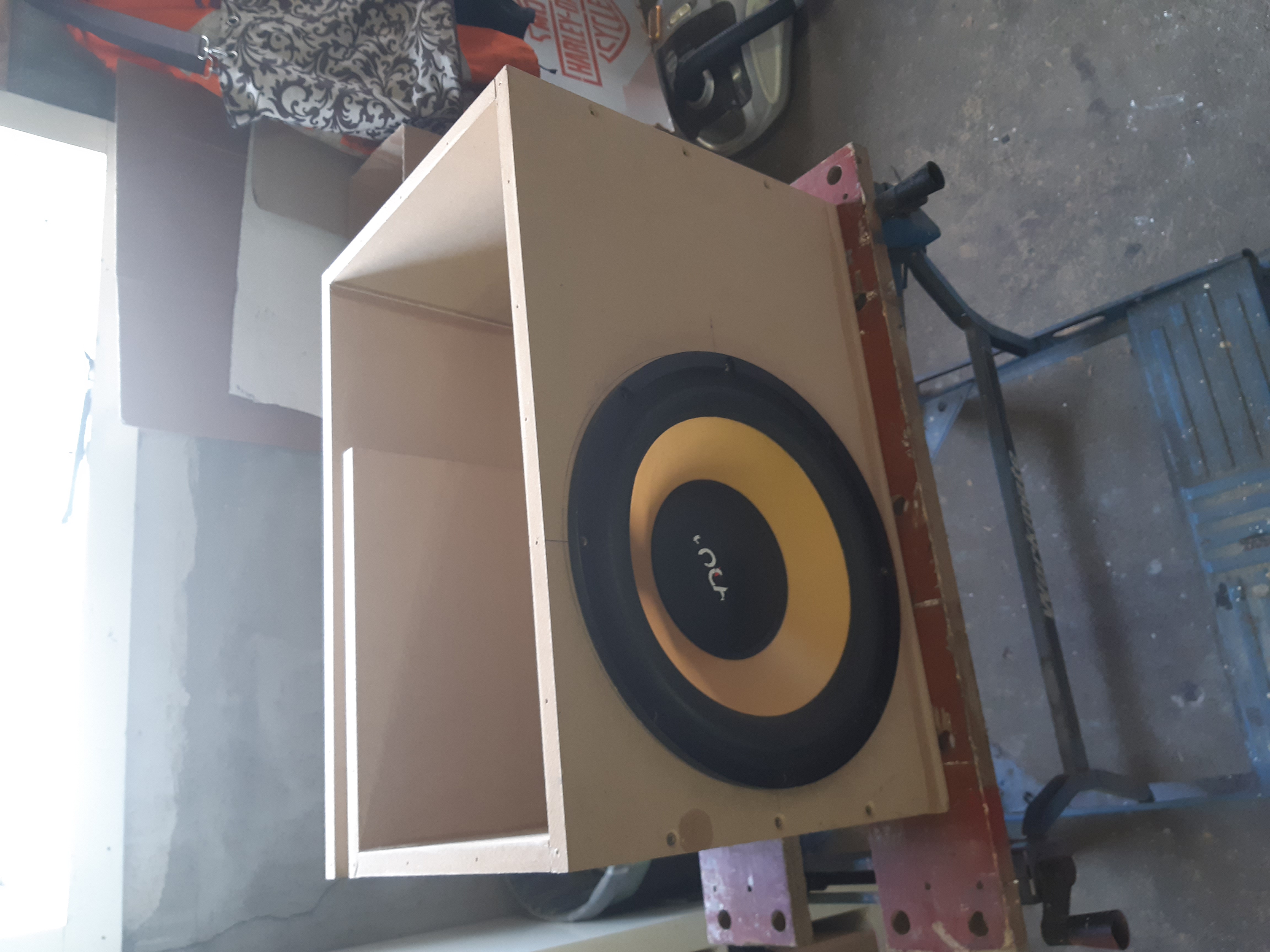

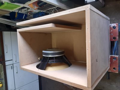

Zo het kistje begint vorm te krijgen. Had er niet iets van verstevigen in gemoeten? Hij is dik geschroefd en goed verlijmd.
Re: Focal 33 k woofer
Pot verdorie zeg wat en verschil met het gesloten kistje van nog geen 30l.
De auto rammelt uit elkaar zo wat, en werd er een beetje bang van ha ha. Effe goed alles nalopen en vast maken/kitten ghehehehe.
Heb de crossover op 50hz staan. Op zijn laagst.
Front en rear op 70hz ongeveer?? Effe kijken wat ze fijn vinden op hoog volume.
Nog effe de hoeken mooi rond maken en stof er om. Dan ben ik super tevreden.
Bedankt voor de berekening!! Is echt goed gelukt.
Ik hou jullie op de hoogte van de rest!!!

Mooi dat ie je bevalt! Versteviging er in is altijd goed, hoe steviger hoe beter, de langere panelen zullen altijd wat resoneren ook al zijn ze heel dik en een versteviging er tussen zetten helpt. Maar kistje is al af, dus dat wordt 'm niet meer.
Filteren mag eventueel wat hoger, lowpass op 70Hz max. en als je dit op de radio doet kan je vaak de steilheid van het filter nog instellen, ik vind 24dB/oct meestal het prettigst klinken. Dat is behoorlijk steil filteren.
Dan kan je de fase tussen de sub en frontset nog goed zetten, eigenlijk moet de sub vóór je klinken en niet helemaal achterin blijven hangen. Maar de meesten zetten 'm zo hard dat dat een lastig verhaal wordt. Bij een goed afgeregelde set sluit ie perfect aan op de frontwoofers en kan je 'm bijna niet lokaliseren.
Hmm toch te haastig dicht geschroefd dan. Je bedoelt met verstevigen 1 of meerdere ribben op de grote vlakken? Of dwars door dr kist heen zeg maar??
Dat zal niet meer gaan door het woofer gat denk ik.
