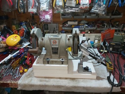

Goed, lang verhaal kort, ik had dus iets van een stuk of 100 tot 150 metaalboren in handen gekregen, meeste van SKF en Dormer, sommige nog scherp, sommige bot. zonde om niks mee te doen.
Dus eens op zoek naar een oplossing om op een betaalbare manier eenvoudig boren te slijpen. dit gevonden in een apparaat van Westfalia. een soort verstelbare mal om de boren vast te houden.
https://www.westfalia.eu/nl/shops/geree ... n-slijpen/
Mooi ding voor het geld. vind het wel een aanrader.
Maar dan zijn we er nog niet, de kop van de boor moet zo´n beetje in het midden van de slijpteen komen dus moet ook nog een rig worden opgetuigd om het ding op te monteren, zo los op de werkbank gaat niet lukken niet.
Aldus wat geknutseld van wat lompe stukken 24 mm multiplex die ik nog had liggen, samen met wat inslag moeren en inbusbouten.
De tafel slijper is welliswaar (maar) een Black en Decker, maar wel nog van Amerikaanse afkomst en een kleine 45 jaar oud. is van mijn vader geweest die huisschilder was en hiermee zijn verfkrabbers slijpte.
Een paar voorbeelden na het slijpen :
Het is even oefenen, ook niet te veel haast hebben, gewoon steeds een klein beetje voeren, anders word de boor te heet, en loopt de slijpteen vast.

Yep en daarom kun je dat ook het beste met een waterslijper doen: Boor even te heet geweest, blauw aangelopen, en je kunt hem weggooien. Leuk dat het een beetje lukken wil. Ze worden iig scherper dan ze waren begrijp ik? :D

Zo op het eerste gezicht ziet het er niet slecht uit.
Leuk dat het zo lukt.
